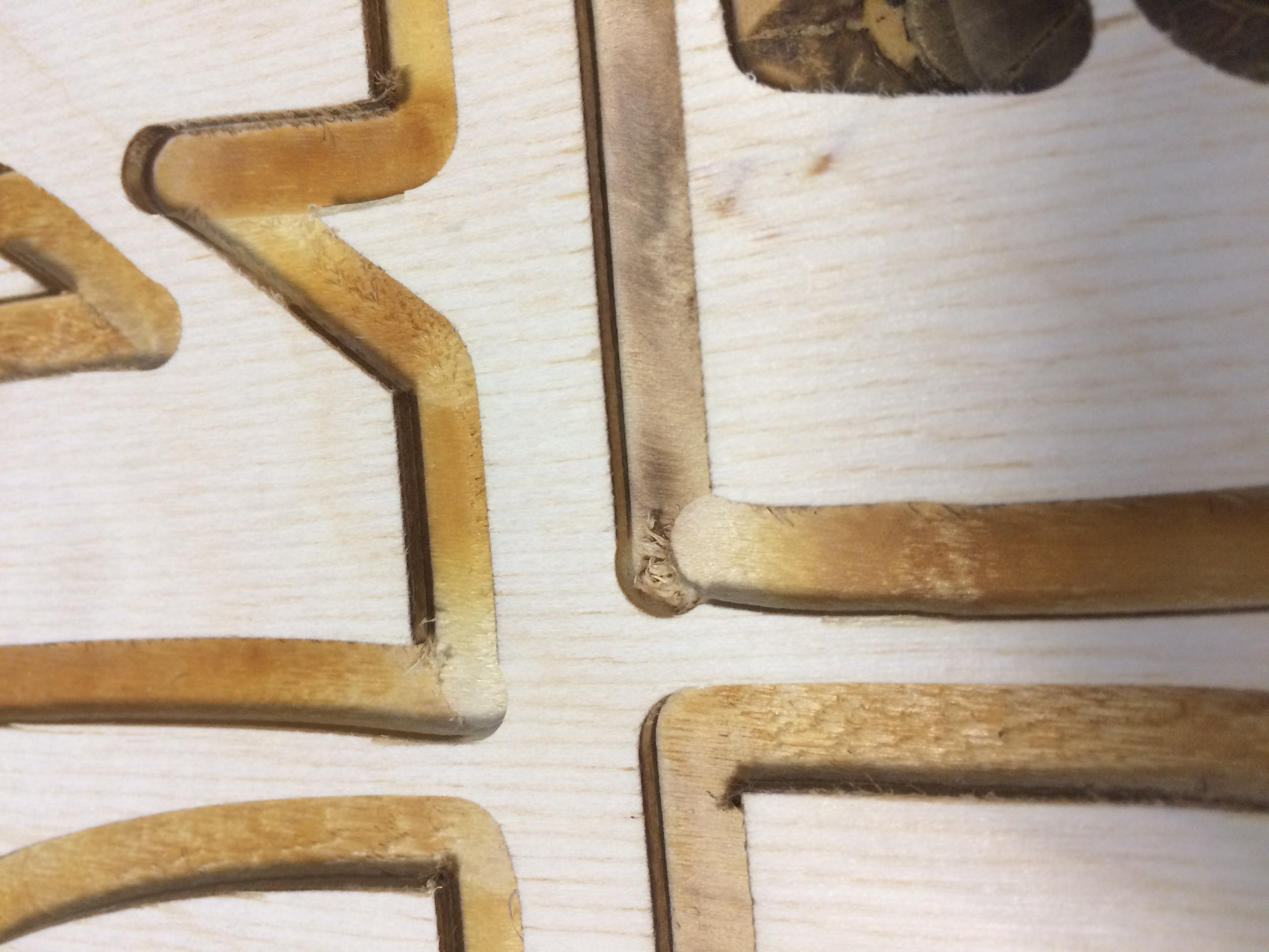

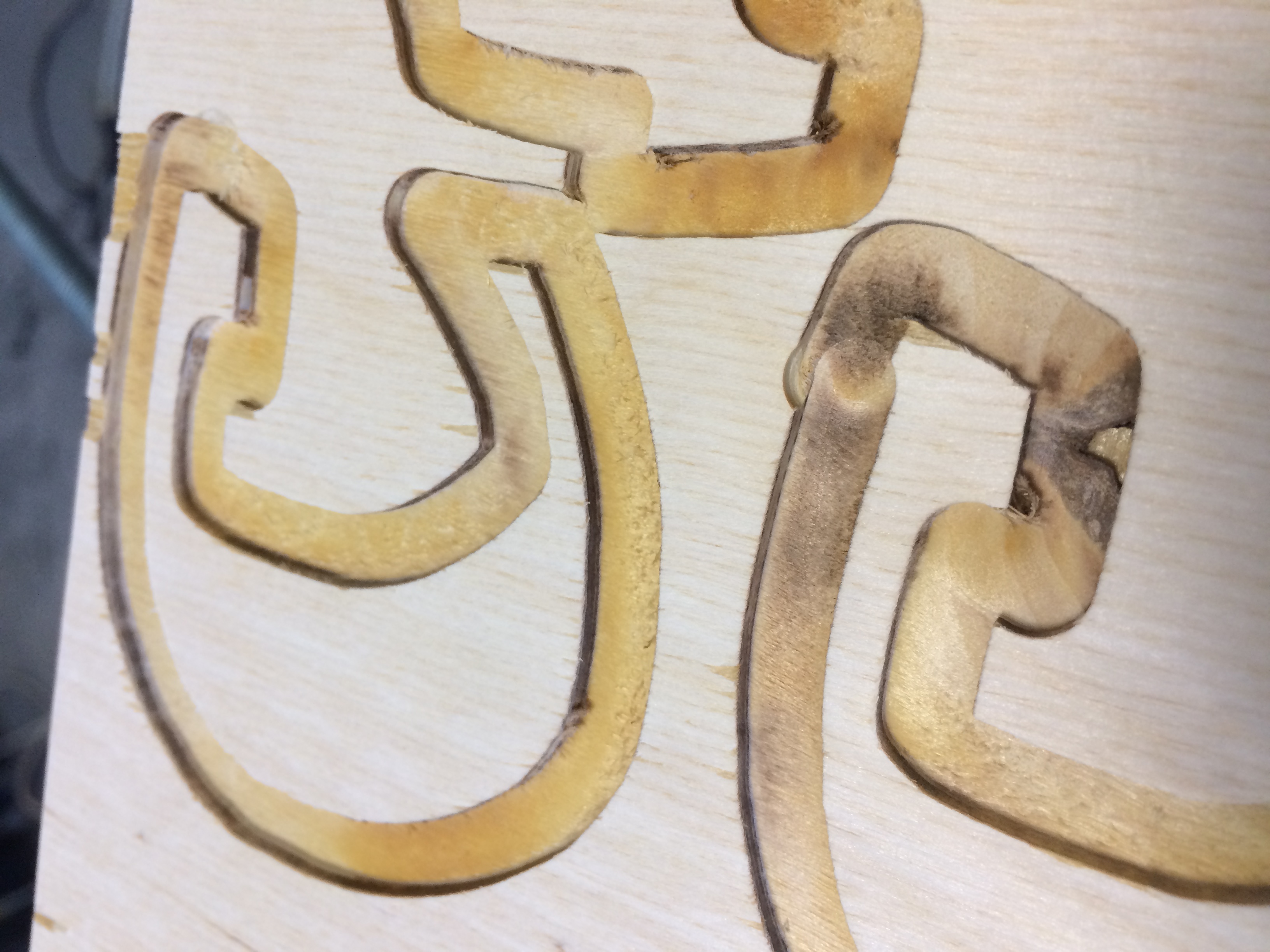

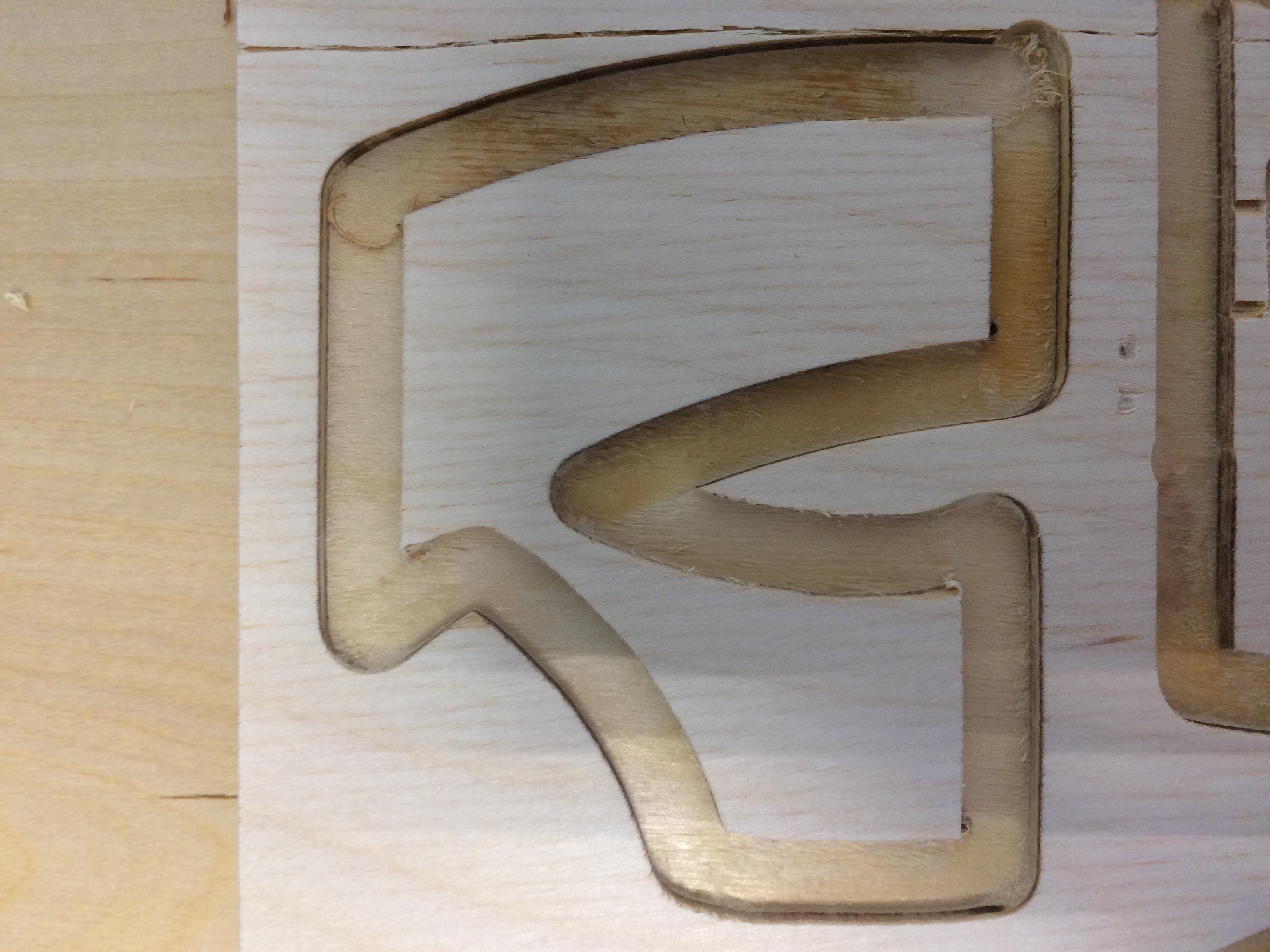

Уважаемые сослуживцы, помогайте.
Собрал себе ЧПУ, пытаюсь настроить.
Все работает, Mach завязался, координаты гоняет, оси стоят правильно, ездит отлично.
Но при первых прогонах с фрезером выявились косяки: несовпадают точки входа в контур (ИНОГДА!!!), и так же иногда плавают некоторые линии, хотя вся геометрия остаётся в заданных рамках.
Косяки на фото.
Дано:
- Китайская Mach 3 Interface Board (bl-Mach v)
- TB6600 & 57HS76 (два на Y, по одному X и Z)
- ШВП (тут сильно не пинайте):
шпильки М10 (на Y) - две; M8 - X; на Z стоит нормальная, но тоже китайская, но ШВП!
- подачу настроил с запасом 100 от момента когда начинает пропускать шаги на холостом ходу.
Судя по косякам, похоже на программный глюк, потому что все возвращается в координаты (это видно на одинаковых буквах, но в разных местах) - так например в одной букве Л нижняя горизонталь оказалась в одном месте ниже всех остальных в в строке, однако другие Л стоят ровно и контуры их тоже ровные...
P.S. Подача при фрезеровке была в два раза меньше от холостой.
Что может быть???

IvanDeft писал(а): Подача при фрезеровке была в два раза меньше от холостой.
А холостой ход какой?
IvanDeft писал(а):все возвращается в координаты
Ну тогда перегружаете станок, отгибает его бедненького. Что-то с режимом резания. Или подача большая, или обороты маленькие, или фреза здоровенная и тупая, или глубина за проход большая.

Холостой: 600
Фрезеровка была на 240.
На движках стоит по 640 и 534 шага на Х и У соответственно.
Обороты под 30000. Фиолент 1кв стоит.
Фреза пазовая 6мм. Не идеал, но все же...
Начну спорить )))
Если бы перегружался, то проскакивали бы шаги на движках и плыла геометрия в целом, но проблема как раз не в том что плывет вся картина, а именно какие-то отдельные части.

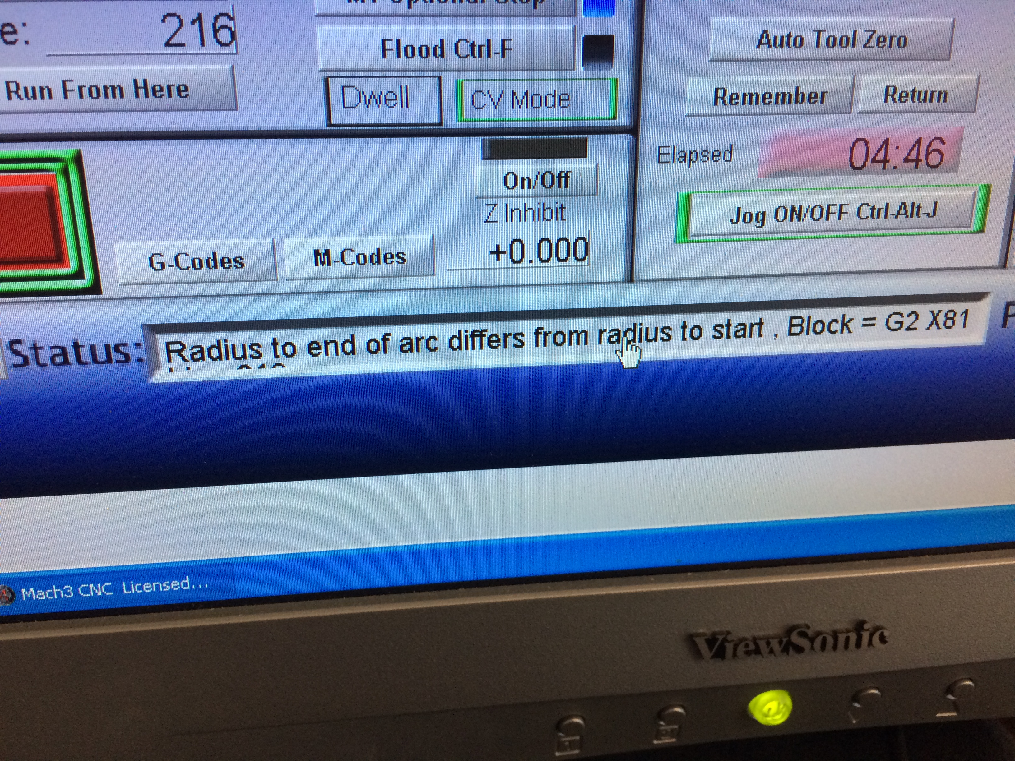

Вот кстати на тестовом прогоне поймал такую ошибку в программе.
Может это относиться к моей проблеме??
P.S.: однако в этот раз мач поругался и встал. Программа другая.
P.P.S.: и вот ради интереса запустил эту же программу ещё раз, отработала до конца, без проблем и ошибок!!!
Походу у меня программные глюки..(

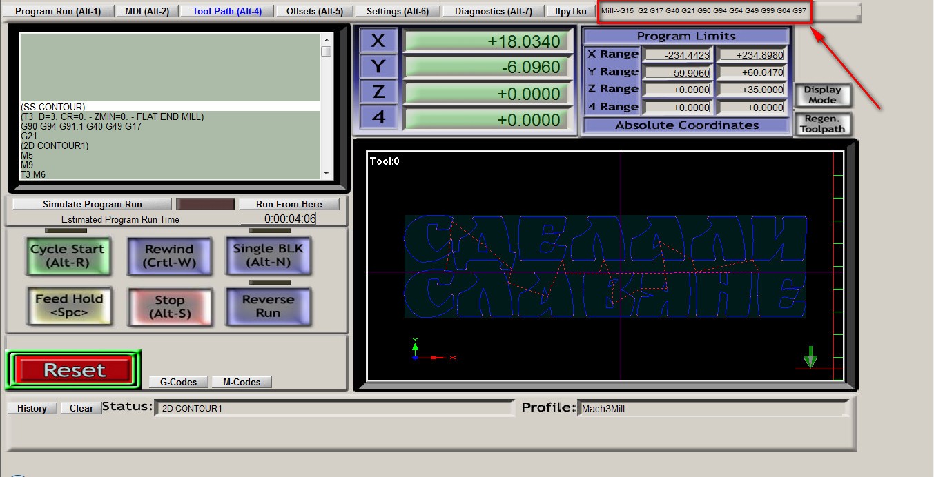

IvanDeft писал(а):Дайте хотя бы кто-нибудь нормальный GCode проверить, может post процессор глюки наваливает...
Вот кружок с арками. У меня в маче работает.
Свой код выложите.
И профиль мача.
Скорее всего режим случайно какой нибудь включили.

У меня всё без ошибок выполнилось. Смотрите строчку верхнюю. Всё также должно быть.

Евжений писал(а):У меня всё без ошибок выполнилось. Смотрите строчку верхнюю. Всё также должно быть.
Да, у меня так же. Но уже нашел пару ошибок. Был люфт в одной из сторон по Y, устранил. А по поводу переездов/вылетов - стандартная настройка Lead-In&Lead-Out во Fusion стояла. Для этого типа работы она не нужна была, не заметил ее, убрал )

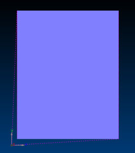

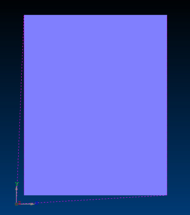

Всем привет, ребят собрал чпу, немного работал на нем и что заметил тут недавно, координаты стали уезжать по оси Х. вот как это происходит, закрепил заготовку выставил нули,запускаю старт и в итоге уезжает по оси миллиметров на 10 и начинает работать. Режет все вырезает без проблем, все ровно, достойно, а вот на старте уезжает за пределы заготовки ...В чем может быть проблема?
может я что а маче накрутил... :roll:

Re: HELP. Настройка самопального станка: уезжают координаты.
Сообщение Евжений »
Stein82 писал(а):В чем может быть проблема?
Уверенность в том что правильно привязываетесь есть?

да,установил заготовку,она чуть чуть больше самой модели, буквально на 5 мм,подогнал шпиндель, обнулил все три оси, загрузил G-код ,нажимаю старт и фреза уезжает миллиметров на 10 за пределы заготовки и там начинает фрезеровать воздух.... в итоге пришлось делать саму модель меньше. может я сам чего накрутил... и да такой вопрос, что первым делается, загружается G-код или ноль выставляется :roll:

Код выкладывайте.

Сообщение Stein82 »
(Material Size) (X=270.000, Y=339.673, Z=37.000)
G90G80G21G49
M6 T3
(Tool Number:3) ( 5.2 градус радиус конической фрезы, радиус скругления 0.250 мм)
G43 H3 G0Z20.0000
M3 S18000
G0 X0.0000 Y0.0000 Z5.0000
X284.3097 Y16.8481
G1 Z0.2060 F2000
G1 X284.0834 Z0.2079
X14.4642
X14.3097 Z0.1936
G0 Z5.0000
G0 Y16.9231
части достаточно, или нужно весь?

Сообщение Евжений »
Да, весь. В архиве.
Размер заготовки по X 270, а координата по X 284 присутствует. Значит в программе этот сдвиг заложен.

Сообщение hmnijp »
Stein82 писал(а):(Material Size) (X=270.000, Y=339.673, Z=37.000)
G90G80G21G49
M6 T3
G43 H3 G0Z20.0000
M3 S18000
X284.3097 Y16.8481
G1 Z0.2060 F2000
X14.4642
X14.3097 Z0.1936
G0 Z5.0000
G0 Y16.9231
у вас тут фреза движется вдоль х, на расстоянии Y16.8481 от нуля.
в чем уп делаете?
если у вас программе заготовка с припуском, то ноль может быть выбран как на углу припуска(заготовки) так и на углу модели, так и вообще где угодно. Разбиритесь с тем где у вас начало системы координат в программе, и где вы обнуляетесь

Сообщение Stein82 »
вот как так
Сообщение Евжений »
В программе так заложено. С арткамом надо разбираться, или в чём программа делалась?
2018-10-08_212049.jpg (3756 просмотров) <a class='original' href='./download/file.php?id=147918&mode=view' target=_blank>Загрузить оригинал (27.08 КБ)</a>
Либо привязываться по другому.

Сообщение Stein82 »
это я в арткаме делал 2012
