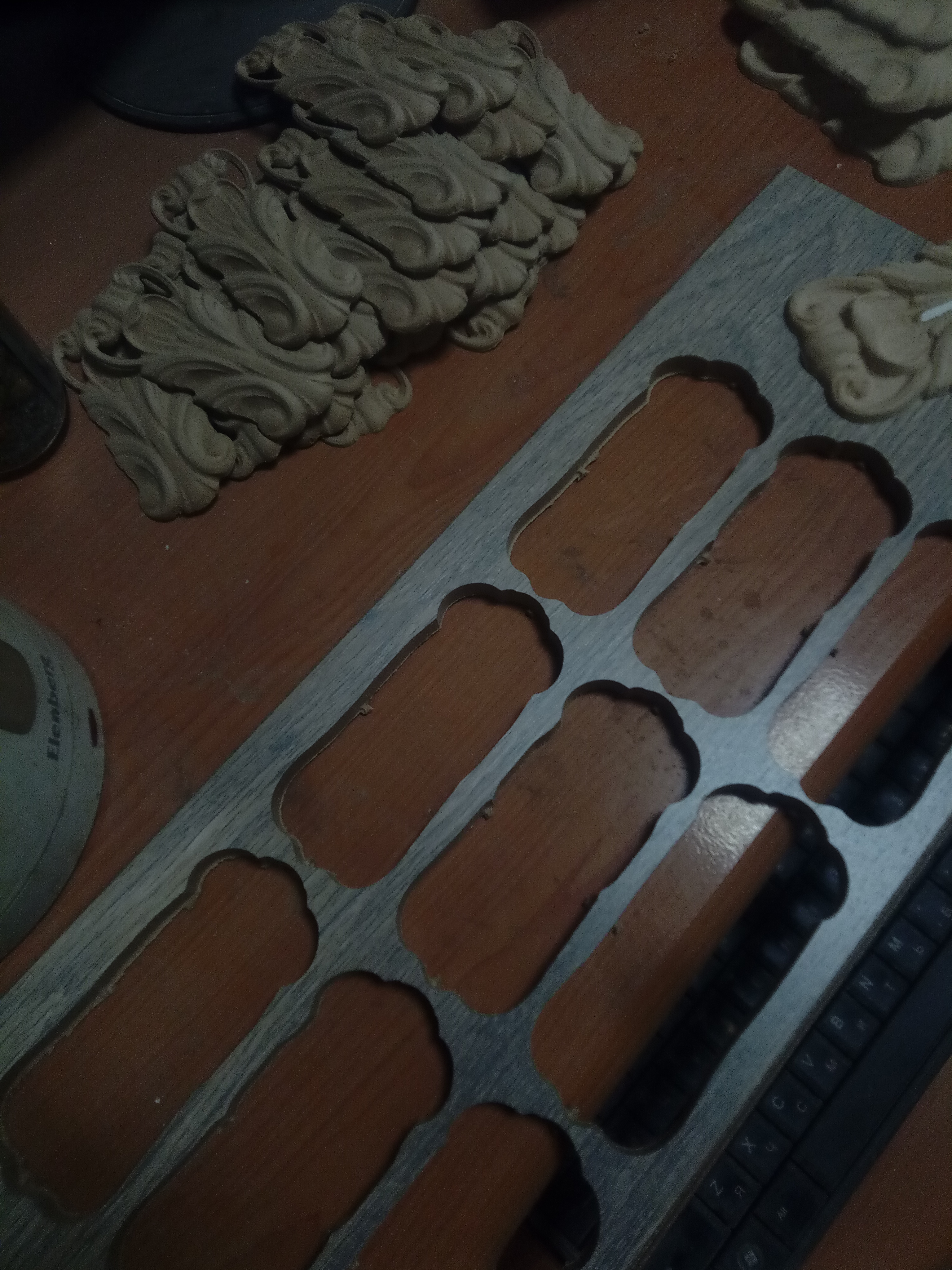

Ещё одна "фитча".
Забывает координаты по Z после перезапуска (перезагрузки). Включаем, Хоумимся, по Х и Y-норма, по Z - уже не там.

Подробнее. Включили комп, захоумились, поймали ноли, весь день работает. Выключили.
Следующий день. Включили, захоумились, отправили в ноли, по x и Y ок, по Z воткнулась в материал на сантиметр.
С какого момента формировать лог?

В течение дня всё в норме (если комп не выключать). Материал один и тот же, толщина одна и та же, модели одни и те же, расположение заготовки одно и то же. Z никуда не убегает, пропусков нет.
IMG_20181012_101359.jpg (2713 просмотров) <a class='original' href='./download/file.php?id=148173&mode=view' target=_blank>Загрузить оригинал (3.9 МБ)</a>
Всё в норме, пока не перезапустить комп. Пользовательские координаты по идее должны сохранятся и после очередного хоуминга при перезапуске системы принимать заданные ранее значения, даже если я вручную перетолкал портал в друге место в выключенном состоянии .
Сейчас так и делаем, проверяем Z после запуска.
