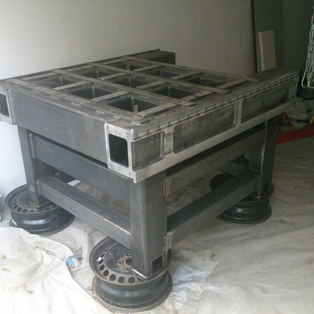

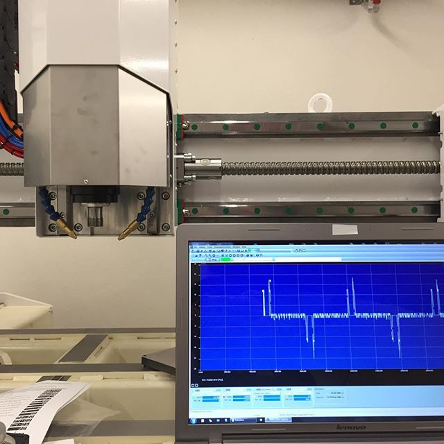

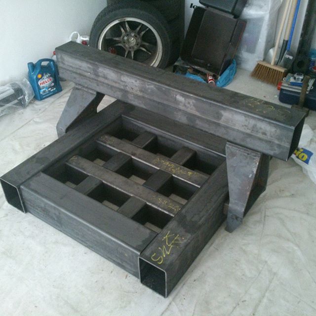

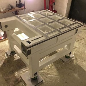

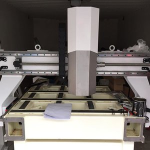

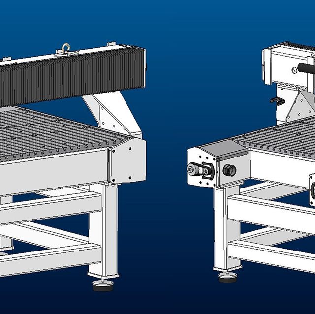

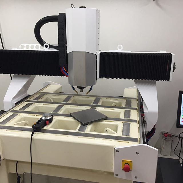

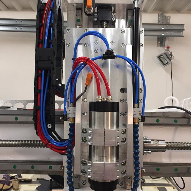

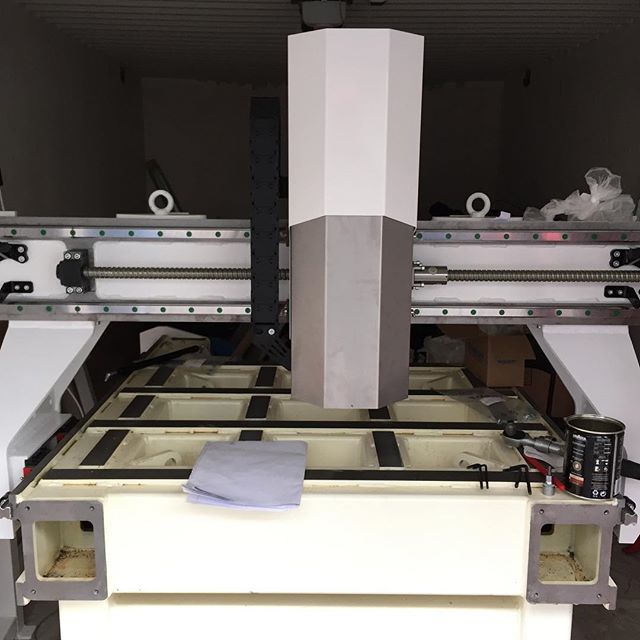

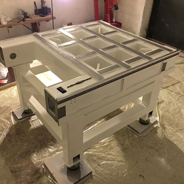

Поизучайте лучше чужие проекты. Вот мужичок сделал что-то похожее на Datron:
21985156_141673973117484_8639221583694528512_n.jpg (2581 просмотр) <a class='original' href='./download/file.php?id=147832&sid=cb05c77b2486263c0cdf853e90978f32&mode=view' target=_blank>Загрузить оригинал (51.03 КБ)</a>
22069590_170601676849167_8782696916132560896_n.jpg (2581 просмотр) <a class='original' href='./download/file.php?id=147833&sid=cb05c77b2486263c0cdf853e90978f32&mode=view' target=_blank>Загрузить оригинал (80.18 КБ)</a>
22070004_474990652883206_5379200831750930432_n.jpg (2581 просмотр) <a class='original' href='./download/file.php?id=147834&sid=cb05c77b2486263c0cdf853e90978f32&mode=view' target=_blank>Загрузить оригинал (54.96 КБ)</a>
22070845_121771895116244_6330459482778238976_n.jpg (2581 просмотр) <a class='original' href='./download/file.php?id=147835&sid=cb05c77b2486263c0cdf853e90978f32&mode=view' target=_blank>Загрузить оригинал (51.85 КБ)</a>
22071578_676563199206206_4785853178572701696_n.jpg (2581 просмотр) <a class='original' href='./download/file.php?id=147836&sid=cb05c77b2486263c0cdf853e90978f32&mode=view' target=_blank>Загрузить оригинал (68.76 КБ)</a>
22157176_151899728750100_7479165558588440576_n.jpg (2581 просмотр) <a class='original' href='./download/file.php?id=147837&sid=cb05c77b2486263c0cdf853e90978f32&mode=view' target=_blank>Загрузить оригинал (59.15 КБ)</a>
22157426_128753414389161_4644395114964189184_n.jpg (2581 просмотр) <a class='original' href='./download/file.php?id=147838&sid=cb05c77b2486263c0cdf853e90978f32&mode=view' target=_blank>Загрузить оригинал (58.11 КБ)</a>
22159227_360518621046934_3392889520910237696_n.jpg (2581 просмотр) <a class='original' href='./download/file.php?id=147839&sid=cb05c77b2486263c0cdf853e90978f32&mode=view' target=_blank>Загрузить оригинал (62.89 КБ)</a>
Станина жёсткая, портал простой. Конечно, есть спорные моменты, но есть, чего позаимствовать. Ну и эстетика, конечно, на высоте :) .

Dimka_almighty писал(а):Поизучайте лучше чужие проекты. Вот мужичок сделал что-то похожее на Datron:
А где можно посмотреть этот проект?
Ну не все так как вы ниже написали конечно. И портал не простой и жесткость хромает рамы, со слов владельца, возможно из за высоты рамы, это тоже с его слов. Уже ранее писали об этом станке и о его минусах. Я их учел.

engineer_78, я этот фрезерок когда-то в Инстаграме увидел и посохранял всё себе в папку :) . А вот где Василий Владимирович увидел отзывы хозяина об этом станке мне и самому интересно.
engineer_78
Сообщения: 114
Зарегистрирован: 04 июн 2014, 13:12
Репутация: 3
Re: Фрезер по дереву...алюм.сплавам, с полем 1300х1000х100
Сообщение engineer_78 »
Dimka_almighty писал(а): я этот фрезерок когда-то в Инстаграме
А ссылку на инстаграм можете жать?
Dimka
Сообщения: 1286
Репутация: 347
Настоящее имя: Дима
Сообщение Dimka »
engineer_78, просмотрел список из 840 аккаунтов на которые я подписан. По закону подлости, к концу списка он нашёлся :hehehe:
https://www.instagram.com/michalkalavskycnc/
Недопонимание) у станка на фото с жесткостью рамы проблем нет. она, можно сказать близка к максимально возможной, которую можно получить из прокатных труб.
Владелец, парень из Словении. Некоторый отчет по проекту есть у него в инстаграме - https://www.instagram.com/michalkalavskycnc/
А про проблемы жесткости я говорил о своём, как раз собраном на трубах 100x8 и пространственной рамы обвязкой.

Dimka_almighty писал(а):engineer_78, просмотрел список из 840 аккаунтов на которые я подписан. По закону подлости, к концу списка он нашёлся :hehehe:
Прошу прощения. Действительно, на 5й странице в посте подумал что разговор об этом станке! Который на фото.

Хороший проект из Словении!
