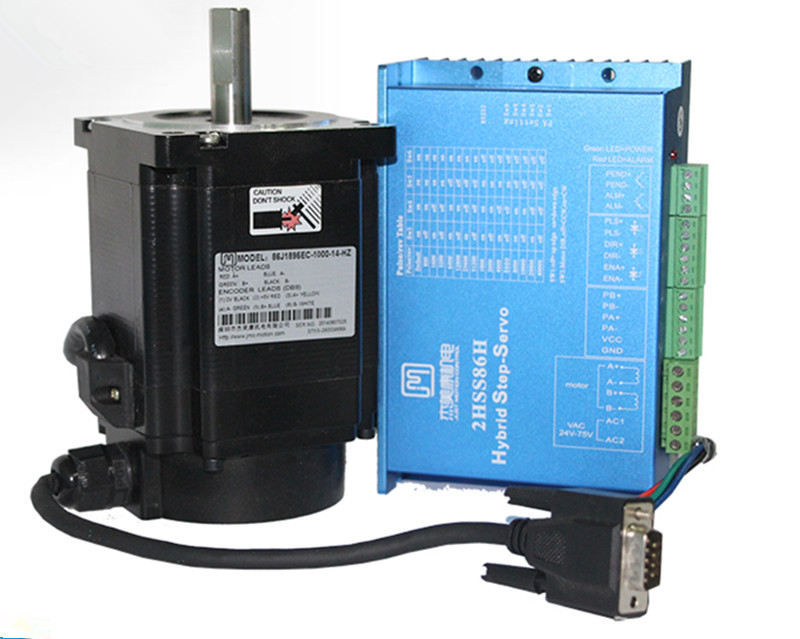

Доброго времени суток уважаемые гуру.
В общем скоро сбудется и моя мечта.
Заказал вот такие движки с драйвером
HTB14WQGav6H8KJjSspmq6z2WXXay.jpg (2440 просмотров) <a class='original' href='./download/file.php?id=147703&mode=view' target=_blank>Загрузить оригинал (112.45 КБ)</a>
Теперь встал вопрос выбора платы управления.
Искал форумы, смотрел видео в ютютбе (в том числе и буржуйские).
У всех плат которые я смотрел по некоторым сообщениям имеются свои косяки. Если не иметь определенного опыта (которого у меня нет) то понять-как решить будет очень сложно.
Косяки в основном насколько я понял касаются работы четвертой оси (полноценной).
Прошу совета у тех кто уже реализовал полноценную 4-ю ось и может сказать все нюансы.
Список претендентов которые я рассматривал
Первый
Второй
Третий
И знаменитый step master. (только смущает в нем LPT)
Еще рассматривал автономку
https://ru.aliexpress.com/item/DDCSV2-1 ... 7e75smDWkD
Там тоже не все так гладко оказалось с работой 4-й оси.
Прошу помощи что брать и как быть? Может я не прав в своих опасениях касаемо этих плат?
