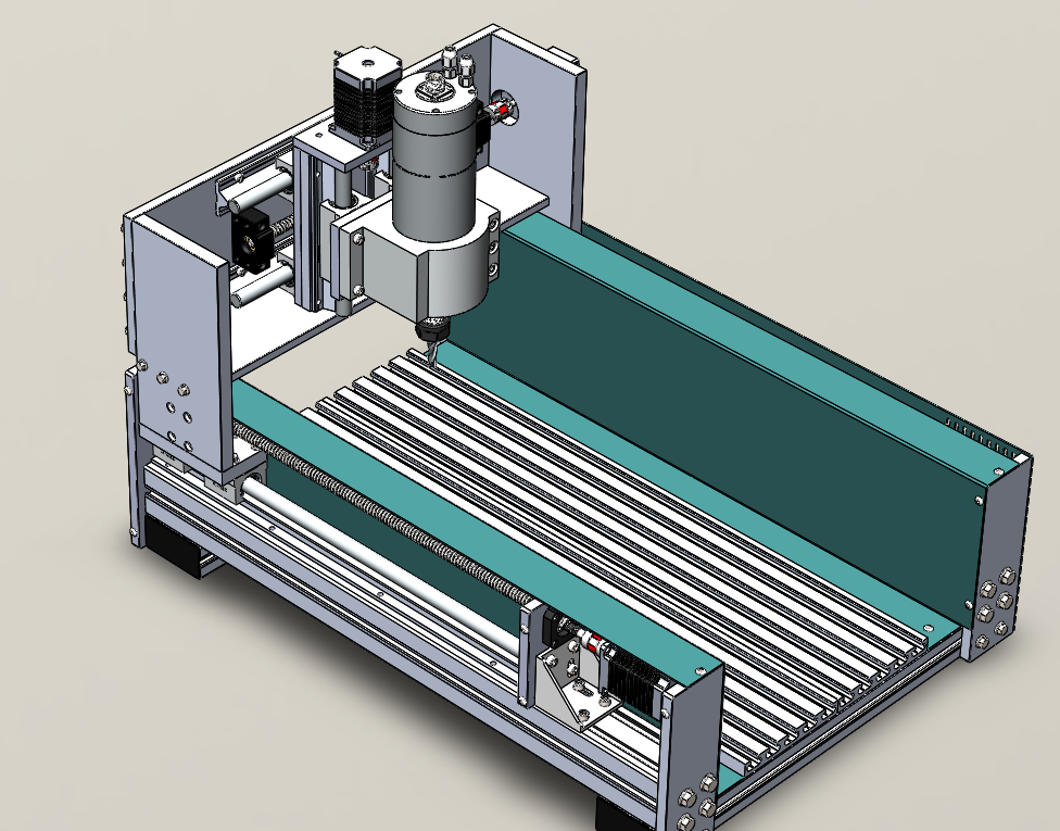

Описание станка, основные характеристики:Станок портального типа
Рабочее поле:400х210
Обрабатываемые материалы:Предполагается деревво, пластик (может и пенопласт ещё)
Чертежи, фото, видео станка:
CNC_1.JPG (2099 просмотров) <a class='original' href='./download/file.php?id=147673&mode=view' target=_blank>Загрузить оригинал (471.76 КБ)</a>
CNC_2.png (2099 просмотров) <a class='original' href='./download/file.php?id=147674&mode=view' target=_blank>Загрузить оригинал (257.63 КБ)</a>
Примеры изделий (фото):ASAP
Вопросы:Не имею
Что пробовал:
Что плучилось:Пока получилось много пилить, сверлить и нарезать резьбу
Что не получилось:Сверлить ровно (пилить, кстати тоже)
Ориентировочный бюджет:70к

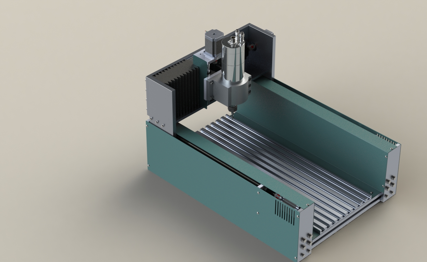

Вот такой концепт назрел -, плюсы и минусы все знаю.. Получилось так, что надо максимально быстро, и с минимальным бюджетом.. Утром выложу фотки что за три дня успел, спят пока все. Всякие красивости типа кабель-каналов рисовать смысла не вижу.

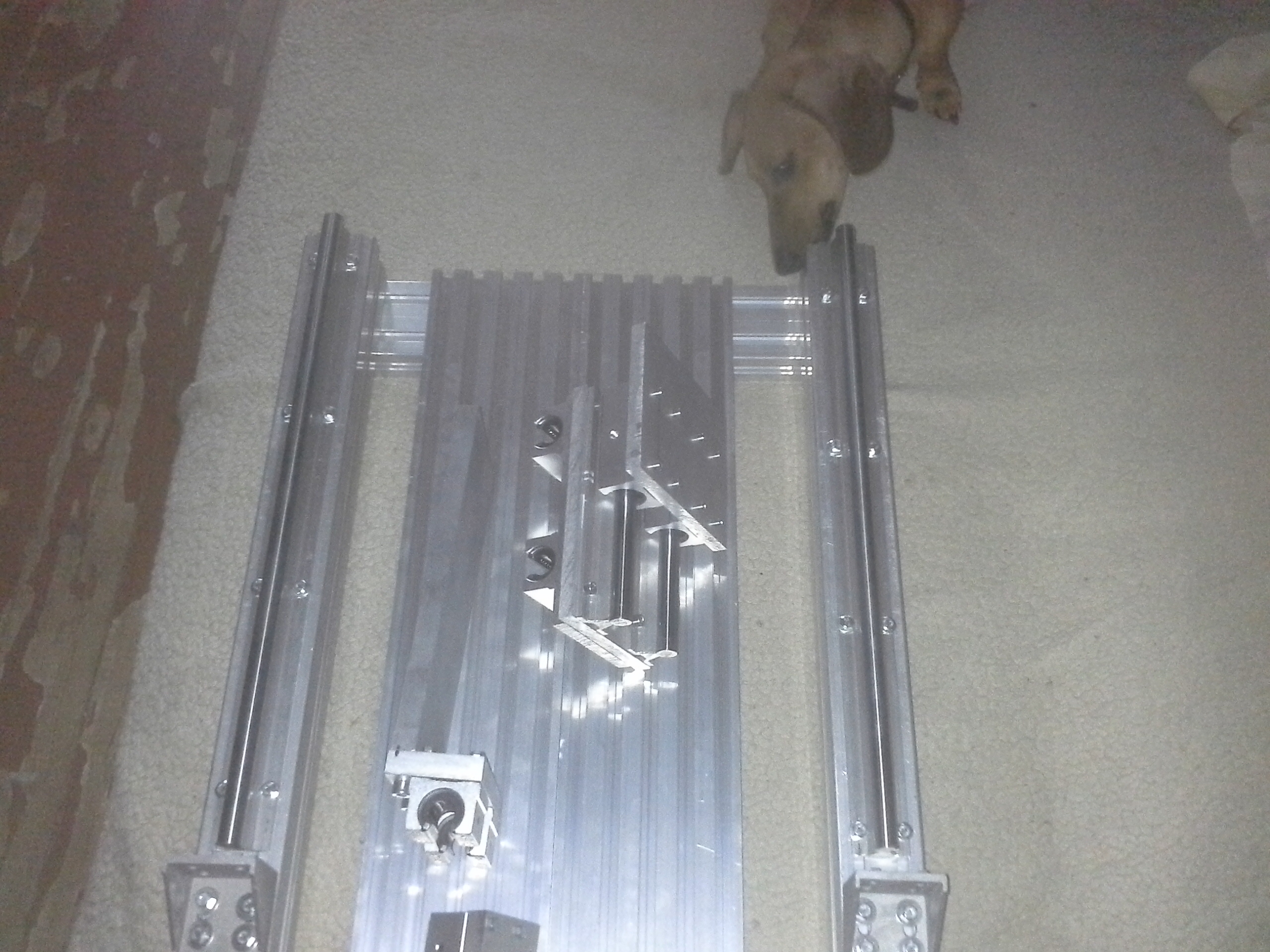

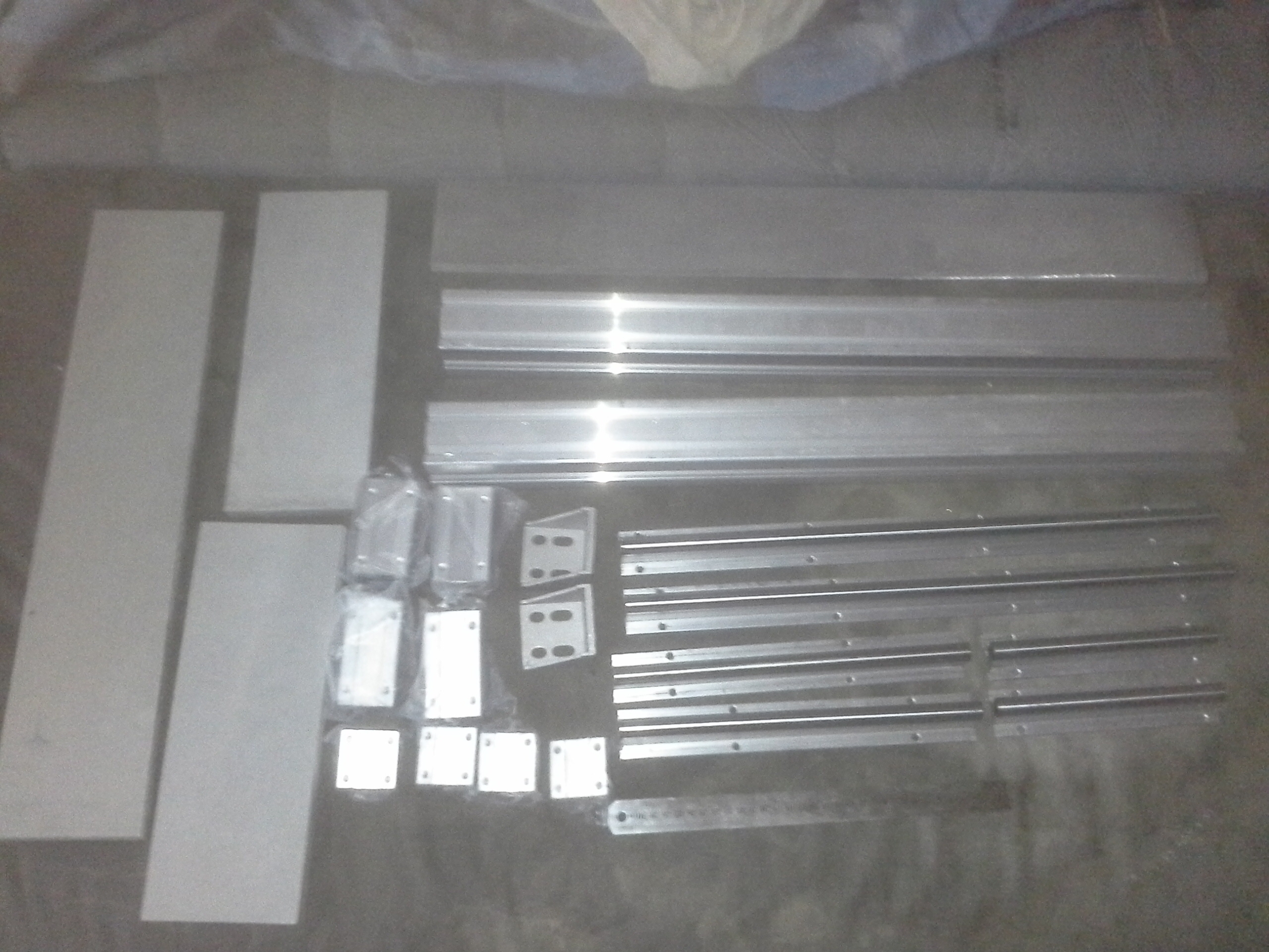

Начало процесса:
20181001_113743.jpg (2019 просмотров) <a class='original' href='./download/file.php?id=147677&mode=view' target=_blank>Загрузить оригинал (1.21 МБ)</a>

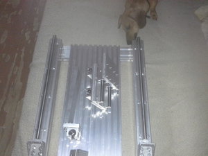

Результат на третий день:
20181005_083657.jpg (2019 просмотров) <a class='original' href='./download/file.php?id=147678&mode=view' target=_blank>Загрузить оригинал (1.3 МБ)</a>

На ось Z снизу хотя бы защиту надо, а то толку от той гармошки на оси Х будет очень немного.

Дак сделаю конечно, просто не все дорисовано. Мне в первую очередь нужно было, чтобы железяки сошлись (были куплены под другой проект)..
