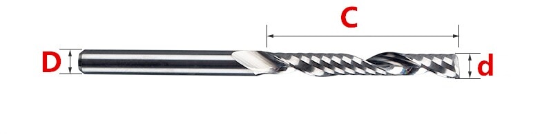

Вторая фреза - вот такая, однопроходная, диаметр - 1,5 миллиметра. Ей можно резать по пластику? Какой шаг выставлять по оси Z?

serrge писал(а):Ей можно резать по пластику?
Да, я такой пользуюсь.
serrge писал(а):Какой шаг выставлять по оси Z?
Вы имеете ввиду углубление за проход?
От жесткости станка зависит.
Я по 0,5 снимаю за проход.
