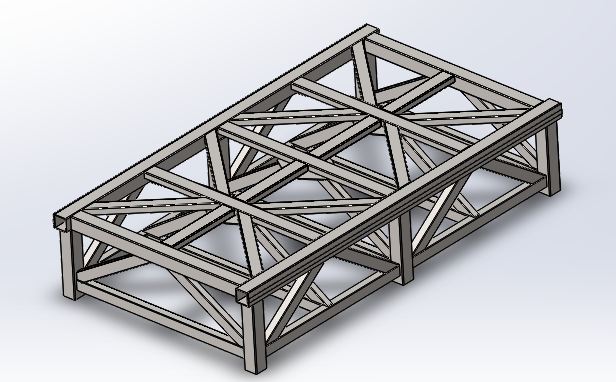

И так что буду строить:
01 общий вид.JPG (2816 просмотров) <a class='original' href='./download/file.php?id=147235&mode=view' target=_blank>Загрузить оригинал (70.22 КБ)</a>
3х осевой портальник
Рабочее поле:
расчётно 2400*1600*400
Обрабатываемые материалы:
60% загрузки-мебельный раскрой листовых древесных материалов, 40%-обработка различных вспененных полимеров.

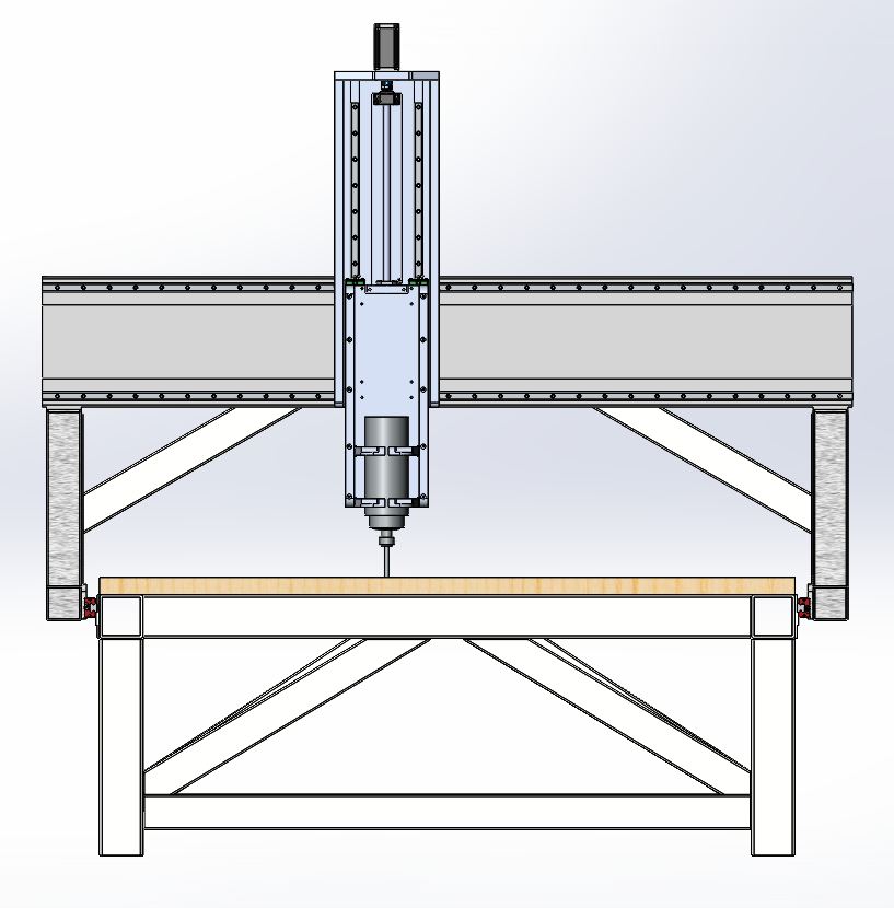

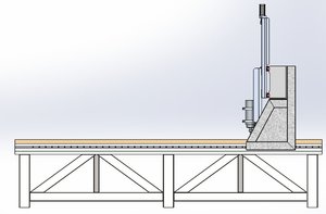

Чертежи, фото, видео станка:

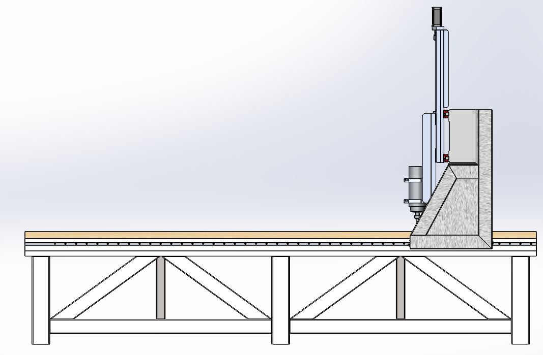

общее представление:
вид спереди (2816 просмотров) <a class='original' href='./download/file.php?id=147236&mode=view' target=_blank>Загрузить оригинал (75.27 КБ)</a>
вид спереди
сбоку (2816 просмотров) <a class='original' href='./download/file.php?id=147237&mode=view' target=_blank>Загрузить оригинал (72.05 КБ)</a>
сбоку

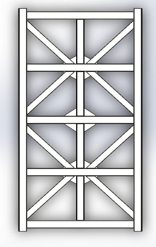

раму планирую из проф трубы 100*100*6, раскосы-80*50*5
05 основание сверху.JPG (2816 просмотров) <a class='original' href='./download/file.php?id=147239&mode=view' target=_blank>Загрузить оригинал (67.02 КБ)</a>
основание (2816 просмотров) <a class='original' href='./download/file.php?id=147238&mode=view' target=_blank>Загрузить оригинал (56.86 КБ)</a>
основание
Постараюсь максимально обойтись без сварки, на болтах да штифтах (крепёжных уголков в проекте пока нет)

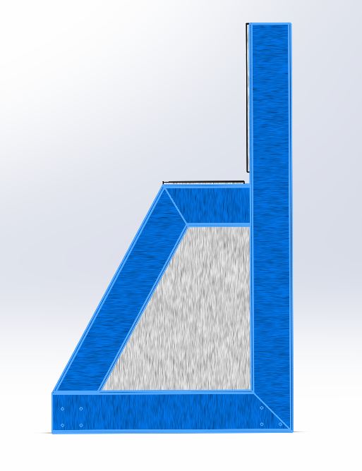

Конструкцию балки портала пока не выкладываю, т.к. готовлю "лабораторные" тесты предполагаемых к использованию материалов, и от того буду плясать как её(балку), собссно делать.

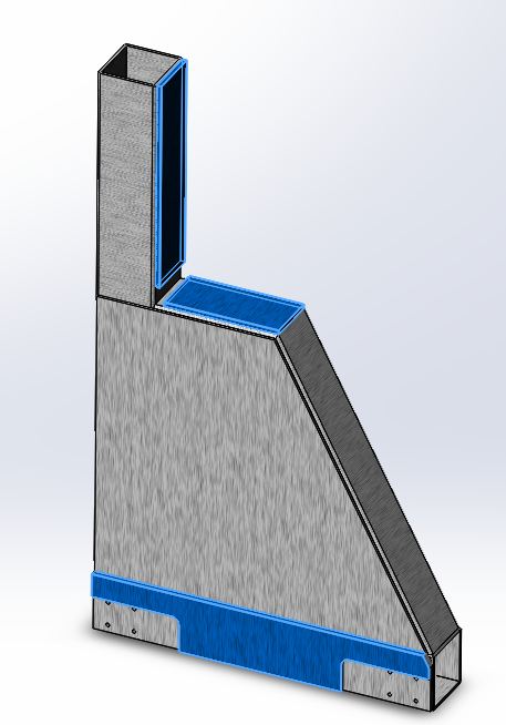

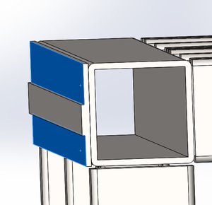

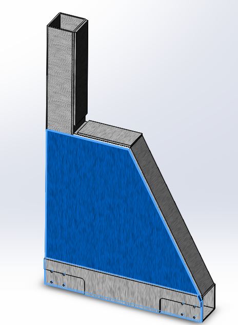

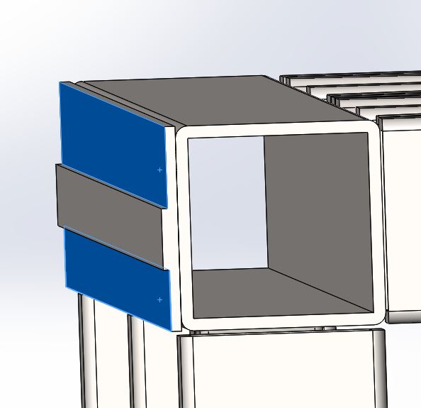

Стойки портала планирую делать так:
варю каркас из проф трубы 80*80*5
06 стойка портала.JPG (2816 просмотров) <a class='original' href='./download/file.php?id=147240&mode=view' target=_blank>Загрузить оригинал (37.37 КБ)</a>
далее по кругу привариваю пластину-ребро 4мм
07 стойка портала пластина 4мм.JPG (2816 просмотров) <a class='original' href='./download/file.php?id=147241&mode=view' target=_blank>Загрузить оригинал (37.83 КБ)</a>
далее навариваю 10мм пластины под сопрягаемые поверхности
08 стойка портала пластины 8мм.JPG (2816 просмотров) <a class='original' href='./download/file.php?id=147242&mode=view' target=_blank>Загрузить оригинал (41.25 КБ)</a>
Затем это дело всё едет на термичку, затем в пескоструй, порошковую окраску, и к моим друзьям на фрезеровку на взрослый ОЦ. Обещались перпендикулярность/плоскостность в 3-5 микрон вывести. Ну,если в 5 соток попадут,я сочту за счастье, всё-равно проверить нечем :hehehe:

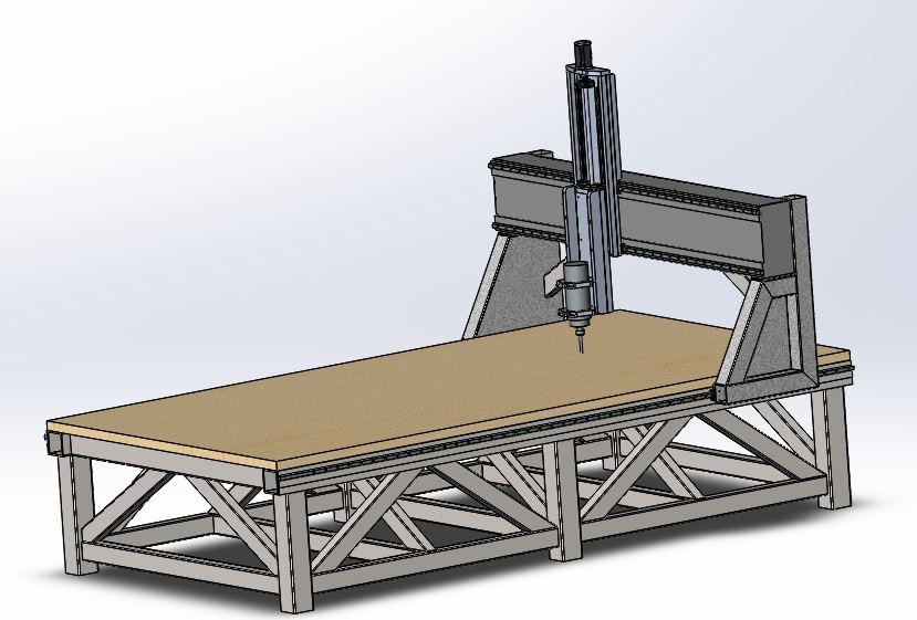

Каретку У представляю себе так:
09 каретка Y.JPG (2816 просмотров) <a class='original' href='./download/file.php?id=147243&mode=view' target=_blank>Загрузить оригинал (32.7 КБ)</a>
10 каретка Y 2.JPG (2816 просмотров) <a class='original' href='./download/file.php?id=147244&mode=view' target=_blank>Загрузить оригинал (23.88 КБ)</a>

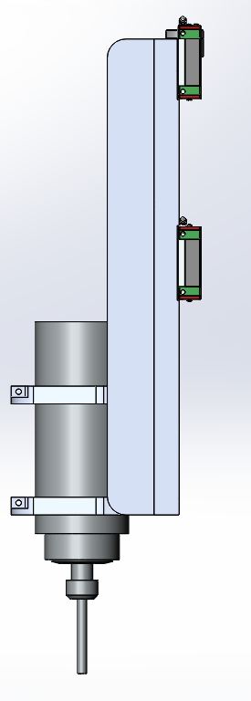

Пластина 20мм алюминьки, с ребрами жескости. Пока запроектировал ШВП1605, если не уговорят меня на иное. думается,что по специфике обрабатываемых материалов должно хватить, даже не смотря на столь большой вылет по Z

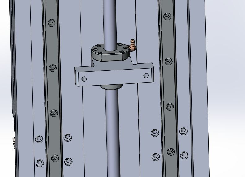

вот так планирую крепить гайку к Z:
11 кронштейн гайки швп.JPG (2816 просмотров) <a class='original' href='./download/file.php?id=147245&mode=view' target=_blank>Загрузить оригинал (50.66 КБ)</a>

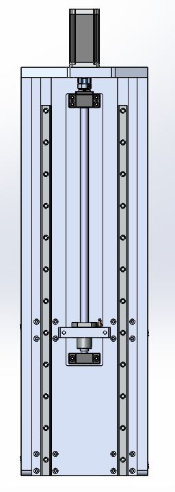

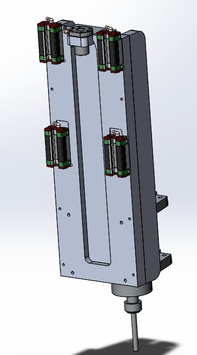

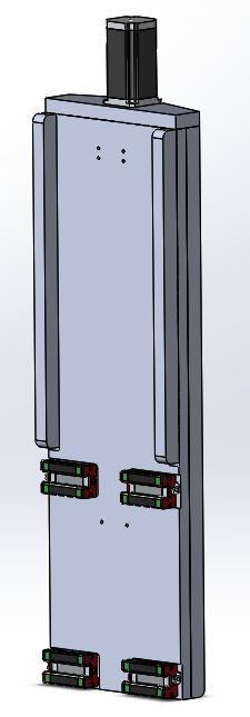

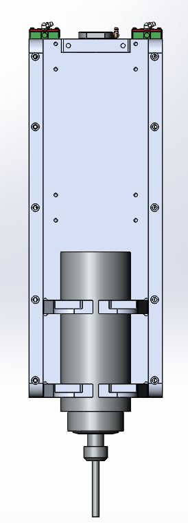

ну и собссно сама Z:
12 каретка Z.JPG (2816 просмотров) <a class='original' href='./download/file.php?id=147246&mode=view' target=_blank>Загрузить оригинал (27.29 КБ)</a>
13 каретка Z 2.JPG (2816 просмотров) <a class='original' href='./download/file.php?id=147247&mode=view' target=_blank>Загрузить оригинал (21.3 КБ)</a>
14 каретка Z 3.JPG (2816 просмотров) <a class='original' href='./download/file.php?id=147248&mode=view' target=_blank>Загрузить оригинал (34.52 КБ)</a>
Пластина Z так же дюраль, 28мм, с ребрами жёсткости 20*50мм
В принципе, статический анализ в солиде показывает неплохую жёсткость сей конструкции.

**Думаю все заметили "раскосы" на портале, от стоек к балке. мысль такая: раскосы съёмные, реально область обработки с высотой по Z 400мм мне нужна 600*2200. это более менее постоянно.
так вот понадобится больше-откручиваю эти раскосы, и получаю полное поле с Z400. на таком вылете- _только_ пенопласты и прочее рядом по тяжести обработки.
а так,с раскосами полное поле получается с высотой обработки 100мм, чего более чем за глаза для мебельного раскроя фанеры и мдф.

Зачем, если не секрет, прям вот нужно 400 мм под порталом?
Что раскраивать то собрались такой толщины?
Я бы увеличивал толщины пластин z и переходной пластины, если дюралевые - то мм до 35 минимум, и то на таких длинах если ребрами мм 80 не усилить, гнуться будут.
В противном случае нет смысла делать жёсткий портал и раму - итоговую жесткость системы все равно самое слабое звено определяет.

ну собственно условный пенопласт и собрались, для остальных задач такой просвет конечно излишен. По конкретным изделиям пока не расскажу- покажу в том случае, если таки все получится. ЧПУ там далеко не единственных тех процесс, но основной значительно ускоряющий время.
По зетке- при приложении 1000Н на гайку шпинделя солид показывает результирующее смещение нижней кромки плиты Z в пределах 4-7 соток, собственно этот тот результат, после которого стало бессмысленно увеличивать сечение ребер. (в командировку уехал,эпюру показать ближайшие два дня нет возможности)
И, кстати, если опять же верить солиду-то самое слабое звено не сама плита, а кронштейны шпинделя, в них больше всего напряжений (ну сам шпиндель в расчет брать сложно по понятным причинам)
Я не против и из 40ой плиты все отфрезеровать, на бюджете это не сильно скажется, на поиске заготовок-возможно и добавит геморроя, а вот на весе-отразится значительно. А лишний вес это потеря скорости, повышение энергозатрат, и,главное, моментов инерции.
Потому вопрос-какое результирующее смещение плиты оси Z при приложении какой нагрузки на шпиндель можно считать достаточным для раскроя деревяшек в нижнем положении? (в верхнем, напомню, пилим _только_ пенопласт, там нагрузок считай нет, по сравнению со стопкой фанеры).
Просто в каждой теме тут все твердят жесткость,жесткость...и в целом правильно, НО... "Скока вешать в граммах?"-конкретных цифр как то не видать. Ну, или плохо смотрел))

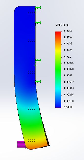

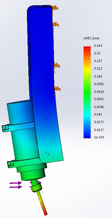

Есть мнение, что обычному юзеру солида практически невозможно сделать симуляцию, которая достаточно объективно отражала поведение конструкции на практике.
Можно лишь сравнить два простых элемента, например две трубы с одинаковым сечением но разной толщиной стенки.
Здесь, на форуме, с лёгкой руки Фрезерюги, бытует способ проверки жёсткости приложением нагрузки к гайке шпинделя посредством безмерна силой около 200 Н (20 кг).
При этом, есть практические данные, говорящие о том, что если величина отклонения при этом около (до) 5 соток, то например люминь не очень большими фрезами пилюкать можно...
Чисто субъективно, мне не верится в деформацию в 7 соток при 100 кг в вашем случае.
С другой стороны, если полить только пенопласт, то сойдёт и так.
Полностью согласен с этим мнением, но сравнить тенденцию, все-таки, можно, и поиметь хоть приблизительное представление.
Ну собственно алюминьку пилить я и не собираюсь, если соберусь-построю А43 по проекту Макса, и буду чтонить себе выпиливать в чисто хоббийных целях.
а в целом такой метод измерения показывает жесткость всей конструкции, и зетки, и люфты в рельсах, и жесткость балки. А мы то сейчас лишь шпиндельную плиту обсуждаем. Может и надо усилить, главное не перебдеть))
ну вернусь к домашнему компу-обящательно покажу эпюры смещений и напряжений, так то я "за что купил-за то продал"

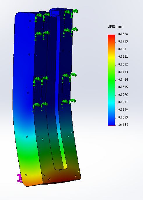

Вот наконец добрался до компа,и вот они эпюры из солида (держим за пазы под каретки):
давим 200Н в пазы под нижний кронштейн шпинделя
200н.JPG (2655 просмотров) <a class='original' href='./download/file.php?id=147399&mode=view' target=_blank>Загрузить оригинал (28.52 КБ)</a>
туда же, 1000Н
1000н.JPG (2655 просмотров) <a class='original' href='./download/file.php?id=147401&mode=view' target=_blank>Загрузить оригинал (40.89 КБ)</a>
и 1000Н в гайку шпинделя (если предположить,что шпиндель это цельная болванка из сталюки, что в корне неверно,конечно)
1000н в шпиндель.JPG (2655 просмотров) <a class='original' href='./download/file.php?id=147400&mode=view' target=_blank>Загрузить оригинал (35.13 КБ)</a>
Всё это безусловно актуально для нижнего положения шпиндельной плиты, но именно там и нужно обеспечить достаточную жёсткость для шустрого раскроя фанеры/мдф

делал аналогичный расчет, портал две трубы 100х100x8, ширина между ногами чуть больше метра. высота z-300. Так вот слабое место было не изгиб самой оси, а кручение всего портала, там искривления на целый порядок больше чем прогиб этой консоли. а в итоге вышло, что на длинном вылете ещё больше сказывается люфт кареток, они понятное дело без преднатяга. Изгиб этой оси меньшее что вас затронет. К тому же расчет не верный. Поставьте опоры плавающие, чтобы была возможность им крутиться и сдвигаться. И увидите реальный изгиб её. а сейчас у вас она на верхние 2/3 имеет почти бесконечную жесткость.

hmnijp писал(а):делал аналогичный расчет, портал две трубы 100х100x8, ширина между ногами чуть больше метра. высота z-300. Так вот слабое место было не изгиб самой оси, а кручение всего портала, там искривления на целый порядок больше чем прогиб этой консоли. а в итоге вышло, что на длинном вылете ещё больше сказывается люфт кареток, они понятное дело без преднатяга. Изгиб этой оси меньшее что вас затронет. К тому же расчет не верный. Поставьте опоры плавающие, чтобы была возможность им крутиться и сдвигаться. И увидите реальный изгиб её. а сейчас у вас она на верхние 2/3 имеет почти бесконечную жесткость.
Про портал понятно, речь до этого не про него шла, а именно про жёсткость шпиндельной плиты, которую предложили сделать с рёбрами мм так 80, да саму плиту 35.
На что я и возразил,что в данном контексте это бессмысленная трата ресурсов.
Опять же,если рассматривать жёсткость именно шпиндельной плиты, то расчёт таки верный,т.к. люфт кареток-это люфт кареток, и усиление сечения плиты Z тут ну никак не поможет.
А рёбра жёсткости, притянутые,на анаэробном фиксаторе, да и ещё возможно проштифтованные-дадут таки реально "условно-бесконечную" жёсткость на плече между каретками
А портал то,если пойдёт всё по плану и предварительным расчётам,удастся сделать весьма жёстким (сечение портала в проекте на данный момент 300*150) Ну, или удастся сесть голой попой в большую-прибольшую лужу,потратив чёртову кучу денег, поэтому-пока ведём эксперименты))

Плита у самого как раз такого формата, 32+80 ребра. В ней на практике особо нет сомнений по жесткости. каретки да, неплохо бы разносить больше и длинные ставить (у меня по попыткам измерений, кажется на них больше всего играет, после люфтов швп конечно же)
А вот по расчетам не соглашусь, именно для расчета прогиба её, закрепление неправильное - каретки нельзя принимать за абсолютно жесткий узел. как минимум одна пара из них должна быть плавающей опорой. у вас по факту сейчас прикручена намертво к плоскости занимающей 2/3 площади этой плиты, в реальности же при давлении снизу - она бананом будет вся гнуться скручивая и каретки и рельсы. нарисуйте упрощенно кубики на их местах, и поставьте опоры на них, верхние мертвые, нижние подвижные( между собой по рельсам они свободно двигаться могут в реальности, и этого люфта как раз хватит на тот теоретический изгиб плиты) - расчет будет совсем иной
Но в общем всё в итоге будет упираться в сам портал и хлипкие ноги)
