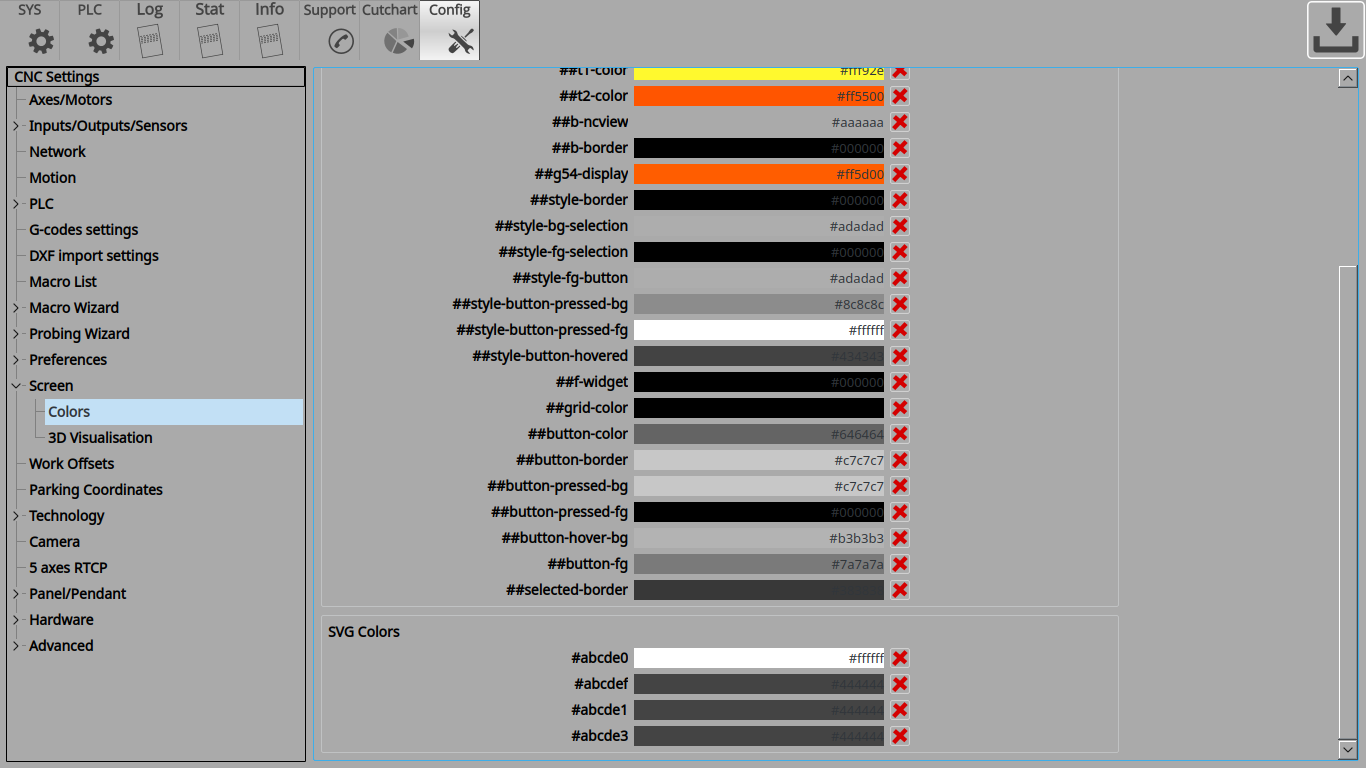

frezeryga писал(а):Когда такой интерфейс на фрезер будет?
В первом приближении получается такой для 3 осей
mycnc-update-001-3.png (3893 просмотра) <a class='original' href='./download/file.php?id=147282&mode=view' target=_blank>Загрузить оригинал (143.06 КБ)</a>
mycnc-update-001-4.png (3893 просмотра) <a class='original' href='./download/file.php?id=147283&mode=view' target=_blank>Загрузить оригинал (140.45 КБ)</a>
mycnc-update-001-5.png (3893 просмотра) <a class='original' href='./download/file.php?id=147284&mode=view' target=_blank>Загрузить оригинал (121.78 КБ)</a>
mycnc-update-001-6.png (3893 просмотра) <a class='original' href='./download/file.php?id=147285&mode=view' target=_blank>Загрузить оригинал (113.88 КБ)</a>

Сергей, зачем перенесли кнопку пуск в левую часть?
Re: Контроллеры myCNC
Окно G кода гдето не наместе. Попробую нарисовать как время будет.

frezeryga писал(а):Окно G кода гдето не наместе. Попробую нарисовать как время будет.
Prav писал(а):А по-моему всё зашибись
Опыт показывает, что универсального дизайна, которыей понравится всем - не существует.
Моя задача показать возможности, которые доступны при программировании XML файлов в профиле.
А также сделать доступными некоторые опции по настройке экрана без необходимости программирования.
Что мы и делаем по мере сил

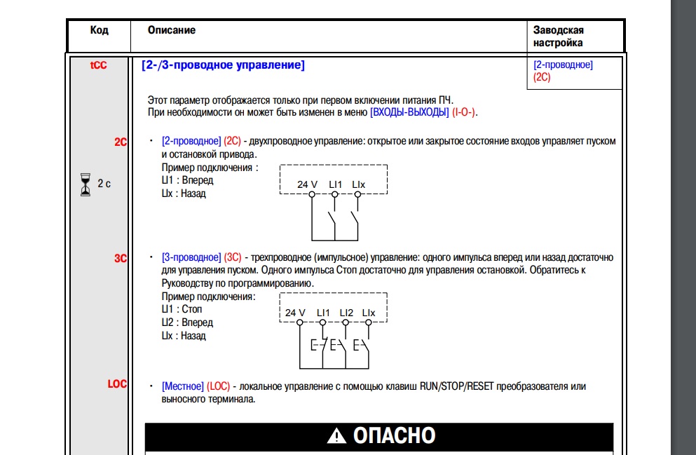

На преобразователе частоты есть входы управления на замыкание/размыкание, которыми можно
запускать шпиндель вперед (Forward Run)
запускать шпиндель назад (Rev Run)
останавливать (Stop).
Кто как управляет шпинделем с контроллера myCNC ? На нем есть выходы (out) и реле. Мне кажется достаточно одного реле.

AymoZotto писал(а):Кто как управляет шпинделем с контроллера myCNC ?
modbus
niksooon
Сообщения: 2008
Репутация: 1207
Откуда: Кашира
Сообщение niksooon »
использую выход 0-10в и одно реле контроллера для запуска шпинделя на прямое вращение( обратного у меня нет -т к без надобности)
частотник при этом настраивается на так называемое двухпроводное управление , трех-проводное(импульсное ) не канает.......
