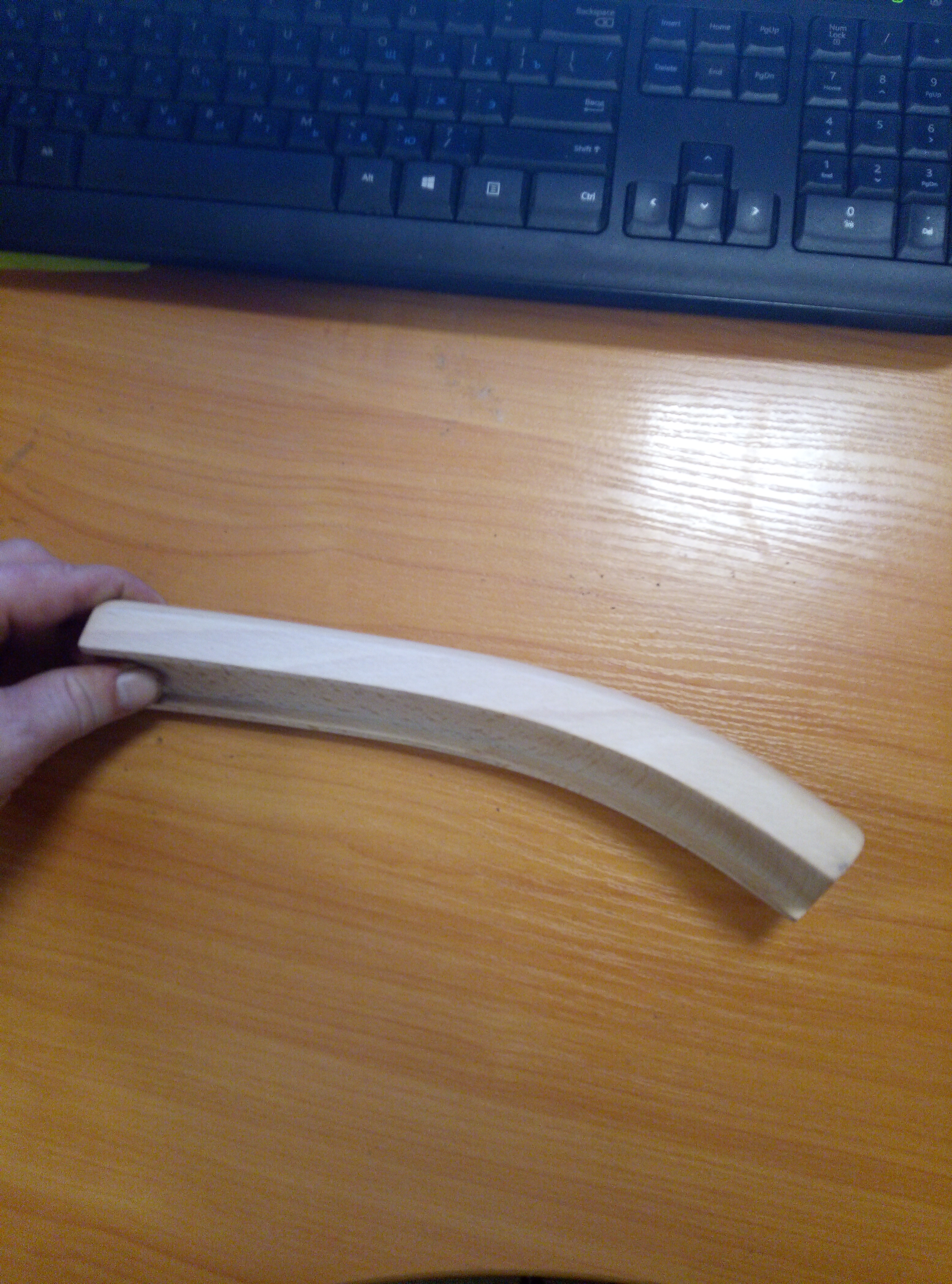

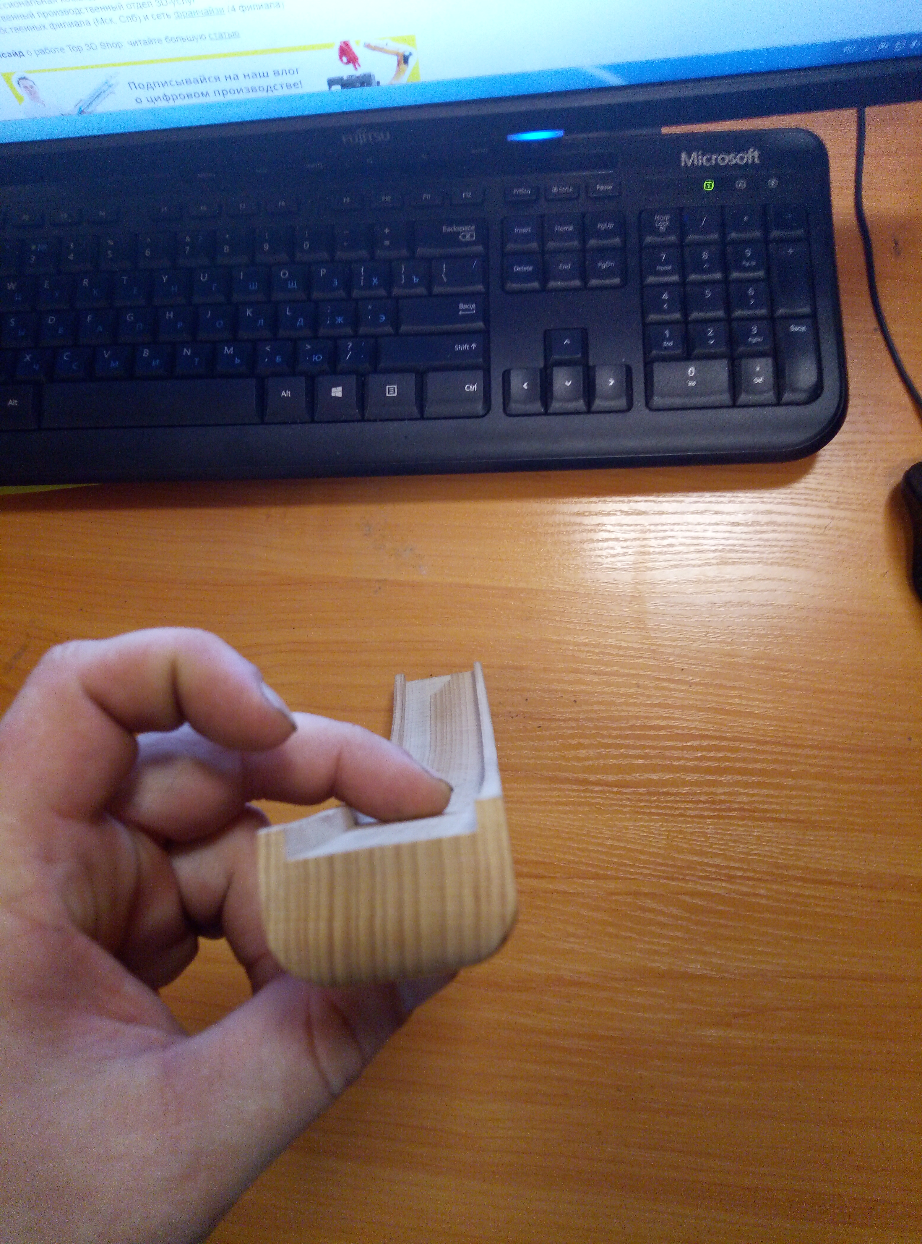

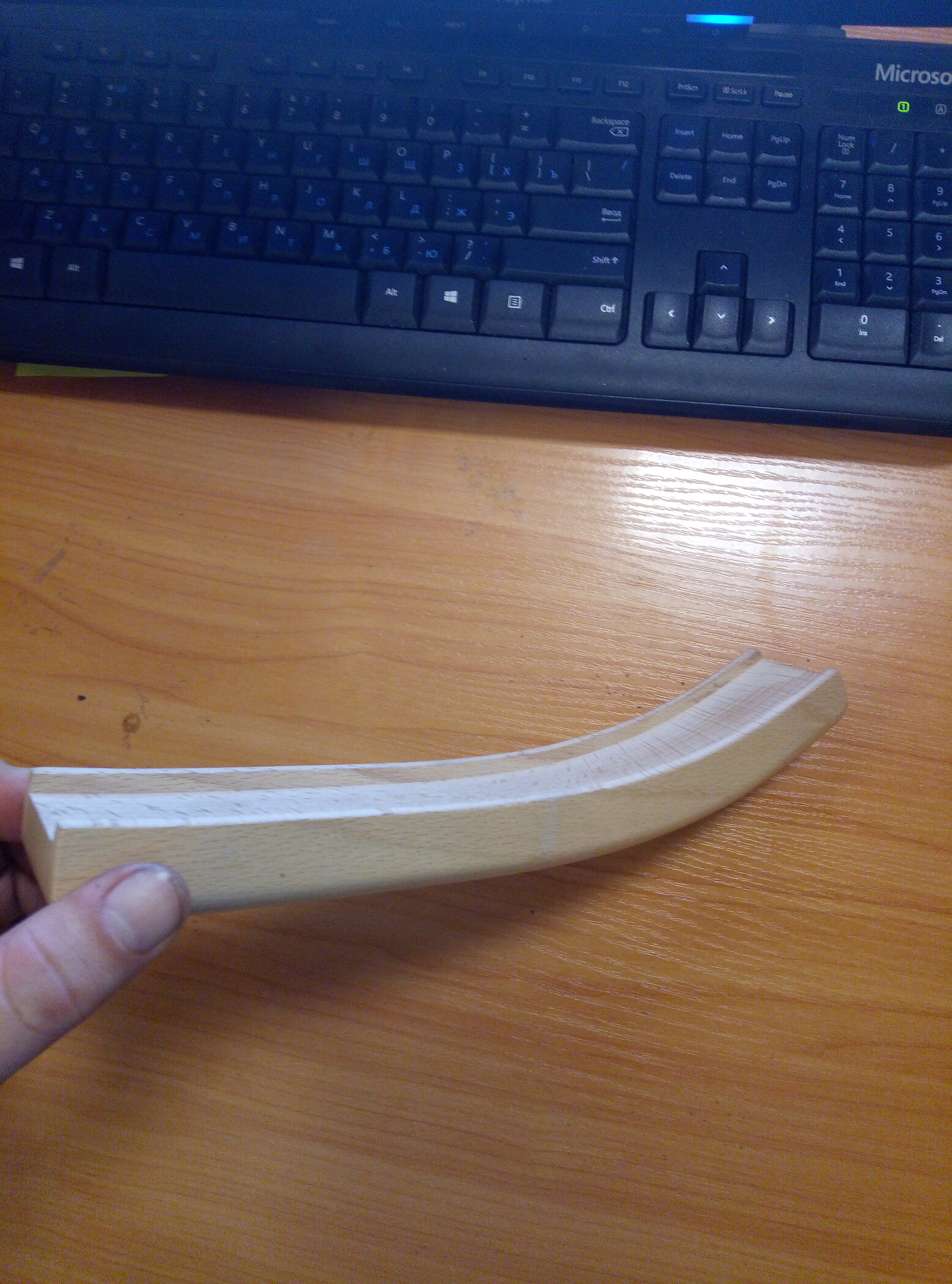

Здравствуйте форумчане!
Прошу помощи в выборе станка, который помог бы мне делать накладной подлокотник для стульев на металлокаркасе.
Копать в сторону фрезерно-гравировальных станков или фрезерно-копировальных?
Планирую изготавливать около 2000 изделий в месяц.
Материал -дерево(бук).
Бюджет до 500 тысяч.
Фото образцов прилагаю.
Если у вас есть какие-то конкретные предложения по станку, то прошу в личку.
Территориально нахожусь в Питере.

Одним простым станком не обойтись, как мне кажется...

чой то не обойтись - обычный деревяшечный фрезер. пазовая фреза и контурная наружная. фигачим длинные палки, режем, гнем... обрабатываем торцы... нахрен чпу не нужно.

Надо не забывать о производительности. На одну штучку надо тратить не больше 5 минут(примерно), исходя из условия задачи и 8-часового рабочего дня.

Тоже считаю надо на фрезерном универсальном. Как вариант к шаблону пристёгивать и по подшипнику проходить. Типо как ножки на стулья делают.

кажется нужно технолога выбирать, а не станок.
а так на любом деревяшечном с нормальным шпинделем не er16 это можно делать за две установки и три инструмента из щита и затем в кондукторах. иначе в 5 минут точно не уложится. но целесообразно ли так...

Согласен, просто надо гнуть сразу много и термокамера нужна нормальная...Hanter писал(а):чой то не обойтись - обычный деревяшечный фрезер. пазовая фреза и контурная наружная. фигачим длинные палки, режем, гнем... обрабатываем торцы... нахрен чпу не нужно.

По мне так интереснее это пилить на ленте и обгонять фрезой с подшипником по шаблону

ну я это и имел в виду
