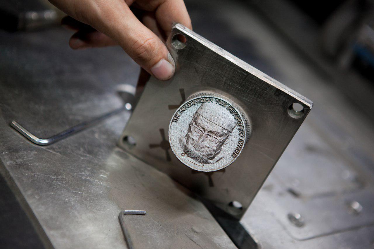

Re: Nick / Лар-технологии / CNC-BOX - наши изделия

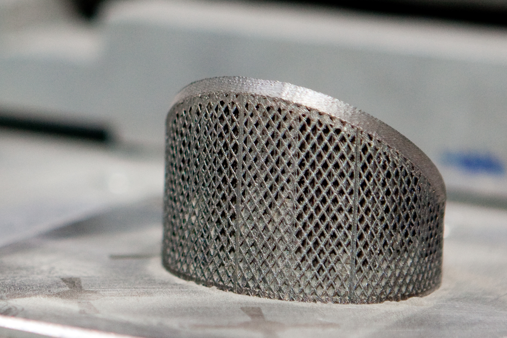

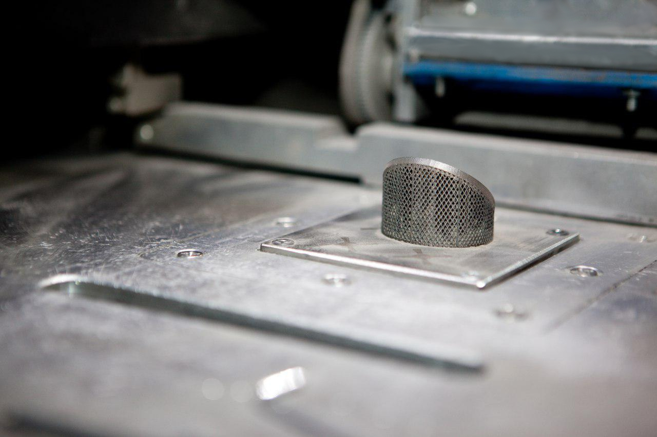

Напечатали на днях.
Поддержки вообще огонь! Тонкие и прочные. Таким же макаром можно сделать заполнение, или пористую структуру.
ЗЫ материал нержавейка.

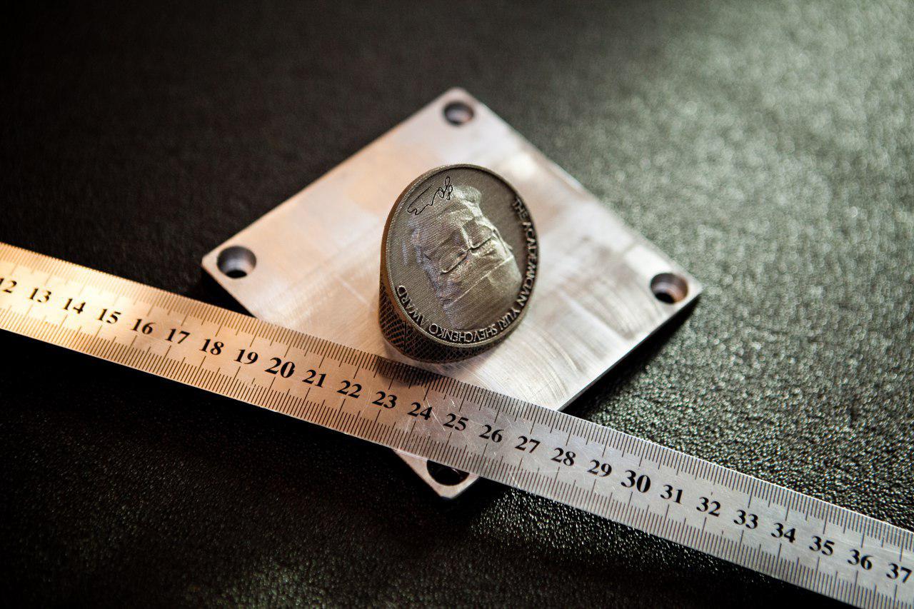

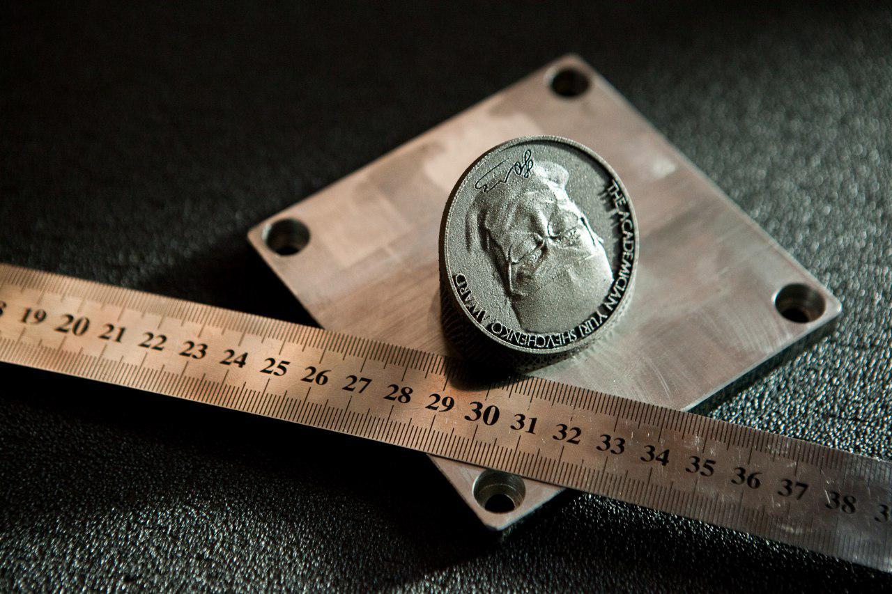

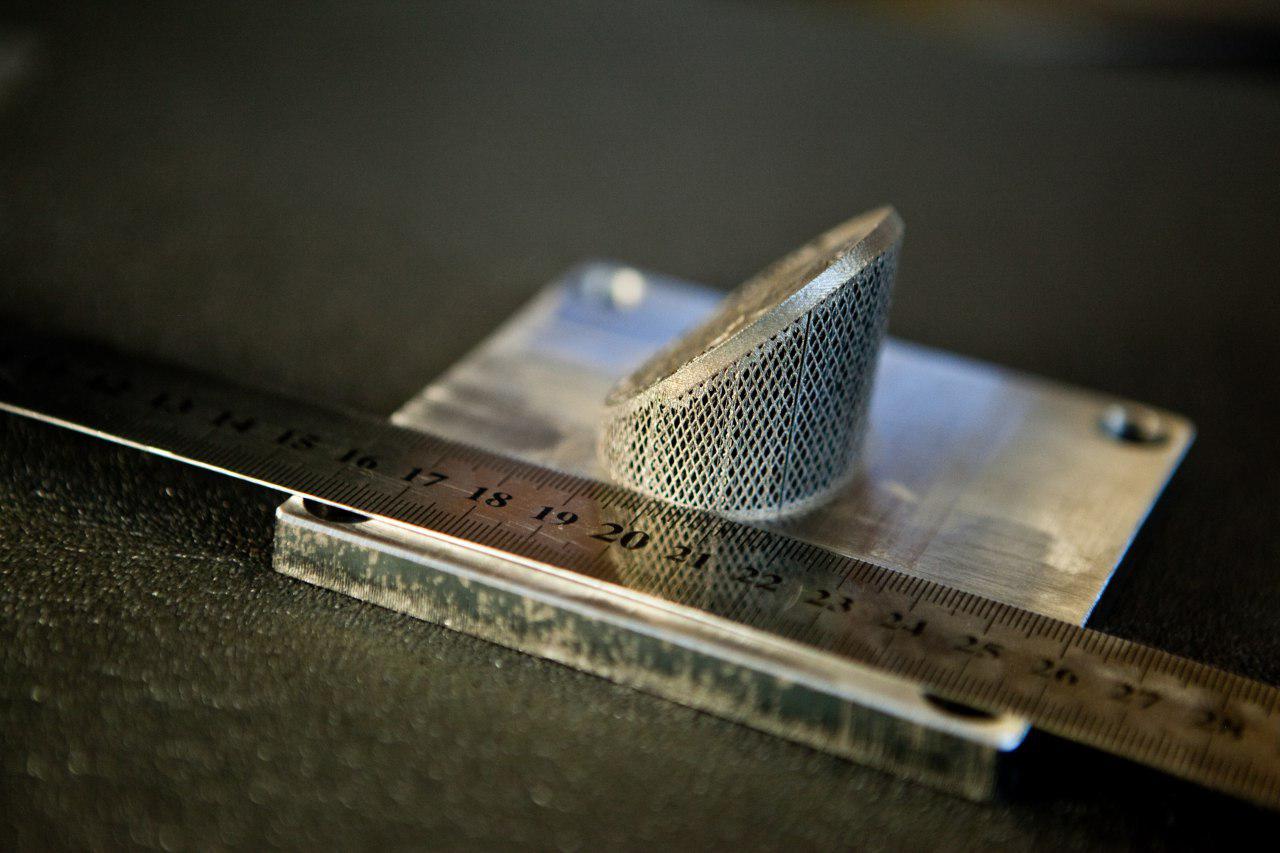

Фотографируйте с линейкой, что бы оценивать размеры. Сколько времени на печать ушло?
Да, точно, мне самому интересно :)
А то я ее живьем не видел.

Фото с линейкой:
photo_2018-09-24_19-18-57.jpg (7915 просмотров) <a class='original' href='./download/file.php?id=147040&sid=b130c542b486809fb91eab0b68e06cf6&mode=view' target=_blank>Загрузить оригинал (184.33 КБ)</a>
photo_2018-09-24_19-18-23.jpg (7915 просмотров) <a class='original' href='./download/file.php?id=147042&sid=b130c542b486809fb91eab0b68e06cf6&mode=view' target=_blank>Загрузить оригинал (188.81 КБ)</a>
photo_2018-09-24_19-18-31.jpg (7915 просмотров) <a class='original' href='./download/file.php?id=147041&sid=b130c542b486809fb91eab0b68e06cf6&mode=view' target=_blank>Загрузить оригинал (120.06 КБ)</a>
photo_2018-09-24_19-18-15.jpg (7915 просмотров) <a class='original' href='./download/file.php?id=147043&sid=b130c542b486809fb91eab0b68e06cf6&mode=view' target=_blank>Загрузить оригинал (135.05 КБ)</a>

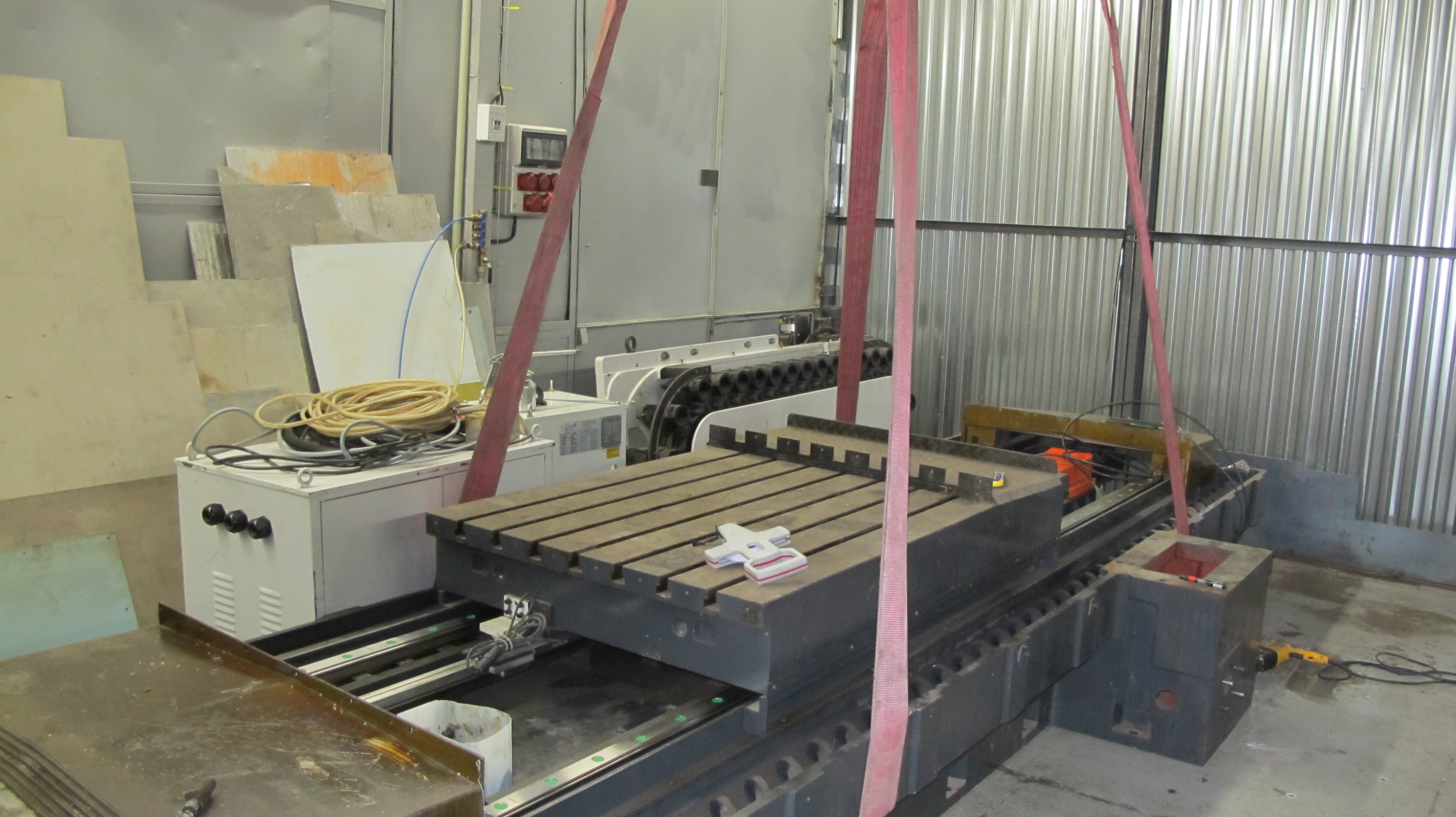

UAVpilot писал(а):Даже стало страшно спрашивать по состояние фрезерного... :freak:

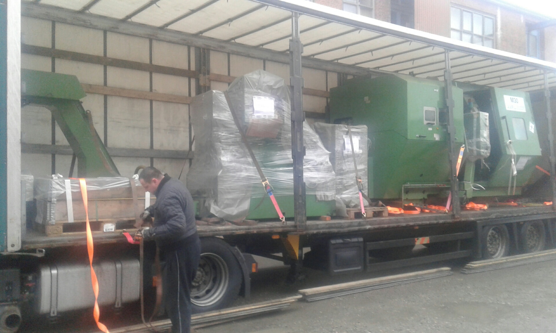

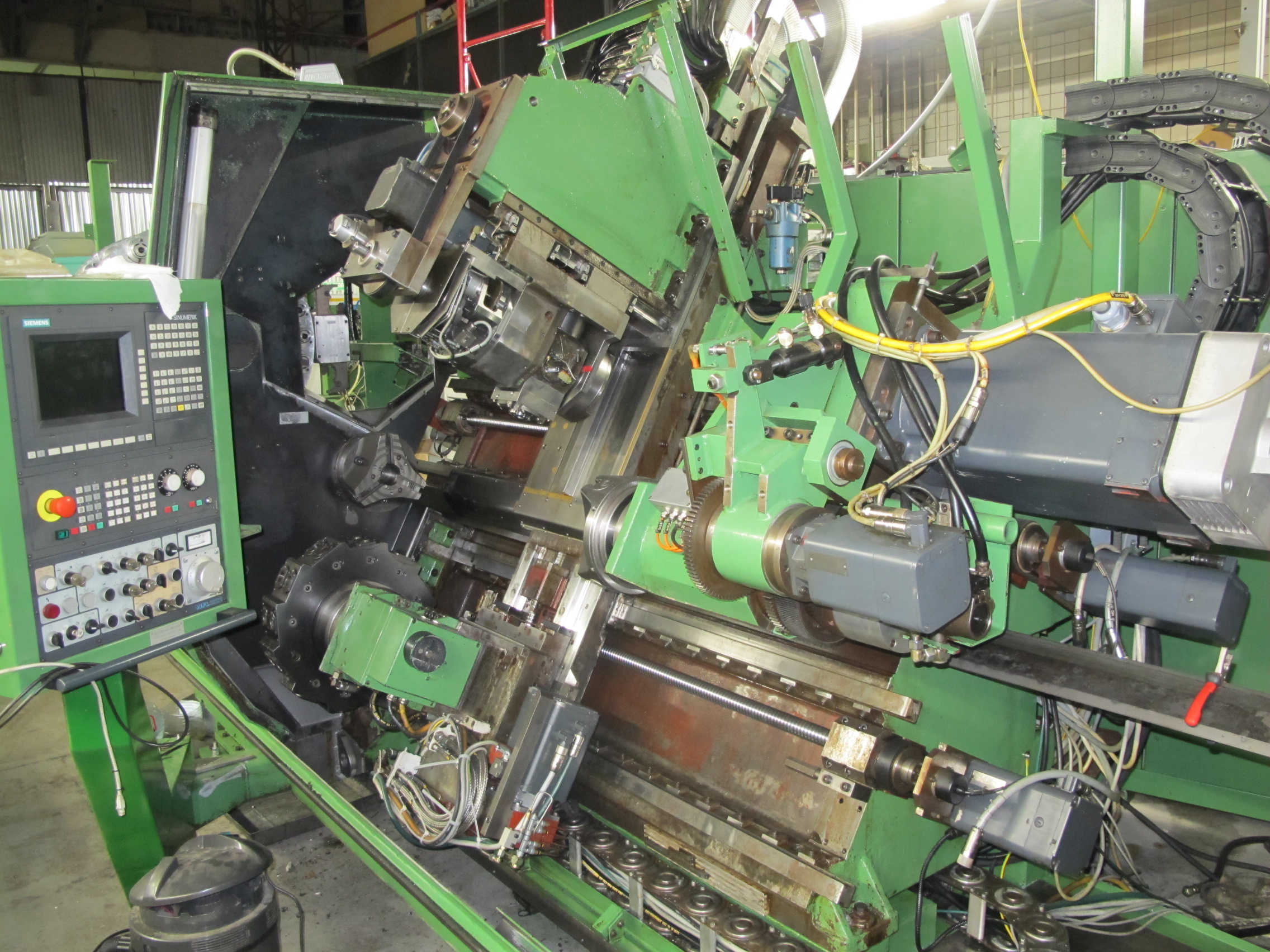

Безопасность в такелажных делах должна быть важнее всего. Я своим всегда говорю - хрен с ним с железом, новое добудем, если что не так пойдет . Смотрю, что бы не стояли между стенкой и станком при подъеме, проверяю правильность строповки, ну и много ещё чего. Вот с пол года назад разгружали последнего крупного поросёнка.
20180.jpg (7868 просмотров) <a class='original' href='./download/file.php?id=147052&sid=b130c542b486809fb91eab0b68e06cf6&mode=view' target=_blank>Загрузить оригинал (529.97 КБ)</a>
Для него варил специальную траверсу и покупали новые стропы (на каждой пришит паспорт с индивидуальным номером и допустимой нагрузкой) и прочий такелаж. Наверное только с десятой попытки смогли приподнять над фурой, пришлось облегчать примерно на полторы тонны прямо на машине.
Это он уже раздетый с отмытой и почти перебранной механикой.
IMG_3571.JPG (7868 просмотров) <a class='original' href='./download/file.php?id=147054&sid=b130c542b486809fb91eab0b68e06cf6&mode=view' target=_blank>Загрузить оригинал (1.14 МБ)</a>

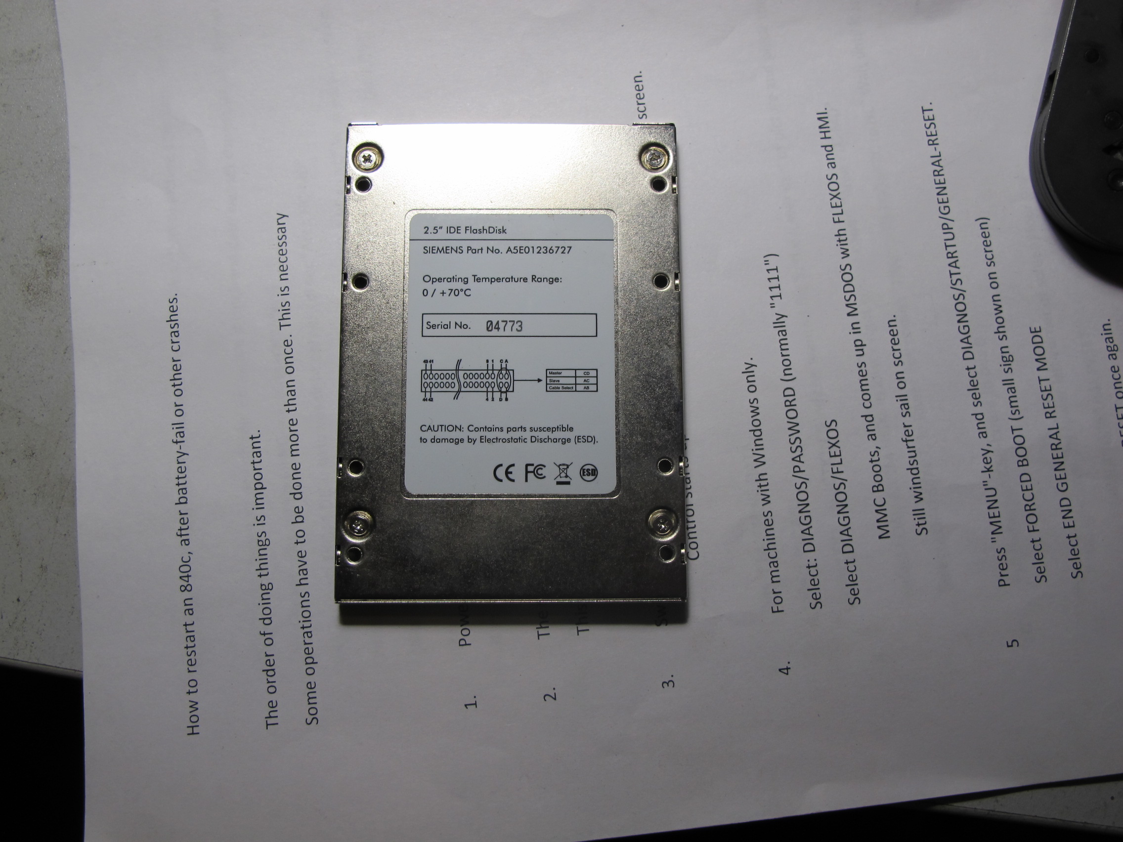

Осталось найти замену посыпавшемуся SSD и можно будет включать. Проблема в том, что винт должен быть не больше гига иначе не определяется.
IMG_3579.JPG (7868 просмотров) <a class='original' href='./download/file.php?id=147056&sid=b130c542b486809fb91eab0b68e06cf6&mode=view' target=_blank>Загрузить оригинал (732.14 КБ)</a>
Всего то 12 тонн, а мороки с перетаскиванием было больше чем нашим большим фрезерным. Правда он отдельными кусками был и самый крупный тянул всего на семь с половиной.
IMG_9294.JPG (7868 просмотров) <a class='original' href='./download/file.php?id=147055&sid=b130c542b486809fb91eab0b68e06cf6&mode=view' target=_blank>Загрузить оригинал (1.58 МБ)</a>
Nick, поправляйтесь быстрее и я расскажу как таскать настоящие тяжелые чугунятины с чувством глубокого удовлетворения и без членовредительства :D .
