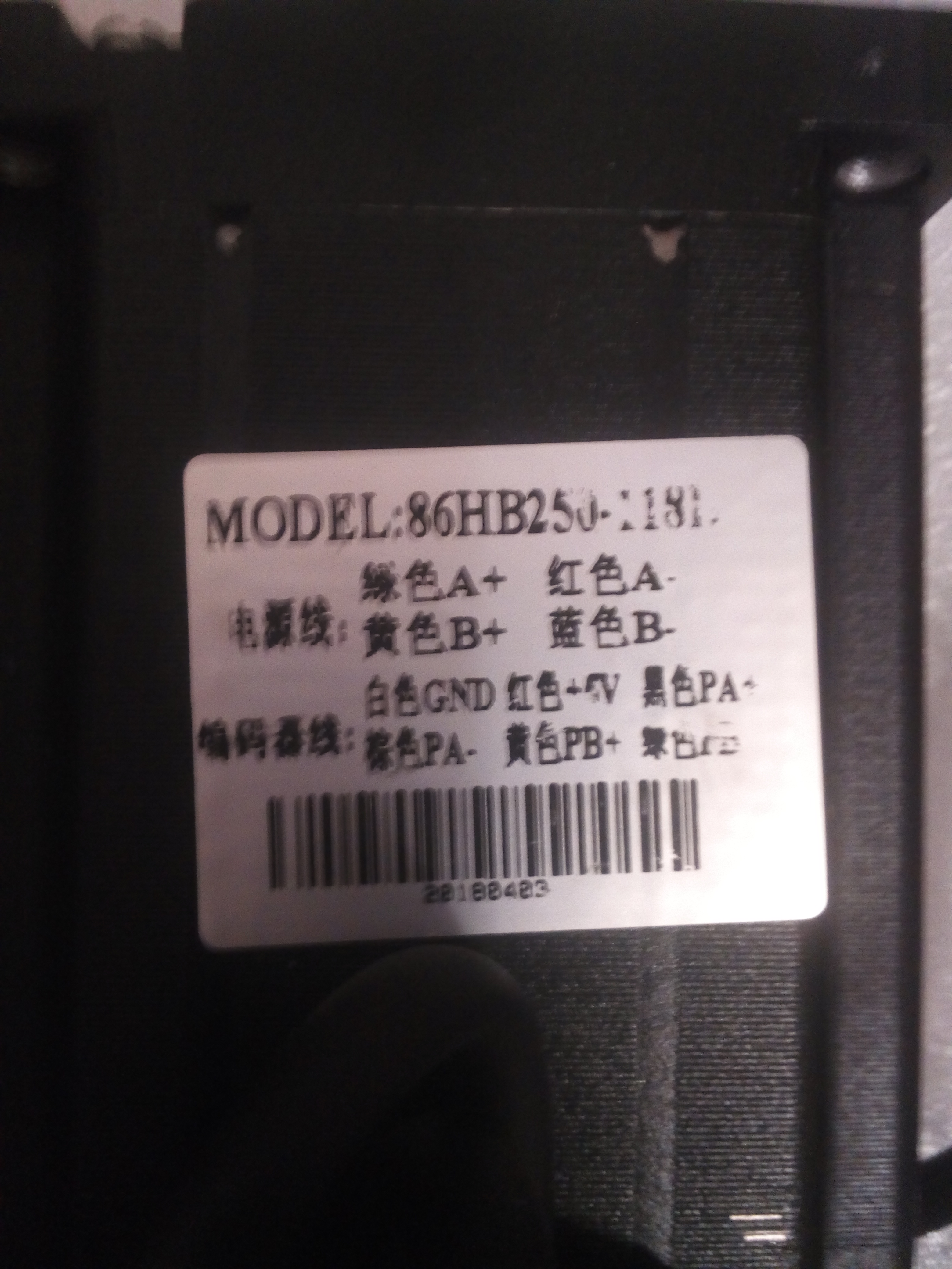

Пришли два двигателя. Драйверы едут отдельно..
IMG_20180925_093719[1].jpg (2885 просмотров) <a class='original' href='./download/file.php?id=147107&sid=576d8e376e23b06e6fbc1052a5e90355&mode=view' target=_blank>Загрузить оригинал (2.4 МБ)</a>
Вот так работают посредники..
Если бы носом не ткнул и драйверы бы не послали вообще. Хорошо на фотоотчете увидел что только моторы лежат.
Заявил претензию, сказали - мол, продавец не понял вопроса?!?!..
Объяснил подробнее. В итоге извинились и выслали драйверы следующей посылкой..
Капец.. Как будто п ервый раз работают. А на самом деле драйверы лежали на складе у посредника.
Видимо лежали - молча! :D
Так что старайтесь если заказываете, то фотоотчет пусть предоставляет посредник.

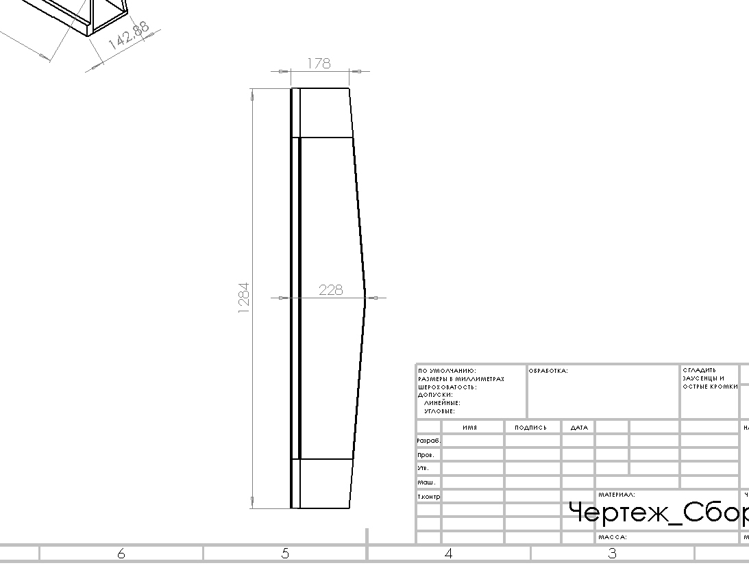

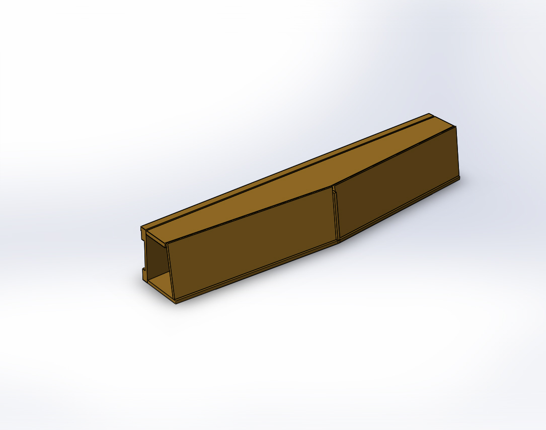

Значит изменил пока саму балку портала.
Вот думаю ее сделать так:
1_Сборка_портал с трапецией2018.JPG (2762 просмотра) <a class='original' href='./download/file.php?id=147226&sid=576d8e376e23b06e6fbc1052a5e90355&mode=view' target=_blank>Загрузить оригинал (161.99 КБ)</a>
Сварить или из листов стальных, или из согнутых элементов, но примерно так как отрисовано.
Вид балки сзади (2762 просмотра) <a class='original' href='./download/file.php?id=147227&sid=576d8e376e23b06e6fbc1052a5e90355&mode=view' target=_blank>Загрузить оригинал (118.02 КБ)</a>
Вид балки сзади

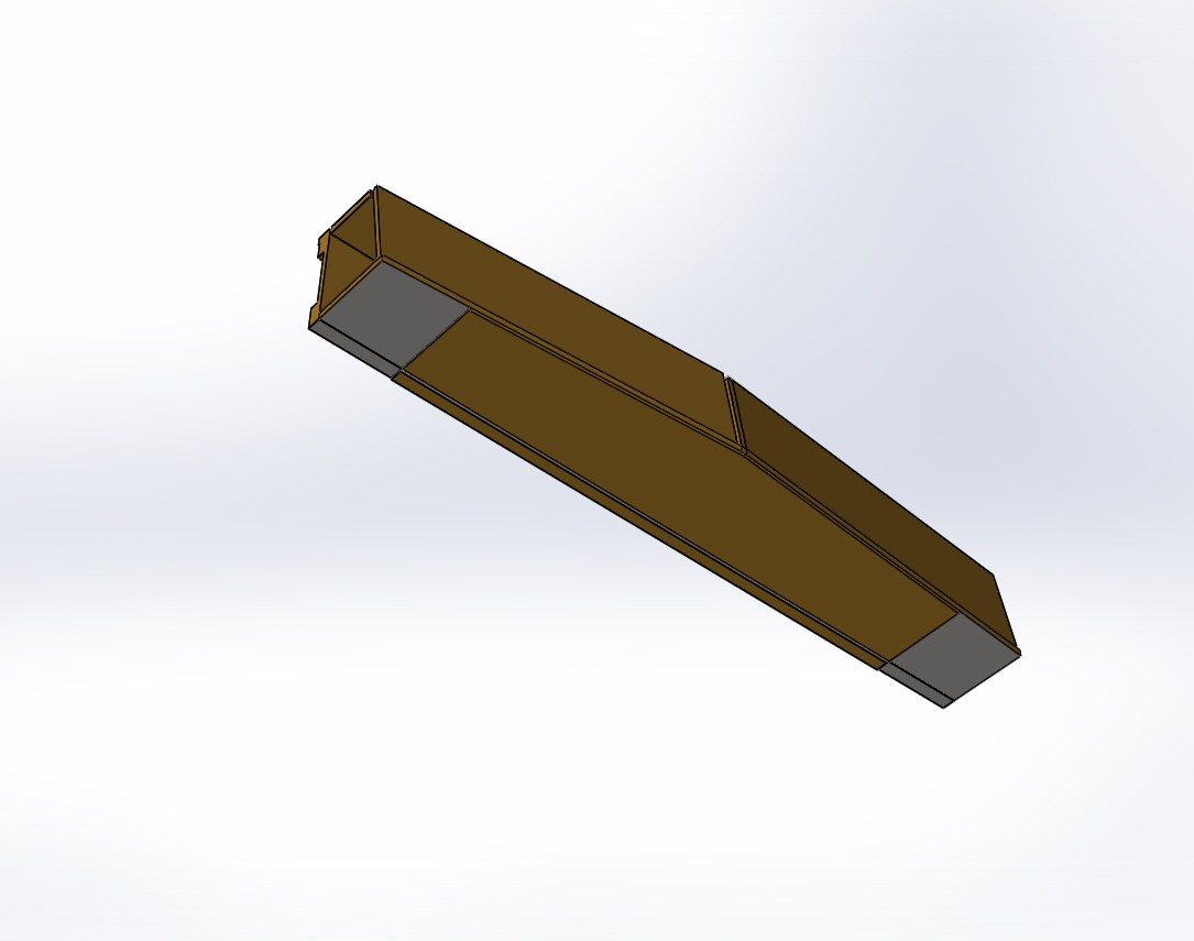

Соответственно протачиваются на готовой места под рельсы (На верхнем месте 1 упор для рельса, снизу такой делать не стал)
Под балкой снизу протачиваются места прилегания к "лапам" портала.
Вид на плоскость снизу балки (2762 просмотра) <a class='original' href='./download/file.php?id=147229&sid=576d8e376e23b06e6fbc1052a5e90355&mode=view' target=_blank>Загрузить оригинал (113.1 КБ)</a>
Размеры портальной балки в сечении примерно такие:
размеры1 (2762 просмотра) <a class='original' href='./download/file.php?id=147230&sid=576d8e376e23b06e6fbc1052a5e90355&mode=view' target=_blank>Загрузить оригинал (53.46 КБ)</a>
размеры1
По центру перегородка стоит перпендикулярна лицевой поверхности, чтобы распределить нагрузку от лицевой части на верхнюю и нижнюю, а так же на задние "полукрышки", которые тоже ввариваются.
размеры2 (2762 просмотра) <a class='original' href='./download/file.php?id=147231&sid=576d8e376e23b06e6fbc1052a5e90355&mode=view' target=_blank>Загрузить оригинал (102.92 КБ)</a>
размеры2
вид перегородки (2762 просмотра) <a class='original' href='./download/file.php?id=147233&sid=576d8e376e23b06e6fbc1052a5e90355&mode=view' target=_blank>Загрузить оригинал (165.97 КБ)</a>
вид перегородки
Думаю, что такая балка (вес ее примерно получился 98 кг), куда более серьезная альтернатива, тому что у меня было ранее.
(Продавить модель в Солиде попробую, но позже. Так как надо будет отрисовать ее одной деталью, а не как у меня, собранная из нескольких листов, так как по другому Солид не просчитает)
Кстати, а если добавить еще ребра(2-4 шт), такие, как по центру разместил балки - перпендикулярно лицу, то вообще будет отлично.
Ребро из листа 10 мм толщины. Задние "полукрышки" - тоже 10 мм
Места под опоры ШВП не предусматриваю на этой части балки, так как думаю, что опоры будут не такие как были а FF15/FK15 - как на оси Z
И крепится будут к вертикальной пластине торцов балки (их тут еще нет), одновременно являющимися частью стоек портала.
Re: Фрезер по дереву...алюм.сплавам, с полем 1300х1000х100
мне нравится
ЗЫ упорный буртик надо снизу (:

перегородок ещё добавить как посередине однозначно, как минимум над ногами. у самого внутрь труб на портале квадраты вварены через отверстия. По симуляции на кручение жесткости добавляет.
Крайне советую продумать чтобы швп было не выше уровня рельс - заметно упростит установку защиты потом. её конечно тоже нужно сразу прикидывать какую и как. По своей ошибке сразу не учел, понадеялся найти гофры всякие, теперь мучаюсь)
Ааа, ну и дырку внутри балки под провода концевиков. чтобы не надо было снаружи тянуть. (если протянуть провод и закрепить хомы и концевики непосредсвенно на ноги портала, то потом по самой раме вообще не нужно будет проводку тянуть до углов разных - всё ляжет в одну косу общую)

Ага. Упорный сделаю. Как я понял, его не делают второй иногда, в случае отдельной установки опорных пластин под рельсы, чтобы лучше потом выставить. Но так как протачиваться места будут сразу (то есть за одну установку заготовки), то стоит бурт сразу внедрить.
Все будет параллельно и в размер.
