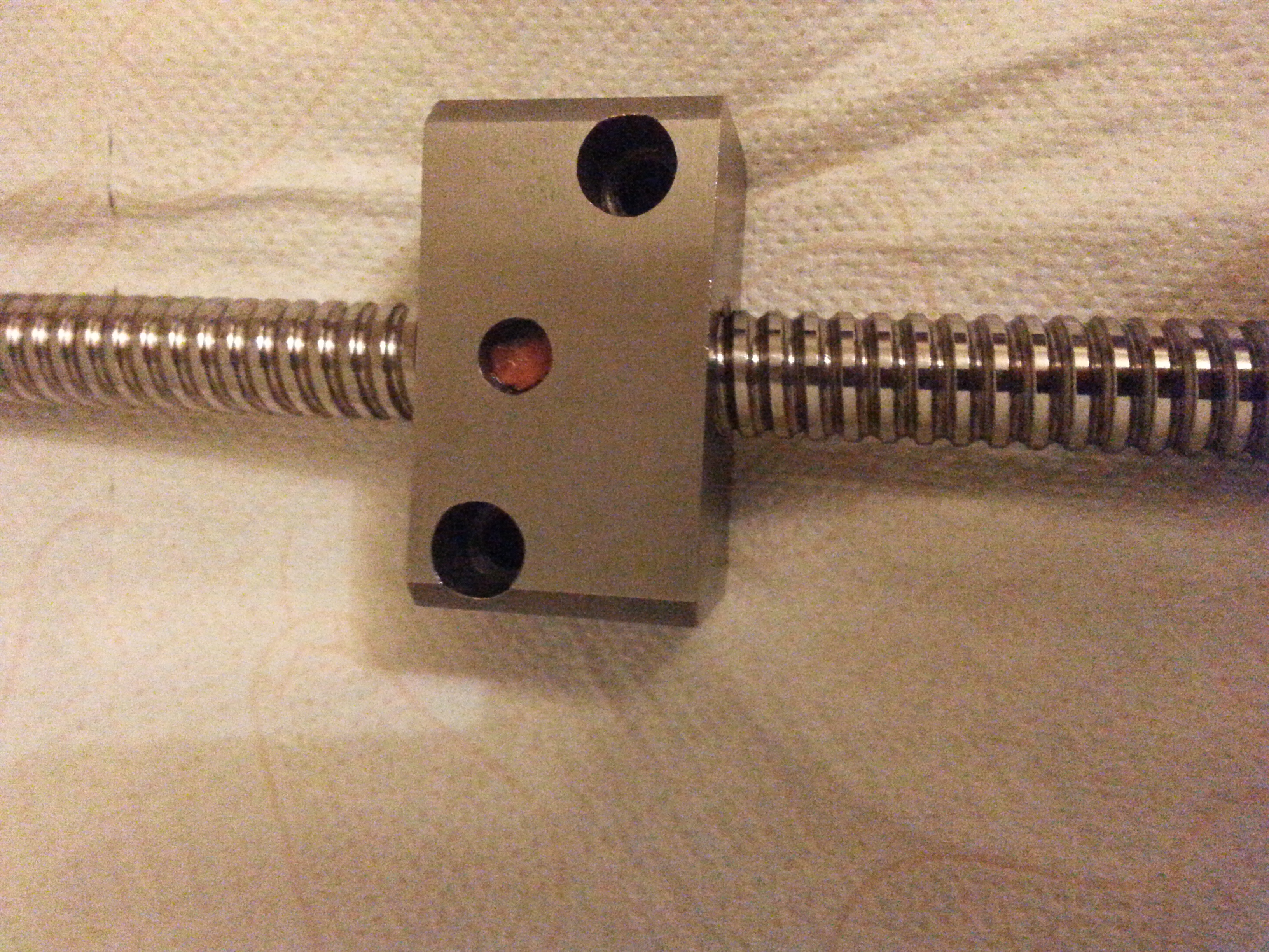

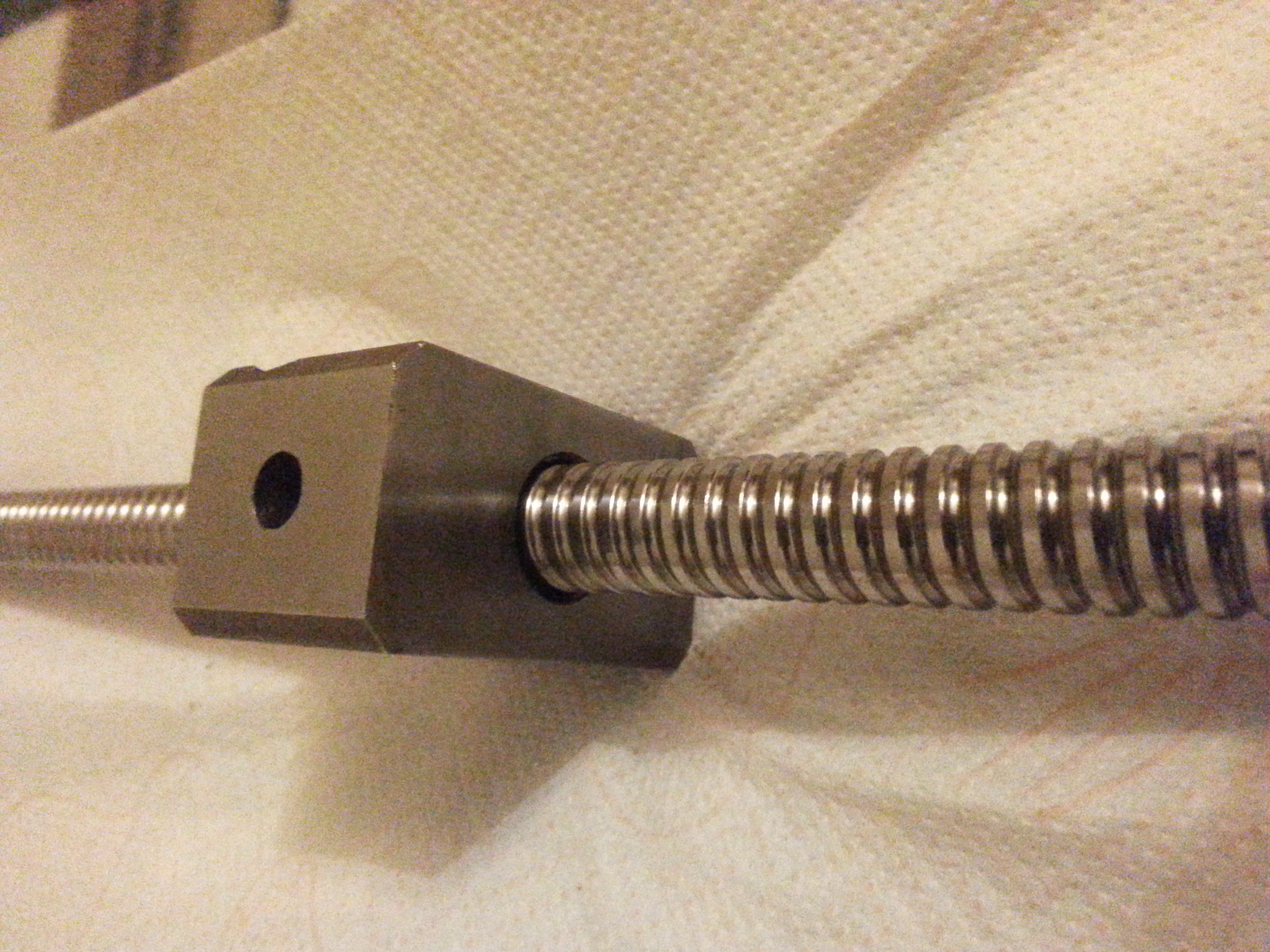

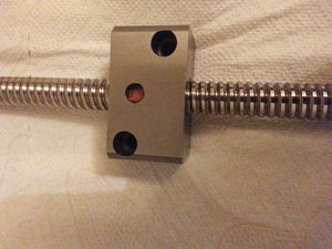

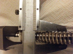

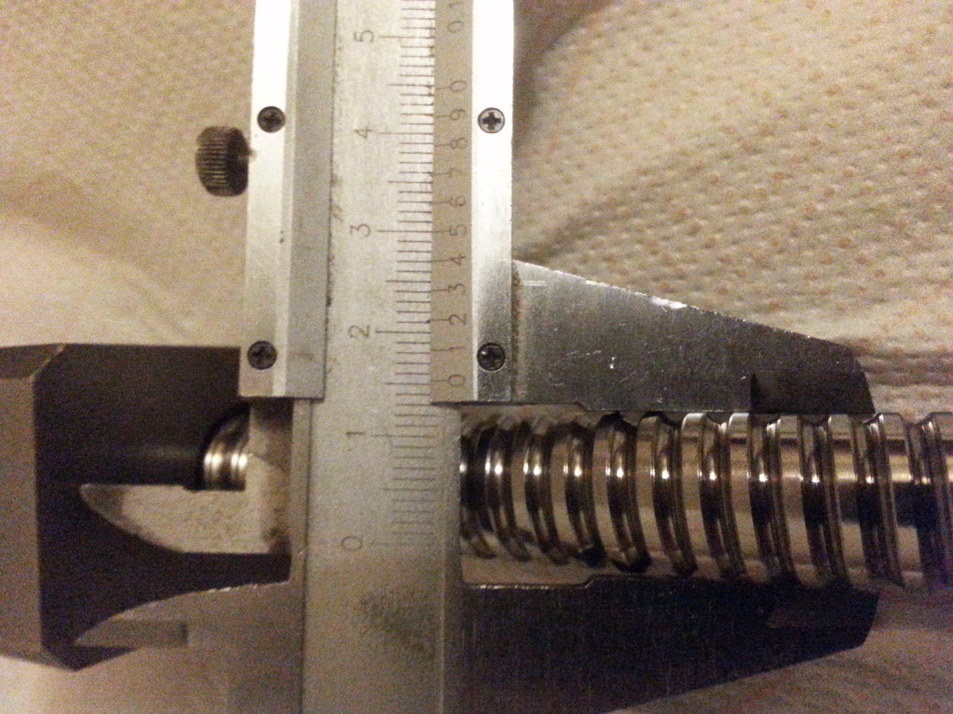

Доброго времени суток! wave
Имеется неведомая ̶х̶р̶е̶н̶ь̶ швп (без опознавательных знаков) от чпу "китайсама" аля G0704, возникла проблема с опознанием. Гляньте пожалуйста фото, может кто признает в этом ноунейме аналог какой... :thinking:
Внешний диаметр винта 15.4мм :wtf:, винт шлифованный, шаг 4мм.
Благодарю за внимание. :good:

Evilmax писал(а):Внешний диаметр винта 15.4мм :wtf:, винт шлифованный, шаг 4мм.
это нормально, типоразмер 1604, он строго 16 не обязан быть по гребням. И не такой уж это нонейм, винт - шлифованый, а это дорого...
