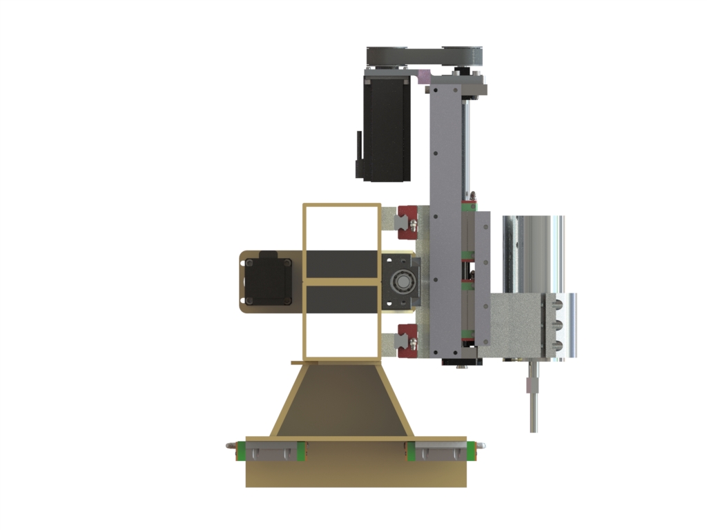

Так как пока еще раму толком не отрисовывал, а прикинул только концепцию, то вот изображения того что наклюнулось:
1. Общий вид (рама не отрисована, еще думаю. Скорее всего будут косые, не длинные раскосины из того же 12-го швеллера, что и белая часть рамы)
0001.JPG (4298 просмотров) <a class='original' href='./download/file.php?id=146871&sid=11925e7cf4a695475717c9e85366c8eb&mode=view' target=_blank>Загрузить оригинал (417.34 КБ)</a>
Раму думаю делать не высокую, примерно 40-50 см., от рельсов до подошв снизу. Чтобы придать больше жесткости. Потом раму закреплю на ж/б фундаменте, монолитном с полом мастерской)
черновик1.JPG (4298 просмотров) <a class='original' href='./download/file.php?id=146872&sid=11925e7cf4a695475717c9e85366c8eb&mode=view' target=_blank>Загрузить оригинал (275.52 КБ)</a>

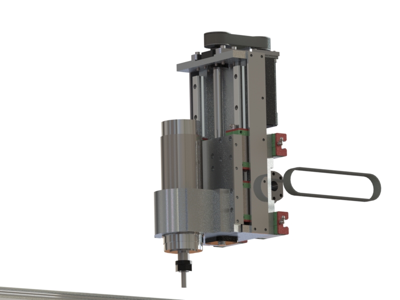

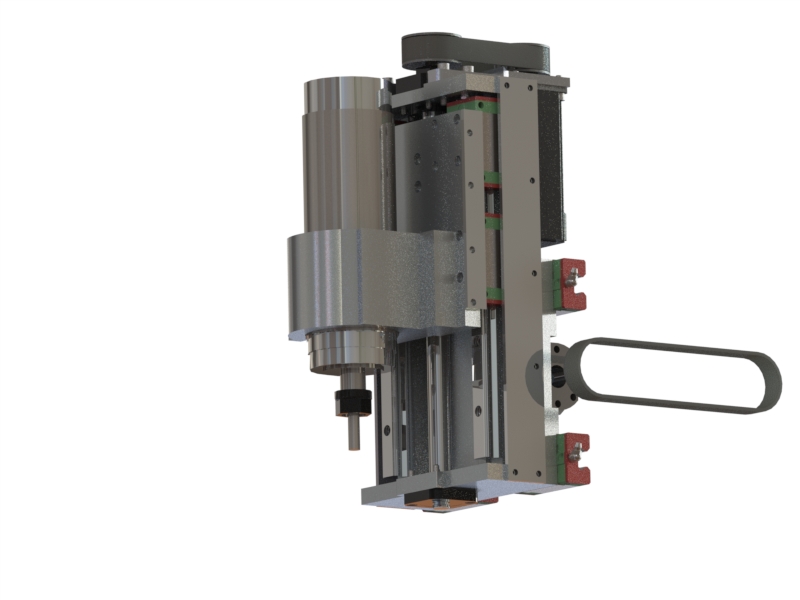

Вот еще часть оси Z:
0005.JPG (4263 просмотра) <a class='original' href='./download/file.php?id=146880&sid=11925e7cf4a695475717c9e85366c8eb&mode=view' target=_blank>Загрузить оригинал (248.77 КБ)</a>
Тоже из 20 мм Д16. Под рельсами подкладки из полос Д16, которые привинчиваются на клей, потом протачиваются.
Самое тонкое место, в центре по вертикали, где двигается корпус гайки ШВП - 14 мм.
С боковых сторон усилители - пластины 5 мм. Между ними и рельсами, место под гофру думаю использовать, хотя не предусмотрел ее снизу. Если там оставлю место то потеряю на опускании шпинделя. Надо подумать :thinking:
Шпиндель в верхнем положении:
0010.JPG (4263 просмотра) <a class='original' href='./download/file.php?id=146883&sid=11925e7cf4a695475717c9e85366c8eb&mode=view' target=_blank>Загрузить оригинал (95.67 КБ)</a>
В нижнем положении:
0011.JPG (4263 просмотра) <a class='original' href='./download/file.php?id=146886&sid=11925e7cf4a695475717c9e85366c8eb&mode=view' target=_blank>Загрузить оригинал (88.58 КБ)</a>
Гофру же можно будет пустить и поверх? тогда сверху я вообще ничего не потеряю, а снизу.., снизу торец гофры чуть свиснет .. тоже не страшно.

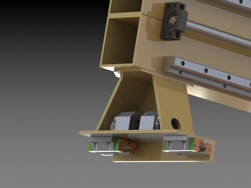

Крепление опор ШВП портала, лучше выполнить наверное на 4 болтах как на правой стороне (первое фото), так же и на левой?
кголокШВП1.JPG (4260 просмотров) <a class='original' href='./download/file.php?id=146888&sid=11925e7cf4a695475717c9e85366c8eb&mode=view' target=_blank>Загрузить оригинал (265.79 КБ)</a>
Думаю так прочнее будет чем на двух длинных болтах к трубе портала.
кголокШВП2.JPG (4260 просмотров) <a class='original' href='./download/file.php?id=146889&sid=11925e7cf4a695475717c9e85366c8eb&mode=view' target=_blank>Загрузить оригинал (242.37 КБ)</a>

А для чего вы собираетесь использовать 2 одинарные гайки с 2 креплениями вместо двойной ,где система преднатяга реализована производителем ?
По цене не выигрываете но получаете усложнение конструкции и геморрой с точным выставлением натяга.
И при такой конструкции ножек портала как будете подлезать для того чтоб закрутить ШВП на все болты ? или закрутите только с 1 стороны ?
Вы правы. Косяк мой...
Переделаю

вам тут больше не о прочности надо подумать, а о том как вы в этом уголке опорные плоскости обработаете, как в прочем и на других узлах.
Вы хотите двойную гайку швп - какой в ней смысл, если в опоре люфт? А если в опоре преднатяг подшипника - большие требования к точности установки(как в прочем и с двойной гайкой). обработать этот уголок вы не сможете. то же относится к гайкам на стойках портала. К тому-же там довольно тонкая плита.
И вы хотите гайку на швп накручивать прямо внутри трапеции?
Ещё нет смысла на Z ставить 20мм швп - лишняя толщина только.

Василий Владимирович писал(а):Крепление опор ШВП портала, лучше выполнить наверное на 4 болтах как на правой стороне (первое фото), так же и на левой?
Подошва на которую опирается трапеция ( та на которой каретки с одной стороны и корпус гайки швп на другой -8 мм. Это тонкая?
По поводу подлезть к болтам гайки внутри трапеции, я ответил выше, - переделаю.
На счет упоров из уголков на портале, под опоры швп - задняя, то есть слева, в обойме которой стоит я так понимаю плавающий радиальный, то там вообще с перекосами проблем не будет. Так как вал вдевается в подшипник без натяга, и еще и люфтит. А вот правый, возможно правда стоит на 4 болта к трубе портала. Без угла. Плоскость портала в этом месте проточить.

Я не про то как вы к болтам подлезете, а про то как вы там плоскость обработаете под гайками, а затем каким образом вы через дырку швп продевать будете, накручивая на ней гайку...
тонкая, ещё и учитывая то, что её с боих сторон фрезеровать надо.

  • Мотор привода на портале можно установить внутри трубы. Ремень получается слишком длинным, будет резонировать на больших оборотах.
  • Дополнительное крепление опоры ШВП в данной конструкции - лишнее. Четырёх болтов и, возможно, пары штифтов - за глаза.
  • Две гайки внутри ноги портала, это, канеш, перебор :hehehe:

У вас бюджет в принципе позволяет сделать пожирнее и поточнее. Но в первую очередь советую наращивать массу рамы и порталы (тк цена металла невысокая, по сравнению с ценой обработки - это самый выгодный способ повысить качество станка)
У самого схожий по размерам станок. Трапеции сварные из пластин на ногах показали себя неплохо, но у меня толщина больше.
По основному материалу - у швелера толщина полок хорошая, но вот между ними тонко. и в общем они кривоватые. Советую найти толстостенную трубу 8мм или типо того. вам же как раз нужно порядка одного хлыста. но сразу учитывайте что там радиус изгиба около 20мм, не получится в плотную к углу рельсы накрутить, и при сварке узлов это учитывать.
Далее по поводу накладок из дюрали - есть минусы в разности коэффициентов температурного расширения. Тут опять же проще стальные полосы наварить.
