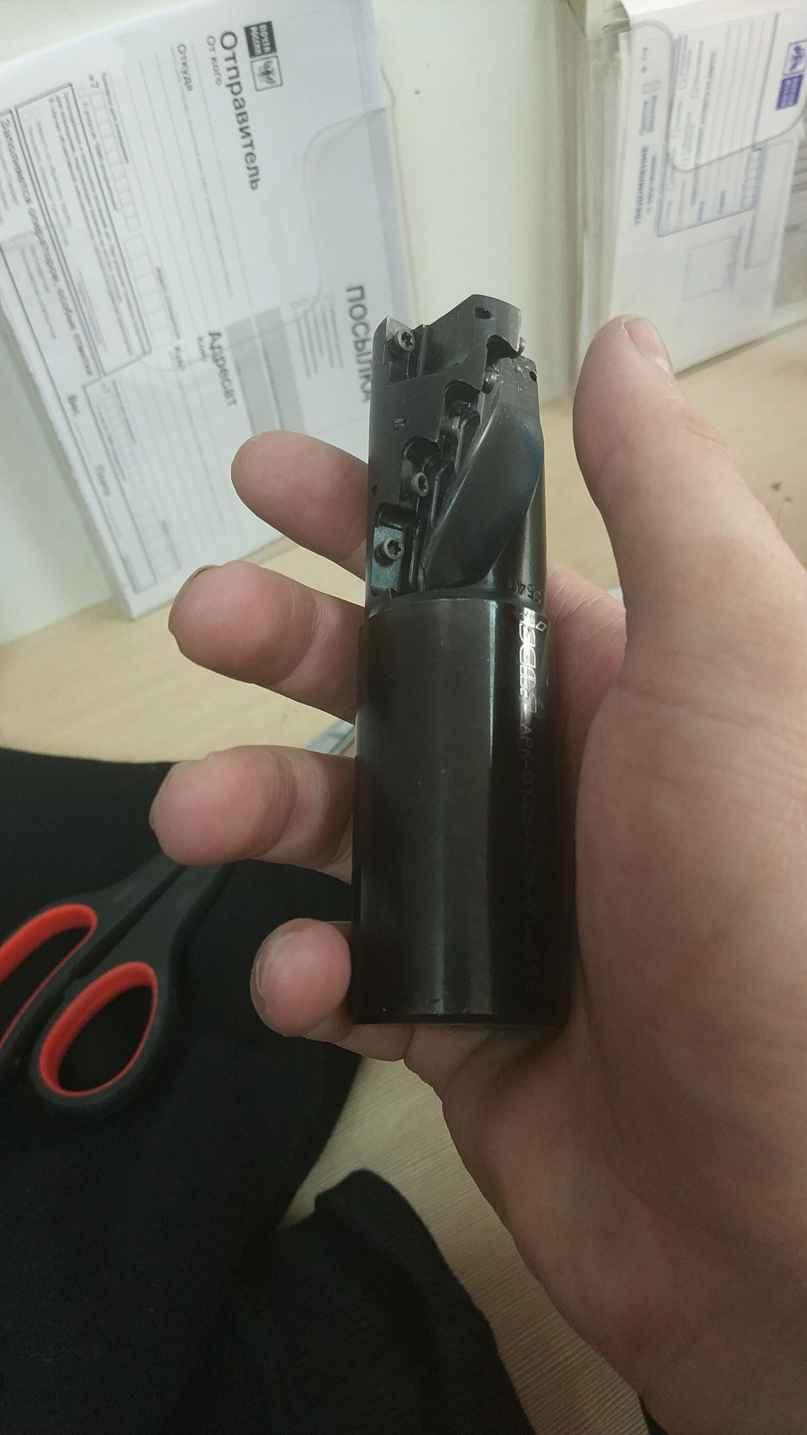

Re: Большой и тяжелый фрезерный станок.
Сообщение MGG »
Ещё ни одной оправки нет, а фрезы уже готовятся :hehehe:

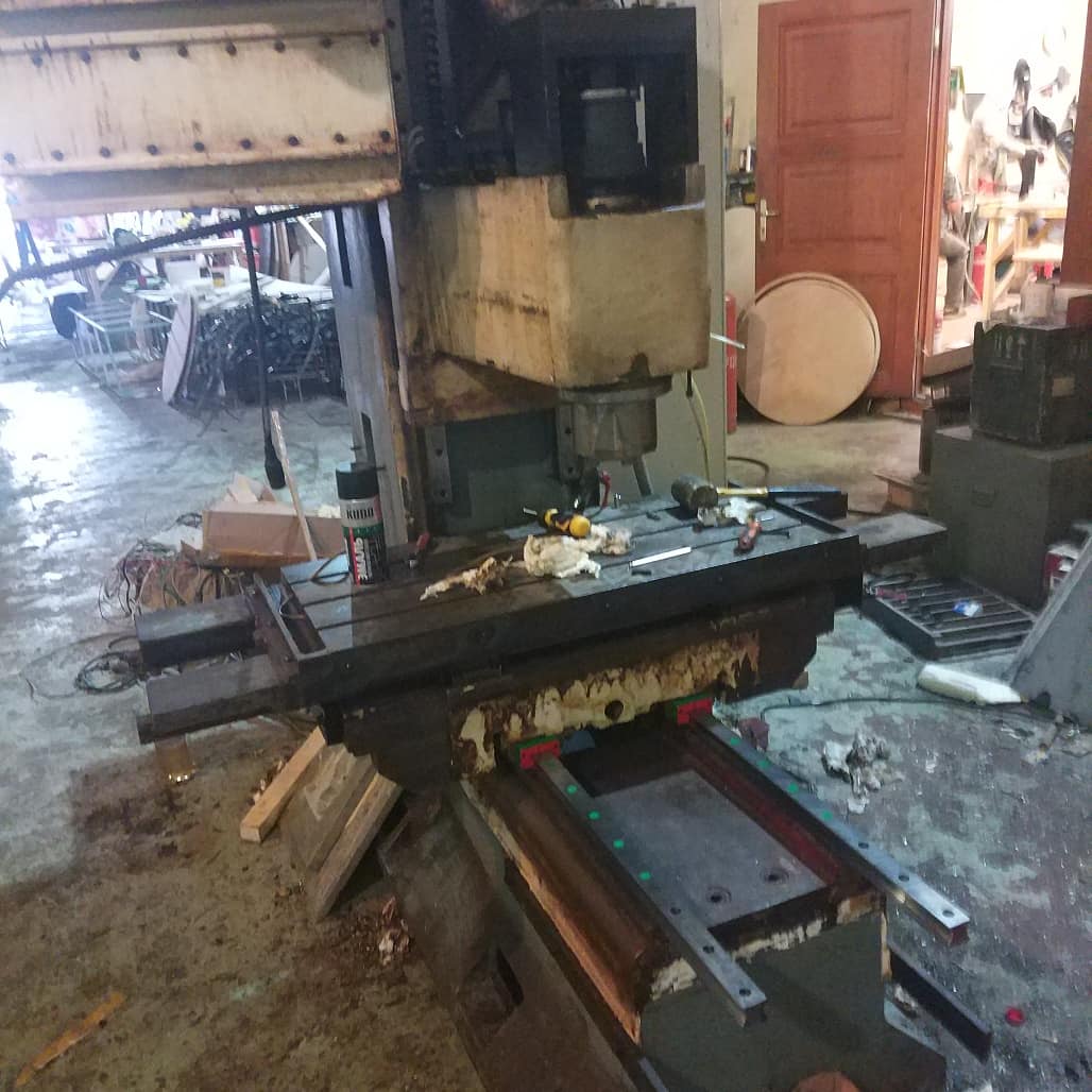

Сообщение MGG »
Стол в домике, на новых направляйках. Интересно как это изначально собралось, ибо внутри винты крутить это просто адище, рука еле пролазиет
