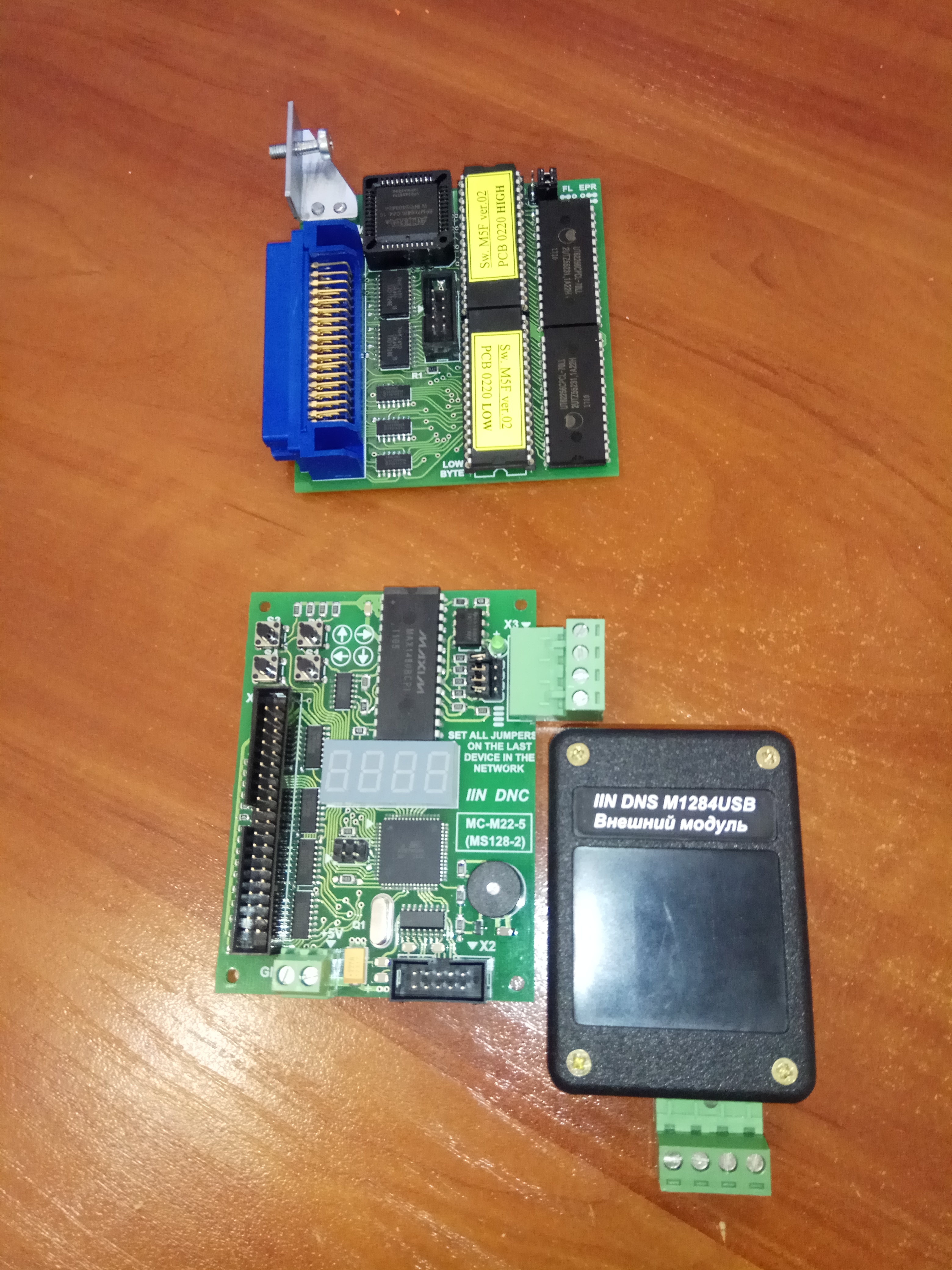

Для данного станка была приобретена плата высокоскоростной памяти ROM, повышает производительность системы до 40%. Плата себя очень хорошо зарекомендовала, была установлена на двух станках ИР800
Теперь станок будет полноценно работать в четырех осях + 1, также приобрели сетевой комплекс, планируется обработка деталей сложной формы.

Передача УП через параллельный порт? Стойка Фанук 6?

mikehv писал(а):Передача УП через параллельный порт? Стойка Фанук 6?
Фанук 6. Программы по сети, (на фото снизу) подключается вместо фсу и перфоратора.

у меня при таком подключении самая засада в пропускной способности порта. При обработке УП, состоящей из точек с шагом например 0,03, приходится сильно уменьшать подачу, чтобы данные успевали подкачиваться. При работе из встроенной памяти таких проблем нет совсем. Скорость у эмулятора фсу выставлял разную. Эх вот если б режим drip feed через 232 порт организовать, но на 6-м Фануке это редкость и сложно реализуемо.

mikehv писал(а): Эх вот если б режим drip feed через 232 порт организовать, но на 6-м Фануке это редкость и сложно реализуемо.
Здесь это есть. В новой версии, подключается к USB (com).

Это не то. через 232 порт в 6 Фануке можно только загружать и выгружать программы и параметры. Но родной памяти мало как правило. Для обработки больших программ используется режим drip feed. Это именно подгрузка УП на лету через интерфейс перфосчитывателя (параллельный порт). Вот в этом интерфейсе со стороны стойки и засада. Не может он принимать данные с нужной по современным меркам скоростью. Да и понятно это в общем то. Для перфосчитывателя больше и не надо было. Попробуй сделать какую нибудь УП чистовой траектории сложной криволинейной детали с точностью размещения точек 0,01. Интересно какую скорость подачи вытянет без тормозов. Хочется посмотреть что реально дает плата ROM в этом вопросе. Может тормозить из за памяти начинает.

mikehv писал(а):Попробуй сделать какую нибудь УП чистовой траектории сложной криволинейной детали с точностью размещения точек 0,01. Интересно какую скорость подачи вытянет без тормозов. Хочется посмотреть что реально дает плата ROM в этом вопросе. Может тормозить из за памяти начинает.
Завтра заканчиваю с пневматикой, и если будет время проверю в работе, на сколько быстро работает вся эта система.
