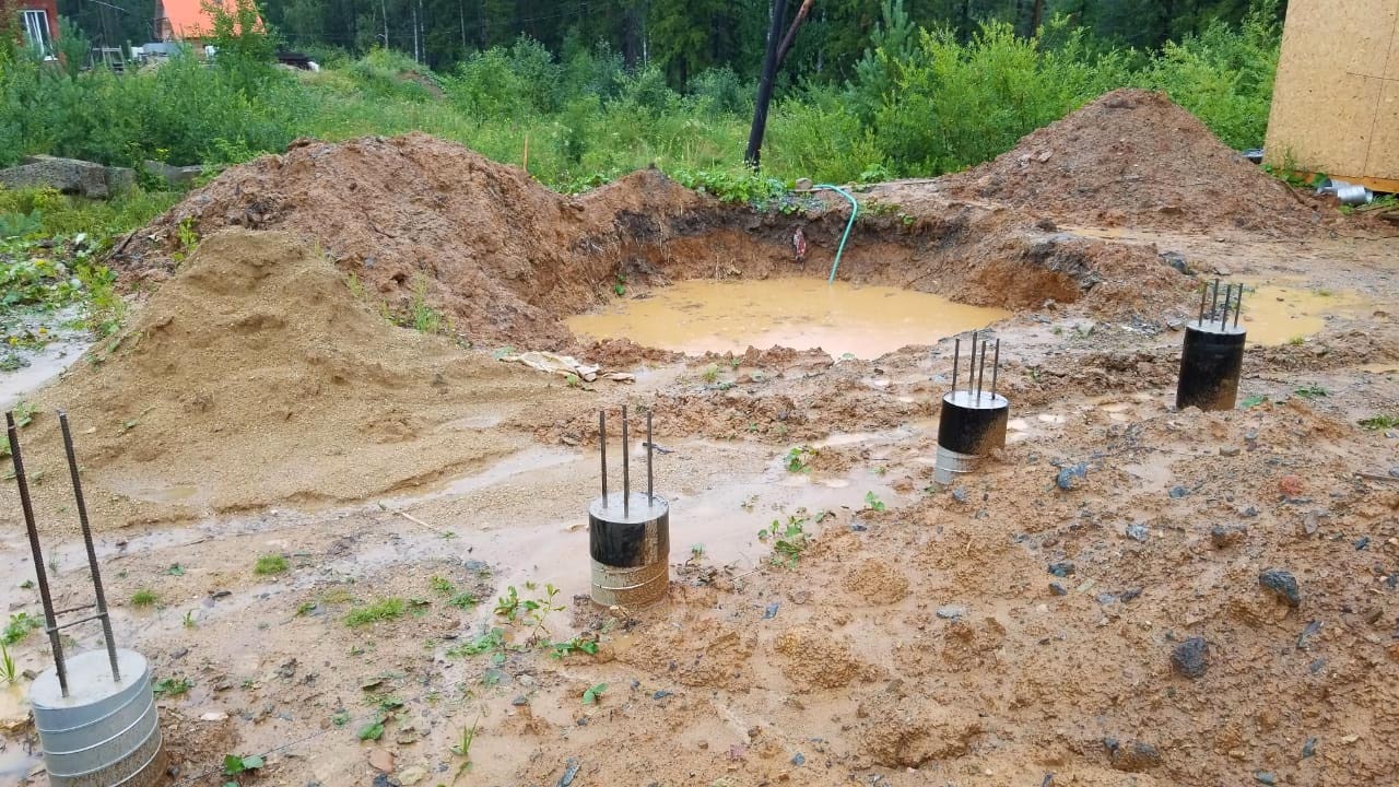

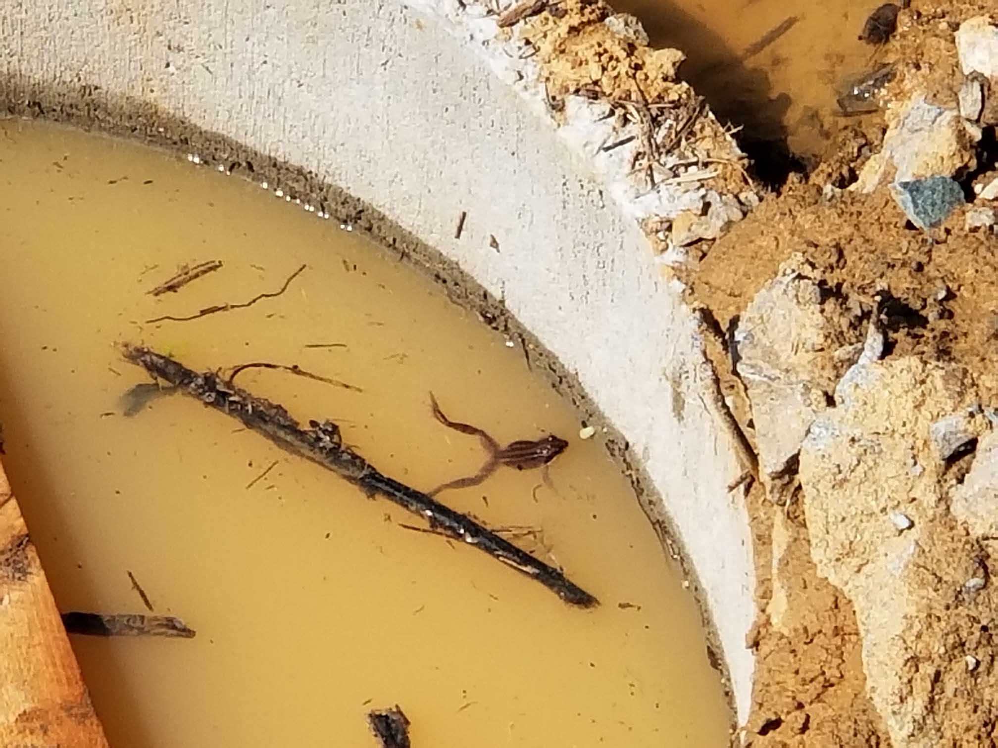

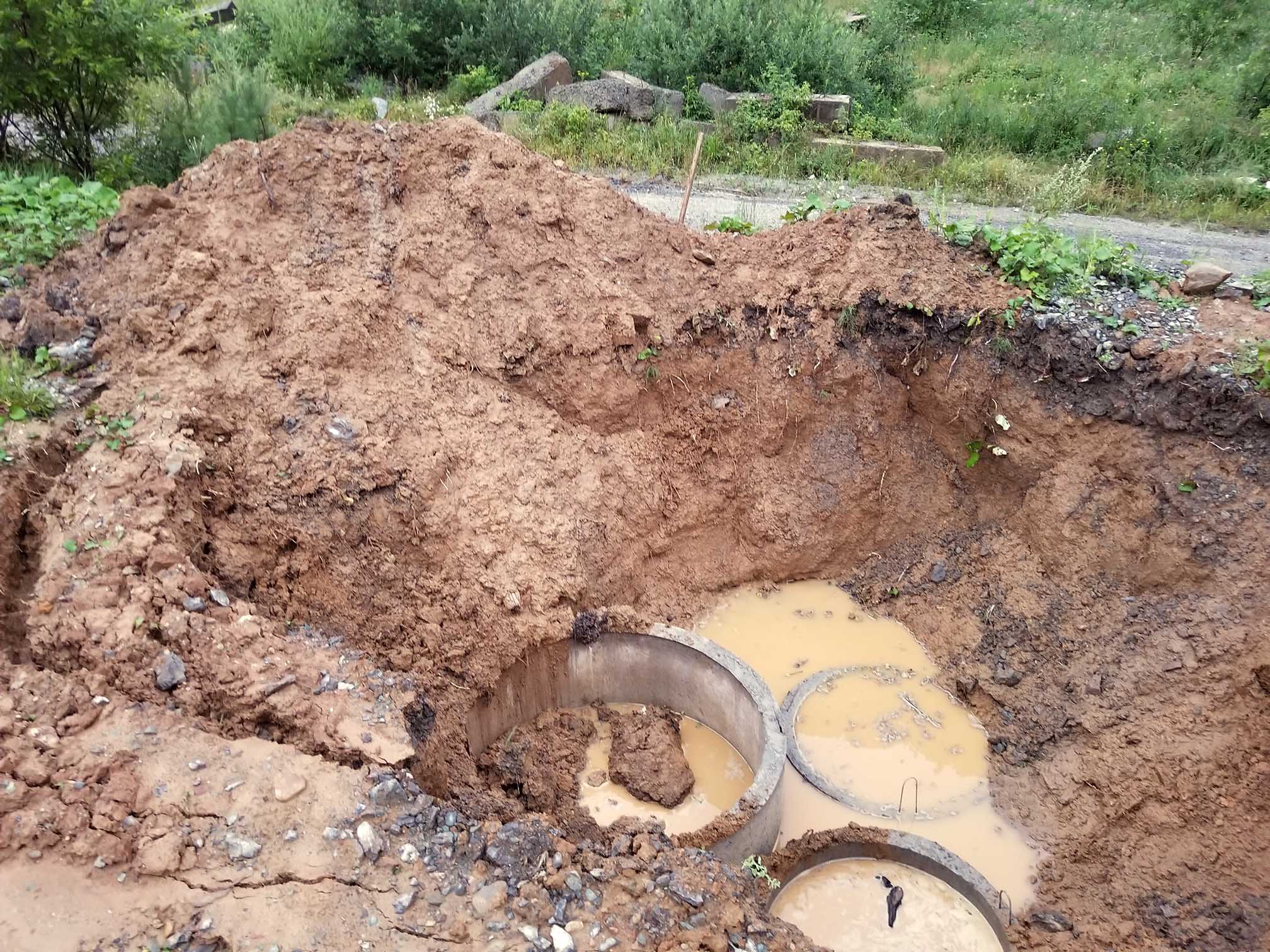

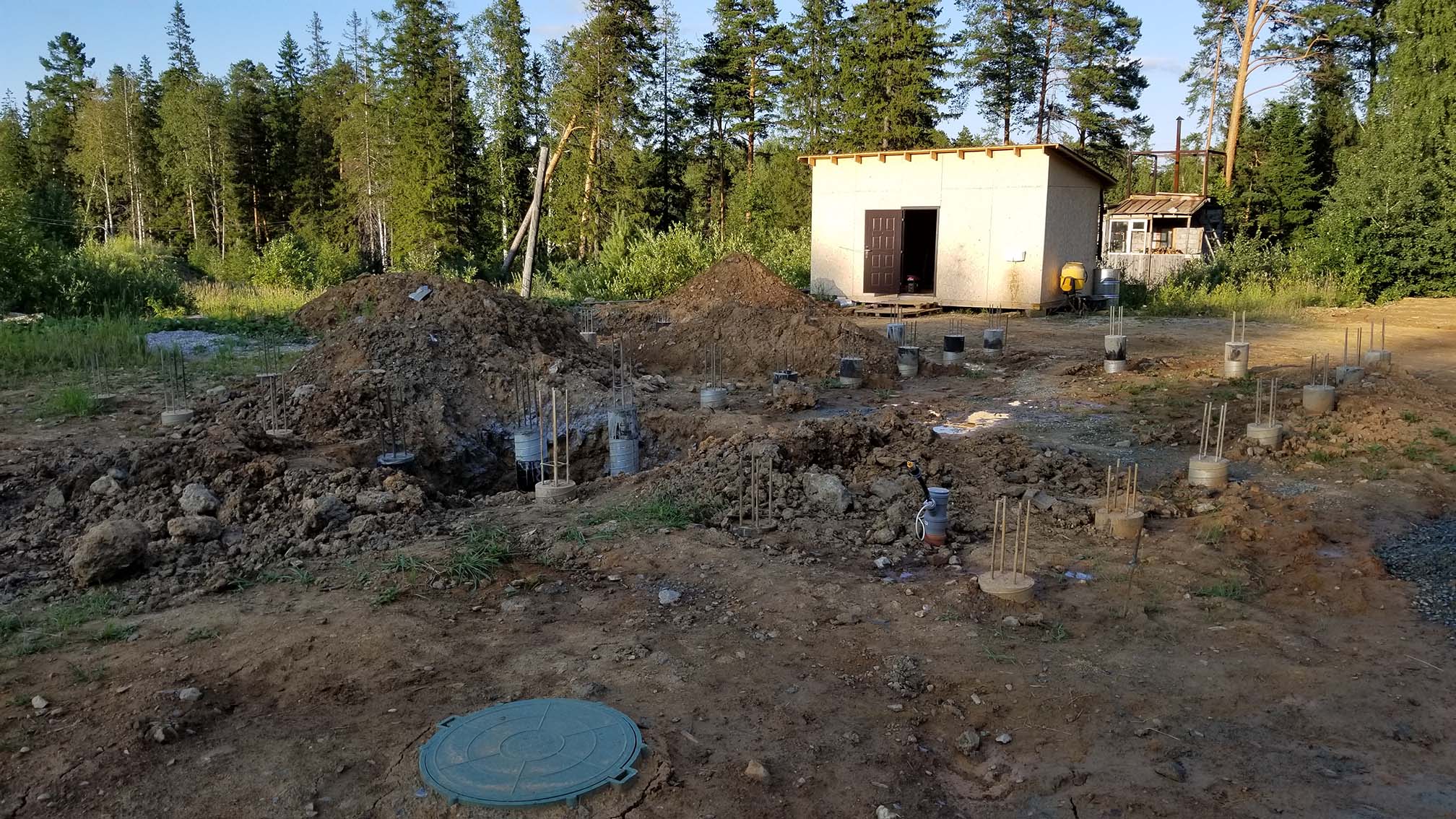

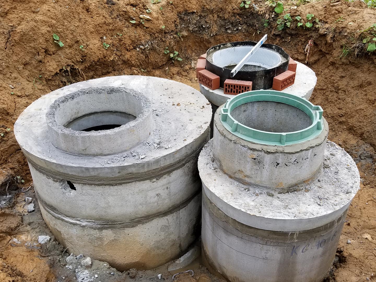

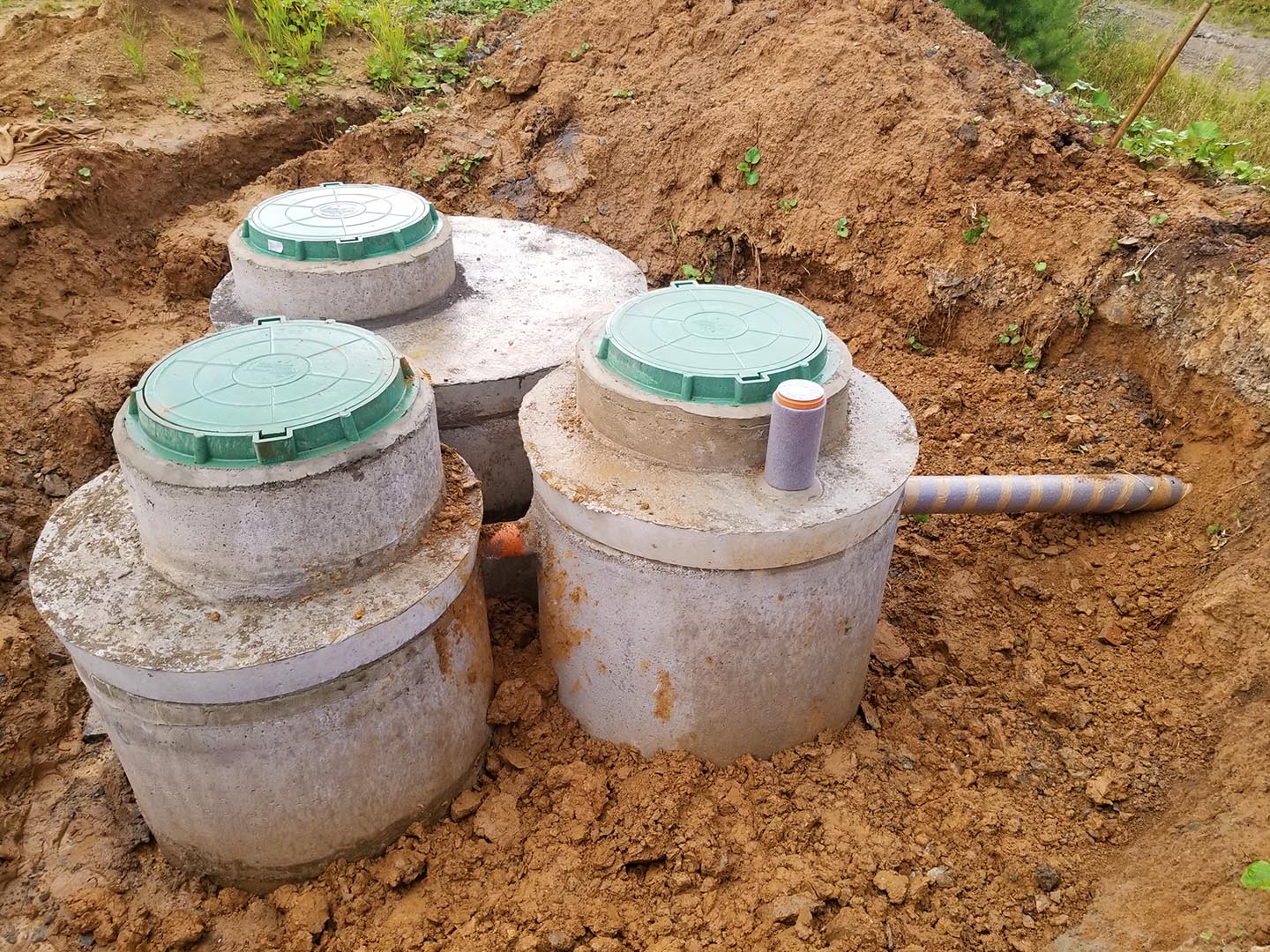

Про септик...
Выкопал мне экскаватор яму не тогда когда нужно, а тогда когда у него появилась возможность приехать.
В тот же день я вычистил, выровнял дно лопатой, отсыпал щебнем, положил сетку, залил бетоном.
На следующий день нашел свободный манипулятор и поставил три бетонных кольца по одному на каждую "банку" (уже были куплены). Больше времени у манипулятора не было, и он меня оставил на этом этапе. К тому же поздно уже было и дождь пошел, а ему вечером в дождь работать не хотелось.
На следующий день глина осыпалась, кольца заполнились глиной и водой.
Откачал воду, откопал глину, но дождь не прекращался. Решил, что страшного ничего не случится, т.к. нижние кольца уже установлены, а до конца все я поставить не мог, т.к. бетонный завод уже месяц тянул резину с изготовлением оставшихся колец.
Я был занят колоннами фундамента. Оказалось - напрасно расслабился. В одну из ночей залило всю яму полностью.
После откачивания под дождем воды из ямы мне предстала печальная картина. Осыпалось столько глины, что одно из колец вообще не проглядывало даже...
Сложность откапывания заключалась в том, что жидкая липкая глина не отлипала от лопаты, а выбрасывать ее наверх на 2,5 метра было крайне тяжело. Да и некуда было ее выбрасывать...
Но все же откопал, поставил еще по кольцу. Главная проблема с оползанием грунта была решена огромными физическими усилиями.
Насобирал с ближайших бетонных заводов все что было из бетонных колец. Собрал тетрис, но одной детали все же не хватало. Ждал когда изготовят.
После изготовления оказалось, что арифметика у бетонных заводов немного иная. Например, два кольца высотой 600 + 600 мм вместе составляют 1050 мм, а два кольца высотой 900 и 300 мм в сумме дают 1450 мм.
Пришлось у одной из банок кольца наращивать. У другой сбивать горлышко перфоратором, а у третьей - отливать это горлышко по своей опалубке.
Но в итоге я все же собрал этот пазл, и очередной этап строительства был завершен.

michael-yurov писал(а):На следующий день глина осыпалась, кольца заполнились глиной и водой.
в глинистых почвах водоотвод - первое дело. Тем более у тебя там вроде как уклон есть. Сделал бы вокруг ямы и отвала дренажную траншею глубиной сантиметров 30 и с отоводом подальше - обвалов было-бы значительно меньше.
У меня тоже не почва, а глина (на ней даже печь сложили), основная стройка была осенью. Поначалу тоже кусок траншеи под фундамент осыпался, потом я заставил рабочих сначала дренаж сделать вокруг (всё равно планировался), после этого траншея под фундамент стояла незасыпанной с конца сентября до начала декабря (97 год, кризис) и ничего не обваливалось, только водой заполнялась полностью.
Re: Начал строительство дома (фото)
UAVpilot писал(а):в глинистых почвах водоотвод - первое дело.
Я и сделал первым делом наверху участка канаву для отвода воды.
UAVpilot писал(а):Сделал бы вокруг ямы и отвала дренажную траншею глубиной сантиметров 30 и с отоводом подальше - обвалов было-бы значительно меньше.
Сделал, но слишком близко к яме. Как раз по этому ручейку слой почвы отрезало, как стеклорезом, и он сполз вниз в яму. Все это происходило во время одного дождя длительностью в 3 дня.
У меня насыпной грунт — он еще не слежался, и легко сползает при намокании.
UAVpilot писал(а):только водой заполнялась полностью.
В моем случае пол дня под водой приводят к 75% заполнению любой ямы окружающим грунтом.
UAVpilot писал(а):я заставил рабочих сначала дренаж сделать вокруг
Для меня прокопать дренаж вручную - крайне тяжелая задача. В грунте очень много камней. Т.е. камней больше, чем глины. Это только на фотках все коричневое, а как копать начинаешь — камень на камне, и даже большая саперная лопата не втыкается.
Пока я еще обдумываю, как сделать дренаж. Из почвы то нечего отводить. Только с поверхности нужно.

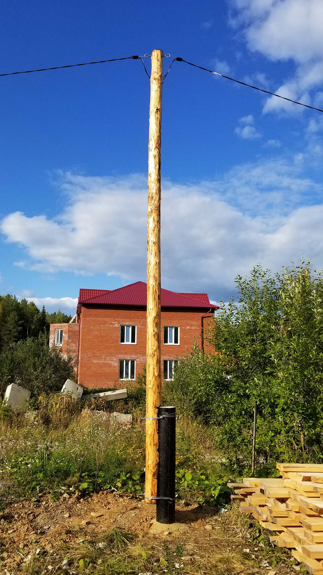

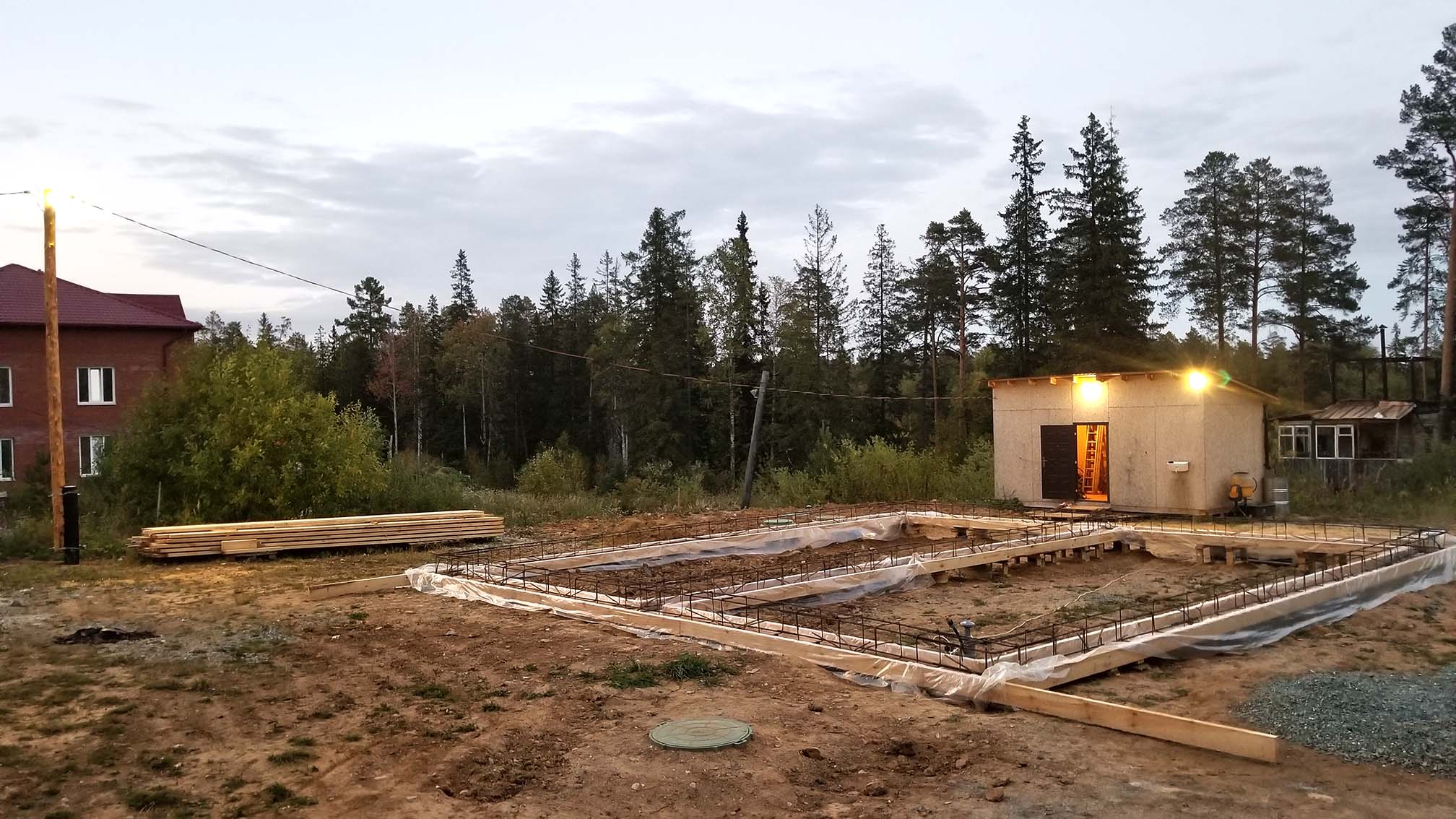

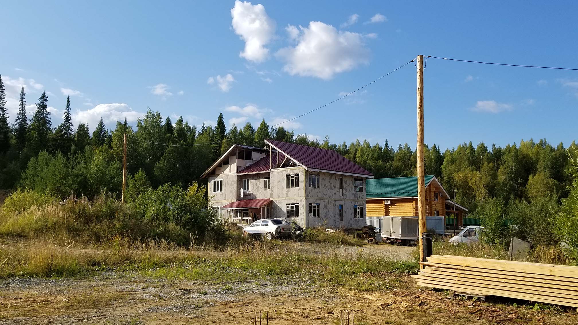

Про электричество
Город проводить электричество не спешит, хотя в 500 метрах от моего дома стоят "элитные" коттеджи со всеми удобствами (освещенные асфальтированные дороги, электричество, водоснабжение, газ, канализация).
Обещают уже много лет, но обещания наших властей практически ничего не стоят.
Жильцы соседних участков пару лет назад протянули простенькую линию длиной 900 м от подстанции, принадлежащей какой-то строительной фирме, которая сейчас уже и не существует. Дали только одну фазу и без ночного тарифа.
Линия сечением 25 мм² не позволяет получить на всех более 6 кВт одновременно. В двух домах уже живут, и если бойлеры и насосы в этих домах включатся одновременно — линия не справляется. Но, хоть что-то.
Соседи разрешили подключиться к ним, учитывая, что я довольно скромный потребитель пока что.

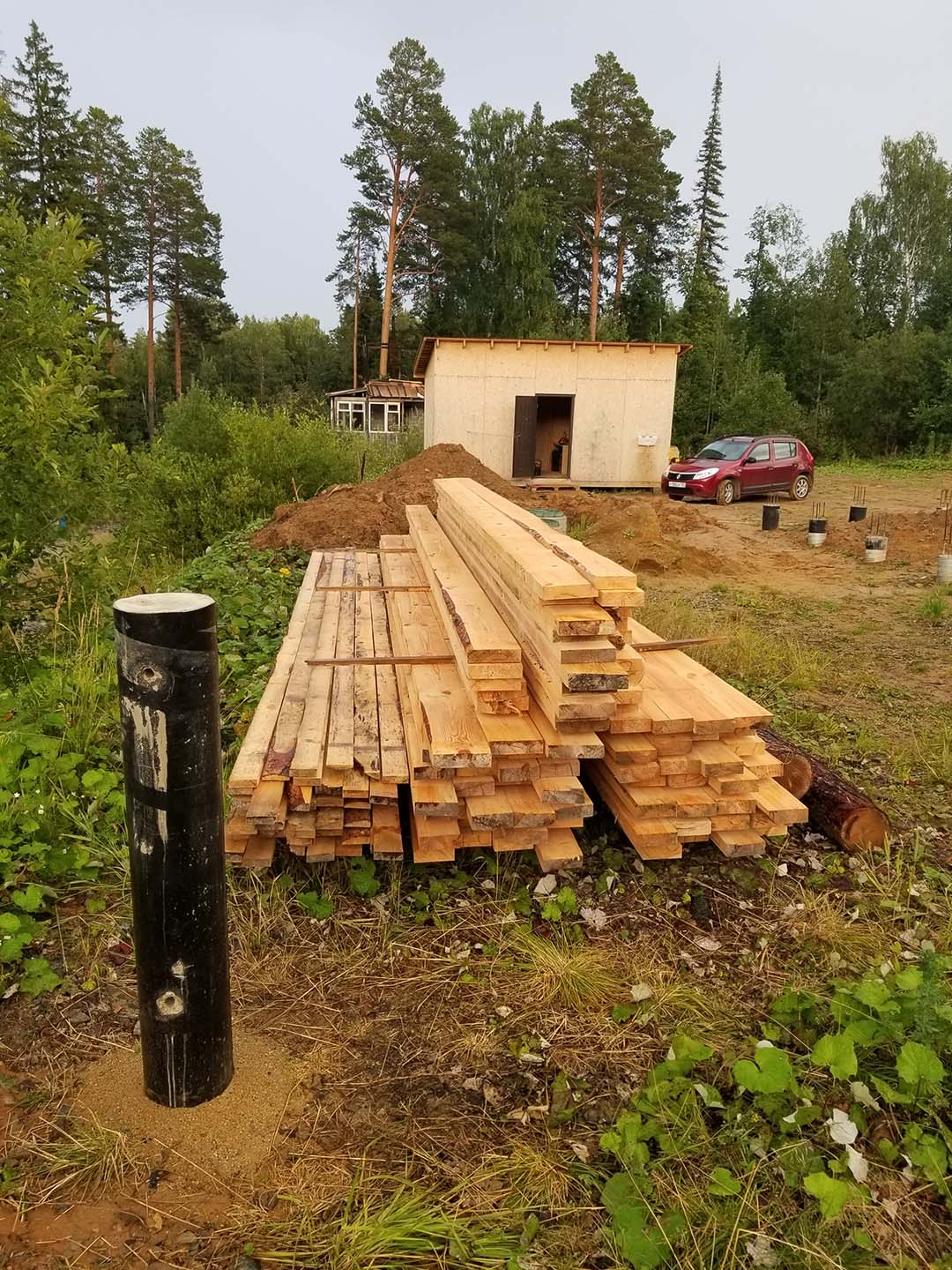

Когда покупал пиломатериал для опалубки — купил пару столбов из лиственницы.
Очистил бревна от коры острой лопатой.
Ручным буром с большим трудом проковырял две ямы 1,7 и 1,9 метра. Если первый метр можно было разбивать камни ломом, и вытаскивать их руками, то на большей глубине копать было очень тяжко. Бур застревал в камнях и его не удавалось вытащить. Т.е. либо выкрутить обратно пустой бур, либо он застревает намертво и не вытаскивается. Спина после такого бурения не пришла в норму даже спустя месяц. Заказывать трактор ямобр - бесполезно. Он бы не справился.
В одну яму поставил деревянный столбик пасынок длинной 3 м, а в другой сделал бетонный (оставался армокаркас от одной колонны, и стеклоизол, чтобы скрутить трубу).

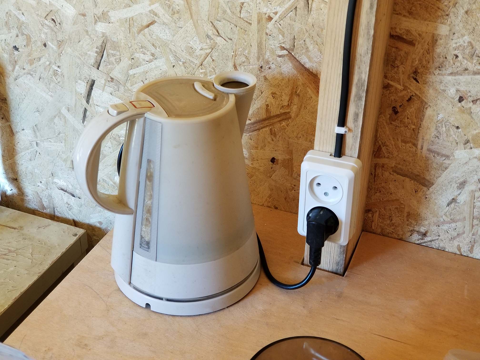

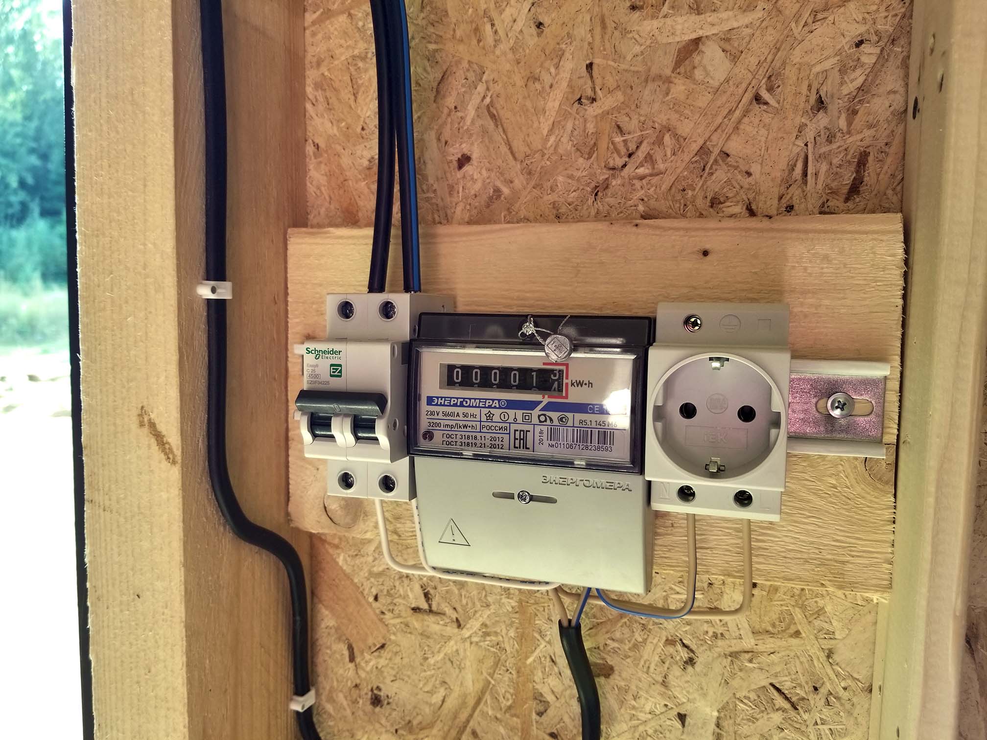

Электричество — большая радость. С электричеством стройка движется намного легче. До этого пользовался генератором.
Кабель протянул алюминиевый самонесущий СИП. Удобная штука, и цена хорошая. Две жилы по 16 мм² — 31 руб/м.
Прикрутил пару светодиодных прожекторов. Оказалось не так то просто купить прожекторы с теплым или нейтральным оттенком света.
Темнеет сейчас рано, так что прожекторы очень даже помогают.

У вас электросети мозг не компостируют за подключение автоматов ДО счетчика ?
Taganrog писал(а):У вас электросети мозг не компостируют за подключение автоматов ДО счетчика ?
У нас электросети электричество не дают. А счетчик — общий на всех до 900 метровой линии. И все потери на этой линии мы сами оплачиваем.
Т.е. у нас как у садоводов свои счетчики для внутреннего учета, а платим по общему счетчику на подстанции.
