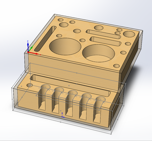

Имеем небольшой портальный фрезер, работает на контроллере PureLogic, подключается через eth-адаптер с помощью соответствующего плагина к Mach3. Пока резали простые вещи из Арткама, все вроде было нормально. Начал осваивать SolidCam, сгенерировал в нем (через постпроцессор Mach3_4X, найденный вроде здесь) несколько УП. Программа, где одна прямолинейная резка, проходит "на ура".А вот в УП с криволинейной интерполяцией начались проблемы. В качестве примере привожу следующую деталюку:
деталь.png (5145 просмотров) <a class='original' href='./download/file.php?id=146665&mode=view' target=_blank>Загрузить оригинал (361.78 КБ)</a>

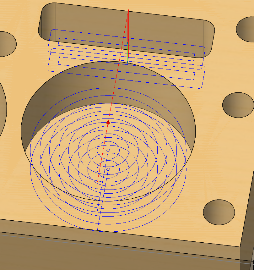

Сгенерированная по ней резка кармана (на примере двух характерных карманов) дает в солидкаме следующую визуализацию:
визуализация SC.png (5145 просмотров) <a class='original' href='./download/file.php?id=146666&mode=view' target=_blank>Загрузить оригинал (264.27 КБ)</a>
Примерно то же самое получается при загрузке сгенерированной УП в Cimco Edit 8.

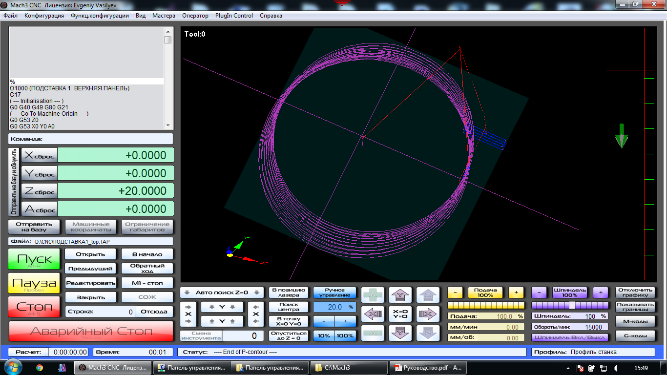

А вот при попытке загрузить ее в Mach3 вылазит следующее:
визуализация Mach.png (5145 просмотров) <a class='original' href='./download/file.php?id=146667&mode=view' target=_blank>Загрузить оригинал (348.93 КБ)</a>
То есть на том кармане, где дуги прилегают к прямым линиям, все проходит нормально. А вот на полностью круглом кармане дуги выглядят как окружности, большие в диаметре раз так в 5-10 от заданного. Сама УП выглядит примерно так:

Криво работают, соответственно, строки с G3. При генерации УП для других карманов попадались еще команды G02 (по часовой), там ситуация аналогичная.

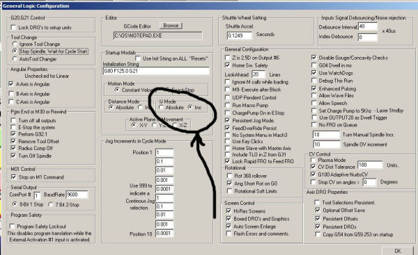

vasco писал(а):Пока резали простые вещи из Арткама
Видимо там постпроцессор использовал только G1.
Посмотрите в настройках мач3 переключение G2 G3 в абсолютные и относительные координаты.
inc arcs.jpg (5135 просмотров) <a class='original' href='./download/file.php?id=146668&mode=view' target=_blank>Загрузить оригинал (57.86 КБ)</a>
Поменяйте. Посмотрите результат.

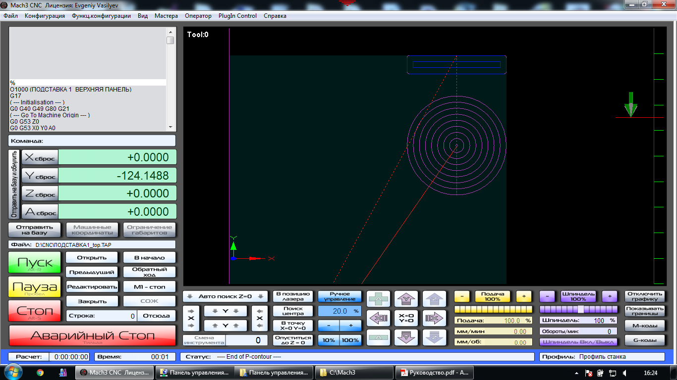

визуализация Mach_IJ.png (5117 просмотров) <a class='original' href='./download/file.php?id=146669&mode=view' target=_blank>Загрузить оригинал (337.02 КБ)</a>
Спасибо тебе, добрый человек, поменял "Индексы IJ" с абсолютного на инкрементальный, все заработало великолепно. Три дня с бубном скакал! Спасибо огромное! :)

только это не относительные и абсолютные координаты, а метод интерполяции дуг, они могут задаваться двумя разными методами, зависит от постпроцессора
