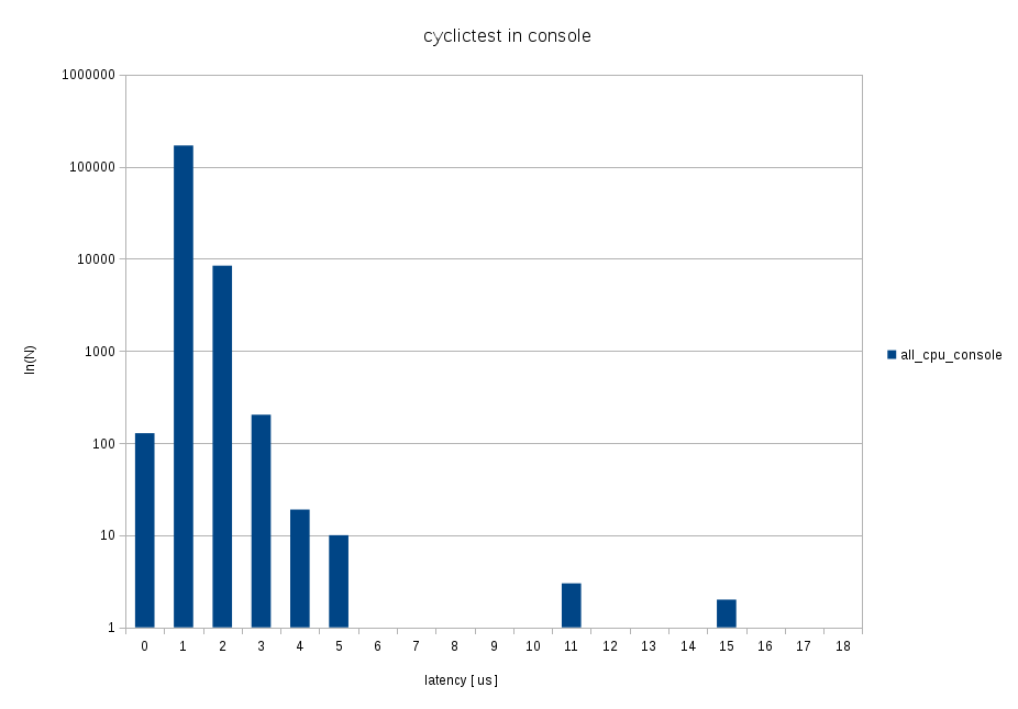

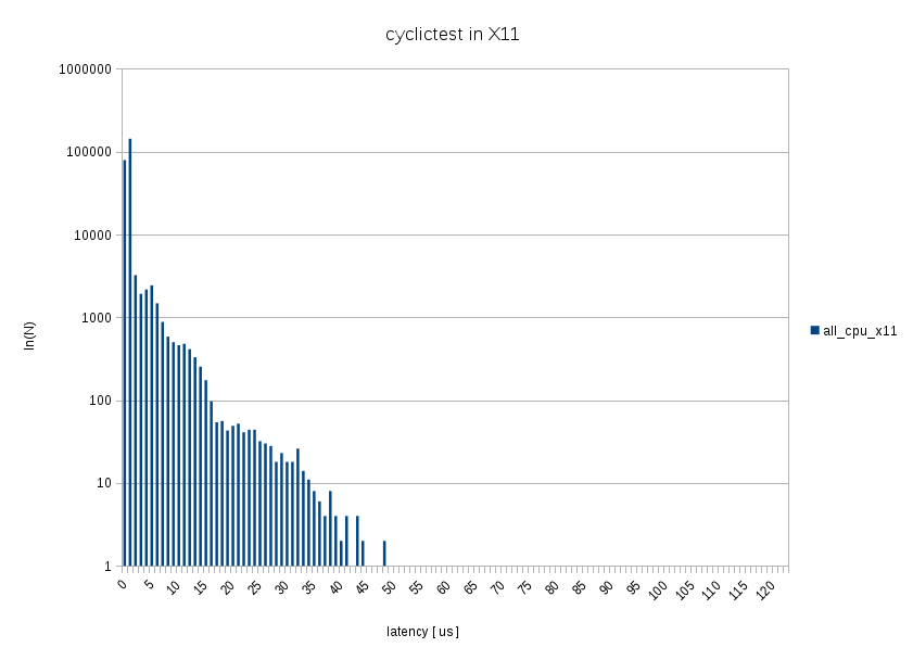

Результаты последних тестов:
Плата - Orange PI PC2,
CPU: H5
root / --> USB_SSD
Выделил 3 и 4 процессор для РТ, а 1 и 2 отдал под общие задачи.
В параметрах загрузки ядра присутствует ( isolcpus=2,3 ).
cyclictest из пространства пользователя в среде Х11 + firefox + видео в браузере (6145 просмотров) <a class='original' href='./download/file.php?id=148037&mode=view' target=_blank>Загрузить оригинал (13.65 КБ)</a>
cyclictest в консоли без нагрузки из пространства пользователя (6145 просмотров) <a class='original' href='./download/file.php?id=148038&mode=view' target=_blank>Загрузить оригинал (12.02 КБ)</a>

Под нагрузкой на общем CPU X11:
RTT|  00:04:55  (in-kernel periodic task, 1000 us period, priority 99)
RTH|----lat min|----lat avg|----lat max|-overrun|---msw|---lat best|--lat worst
RTD|     -0.697|      2.154|     33.287|       0|     0|     -0.697|     93.771
RTD|     -0.013|      2.487|     42.774|       0|     0|     -0.697|     93.771
RTD|     -0.021|      3.041|     39.823|       0|     0|     -0.697|     93.771
RTD|     -0.011|      2.340|     38.675|       0|     0|     -0.697|     93.771

Без нагрузки на выделенном CPU в консоли:
RTT|  00:04:55  (in-kernel timer handler, 1000 us period, priority 99)
RTD|     -0.227|      0.329|      0.975|       0|     0|     -0.418|      1.998
RTD|     -0.226|      0.336|      1.129|       0|     0|     -0.418|      1.998
RTD|      0.251|      0.331|      1.009|       0|     0|     -0.418|      1.998
RTD|     -0.337|      0.332|      1.079|       0|     0|     -0.418|      1.998
RTS|     -0.418|      0.327|      1.998|       0|     0|    00:04:59/00:04:59
:good: всего 2 миллисекунды!
На этом буду считать код ядра xenomai рабочим.
