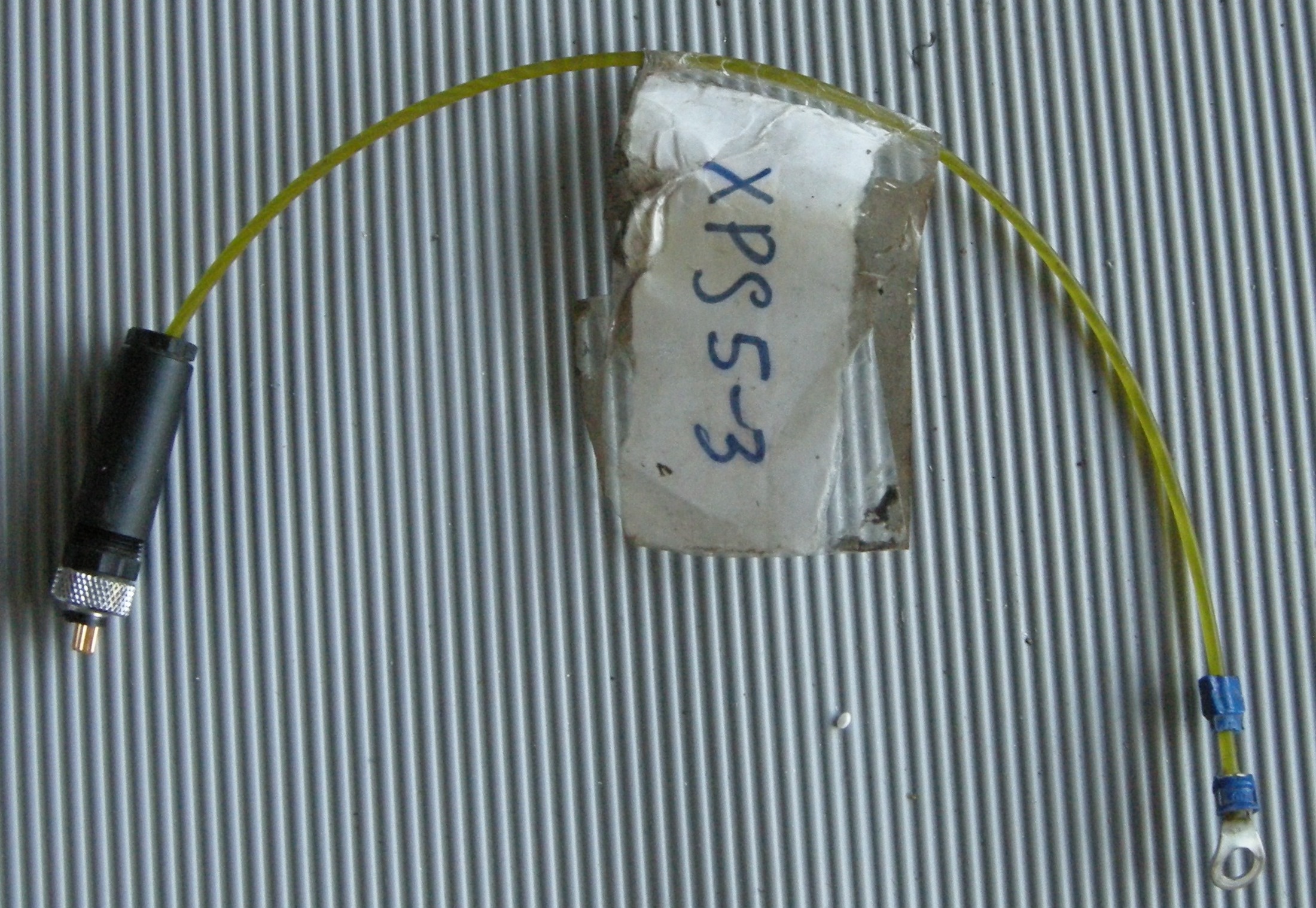

Буквально на ходу подсунули деталюшку от ОЦ FOM, типа ты с ними корифанишься, помогай, готовы купить.
DSCN0836-2.jpg (1625 просмотров) <a class='original' href='./download/file.php?id=146324&mode=view' target=_blank>Загрузить оригинал (888.22 КБ)</a>
Я её краем глаза видел, похожа на оптический терминатор на конце 7 метрового хвоста с тремя яскавовскими моторами.
Принес домой, покрутил, опа - а она разбирается!
Разобрал....
DSCN0839-2.jpg (1625 просмотров) <a class='original' href='./download/file.php?id=146325&mode=view' target=_blank>Загрузить оригинал (353.82 КБ)</a>
А оптики не вижу! Куды леска-то вставлялась?
Конец у лески оплавленный, т.е. явно приваривалась. Но в какое место?

Может я не совсем понял вопрос, но о какой "леске" речь? Сверху на фото просто разъем заглушка с хвостом на корпус, "хвост" - просто стропа, чтобы не терялся разъем когда снимается, по крайней мере похоже...
Оптика на приводах никогда не видел, чтобы терминаторы были, видал и у фанука, и у фагор, и у мицу - просто пробки на портах, чтобы пыль не летела, не те мощности, чтобы поглотители ставить.

N1X писал(а):Может я не совсем понял вопрос, но о какой "леске" речь? Сверху на фото просто разъем заглушка с хвостом на корпус, "хвост" - просто стропа, чтобы не терялся разъем когда снимается, по крайней мере похоже...
Тоже пришел к точно такому же выводу, но сомневался.
Спасибо. :good:
