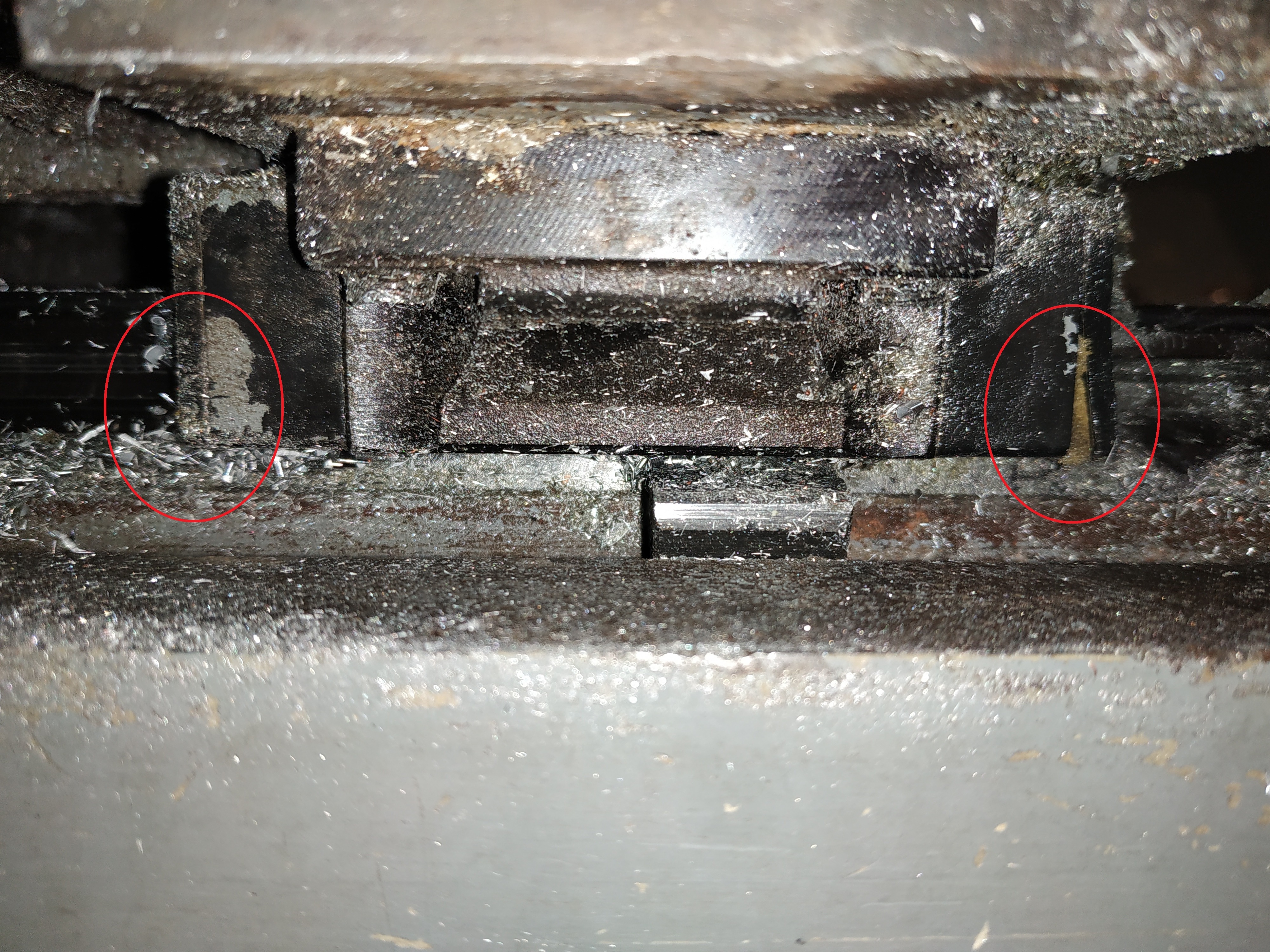

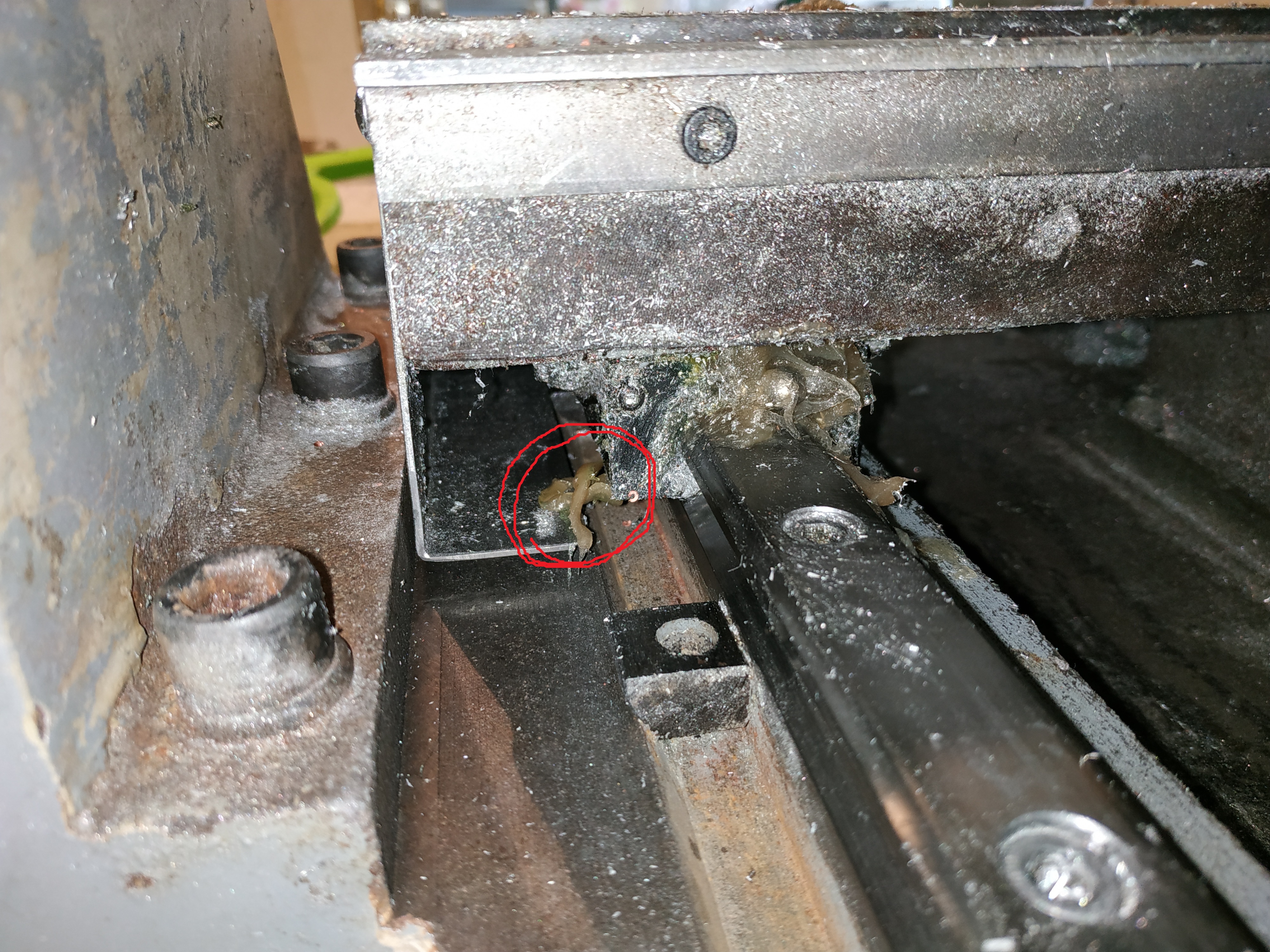

Доброго времени суток.
При ТО обнаружилось, что торцевое уплотнение на одной из кареток отогнуло, и при закачке из-под него давит смазку. Фото прилагаю.
Хотелось бы узнать, в чем может быть причина такого дефекта, что стоит делать с кареткой и каким последствиям может привести этот изъян(заклинивание и т.д.)

dreamisi писал(а):При ТО обнаружилось, что торцевое уплотнение на одной из кареток отогнуло, и при закачке из-под него давит смазку.
Смазку давите, ей куда то выходить нужно - вот и отогнуло пыльник.
На других каретках также закачивали смазку, ее давит из-под каретки.
На этой каретке тоже докачали полость и смазка пошла из-под каретки.
То есть смазке есть куда выйти, тут другая причина скорее всего, да и рукой это уплотнение не поддается обратно.

Первый признак заклинивания кареток - отжим сальников и повреждение возвратных каналов в пластиковых крышках(под сальниками). Следующий этап - побег шариков из каретки.

Лодочник писал(а):Первый признак заклинивания кареток - отжим сальников и повреждение возвратных каналов в пластиковых крышках(под сальниками). Следующий этап - побег шариков из каретки.
Чистота - залог здоровья!
То есть вы считаете, что такое явление дает повод задуматься о том клинит ли ее уже или нет?

Да, именно так считаю. И смазка выступает через поврежденный возвратный канал. Снимите сальник и все будет ясно.

Нет заглушек на винты. Туда падает стружка подхватывает смазкой и забивает каретку.
