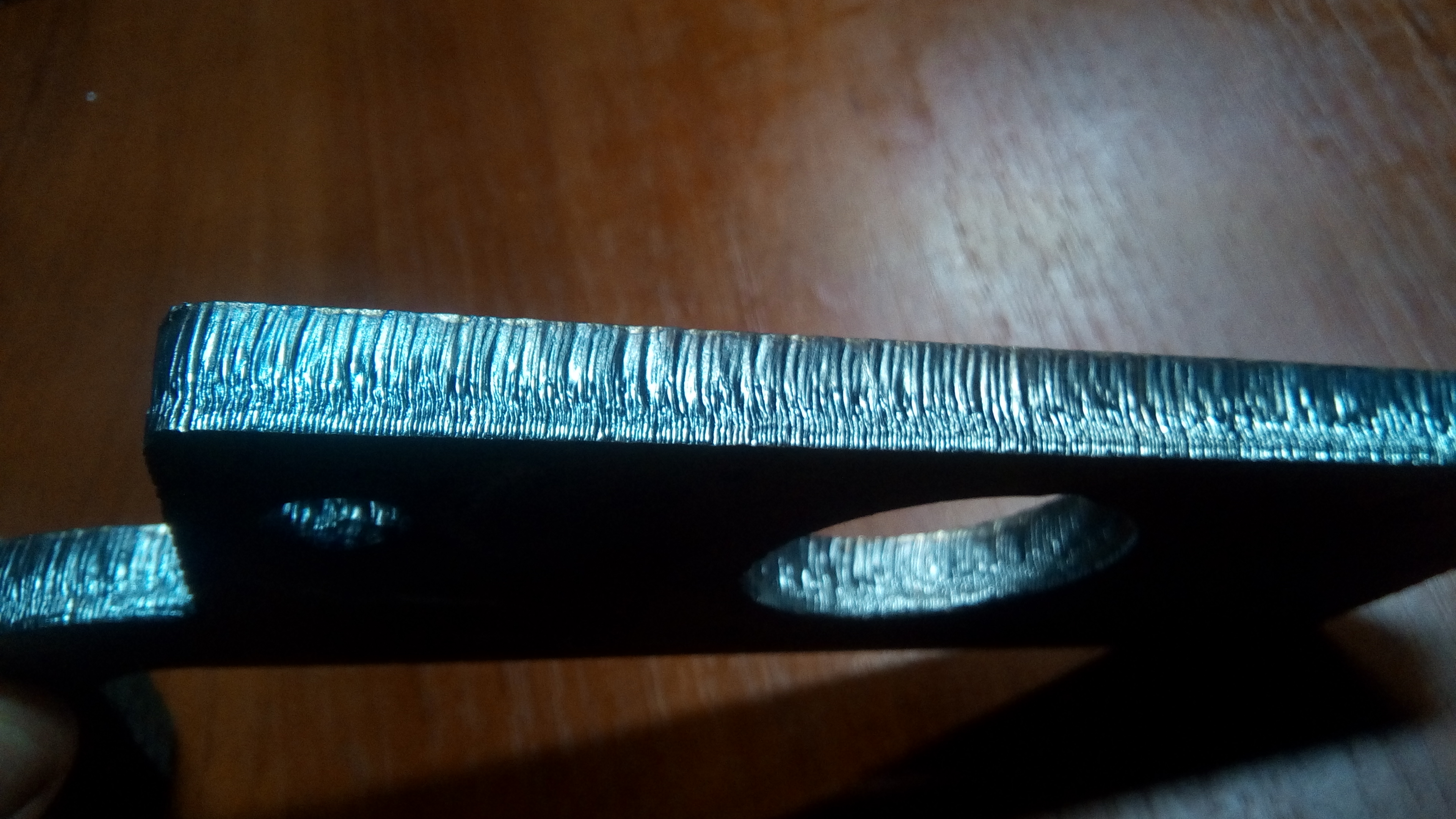

Получил лазерный раскрой нержавейки и ст3.
По нержавейке претензий вообще нет. Зеркальная поверхность симпатично смотрится.
нержа.jpg (4140 просмотров) <a class='original' href='./download/file.php?id=145496&mode=view' target=_blank>Загрузить оригинал (2.42 МБ)</a>
По сталюке - края реза по плоскости ровные, но если смотреть в торец, то видно небольшую волнистость.
сталь.jpg (4140 просмотров) <a class='original' href='./download/file.php?id=145497&mode=view' target=_blank>Загрузить оригинал (2.26 МБ)</a>
сталь2.jpg (4140 просмотров) <a class='original' href='./download/file.php?id=145498&mode=view' target=_blank>Загрузить оригинал (2.27 МБ)</a>
Железяки ждут механической обработки, в частности сверление мелких отверстий и нарезание резьб. Сверла и метчики заказал, скоро пойду просится на станок )

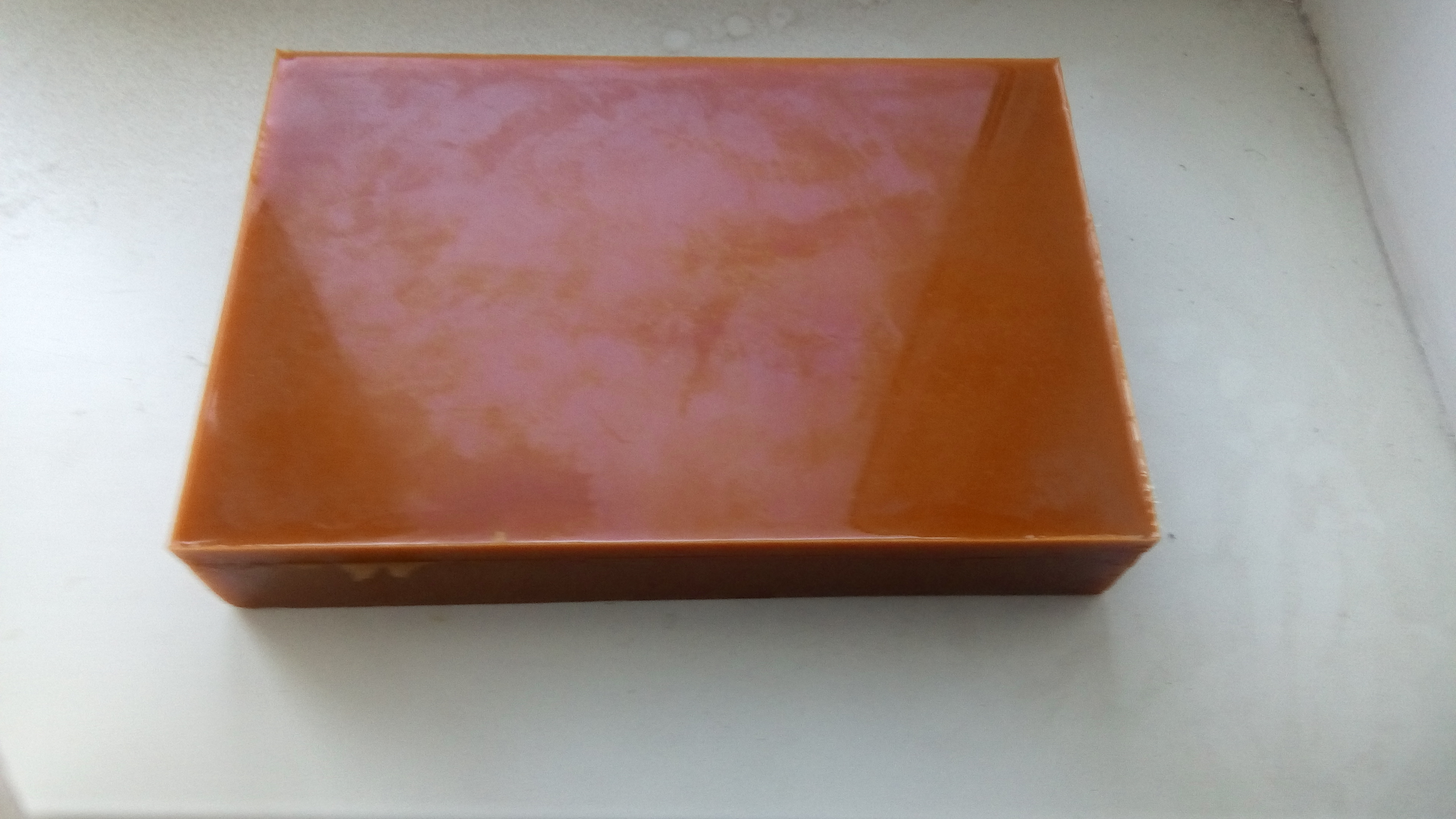

Re: По проекту "Мелкий станочек 300х200х100" от frezeryga
Сообщение Kuzma30 »
Пришла отливка на жертвенный стол
IMG_20180912_181429.jpg (3697 просмотров) <a class='original' href='./download/file.php?id=146144&mode=view' target=_blank>Загрузить оригинал (2.01 МБ)</a>
Сообщение savo »
Kuzma30 писал(а):Пришла отливка на жертвенный стол
Это что такое, какой то полиуретан?
Да, полиуретан
Сообщение Umnik »
Ну расскажи хоть немного, что за материал, твердость, где/почем и т д.
Сообщение Kuzma30 »
Umnik писал(а):Ну расскажи хоть немного, что за материал, твердость, где/почем и т д.
А то одни фоты кажешь)
Брал на фирме Тимол(Украина Днепр), про твердость у меня уточняли по телефону, каюсь, число забыл. Изготовление плиты обошлось в 40$.
