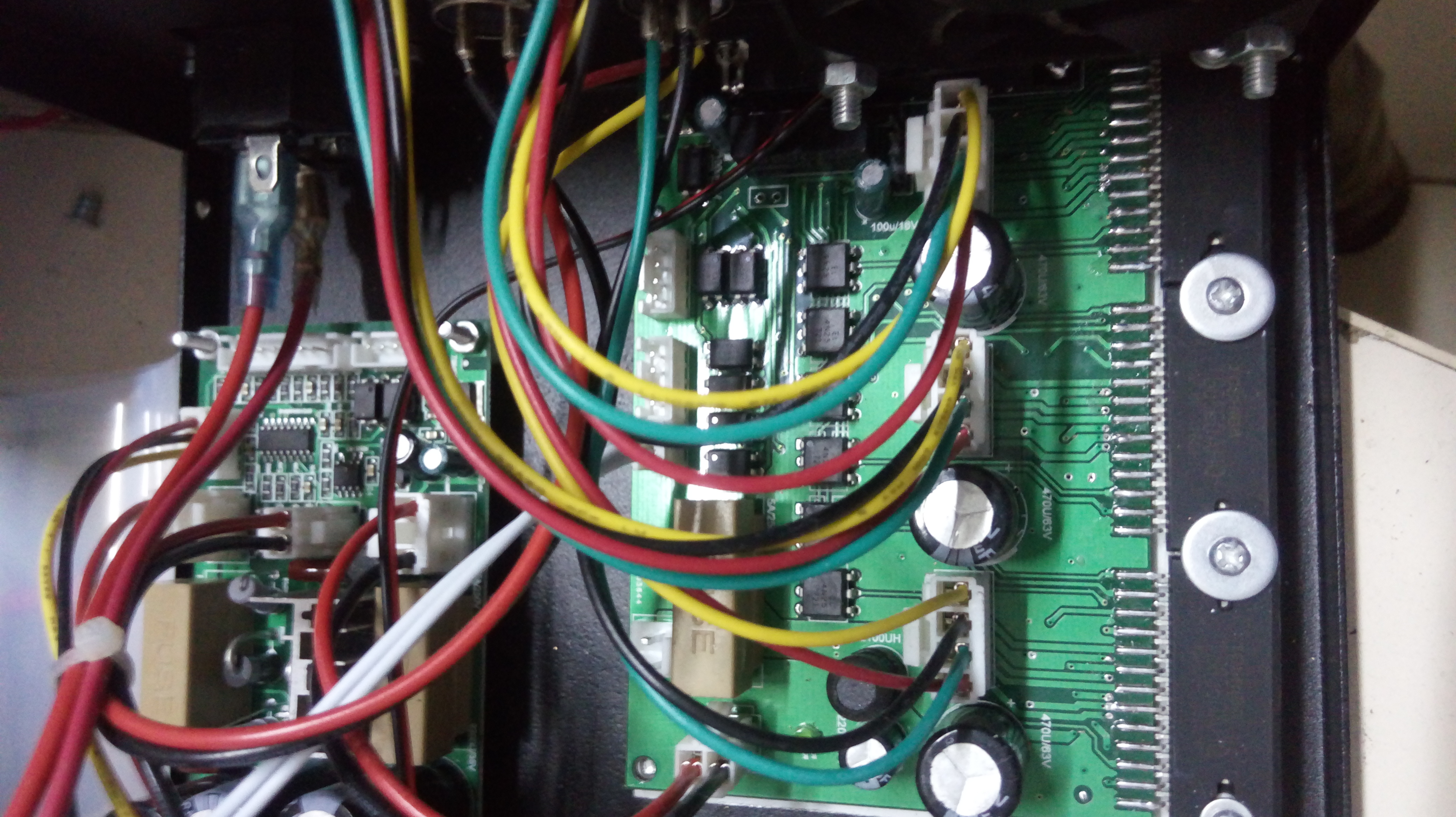

Доброго ВСЕМ! Установил LINUX CNC и теперь не могу подружить китайский фрезер с компом.В винде всё работает ,но ключ у китайцев приходится просить для Planet CNC, а родная прога кривая и без перевода. Linux CNC попросту не видит мою плату.Что нужно ,что бы моя проблема решилась!
20180620_163013.jpg (5736 просмотров) <a class='original' href='./download/file.php?id=141539&mode=view' target=_blank>Загрузить оригинал (3.03 МБ)</a>

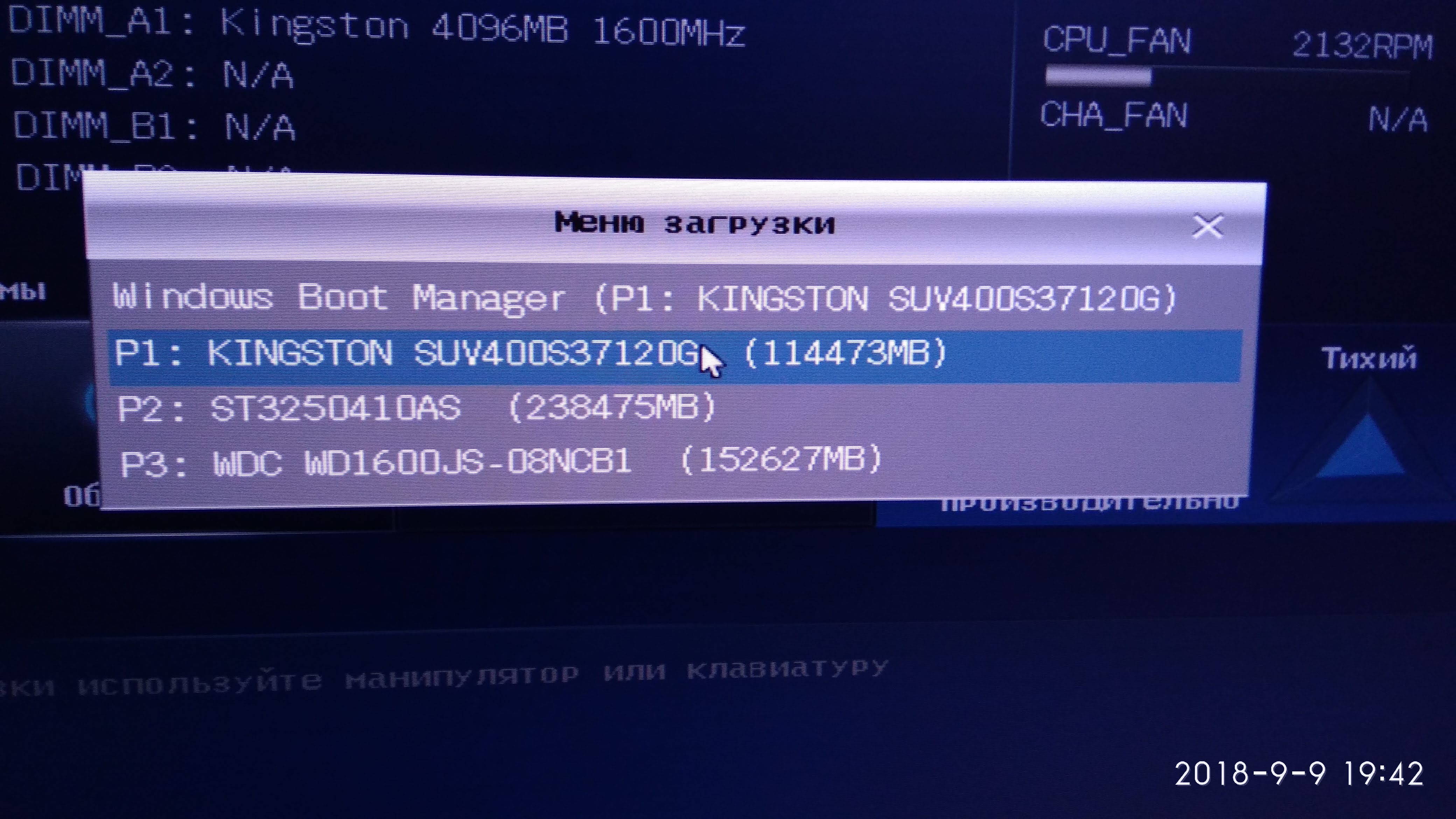

Вообщем, весь день мучаю установку. И ничего не выходит.
Поставил винду, отжал от диска 20 гигов, ставлю линукс на это место, в разметке поставил его как / и всё. Всё устанавливается, пишет, то grub ставится в /dev/sda/. Заканчивается установка, перезагрузка и сразу грузится винда.
Перезагружаемся в bios - F8 и там вот такое
1.jpg (5096 просмотров) <a class='original' href='./download/file.php?id=145863&mode=view' target=_blank>Загрузить оригинал (996.9 КБ)</a>
Если грузится с самой первой строки, то сразу винда грузится.
Если грузиться со второго пункта, то идет загрузчик линукс, но не видит он винды
2.jpg (5096 просмотров) <a class='original' href='./download/file.php?id=145864&mode=view' target=_blank>Загрузить оригинал (1.06 МБ)</a>
Запускаю линукс и он зависает на этом месте и всё
3.jpg (5096 просмотров) <a class='original' href='./download/file.php?id=145865&mode=view' target=_blank>Загрузить оригинал (1.15 МБ)</a>
Походу установилось как то два загрузчика на один диск ssd.

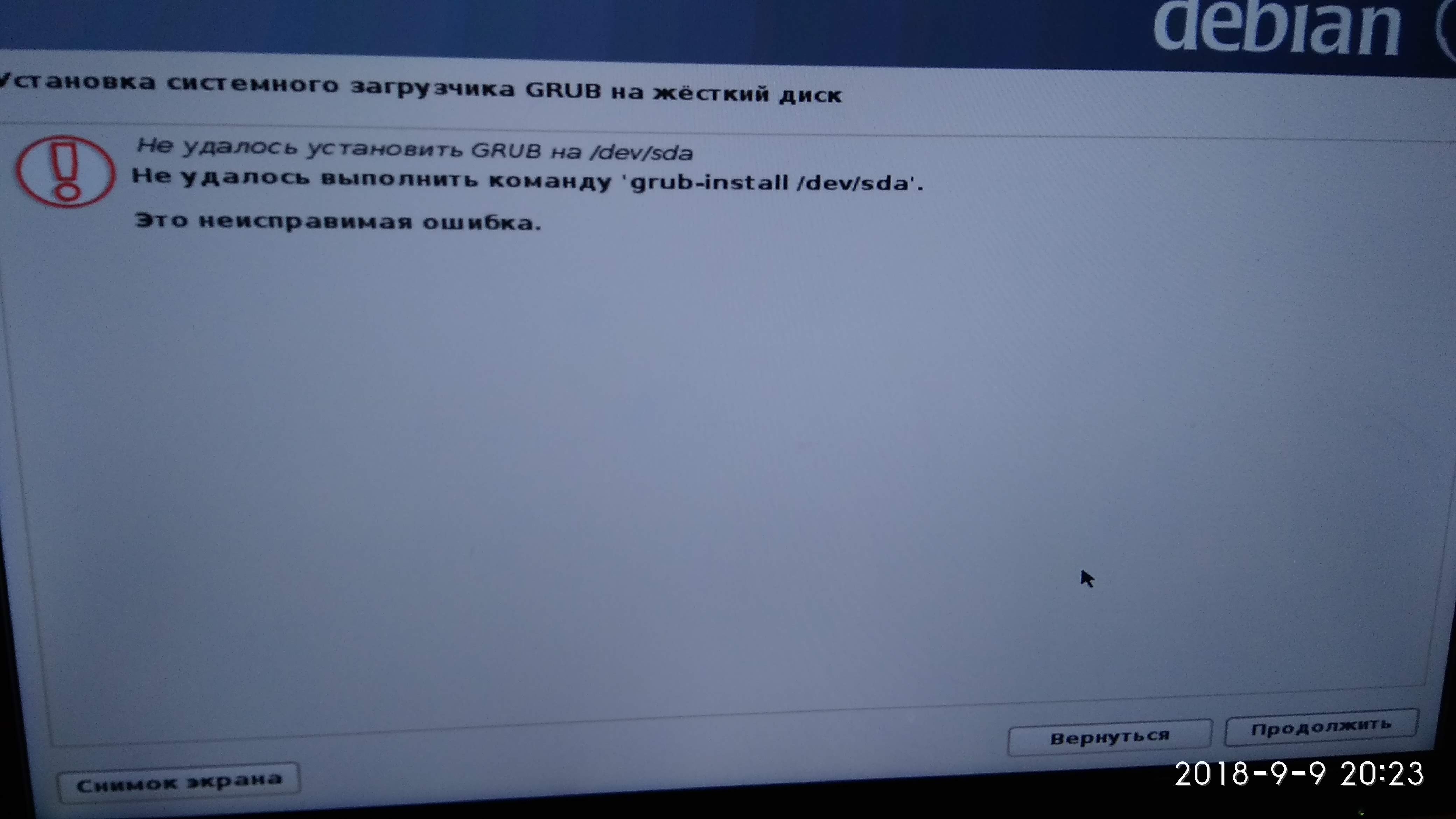

Кстати, если ставить на другой диск (HDD), то система ставится, но при установке grub выдает ошибку и он не устанавливается ни на sda, ни на sda2, ни на sdc. Приходилось просто прерывать установку.
Раньше, когда не было ssd, я спокойно ставил 2 системы без заморочек, ставил и Linu Mint, и даже MacOS вторыми системами, а тут засада какая то, хотя там винда была 7 или 8, может в этом дело.
Slukka
Сообщения: 72
Зарегистрирован: 13 дек 2017, 12:10
Re: Установка LinuxCNC EMC2
Сообщение Slukka »

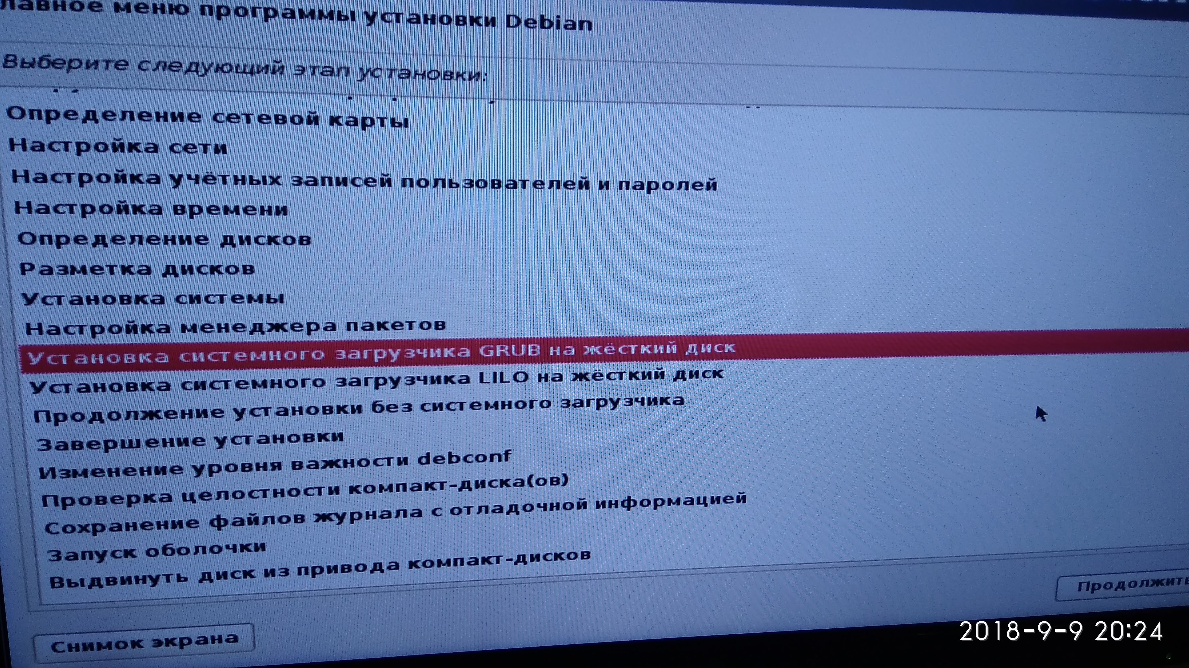

Затер систему на ssd, поставил линукс на отдельный диск HDD, в итоге:
4.jpg (5079 просмотров) <a class='original' href='./download/file.php?id=145866&mode=view' target=_blank>Загрузить оригинал (342.19 КБ)</a>
5.jpg (5079 просмотров) <a class='original' href='./download/file.php?id=145867&mode=view' target=_blank>Загрузить оригинал (279.34 КБ)</a>
6.jpg (5079 просмотров) <a class='original' href='./download/file.php?id=145868&mode=view' target=_blank>Загрузить оригинал (2.27 МБ)</a>
Выбрал продолжение установки без загрузчика и получил
7.jpg (5079 просмотров) <a class='original' href='./download/file.php?id=145869&mode=view' target=_blank>Загрузить оригинал (524.36 КБ)</a>

Сообщение raddd »
что значит линукс не видит виндовс?
если не монтируются тома то это к винде вопрос.
нафига она их лочит?
лечится отключением гибернации или включением линукс после перезагрузки винды или sudo ntfsfix /dev/sdXY
где Х диск
где У раздел диска
например sudo ntfsfix /dev/sda3
по ошибке в загрузке... похоже драйвер видеокарты не работает или его нет попробуй выдрать если есть встроеная.
