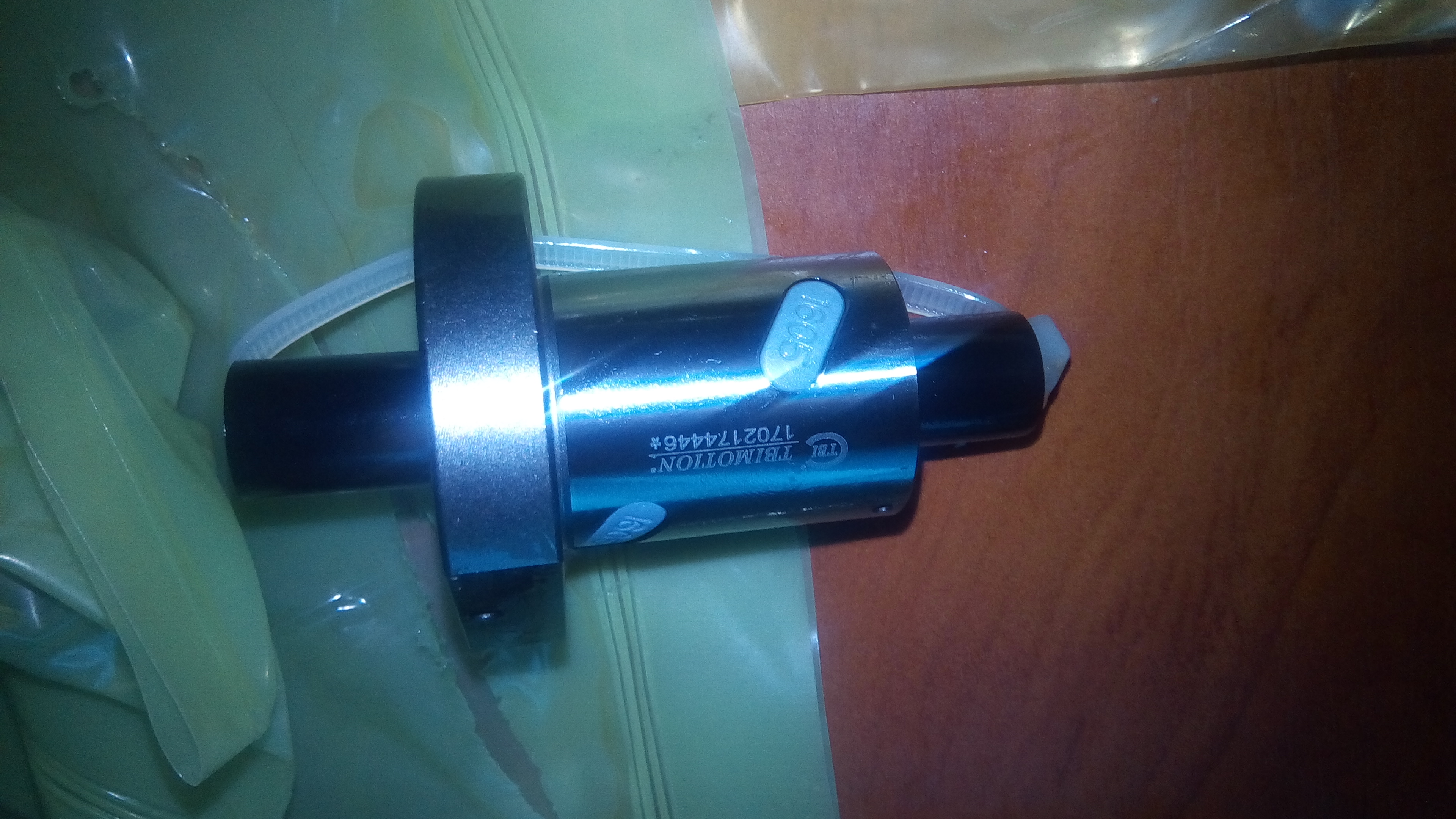

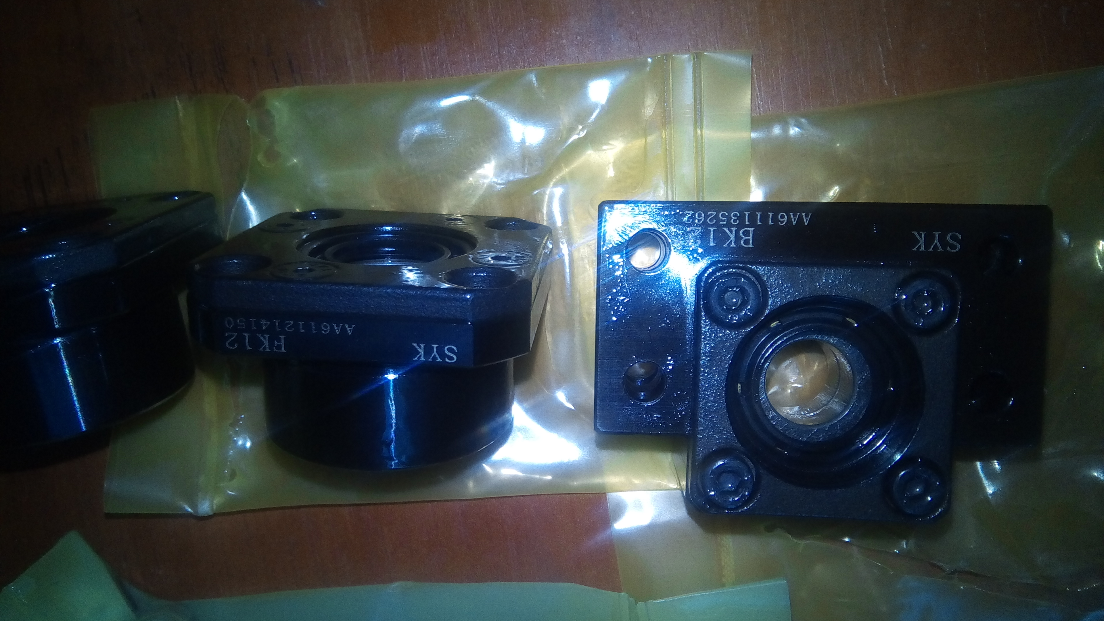

Наконец то получил гайки швп, ШВП и опоры.
винты.jpg (4054 просмотра) <a class='original' href='./download/file.php?id=145169&sid=d0e3294160581b6588bfc64ba894011f&mode=view' target=_blank>Загрузить оригинал (3.06 МБ)</a>
гайка.jpg (4054 просмотра) <a class='original' href='./download/file.php?id=145170&sid=d0e3294160581b6588bfc64ba894011f&mode=view' target=_blank>Загрузить оригинал (2.31 МБ)</a>
опоры.jpg (4054 просмотра) <a class='original' href='./download/file.php?id=145171&sid=d0e3294160581b6588bfc64ba894011f&mode=view' target=_blank>Загрузить оригинал (2.21 МБ)</a>
Винты и гайки пришли отдельно друг от друга. Никогда раньше ШВП не собирал, подскажите в пару словах. Еще вопрос, вместе с опорами в комплекте есть гайка и 2 высоких колечка. Какое назначение у этих колец?

Винты где брали?
Накрутить легко. Просто свинчиваем с пластиковой втулки на винт.
Колечки вставить в сальники опоры с двух сторон.

Винты заказывал обработку концов в киевской фирме. Одну гайку рассыпал ). Как засыпать шарики назад?)

Каждый виток по отдельности. Подели высыпавшиеся шарики на равные кучки. Я одеваю гайку на винт и поочереди заполняю каждый виток.

можно и не одевать сразу. я просто густую смазку туда внутрь мажу в вставляю шарики в витки, они не высыпаются.

frezeryga писал(а):Накрутить легко. Просто свинчиваем с пластиковой втулки на винт.
это если пыльник не со стопорным винтом, который надо откручивать , я как то не откручивая пытался навернуть и все шары то как раз и рассыпал, думал что на заводе его уже как надо затянули в нужном месте. видимо не везде так делают
Re: По проекту "Мелкий станочек 300х200х100" от frezeryga
Накрутил с сотню разных гаек проблем не было.

Взял следующую гайку, повторил эксперимент. В этот раз Накрутил гайку. Вылетел один шарик в процессе. Насколько это критично?
Предварительно собрал ось Z. Винт вращается легко и плавно.

Ну это несерьезный подход. Вопрос из разряда "должно быть прикручено на 4 винта, но сорвал резьбу в одном отверстии, пойдет прикрутить на 3 винта?". Все шарики должны быть на месте, там зазор между шариками должен быть определенный иначе работать будет, но скажем может ресурс уменьшиться или еще чего будет.

ridirt писал(а):можно и не одевать сразу. я просто густую смазку туда внутрь мажу в вставляю шарики в витки, они не высыпаются.
Со смазкой геморно и долго. Засыпать шарики в одну гайку, уходит не более трех минут при определенном опыте

Значит будем тренироваться в сборке гайки:) Все равно одна разобрана.
