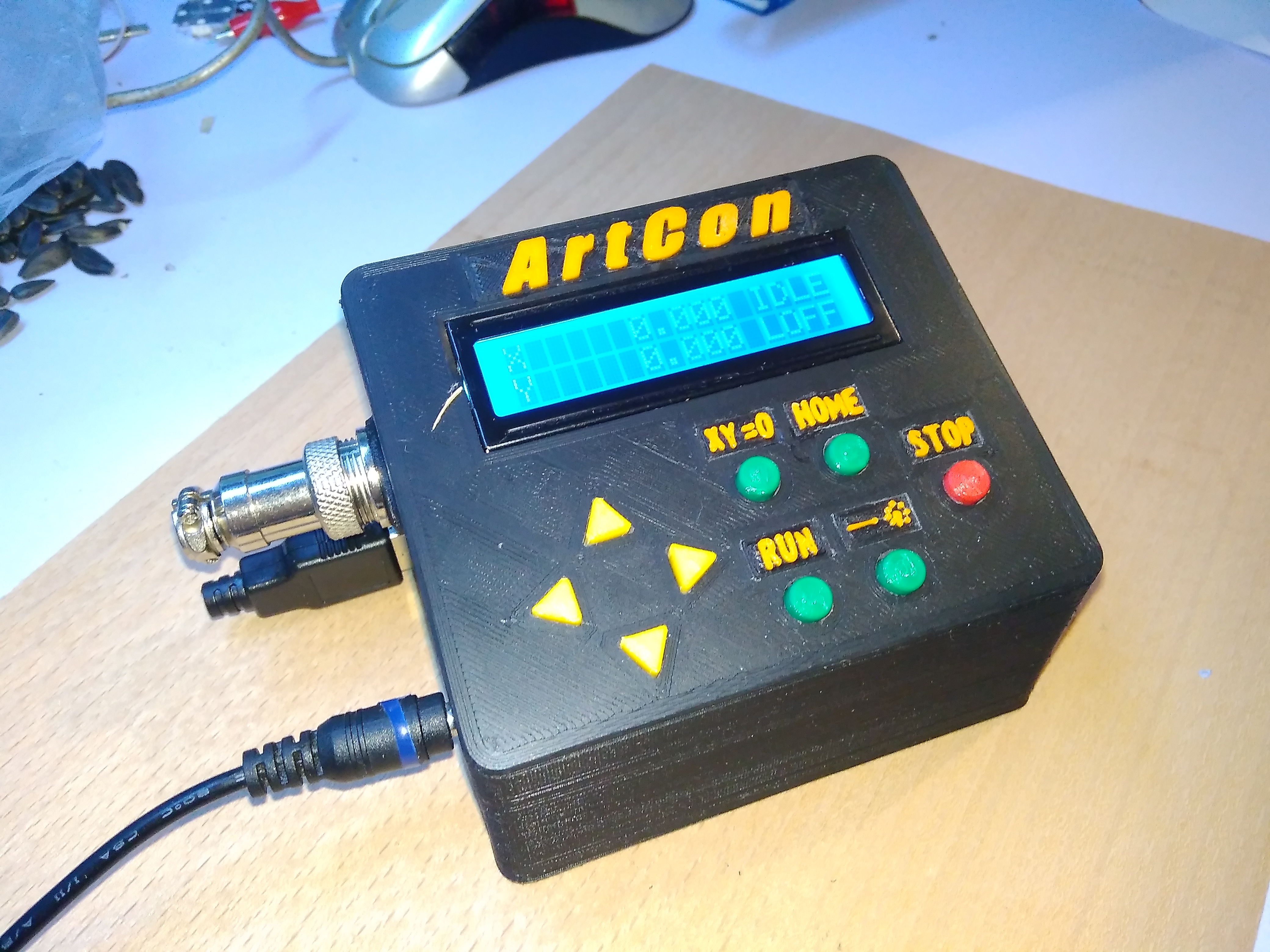

sergan
Сообщения: 106
Зарегистрирован: 30 окт 2014, 16:33
Репутация: 93
Сообщение sergan »
ArtCon - Контроллер Артура
IMG_20180801_213803.jpg (339549 просмотров) <a class='original' href='./download/file.php?id=144938&mode=view' target=_blank>Загрузить оригинал (4.35 МБ)</a>

Сообщение eidemillerp »
sergan писал(а):ArtCon - Контроллер Артура
выстави фото плат как получилось

sergan
Сообщения: 106
Репутация: 93
Сообщение sergan »
Фото не могу выставить т.к. нахожусь в другом городе. А платы из этой темы: http://www.cnc-club.ru/forum/viewtopic. ... 2039f44c15
