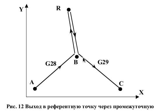

Вот по русски:
G28 X_Y_Z_
Где X,Y,Z координаты промежуточной точки B в текущей рабочей системе
координат.
Со скоростью быстрого перемещения G0 инструмент из текущей точки A (см.
рис. 12) перемещается в заданную промежуточную точку B, а затем на высокой
скорости позиционирует в референтную точку R.
g28.png (6158 просмотров) <a class='original' href='./download/file.php?id=9664&mode=view' target=_blank>Загрузить оригинал (22.19 КБ)</a>
Источник: http://www.chipmaker.ru/files/file/240/
NOT machine zero.
Тоже правильно. Например у меня машинный ноль в левом ближнем углу, а позиция G28 в левом дальнем, чтоб шпиндель не мешался при установкке/снятии заготовки.

опять не поняли.
у меня проблемма такого плана : допустим Z(X/Y) стоит 10 мм выше нуля детали даю ему команду G28z0. Ось сначала ломится в детальв + , а потом как положенно едет в хоум.
или уже стоит в хоум и я пишу g28 z0. по догике он ни куда ехать не должет так как он уже в нулях , но он едет до детали и возвращается обратно.
вот

hudoi писал(а):g28z0.
g28x0.y0.
Так этот код в linuxcnc именно так и работает- сначала по Z едет в 0, а потом в X0Y0.
Ну а если у тебя Z0 это внутри заготовки, то ССЗБ.

я и спрашиваю : как совместить команду G28 и физический ноль станка ?
Re: FAQ по Gcode, примеры
G28 - makes a rapid traverse move from the current position to the absolute position of the values in parameters 5161-5166.
