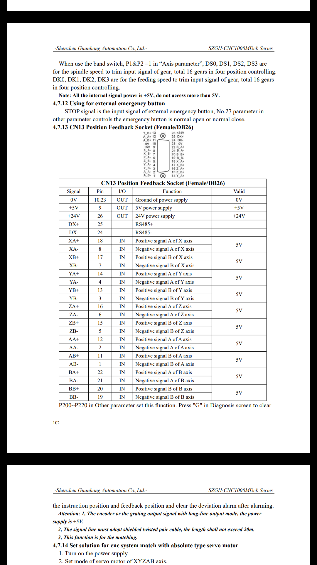

MGG писал(а):Степ\дир не имеет обратной связи. Китайская стойка не имеет обратной связи по моторам. Там если не ошибаюсь на CN13 только обратную связь шпинделя можно прикрутить.
Ошибаешься. Это для линеек вход.

В этой версии нет про CN13 :)
Ну и это энкодер шпинделя.
Ни одна китайская стойка не умеет в обратную связь :hehehe: ну или китайцы про себя чего-то не знают

Посмотрел внимательно, да, это для линеек, разъем, но в доках о нем ни слова.
Причем в таком же контроллере от юхай, что я таскаю тоже ни слова нет про этот разъем.

Есть обратная связь.
Это далеко уже не клон ГСК
Yarrr
Сообщения: 496
Зарегистрирован: 17 дек 2015, 19:58
Репутация: 723
Настоящее имя: Ярослав
Re: ТПК 125 с китайской стойкой SZGH CNC990TDb.
Сообщение Yarrr »
Яж тоже в Китай имею доступ, и гоняю иногда.
Списывался, уточнял.
Screenshot_20180820-191610.png (9545 просмотров) <a class='original' href='./download/file.php?id=144779&mode=view' target=_blank>Загрузить оригинал (350.97 КБ)</a>

Значит был не прав, умеют, могут)) прогресс идёт
