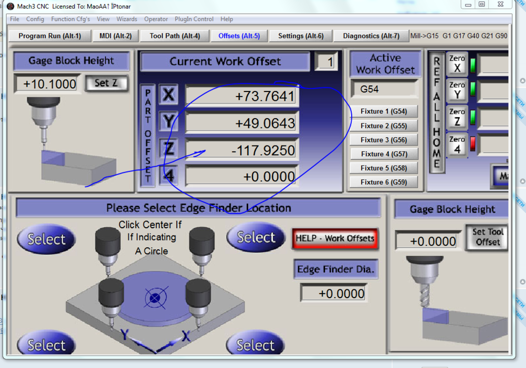

Тут видно, что рабочий ноль находится в координате -117,925 мм.
ПОСЛЕ КАЛИБРОВКИ.PNG (3149 просмотров) <a class='original' href='./download/file.php?id=144536&mode=view' target=_blank>Загрузить оригинал (519.4 КБ)</a>
Соответственно если в коде написано G0Z118.1630 то будет ругань, потому что будет переезд на 0,2 мм за машинный ноль. Убирайте из арткама эти 118, начальная точка по Z обычно равна безопасной высоте.

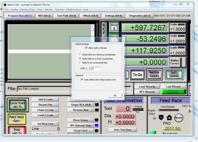

aliv писал(а):хомэ теперь уже допустим 105
Предположу, что из-за этого:
НАСТРОЙКИ МАЧ 3.PNG (3149 просмотров) <a class='original' href='./download/file.php?id=144537&mode=view' target=_blank>Загрузить оригинал (215.26 КБ)</a>
По этой настройке в конце программы мач будет добавлять движение которого нет в программе - будет поднимать Z в 100 в рабочих координатах. И если будет высокая заготовка, то опять будет ругань, так как не сможет он поднять Z в 100.

Ставьте в арткаме 70 высоту безопасности и 70 начальную высоту и конечную тоже 70. Или меньше, вам виднее какая безопасная высота.
Тут
НАСТРОЙКИ МАЧ 3.PNG (3129 просмотров) <a class='original' href='./download/file.php?id=144549&mode=view' target=_blank>Загрузить оригинал (215.26 КБ)</a>
выключить allow safe z moves, т. е. убрать галку.

Теперь мач перестанет реагировать на: Начало:x:0 y:0 z:118.163(исходные коорд.) из арткамовских уп.? Утром попробую.Надеюсь безопасную Z будет видеть.После обработки он в конце отправлялся по этим коорд. и приходится удалять эту строку из G кодов. Лишние переезды.
Сейчас попробовал "выключить allow safe z moves",всё равно софтлимит. Сегодня станок откалибровался на тонкой подкладке на 121... и при запуске программы естественно пределы не появились. При составлении следующих уп пока буду ставить исходную z-100 и предупреждения думаю исчезнут,это ниже и115, и118, и др.Но что делать со старыми уп, неужели переделывать исходные z везде?Как всё таки задать домашние координаты? Вообще это реально.?А если x, y собьётся,то караганда ...!

Перестанет подниматься на 118, будет подниматься на 70.
aliv писал(а):После обработки он в конце отправлялся по этим коорд. и приходится удалять эту строку из G кодов. Лишние переезды.
Если не хочется чтобы станок в конце куда-либо ездил, в арткаме придётся подправить постпроцессор, тогда в конце программы станок будет подниматься и останавливаться. Или как вам надо?

Я не понимаю что вы имеете ввиду. Есть машинная система координат. Есть рабочая система координат. Начало машинной системы координат там где сработал датчик. Т. е. нажимаете ref all home и станок ползёт к датчикам. Где остановился - там машинный ноль. Этот дом? Ноль рабочей системы координат там куда вы сами подвели фрезу и нажали маленькие квадратики напротив координат и они обнулились. Это рабочий ноль. Этот дом? Или у вас дом этот

С остальными ответами полностью согласен.Только теперь выставляю 110 z.Фиг с ним.Раньше на одной обложке работал,поэтому одна высота в доме и в арткаме прописывались.Теперь на двух парралельно ,вторая на падушках.Но как всё таки эти118... в уп прописались.
Сейчас попробовал "выключить allow safe z moves" -перестал поднимать после стопа на 100 мм.Как то неудобно и стрёмно,вернул обратно.

aliv писал(а):попробовал "выключить allow safe z moves" -перестал поднимать после стопа на 100 мм.Как то неудобно и стрёмно,вернул обратно.
Если без этого никак, то более правильно будет поставить safe z in machine coordinate и поставить не 100 а 0. Тогда будет просто задирать до максимума. До машинного нуля по z. А то в рабочих координатах если места для подъёма не хватит, опять ошибка по soft limit будет.
