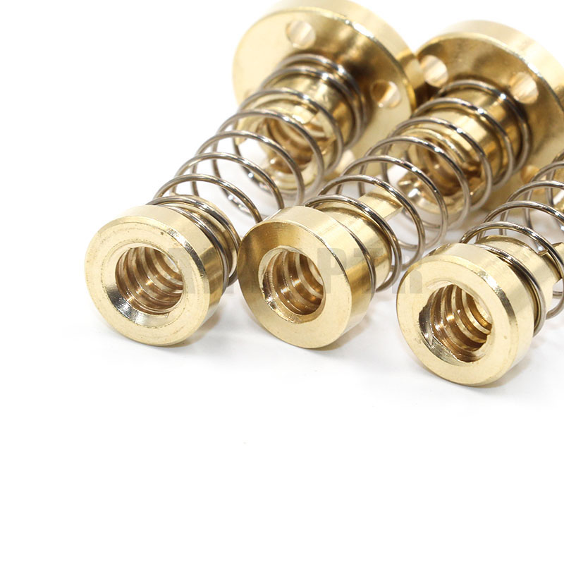

Описание станка, основные характеристики: Изделие китайского станкопрома "CNC1310".
Различные продавцы именуют по-разному: "Moski CNC 1310", "Benbox CNC 1310"
Довольно-таки ладный станок для своей ценовой категории. Супер-компактный.
Основные детали из листового алюминия 10мм, станочные профили 40x20 / 80x20.
Линейные направляющие d12мм, ведущие винты T8, безлюфтовые гайки.
Шаговые двигатели Nema-17 с запрессованными ведущими винтами.
Электроника - GRBL shield + Arduino Nano.
В базовой комплектации шпиндель "775" постоянного тока с патроном ER11.
Возможна комплектация лазером от 500 мВт до 5.5 Вт.
Рабочее поле: 126mm * 88mm * 38mm
(возможно расширение)
Обрабатываемые материалы: мягкие металлы (официально заявлена только гравировка, но с натяжкой и фрезеровка), пластик, дерево и т.п.
Если поставить годный шпиндель - возможна полноценная фрезеровка мягких металлов.
Ориентировочный бюджет: 25 000 р.

А! Линейные направляющие типа валы. Ну да. Только не подшипники скольжения, а самые что ни на есть качения - линейные шариковые подшипники.Nonstopich писал(а):ЭмКурдль писал(а):Имеется в виду ШВП?Валы они и в африке...
То, что используется в качестве направляющих с подшипниками скольжения.
У цилиндрических элементов, закрепленных с двух сторон, есть неприятная особенность: они провисают к центру под нагрузками.
Начните с видосиков обработки (не отрубая звук)и режимов.
Обычно это делается так: озвучиваются параметры фрезы. Съём (заглубление для одного прохода) и подача (мм/мин).
Я знаю, что на этом форуме собираются крутые металлообработчики. Те, кто имеет промышленные станки и занимается производством.
Но станок для хобби имеет право быть слегка ущербным
А если посмотреть на характеристики рабочего поля - 126mm * 88mm * 38mm, то вообще можно расслабиться. Я больше озабочен Т-винтом и безлюфтовой гайкой.
Ведь жесткость пружины гораздо меньше типового усилия на фрезу.
Все владельцы этого станка во всем мире не наснимали и десяток видосиков (если не считать "как я распаковывал посылку")
Но я обещаю тщательно видеофиксировать весь свой опыт
Вот пример чужой работы по алюминию (автор не знал правил сего форума и, кажись, ускорил воспроизведение).
Параметры: 2F flat endmill 800mm/min P0.1mm
Видео: https://youtu.be/qtgbA-B-FZA

Сама идея, мелкостанка, эдакого "пупса", настольного, да ещё и по цветному металлу, весьма притягательна.
Однако, есть несколько нюансов.
И один из них обрулить весьма затруднительно. Шпиндель.
Годный шпиндель начинается с 2-х киловатт. Полторашка ... не могу сказать точно.
Если только для мелкофрез, 3-4 мм.
Для того, чтобы реализовать потенциал шпинделя, пусть 800 ваттника, если его и удастся притулить, необходим вес, жёсткость.
А это значит, что удел этого станочка - гравировка цветных металлов. Фрезеровка отдельных пластиков, дерева, по мелочи.
Т.е. работа равно на его бюджет. Мелочевку резать по приколу. Визитки гравировать, шильдики.
Редизайн ... наверное нет. Просто набраться опыта, наломать фрез, изучить конструкцию, .. и передать потом следующему начинающему.
Работа станка на видео - изничтожение фрезы.
Большие вибрации. Слишком большие.
А тонкие фрезы, с которыми станку с мелким полем, у нужно работать, они дорогие. Весьма дорогие.
Ниша для мелкостанков есть. Для фрез в диапазоне 0,2-2,5 мм.
Кстати. Шпиндельки, высокоскоростыне, 48-60К оборотов, стоят примерно как три таких станка.

Что даст шпиндель-киловаттник?
Почему "годный шпиндель начинается с 2КВт"?
Разве дело не в оборотах / крутящий момент?
Если это соотношение удовлетворяет режиму резания - зачем платить больше? (c)
Согласен, фрезы толще 5 мм на таких станках использовать нецелесообразно.
Моя цель покупки действительно была "Фрезеровка отдельных пластиков, дерева, по мелочи", алюминий так - приятный довесочек.
Вообще он мне нужен для моих радиолюбительских + фотографических поделок. Возможность установки лазера - плюс.
На видео действительно чудовищные вибрации. Это из-за идиотского способа крепления т.н. "шпинделя" - во фланец на 2-х болтах.
Я даже спросил автора, использовал ли он какую-то дополнительную прокладку между шпинделем и верхним хомутом.
Также могут быть биения из-за дешевого патрона.
Также тиски, использованные автором - подвальная китайская поделка, не способная удержать деталь (автор сознался, что болванка в конце-концов благополучно улетела).
Я изменил конструкцию, применив хомут, как на рисунке:

1. Соотношение шаг/мм очень важное т.к. оно определяет геометрическую точность станка. Если Вы ничего не меняли в настройках драйверов, для нашего станка это 400.
Более того, эти настройки должны быть установлены в памяти GRBL-контроллера. А у Вас контроллер чем загружен? Какая версия GRBL?
Скорость перемещения на холостом ходу мной испытана 2000 мм/мин. Но здесь надо смотреть индивидуально - при плохой или сбитой настройке драйверов ШД, на высокой скорости (точнее при больших ускорениях) могут происходить проскакивания шагов. Это собьет управляющую траекторию.
Кстати, ускорения тоже настраиваются в GRBL. Особо дрожать над этой настройкой нет смысла, т.к. скорость перемещения при резке или гравировке будет определена технологическими параметрами и уж точно на порядок будет меньше "холостой". На скорости холостого хода Вы время не сэкономите.
И обязательно выставьте правильный ток в драйверах ШД (исходя из нагрузки 1.3 А).
2. Гайки антилюфт, идущие в комплекте - ущербны. Фактически это две обычные ведомые гайки, скрепленные длинными болтами и разделенные пружиной. А должна быть, как на приложенной картинке.
Хуже того - видеоинструкция по сборке станка диктует неправильную сборку этих гаек, а именно - во фланцевые отверстия продеваются длинные болты и закрепляются самоконтрящейся гайкой.
Т.к. фланцевые отверстия имеют больший диаметр, чем болты - гайки получают несколько степеней свободы. Возможно звуки, которые Вы слышали - как раз следствие этого "люфта безлюфтовых гаек".
Что можно сделать? Я прикрутил "стационарные" гайки к панелям подвижной детали станка длинными болтами так, чтобы резьбовые части болтов торчали в сторону "подвижной" гайки. И уж её надеваю на эти болты, как на направляющие.
Это значительно уменьшило степень свободы второй гайки. Натяжение пружины должно быть максимальным - она и так хлипкая.
Смазывать линейные направляющие нет смысла - в станке применены подшипники качения.
Смазывать ведущие валы многие рекомендуют. Но надо выбирать компромисс - к ним тогда будет липнуть вся стружка из под фрезы и лезть под гайки.
Могу дать еще одну рекомендацию по сборке: сначала "прихватите" все болты в подвижной конструкции, вставьте ведущий вал в гайку, а уж потом затягивайте все болты, постоянно проверяя подвижность узлов перемещения. Кроме того - проверьте всю геометрию станка (мне пришли несколько бракованных деталей - с дефектами, на глаз не заметными. Напр. отпил торца профиля не под прямым углом, или длина 199, а не 200 мм). Это приведет к перекосу конструкции, затруднению движения и быстрому износу.
Последними следует затягивать болты М3 крепления ШД.
