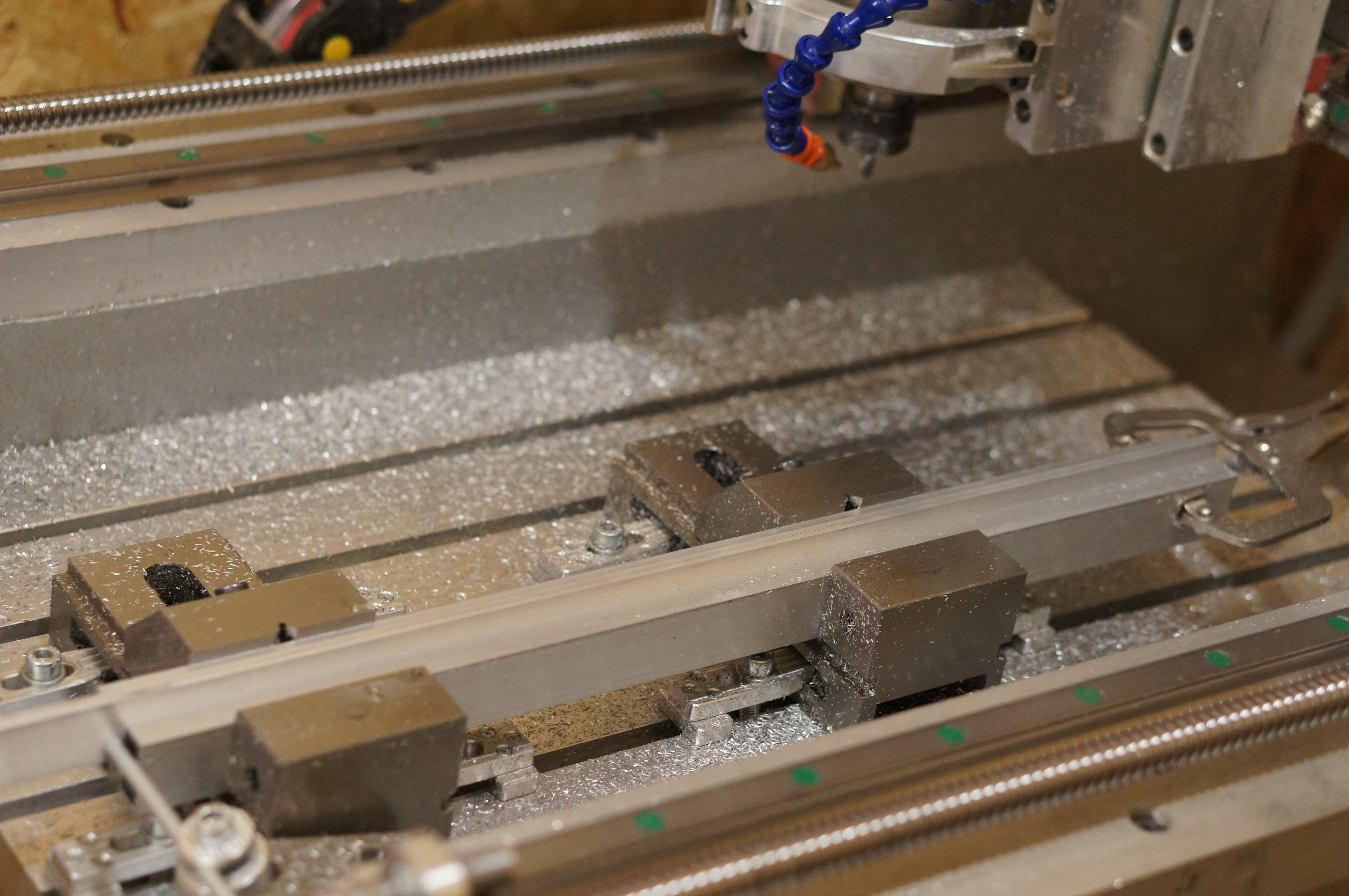

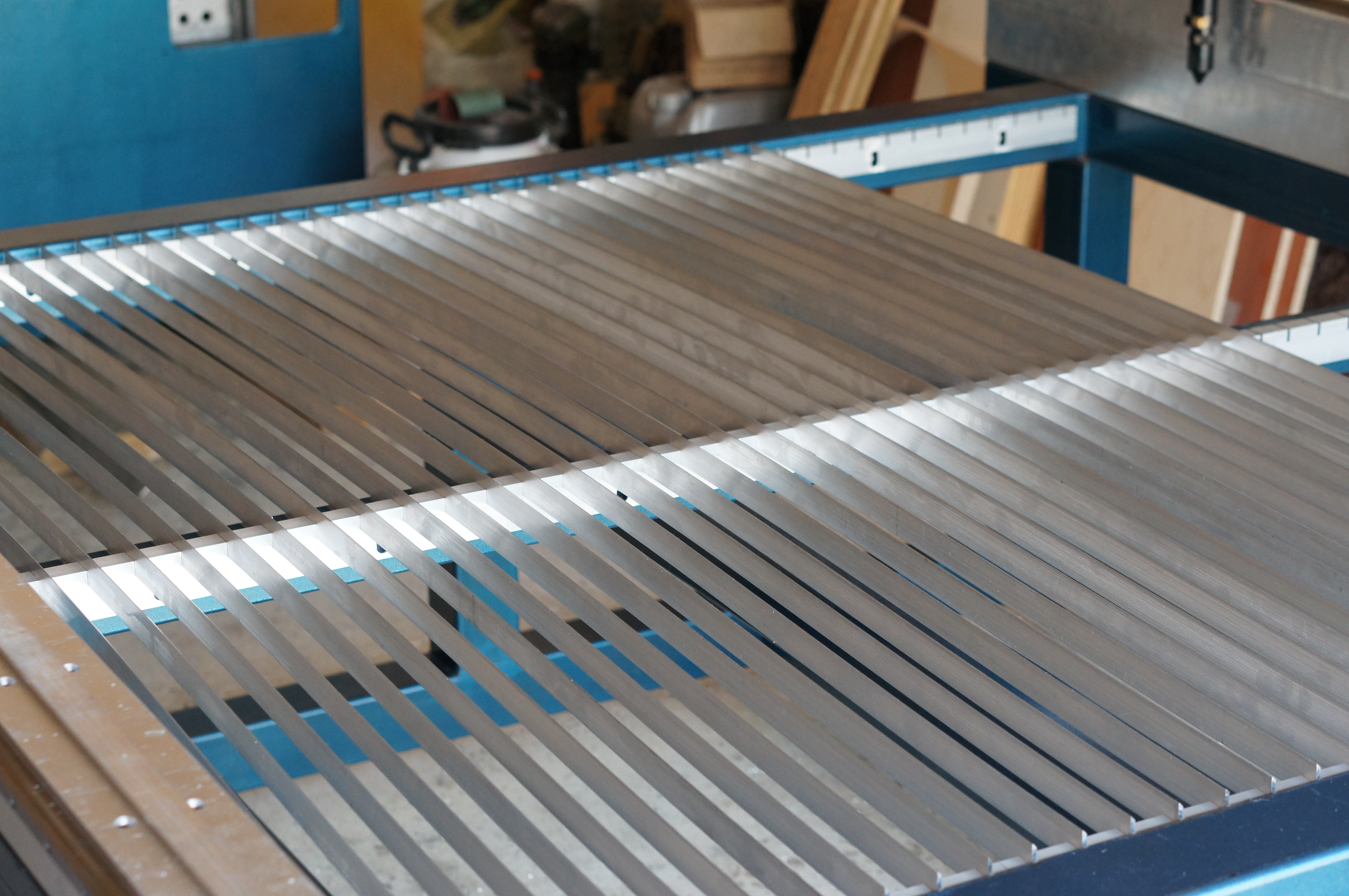

Сегодня доделал ламели.
В итоге выбрал скос с одной стороны под 45 градусов.
Делал двухзаходной фасочной фрезой.
Длина ламели 1500 мм, пришлось пилить за три установа.
DSC00732.JPG (4442 просмотра) <a class='original' href='./download/file.php?id=145603&mode=view' target=_blank>Загрузить оригинал (4.69 МБ)</a>
DSC00733.JPG (4442 просмотра) <a class='original' href='./download/file.php?id=145604&mode=view' target=_blank>Загрузить оригинал (4.59 МБ)</a>
DSC00734.JPG (4442 просмотра) <a class='original' href='./download/file.php?id=145605&mode=view' target=_blank>Загрузить оригинал (4.03 МБ)</a>
DSC00736.JPG (4442 просмотра) <a class='original' href='./download/file.php?id=145606&mode=view' target=_blank>Загрузить оригинал (3.94 МБ)</a>
Зажимал в тисках между двух люминевых профилей.
Вот что в итоге получилось...
DSC00737.JPG (4442 просмотра) <a class='original' href='./download/file.php?id=145607&mode=view' target=_blank>Загрузить оригинал (4.41 МБ)</a>
DSC00738.JPG (4442 просмотра) <a class='original' href='./download/file.php?id=145608&mode=view' target=_blank>Загрузить оригинал (4.13 МБ)</a>
DSC00739.JPG (4442 просмотра) <a class='original' href='./download/file.php?id=145609&mode=view' target=_blank>Загрузить оригинал (4.53 МБ)</a>
По совету Славы (Никсона) ламели закрепил не в прямом положении, а немного изогнутыми. Это создало небольшой натяг, надеюсь что при этом ламели не будут дребезжать под струей воздуха.
Если кто захочет повторить подобное, предупреждаю об одной смертельной опасности))
Из под фрезы выходят вот такие опилки:
DSC00743.JPG (4442 просмотра) <a class='original' href='./download/file.php?id=145613&mode=view' target=_blank>Загрузить оригинал (5.22 МБ)</a>
По виду напоминают медицинские иголки, с помощью которых берут кровь из пальца.
И действуют точно так же.... За два дня я их вытащил десятка три из пальцев, ботинок, карманов, иззапазухи и всяческих других мест... :pssdoff:
Это жесть, в общем...
Но в целом я доволен результатом.
Нормальные ламели китайского производства мне обошлись бы где-то в 22-23 тыс. руб, плюс доставка.
А эти вышли около 4 тыс. + два дня работы.
Считаю, что заморочиться стоило.

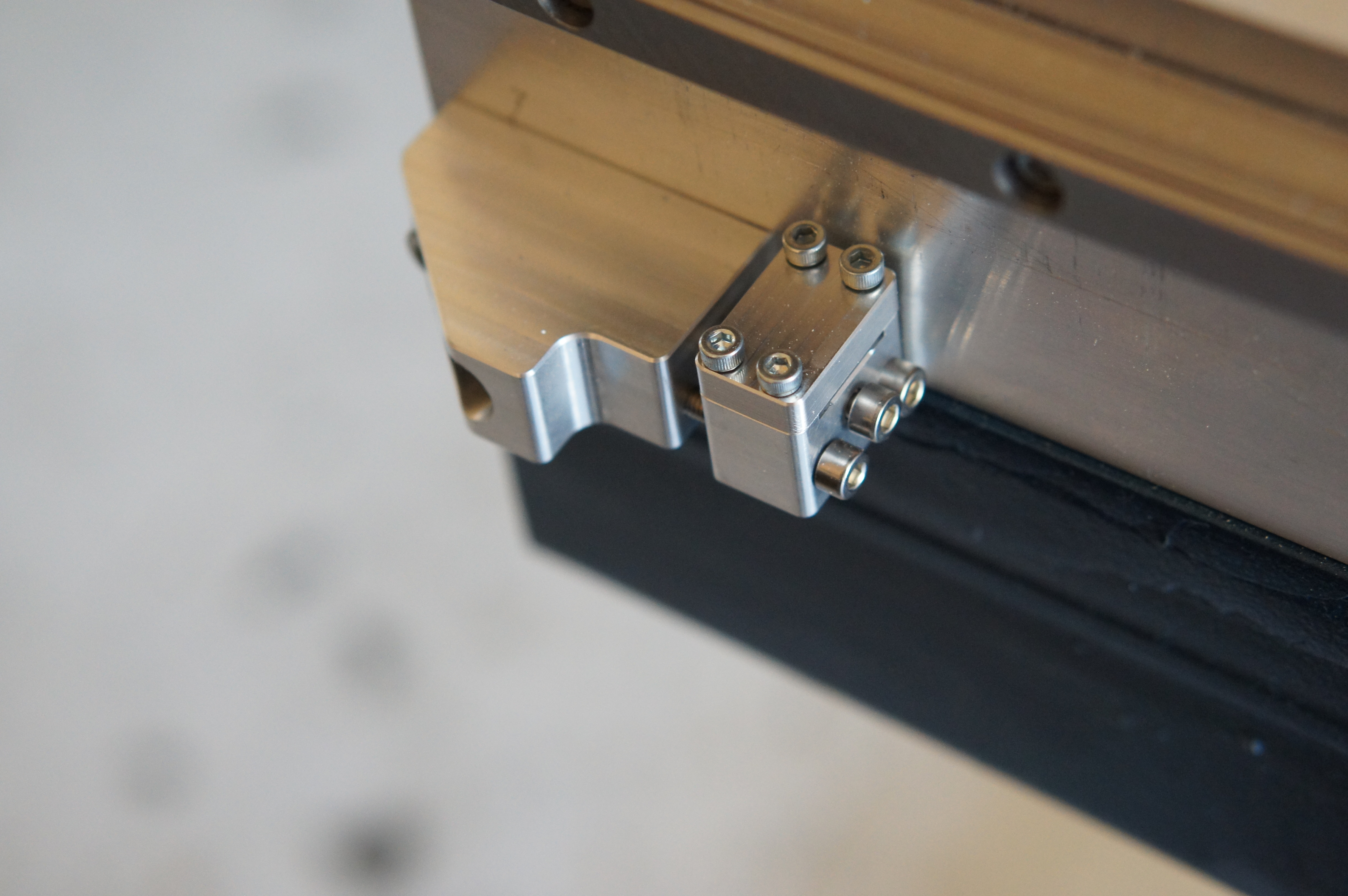

Так же собрал и прикрутил на место натяжители ремня по оси Y.
Они же являются отбойником (ограничителями хода) портала.
DSC00740.JPG (4442 просмотра) <a class='original' href='./download/file.php?id=145610&mode=view' target=_blank>Загрузить оригинал (3.72 МБ)</a>
DSC00741.JPG (4442 просмотра) <a class='original' href='./download/file.php?id=145611&mode=view' target=_blank>Загрузить оригинал (3.72 МБ)</a>
DSC00742.JPG (4442 просмотра) <a class='original' href='./download/file.php?id=145612&mode=view' target=_blank>Загрузить оригинал (3.78 МБ)</a>

я себе сделал стол из аллюминьки 20 на 2, то же выгнутые, но поболее чем у тебя, ничего не дребезжит все в натяг ) Сначала думал заточить,но и так не особо пачкает, все равно потом шкурю, все уходит, может когда и заточу

Да думаю работать как-то должно, не я первый полоски подобные в качестве ламелей использовать придумал...
Но все равно, полосы достаточно тонкие, и по сравнению с китайскими ламелями играют весьма прилично.
Ведь для чего-то даже бережливые китайцы сделали их толстыми и жесткими...))

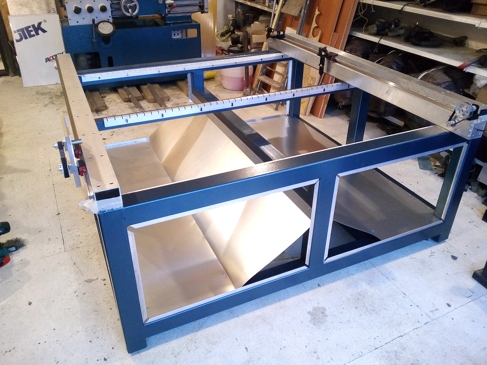

За прошедшую недельку еще немного позанимался лазером...
На местном рынке совершенно случайно нашел ребят, которые гнут всякие жестяные штуки - отливы, трубы и т.д.
Заказал два гнутых листа на внутрянку станка, сделали прям на месте за 15 мин и 2 тыщи рублей из оцинковки 0,45 мм.
Привез, воткнул в станок, вот что получилось:
IMG_20180913_185824.jpg (4318 просмотров) <a class='original' href='./download/file.php?id=146227&mode=view' target=_blank>Загрузить оригинал (1022.16 КБ)</a>
IMG_20180913_185840.jpg (4318 просмотров) <a class='original' href='./download/file.php?id=146228&mode=view' target=_blank>Загрузить оригинал (937.53 КБ)</a>
Так же попилил лист композита на прямоугольники нужного размера, запилил направляющие для раздвижных дверок рамы.
IMG_20180913_190418.jpg (4318 просмотров) <a class='original' href='./download/file.php?id=146229&mode=view' target=_blank>Загрузить оригинал (1014.97 КБ)</a>
IMG_20180913_190431.jpg (4318 просмотров) <a class='original' href='./download/file.php?id=146230&mode=view' target=_blank>Загрузить оригинал (975.96 КБ)</a>
"Застеклил" одно из 4-х окошек))
IMG_20180913_190532.jpg (4318 просмотров) <a class='original' href='./download/file.php?id=146231&mode=view' target=_blank>Загрузить оригинал (808.48 КБ)</a>
IMG_20180913_190559.jpg (4318 просмотров) <a class='original' href='./download/file.php?id=146232&mode=view' target=_blank>Загрузить оригинал (899.78 КБ)</a>
IMG_20180913_190722.jpg (4318 просмотров) <a class='original' href='./download/file.php?id=146233&mode=view' target=_blank>Загрузить оригинал (900.38 КБ)</a>
Мне понравилось, композит очень приятный материал, довольно жесткий, но без проблем обрабатывается на весьма сопливом роутере.
Плюс можно выбрать негорючий (что я и сделал) и любого цвета..
Надо терь какие-нибудь ручки примастырить, а то дверки в пазах ходят весьма плотно и без ручек открывать не очень удобно.
Ну и примерил, как будут смотреться тыльные крышки рамы:
IMG_20180913_191252.jpg (4318 просмотров) <a class='original' href='./download/file.php?id=146234&mode=view' target=_blank>Загрузить оригинал (963.63 КБ)</a>
В них сделал две дырдочки 125 мм диаметром для подключения вытяжки...

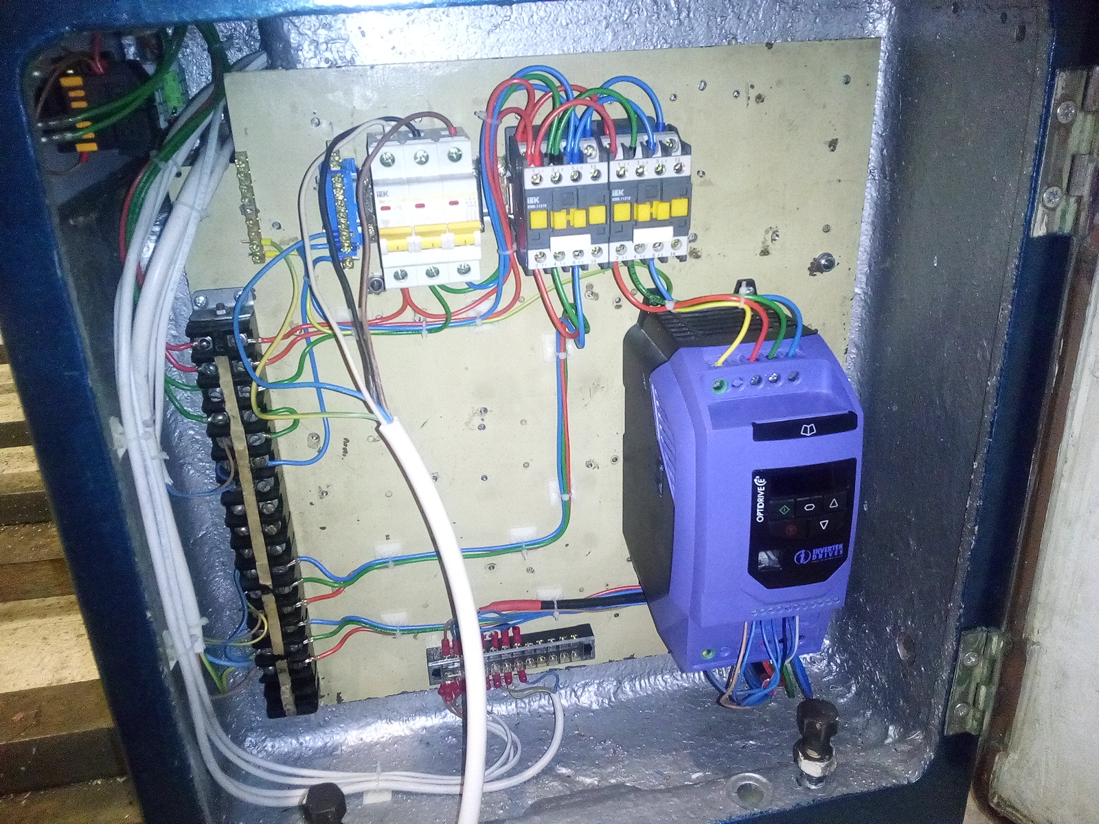

Воспользовавшись проверенным методом проб и ошибок, подкрепленным дельными советами опытных форумчан, запустил таки свой токарник.
С "полностью рабочим" агрегатом пришлось неслабо повозиться, чтобы привести его в хотя бы минимально потребный вид.
Нужно было:
- отмыть и оттереть весь станок от трехсантиметрового слоя стружки, масла и векового гов*а;
- чуточку покрасить;
- разобрать, промыть, смазать и отрегулировать суппорт и все, что на нем;
- купить новый лимб поперечки, т.к. старый был какой-то колхозный в виде цельной болванки со шкалой по периметру, т.е. он не обнулялся;
- проточить посадку на винте поперечки под новый лимб, т.к. новый не лез на место старого;
- найти и купить шпиндель (взял польский вроде как с посадкой на конус);
- выточить шпильки с эксцентриком, т.к. оказалось, что диаметры крепежных отверстий на фланце шпинделя и на патроне не совпадают;
- купить частотник для основного двигателя, собрать новую электрическую схему для всего станка;
- решить вопрос с присутствием масла там, где его быть не должно и с отсутствием там, где его хотелось бы видеть;
... и это я не лазил в ПБ, редуктор и не снимал и не перебирал фартук, и пока даже не брался за юстировку. Кароче, с б/у станком дел не меряно.
Иначе может быть, если только брать станок после Ника или Хантера)
Понравилось, как получилась панелька из композита. Вообще очень приятный в работе материал и симпатишный с виду...

Re: Лазерный станочек 1500х1500
Umnik писал(а):На удивление, все собралось как надо) И даже работает как-то, натяжители натягивают, шкивы крутятся, каретки ездят...
Натяжитель должен не удерживаться пружинкой, а должен быть жестко зафиксирован. Иначе он будет отжиматься при усилии на ось больше силы пружинки.
