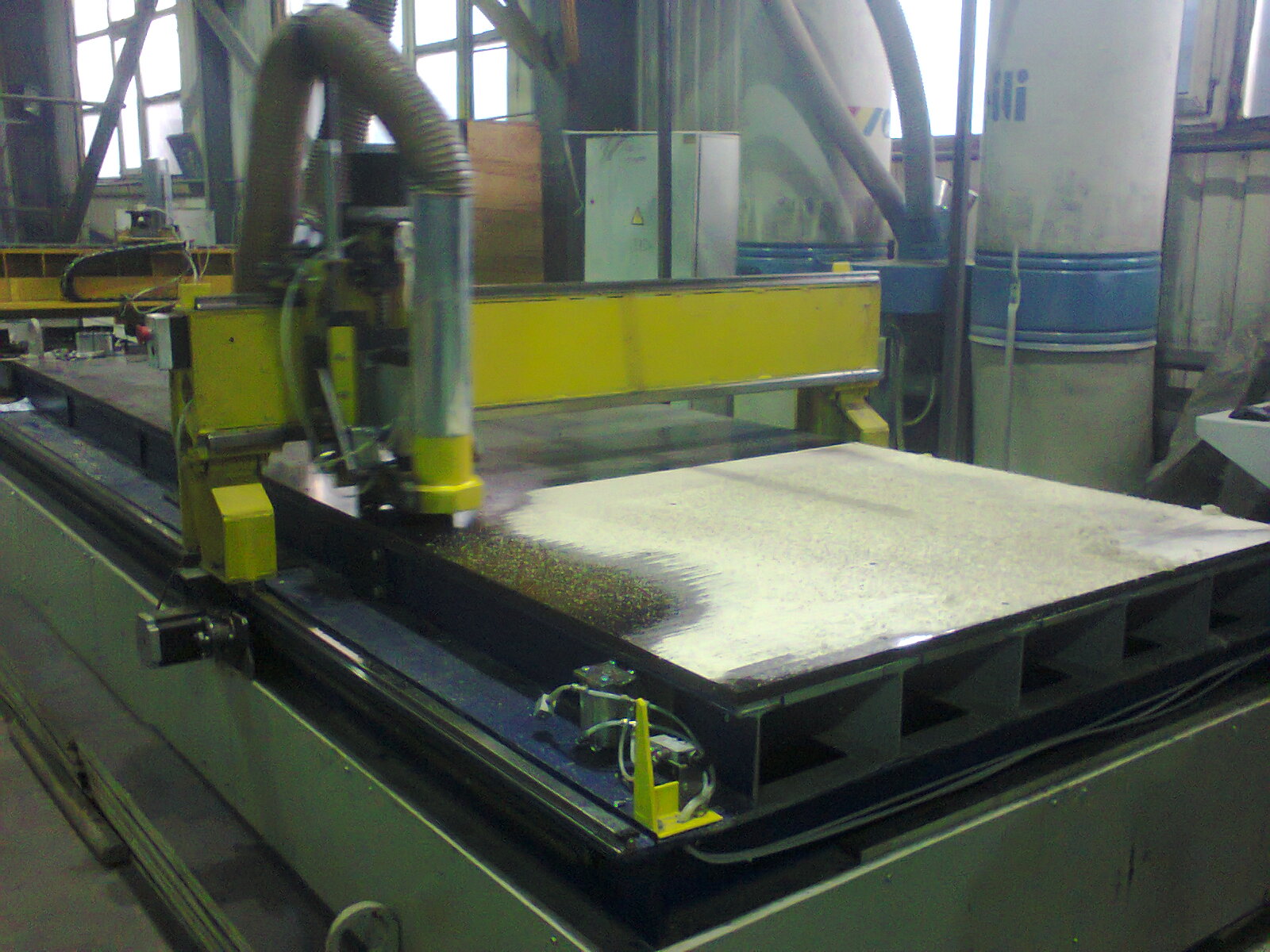

Был опыт изготовления довольно габаритных станков (5х1,5метра)
1.jpg (4355 просмотров) <a class='original' href='./download/file.php?id=144116&mode=view' target=_blank>Загрузить оригинал (370.46 КБ)</a>
Мне было предложение подумать над изготовление такого станка.
Сомнение первое: нет жесткости заготовки.
Сомнение второе: недостаточная производительность обработки шлифовкой.
Сомнение третье: недостаточная жесткость сварной конструкции балки для операции шлифовки.
