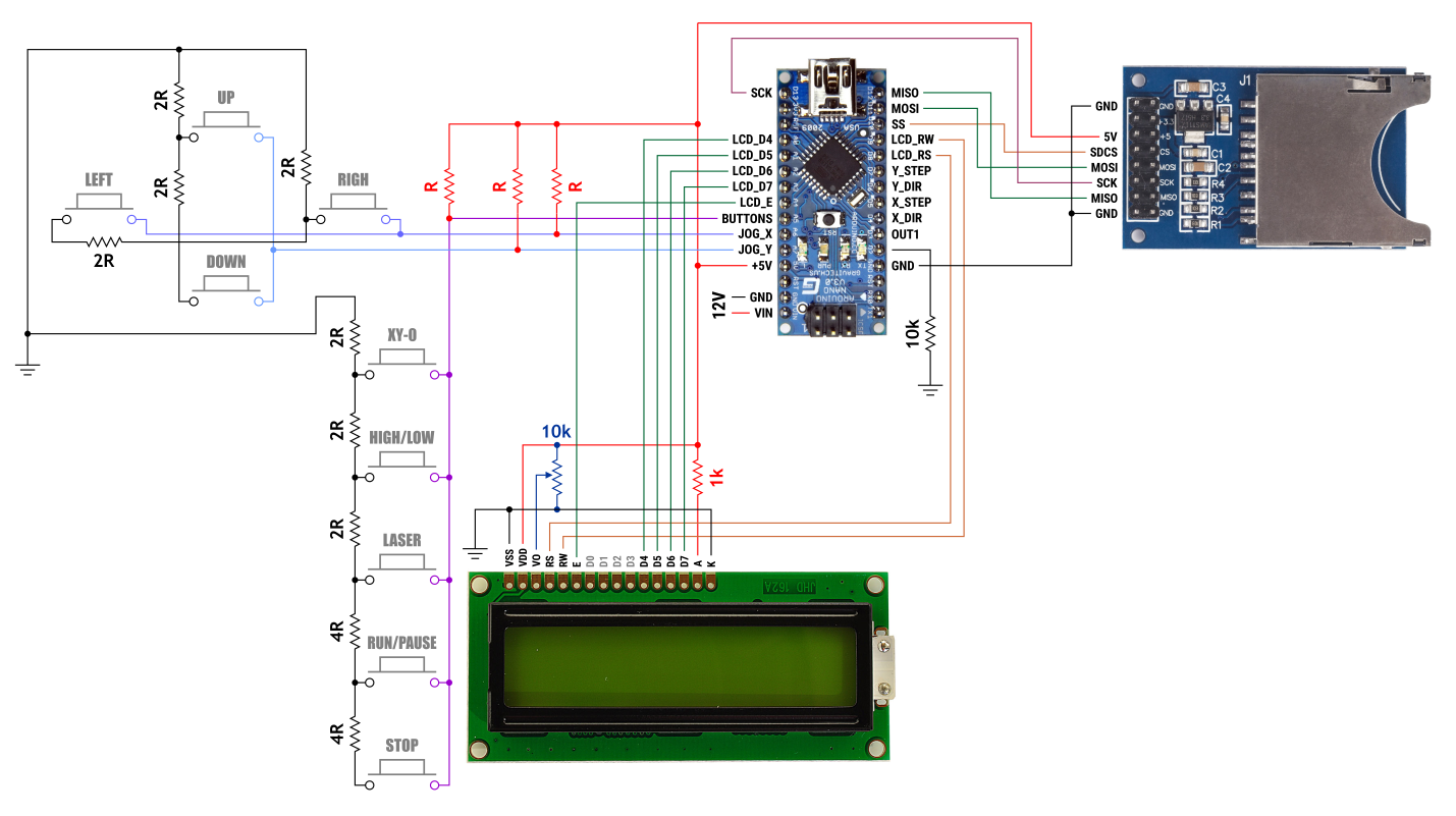

Контроллер предназначен для управления лазерным или нихромовым выжигателем. Контроллер работает полностью автономно, программы выполняются с SD-карты, но можно отправлять данные и с ПК.
Схема подключения
schematic.png (1065446 просмотров) <a class='original' href='./download/file.php?id=146158&mode=view' target=_blank>Загрузить оригинал (370.55 КБ)</a>
Резисторы на кнопках должны быть следующими: R = 1k, 2R = 2k, 4R = 4.7k
Кнопки
  • LEFT, RIGHT, UP и DOWN - перемещение лазера, если кнопка будет отпущена в течении 0.4 секунд, то лазер подвинется на шаг сетки. Если кнопка останется зажатой, движения будет продолжаться до тех пор, пока кнопка не будет отпущена. Остановка выполняется всегда с привязкой к сетке. Во время выполнения программы кнопки UP и DOWN меняют скорость подачи (Feed Override), в пределах 10-200%, с шагом в 5%;

В дополнении к новой теме небольшое обновление прошивки:
  • добавлена поддержка команд G90 и G91;
  • добавлена поддержка команд G93 и G94;
  • мощность лазера снова задается в диапазоне от 0 до 255;
  • изменен алгоритм опроса кнопок;
  • номера параметров (настроек) изменены, см. файл 'настройка_контроллера.txt';
  • оптимизация кода;
  • так называемый режим рисовалки удален;
Схема подключения изменилась, но в архиве новая прошивка для старого варианта!

Козёл писал(а):Схема подключения изменилась, но в архиве новая прошивка для старого варианта!
Я так понимаю что прошивку из архива LEGACY.hex можно залить на "старую схему", не так которая нарисована в шапке, и контроллер будет работать со всеми изменениями? А если собирать новый контроллер, как на рисунке в шапке, то нужно другую прошивку которая не выложена ещё? Или что-то я совсем запутался....

Козёл
Сообщения: 252
Репутация: 482
Настоящее имя: Артурио
Откуда: Бишкек
Сообщение Козёл »
evdroniy писал(а):Я так понимаю что прошивку из архива LEGACY.hex можно залить на "старую схему"...
Да, я же так и написал.
evdroniy писал(а):...нужно другую прошивку которая не выложена ещё?
Так еще и предыдущии платы не исправлены, и новой нету. А у меня делать платы под все готовые модули что-то не получается. Я ее (прошивку) выложу если вдруг кто-нибудь плату сделает, или когда дождусь ту свою плату.
Q-starь писал(а):Я тоже заблудился - внесите ясность. Если чо, мне схему перепаять - пара пустяков, у меня на монтажке.
Не нужно вам ни чего перепаявать, у вас рисовалка.
