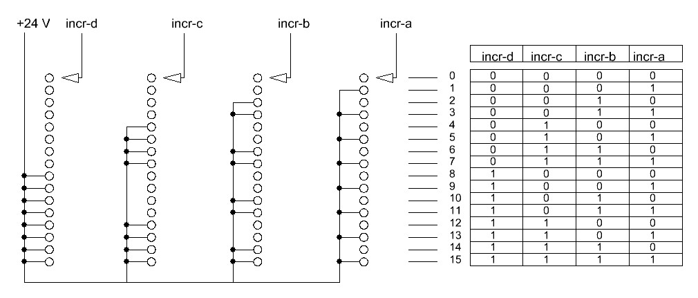

Добрый день, уважаемые коллеги, тоже занялся модернизацией токарного станка 16А20Ф3 и появился вопрос по изменению подачи от галетного переключателя, а именно в Хале прописал как в документации, однако работает не очень корректно, при наличии сигнала на in15 значение 0%. Никак не могу понять почему, что то не увидел. Так же ругается на отсутствие сигналов fo-incr-e и fo-incr-f. Тоже не могу понять, т.к. эти сигналы прописаны так же как и предыдущие. Кусок хала с этими сигналами приведен ниже. Я понимаю, что скорей всего тут какая-то небольшая ошибка, но к сожалению ее я не вижу.

Re: Восстановление токарного 16К20Т1 ЧПУ
vko писал(а):net fo-incr-b <= hm2_5i25.0.7i77.0.0.input-15
А откуда у mux16 пины sel4 и sel5?

vko писал(а):изменению подачи от галетного переключателя
У меня построено на mux16 вот так :
mux16.JPG (5906 просмотров) <a class='original' href='./download/file.php?id=143904&mode=view' target=_blank>Загрузить оригинал (73.54 КБ)</a>
в xxx,hal :
loadrt mux16 names=rtrincr
addf rtrincr                  servo-thread
net jog-incr-a     <=  hm2_5i25.0.gpio.024.in
net jog-incr-b     <=  hm2_5i25.0.gpio.025.in
net jog-incr-c     <=  hm2_5i25.0.gpio.026.in
net jog-incr-d     <=  hm2_5i25.0.gpio.027.in
net jog-incr-a          =>  rtrincr.sel0
net jog-incr-b          =>  rtrincr.sel1
net jog-incr-c          =>  rtrincr.sel2
net jog-incr-d          =>  rtrincr.sel3
net jog-speed           <=  rtrincr.out-f
    setp rtrincr.debounce-time      0.200
    setp rtrincr.use-graycode      False
    setp rtrincr.suppress-no-input False
    setp rtrincr.in00          10.000
    setp rtrincr.in01          17.000
    setp rtrincr.in02          24.000
    setp rtrincr.in03          37.000
    setp rtrincr.in04          52.000
    setp rtrincr.in05          72.000
    setp rtrincr.in06          100.000
    setp rtrincr.in07          140.000
    setp rtrincr.in08          200.000
    setp rtrincr.in09          270.000
    setp rtrincr.in10          370.000
    setp rtrincr.in11          520.000
    setp rtrincr.in12          720.000
    setp rtrincr.in13          1000.000
    setp rtrincr.in14          1400.000
    setp rtrincr.in15          2000.000
Re: Модернизацией токарного станка 16А20Ф3
А почему вы переменные резисторы для этого не пользуете? Один вход занимает, а не 4.
