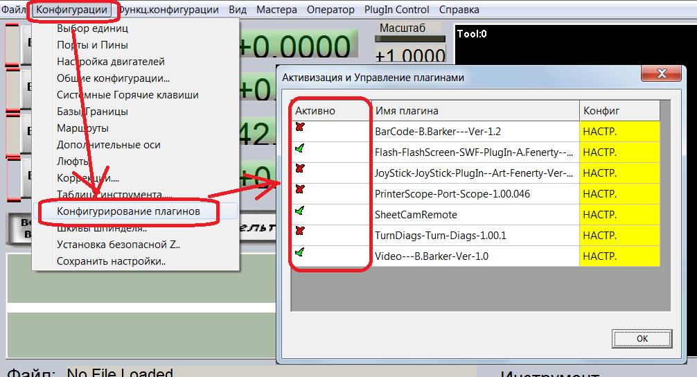

Ребята есть джостик thrustmaster, станок под мач3, решил попробовать, включил, теперь пипец.
Управление только с джостика и то не все. :pssdoff:
Как это чудо отключить? :wik: :wik: :wik: :pssdoff: :pssdoff: :pssdoff:
Re: Джостик
Зайти в плагины и вырубить.

aftaev писал(а):Зайти в плагины и вырубить.
Мне на пальцах пожалуйста.

01.png (1885 просмотров) <a class='original' href='./download/file.php?id=143933&mode=view' target=_blank>Загрузить оригинал (67.62 КБ)</a>

Re: Джостик
Сообщение Евгений+++ »
aftaev писал(а):.
Спасибо, нашел, джостик действительно отключается.
Но управление с клавиатуры все равно не работает.

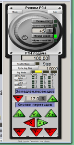

Re: Джостик
Плагины пультов любят сюды лезть и переключать
01.png (1868 просмотров) <a class='original' href='./download/file.php?id=143934&mode=view' target=_blank>Загрузить оригинал (223.3 КБ)</a>

Re: Джостик
Спасибо что не бросил и помогаешь.
Я все понимаю. Но тут одни товарищи перевернули Мач 3 к верху дном.
Сделали свой плагин, удалили все лишне, кнопки удалили.
Скрин красивый, но весь заточен под них и плазму хипер. Сделано красиво для продажи.
Я Не оч разбираюсь, привык к стандартной визуализации, а тут просто пз.ц
Скорость, настройки все в маче, работа из под пронест.
Для меня привыкшему к шиткам это просто аут :pssdoff: :pssdoff: :pssdoff:
Пронест 8 хрен мог прочитать половину ДХФ файлов, а 12 не мог ТНС управлять.
Ну проблемму с пронест я решил, с тнс вроде разобрался.
Теперь гебанный джостик, ладно бы все ничего, так эта зверина еще и значение кнопос иногда меняет..... :pssdoff: :pssdoff: :pssdoff:
Вообщем такое стечение обстоятельств :wik:
