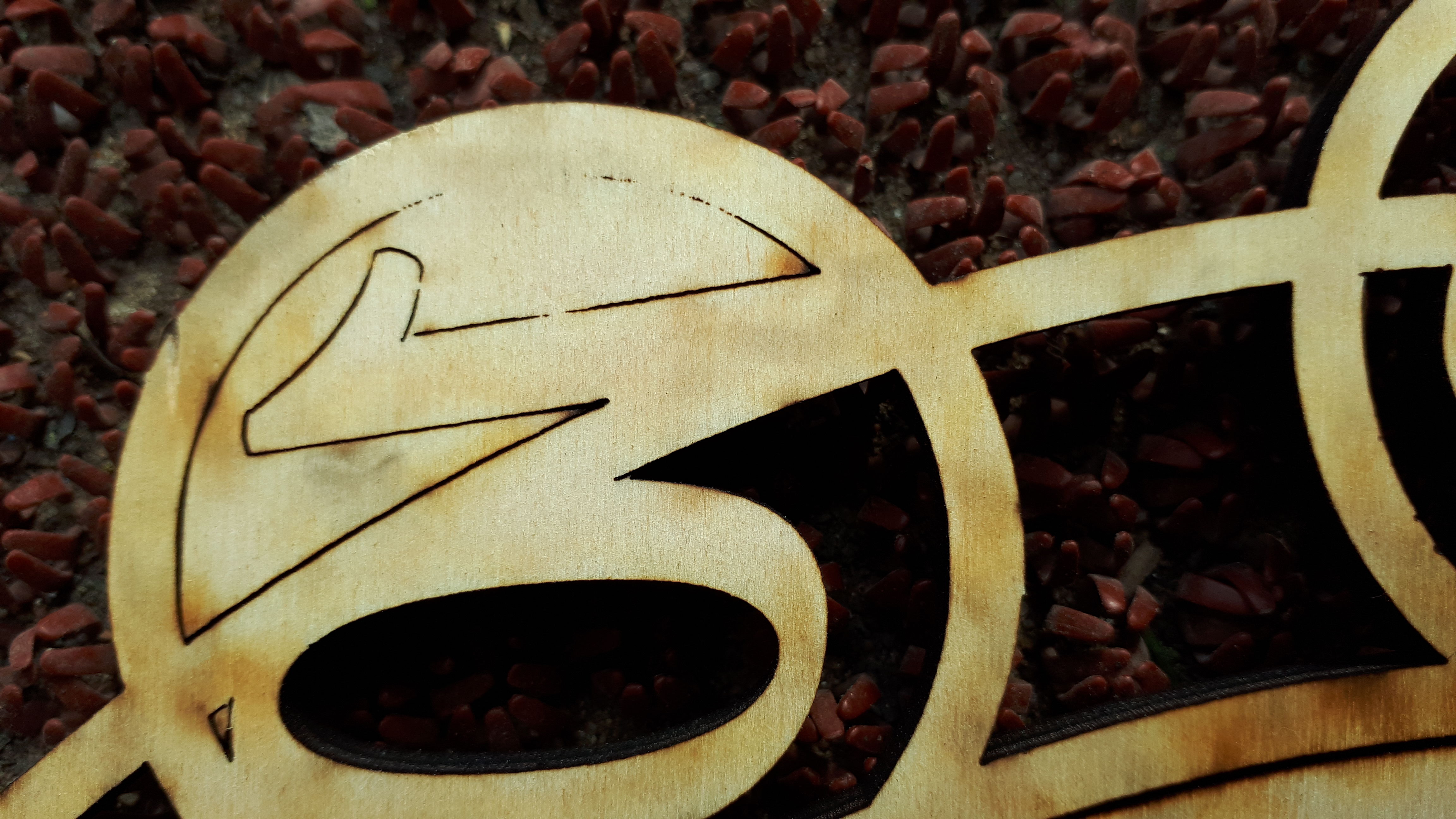

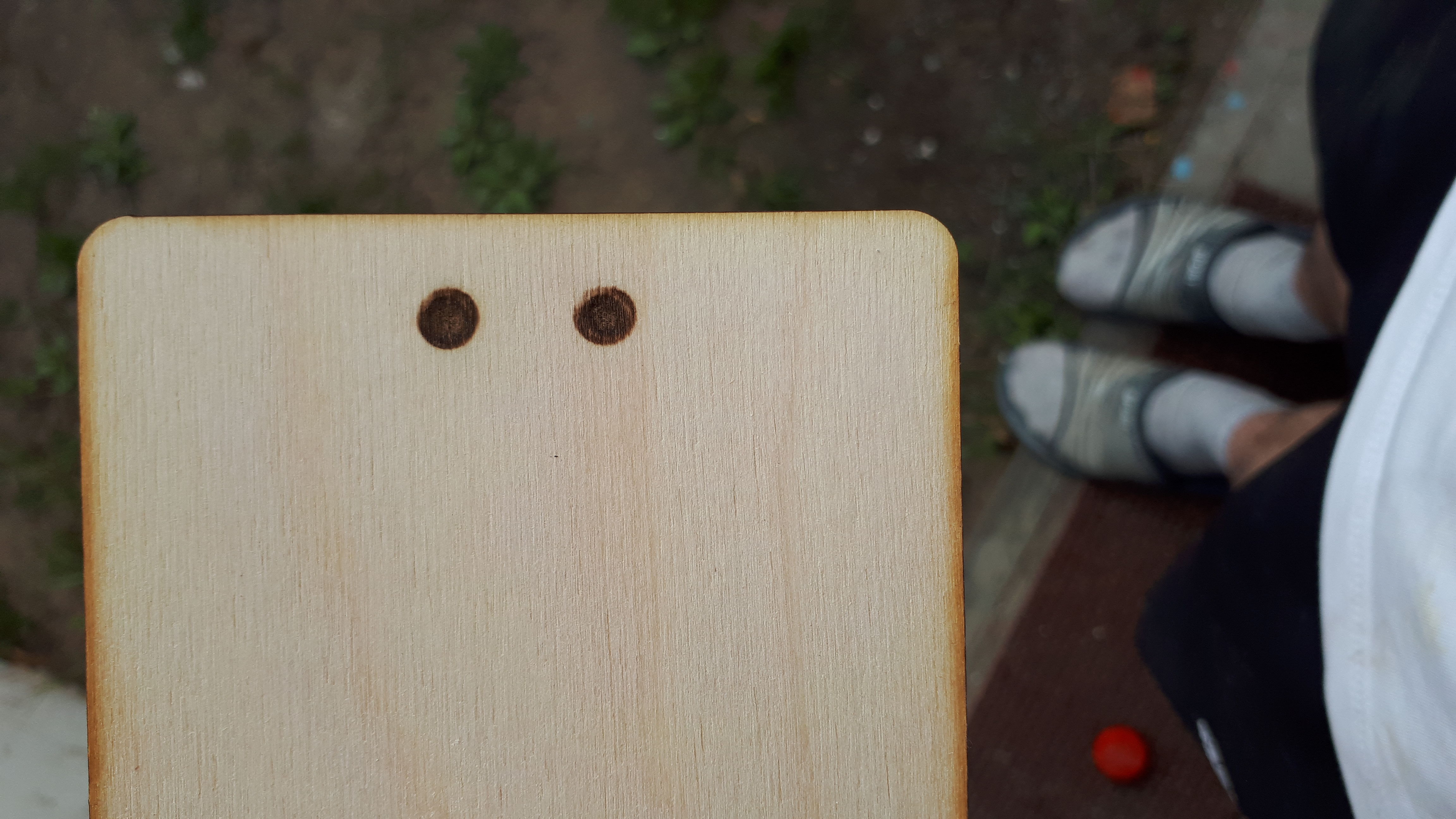

Добрый день, я понимаю тема замусоленная, но все равно как-то мнения расходятся, буду благодарен за любой коментарий,, Станок простоял неделю, при при включении упала мощность 50-80 %, рез стал прирывистый, причем не так когда брак по фанере. (Фото ниже), на одном из форумов все говорят что проблема в трубе, (но трубе 7 мес. использовалась мало по 5 ч в неделю, единственно нюанс блок питания для 100w, но заявленую силу тока производителем трубы, я не привышал, работал на 30%, линза чистая, труба не была перегрета, стоит чиллер 5000), мода вроде гуд (фото ниже, с 5 см, дальше нет возможности, уже стоит зеркало). Я вот думаю своим пока делитанским взглядом, не может ли быть блок питания повинен?? И как его проверить, просто подключив мА-метр, возможно я плохих показателей, тк. какое-то время может резать нормально. Да, юстировку проверил,

Блок питания разобрал, все гуд нет ни нагара ни вспучиков, провода на утечку высокого тоже проверил.

Подключил ампермет. при 10проц - 11, при 70 - 27, я так понимаю все норм. Почему резать стал так плохо, кстати нагара вокруг реза тоже прибавилось. Юстировку и механику проверял.

СПАСИБО ФОРУМЧАНЕ за отзывчивость - 150 просмотров, ни одного комента. Микротрещина в линзе была, которая разфокусировала луч.
