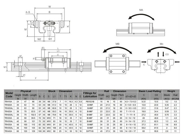

Я новичок в этой программе. Перед созданием станка хочу сделать его 3D модель. Большинство участников форума так делают. При проектирование вы создаете все детали ? или есть уже какая-то набитая база ?
Мне сейчас надо сделать Профильный рельс CHTR TRHG15 и каретки к ним. Чертеж вообще не понятный.
Буду благодарен если кто-то поделится этой деталью.
9809f33079bf38529bba1775762b68c4.jpg (4879 просмотров) <a class='original' href='./download/file.php?id=144511&mode=view' target=_blank>Загрузить оригинал (102.27 КБ)</a>

Panomax писал(а):Я новичок в этой программе.
Дружище, CAM - это для создания программ обработки деталей на уже готовых ЧПУ.
Тебе же нужен CAD (SolidCad), собственно, чтобы собрать свой проект станка.
Рельсы можно забрать здесь: https://grabcad.com/library/tag/hiwin

Может это тебе подойдет
Детальки можно открыть в solidworks
Детальки.rar
(1.24 МБ) 281 скачивание

все модели комплектующих есть на сайте HIWIN

maxx2000orel писал(а):все модели комплектующих есть на сайте HIWIN
А прямую ссылочку можно прям туда где кнопка скачать модель))))))?

maxx2000orel
Сообщения: 357
Репутация: 94
Re: SolidCAM
Сообщение maxx2000orel »
там на каждую деталь своя кнопка
https://www.hiwin.cz/en/download

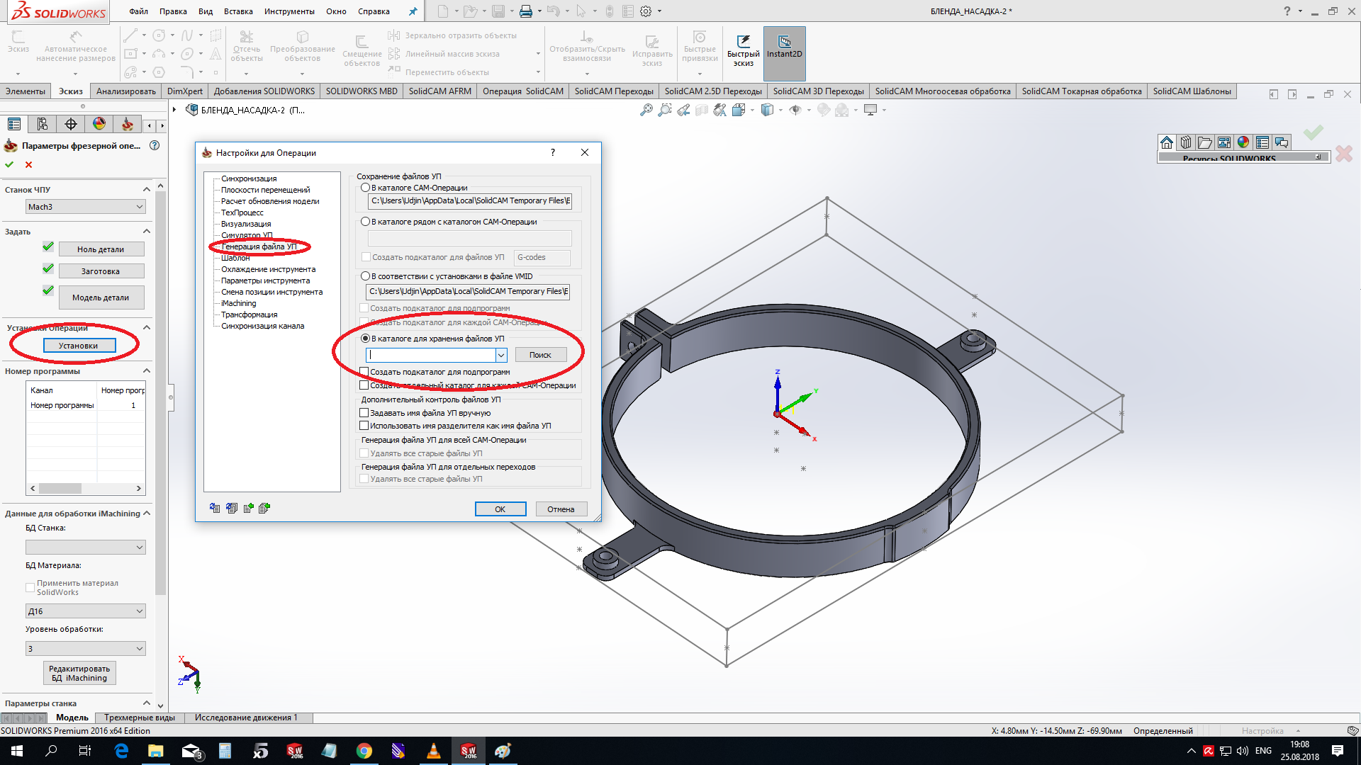

Друзья, ни с того ни с сего солид кам ругается при выводе УП, пишет "каталог уп, заданный в установках операции не существует"
Udjin
Сообщения: 2072
Репутация: 1248
Re: SolidCAM
Сообщение Udjin »
В установках поправь путь.
В частности - путь куда должна сохраняться УП.
sc1.png (4705 просмотров) <a class='original' href='./download/file.php?id=145022&mode=view' target=_blank>Загрузить оригинал (389.77 КБ)</a>

Re: SolidCAM
Разобрался. Я операции делал на работе в 16-ом солидкаме, а дома 17-й, и пути к камовским файлам разные, заменил путь к рабочему столу и к шаблонам - заработало. Спасибо за помощь

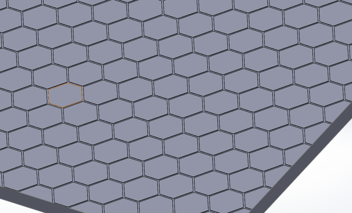

Товарищи, подскажите, есть доска. на ней надо вырезать соты, пройтись любым гравером или чем-то подобным.
В солиде есть что-то простое, чтоб по выемке просто по одному проходу сделала фреза?
соты.PNG (4669 просмотров) <a class='original' href='./download/file.php?id=145077&mode=view' target=_blank>Загрузить оригинал (126.81 КБ)</a>

Re: SolidCAM
Арткамом проще такое
