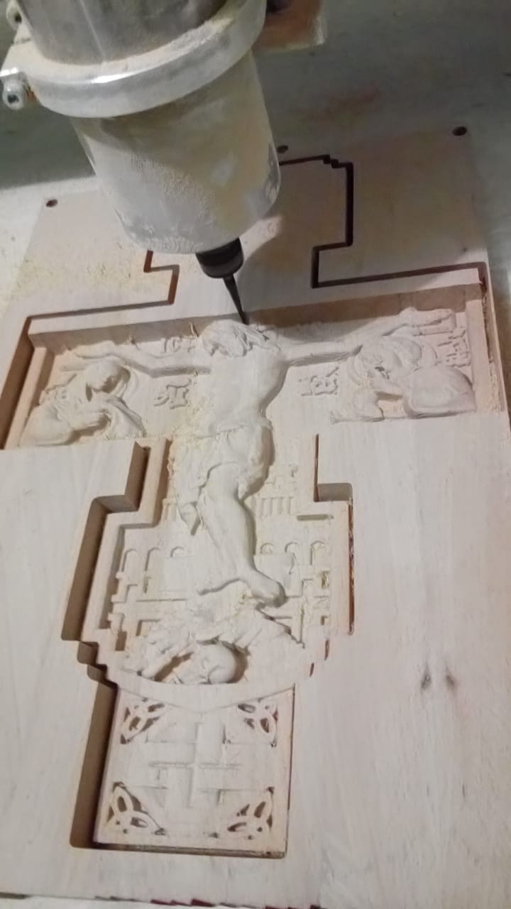

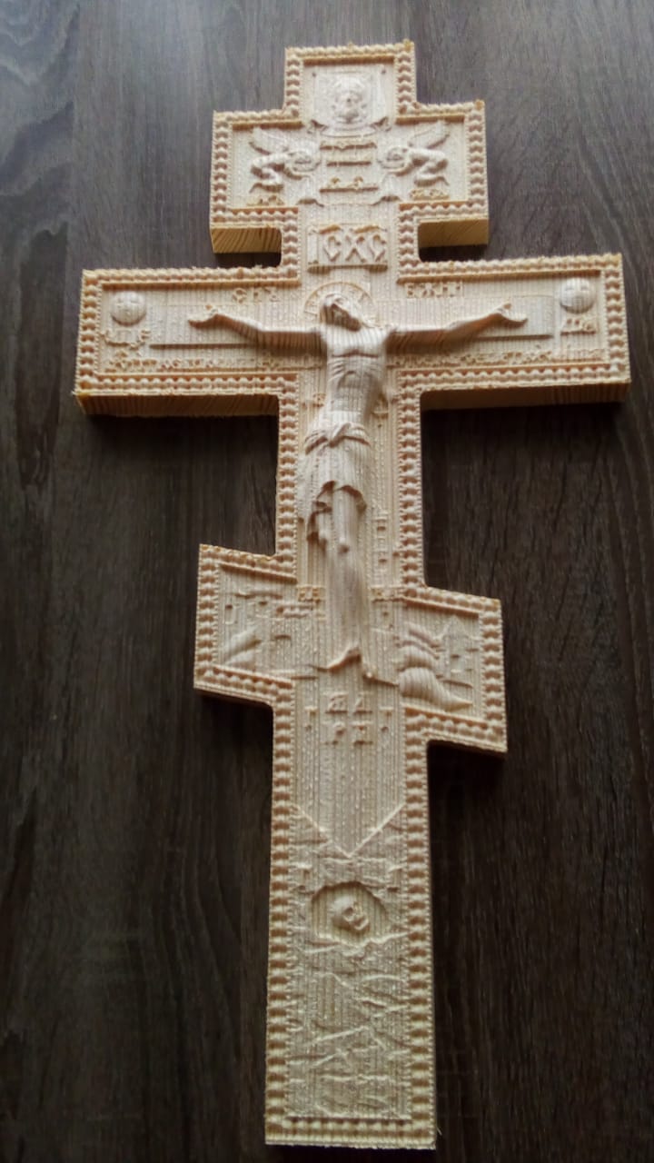

Что за странное изделие на второй фотогрпфии в предыдущем сообщении? Чистовая только на половину сделана, а заготовка от станка уже откручена?
colosimo
Сообщения: 249
Зарегистрирован: 07 окт 2014, 18:40
Репутация: 77
Настоящее имя: владимир
Откуда: Ульяновск
Re: Делаю под заказ ЧПУ станки, наборы собранной механики.
Сообщение colosimo »

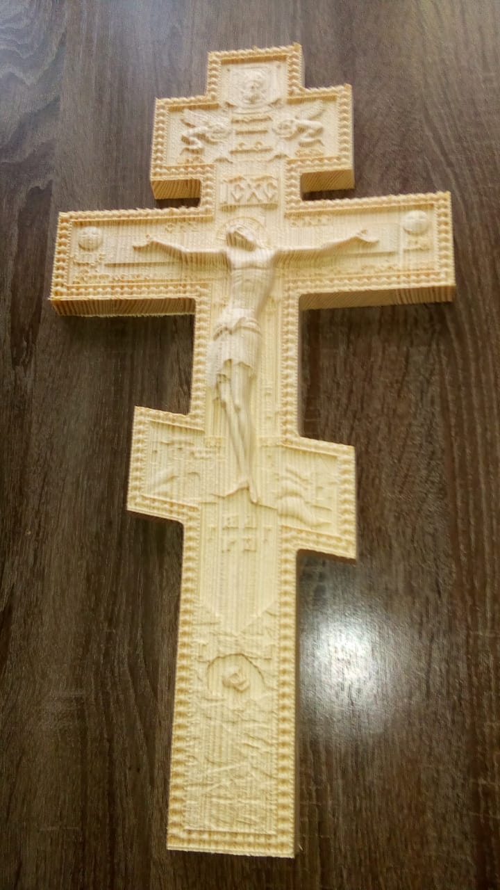

Kiriller писал(а):Что за странное изделие на второй фотогрпфии в предыдущем сообщении? Чистовая только на половину сделана, а заготовка от станка уже откручена?
Окончания поручней на лестницу) Смысла нет гонять дальше чистовую. Как показала практика, так склеивать проще. И после шипования с основным поручнем, ручным фрезером докатывается, за пару минут.

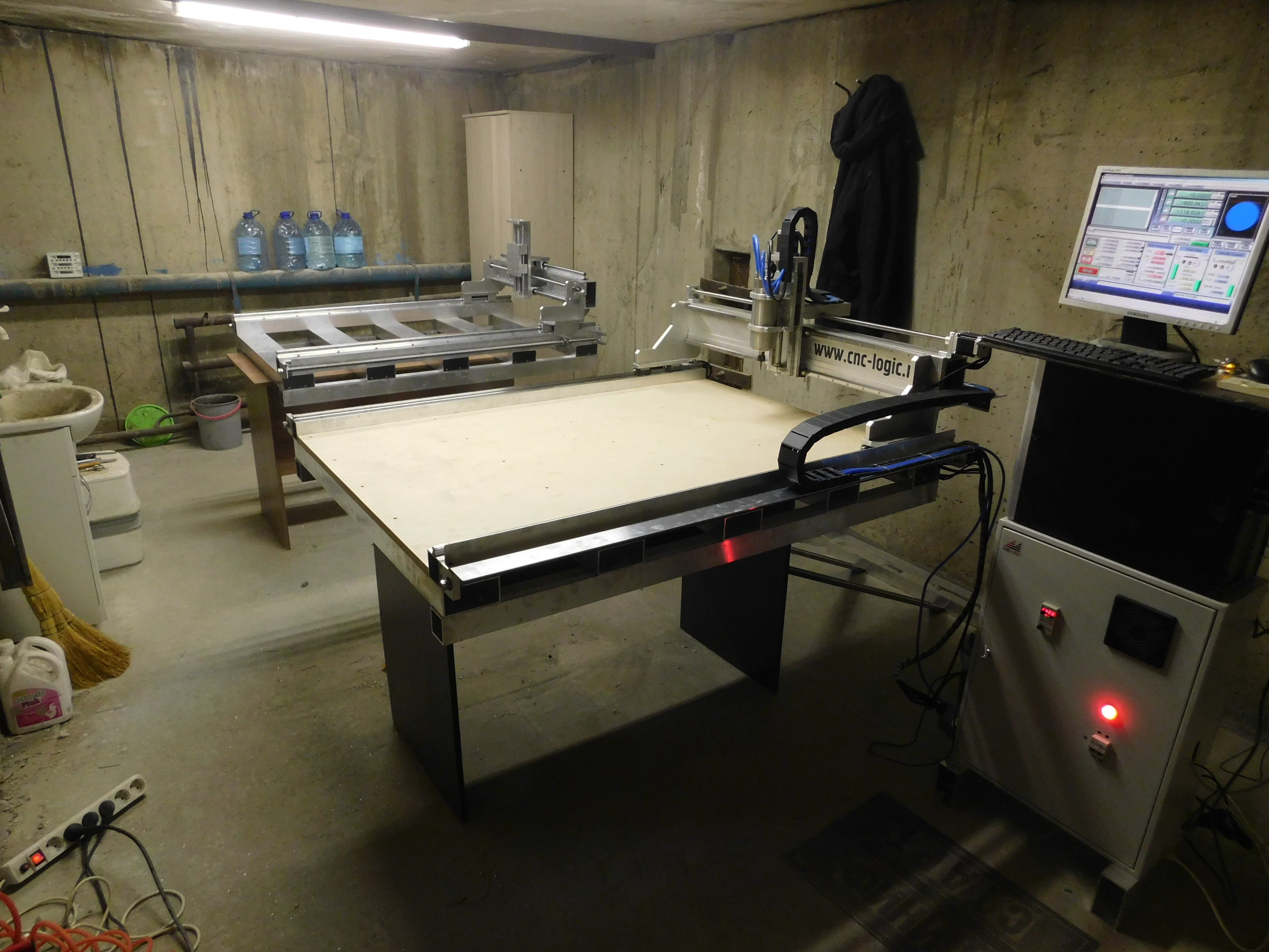

Здравствуйте
Моё предложение:
поле 2000*1250*190
рельсовые цилиндрические направляющие по Х-У SBR-16, по зед SC-16 (полированные валы)
швп передачи по всем осям
рабочий стол из ламинированной фанеры 21мм

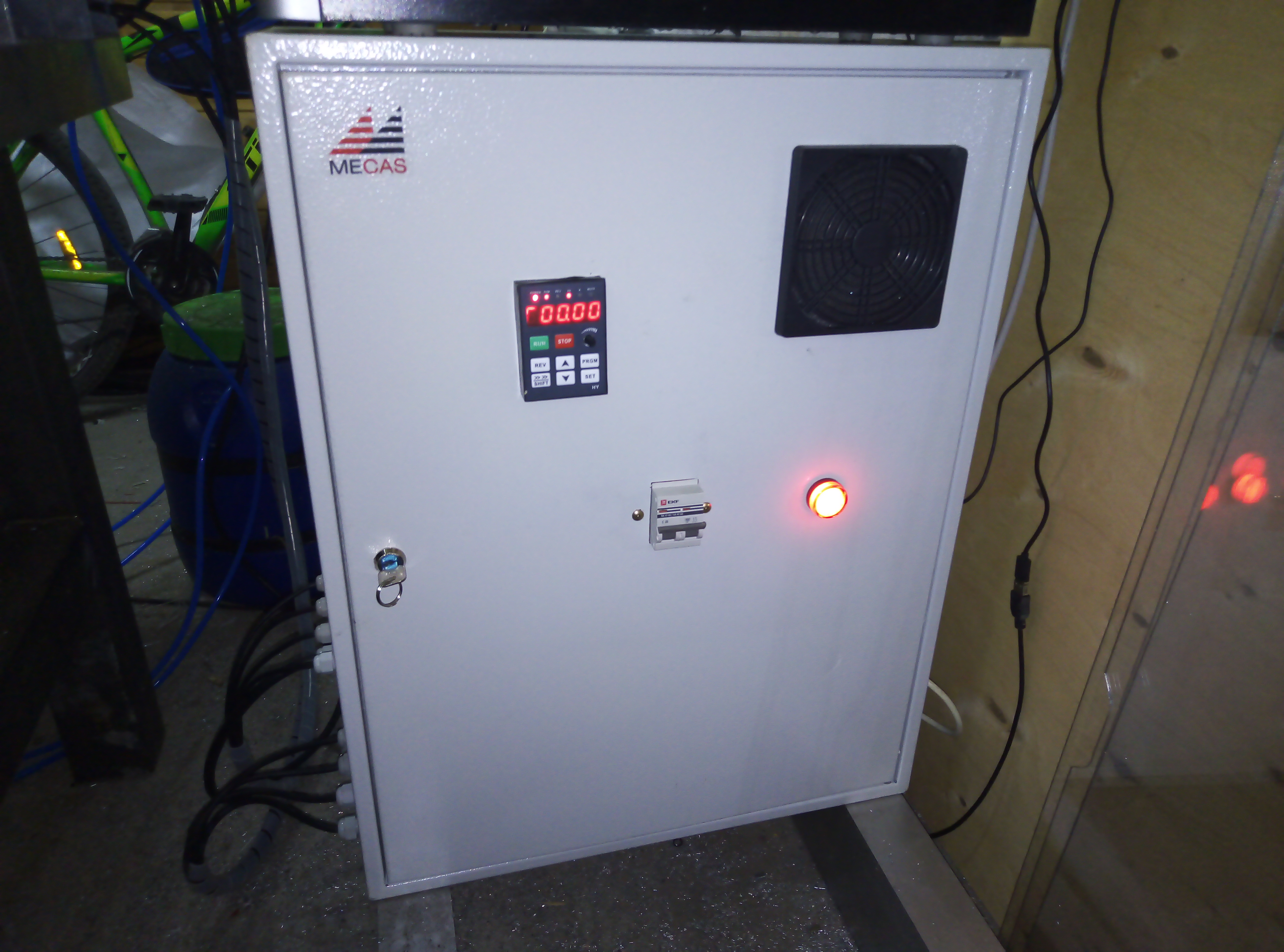

блок электроники с драйверами leadshine dma860h, тороидальный трансформатор 60В
шпиндель 1,5 квт
Всё полностью настроено, заказчику понадобится только установить подпружиненный карандаш или другое средство для рисования.
ПО - MACH-3. Находит и устанавливает заказчик. Я делаю заказчику настроенный XML профиль для MACH-3
Плюс данного предложения что станок можно будет использовать в том числе и как чпу фрезер, например по дереву и пластмассам.
срок изготовления 60 дней
цена 250тр без пересылки

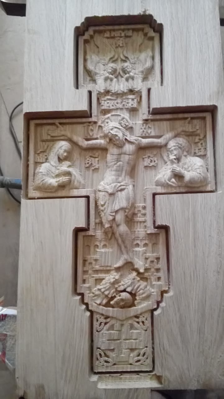

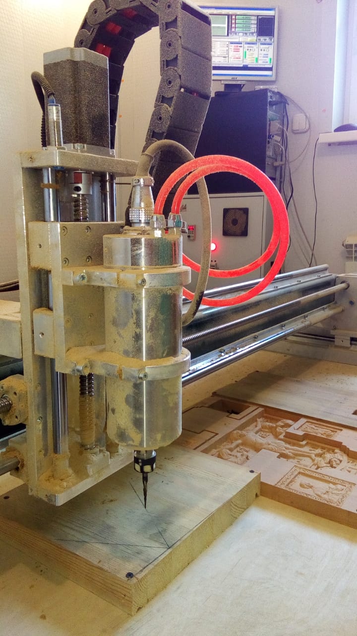

Вот на станке Евгения пробное изготовление пресс формы для PET бутылки.
https://youtu.be/HndmVDHp_qk
Kiriller
Сообщения: 834
Репутация: 124
Настоящее имя: Кирилл
Откуда: Жуковский, М.О.
Сообщение Kiriller »
Было бы интересно фрезу и режимы узнать.
novodk
Сообщения: 121
Зарегистрирован: 30 мар 2017, 09:46
Репутация: 37
Откуда: Новосибирск
Сообщение novodk »
Материал Д16Т.
2D фреза 8 двух заходная съём по 0,4 подача 1500.
3D фреза 8 двух заходная съём по 0.2 подача 1500.
чистовая фреза 3 трёх заходная R1,5 шаг по 0,05 подача 1000.
Самое печальное что УП делал заказчик( похоже первый раз в своей жизни. :hehehe: ) Я зная свой станок выбрал бы другие стратегии и режимы, было бы более качественнее и быстрее.

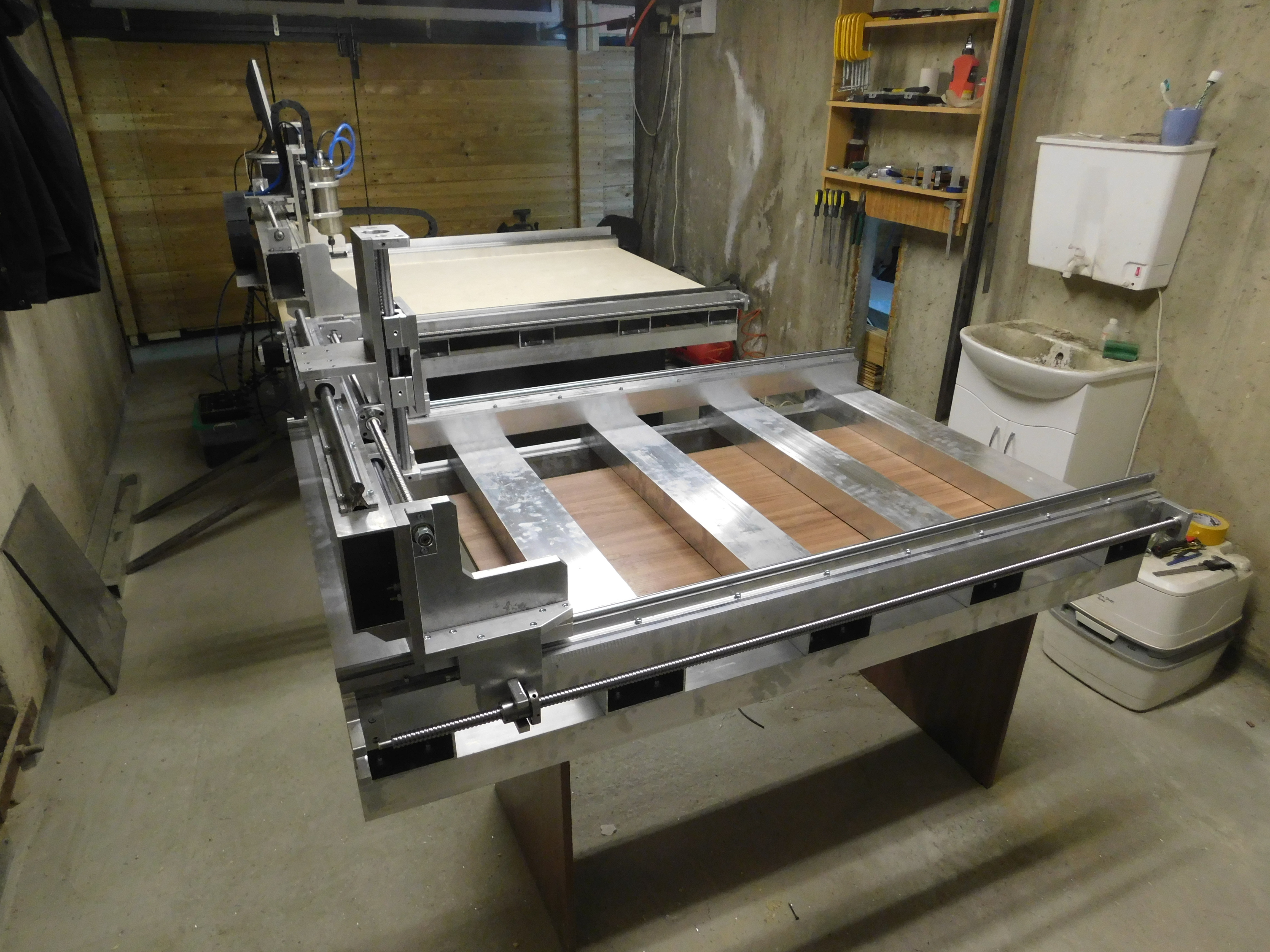

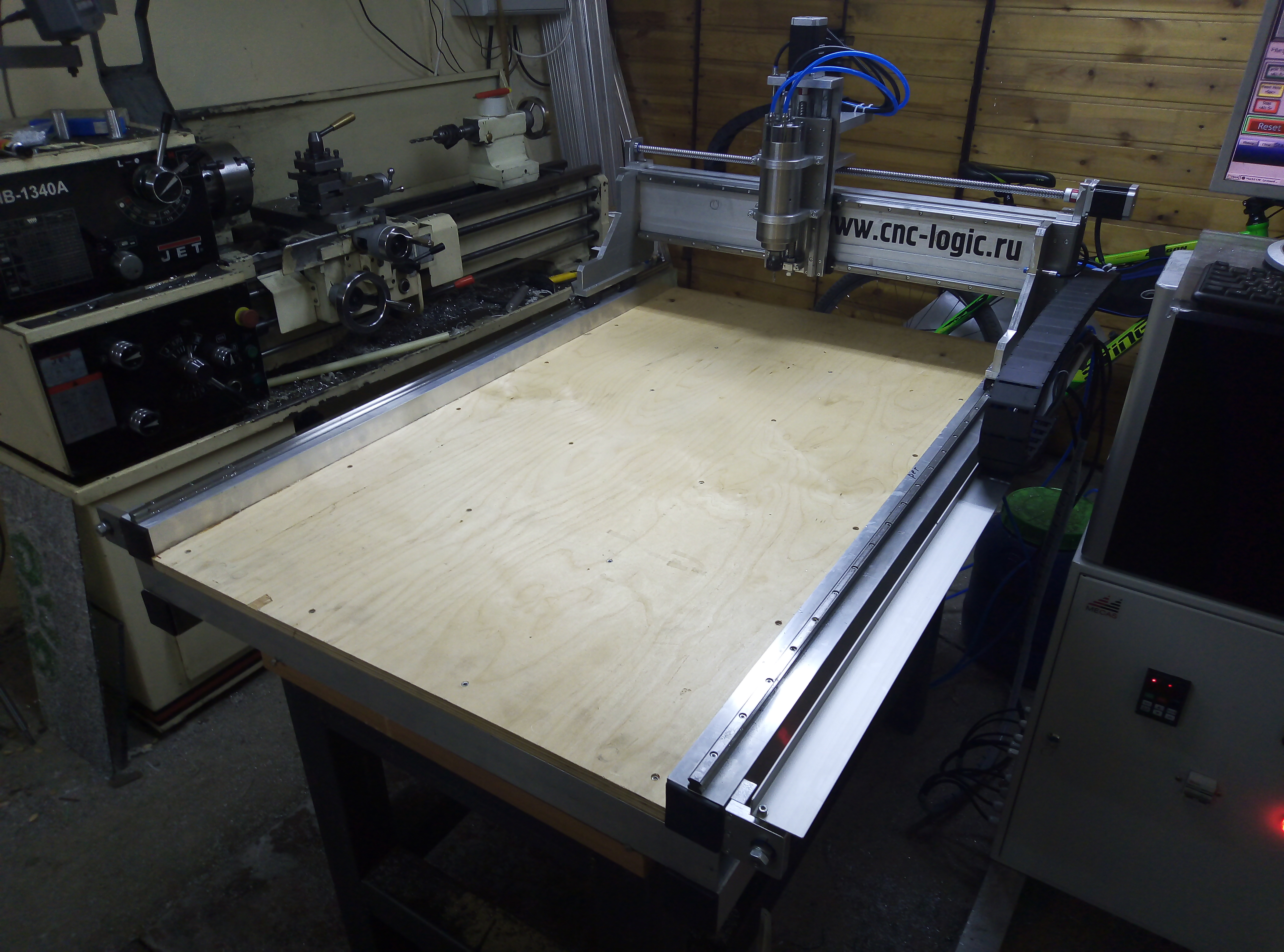

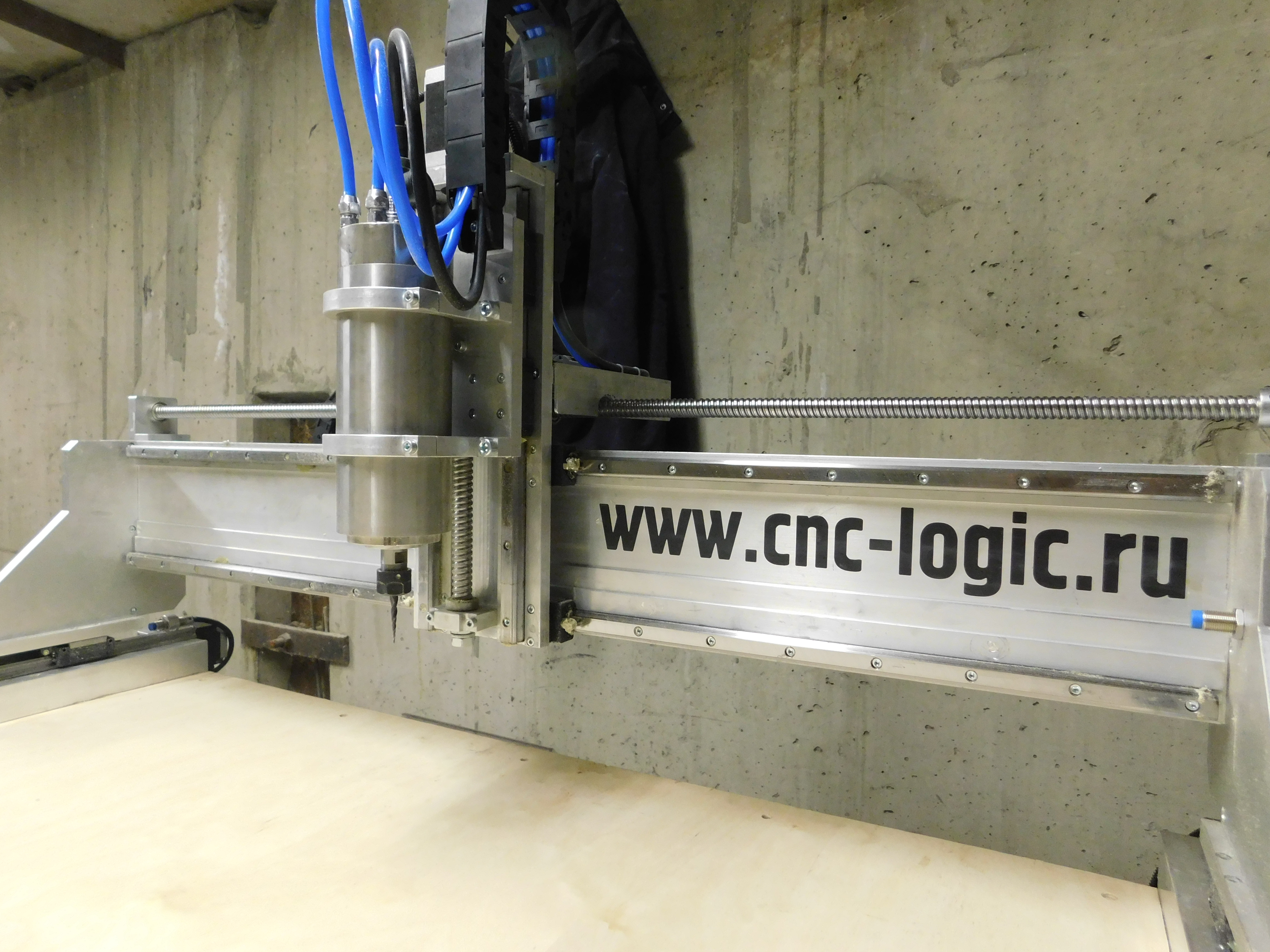

Ещё кое что из готового к отправке:
Формат 110-68 РП:
IMG_20180803_165354.jpg (6831 просмотр) <a class='original' href='./download/file.php?id=144463&sid=f36c8afe17ad29361d9e367b94a5d74f&mode=view' target=_blank>Загрузить оригинал (2.7 МБ)</a>
IMG_20180803_165418.jpg (6831 просмотр) <a class='original' href='./download/file.php?id=144464&sid=f36c8afe17ad29361d9e367b94a5d74f&mode=view' target=_blank>Загрузить оригинал (2.45 МБ)</a>
IMG_20180803_165445.jpg (6831 просмотр) <a class='original' href='./download/file.php?id=144465&sid=f36c8afe17ad29361d9e367b94a5d74f&mode=view' target=_blank>Загрузить оригинал (2.49 МБ)</a>
IMG_20180803_165650.jpg (6831 просмотр) <a class='original' href='./download/file.php?id=144466&sid=f36c8afe17ad29361d9e367b94a5d74f&mode=view' target=_blank>Загрузить оригинал (2.34 МБ)</a>
До несколькими слоями плёнки:
IMG_20180803_171552.jpg (6831 просмотр) <a class='original' href='./download/file.php?id=144467&sid=f36c8afe17ad29361d9e367b94a5d74f&mode=view' target=_blank>Загрузить оригинал (6.45 МБ)</a>
IMG_20180803_171622.jpg (6831 просмотр) <a class='original' href='./download/file.php?id=144468&sid=f36c8afe17ad29361d9e367b94a5d74f&mode=view' target=_blank>Загрузить оригинал (3.65 МБ)</a>
Две собранные механики: 120-88 РП и 110-68 РЦ:
DSCN0441.JPG (6831 просмотр) <a class='original' href='./download/file.php?id=144461&sid=f36c8afe17ad29361d9e367b94a5d74f&mode=view' target=_blank>Загрузить оригинал (3.85 МБ)</a>
DSCN0444.JPG (6831 просмотр) <a class='original' href='./download/file.php?id=144462&sid=f36c8afe17ad29361d9e367b94a5d74f&mode=view' target=_blank>Загрузить оригинал (3.85 МБ)</a>

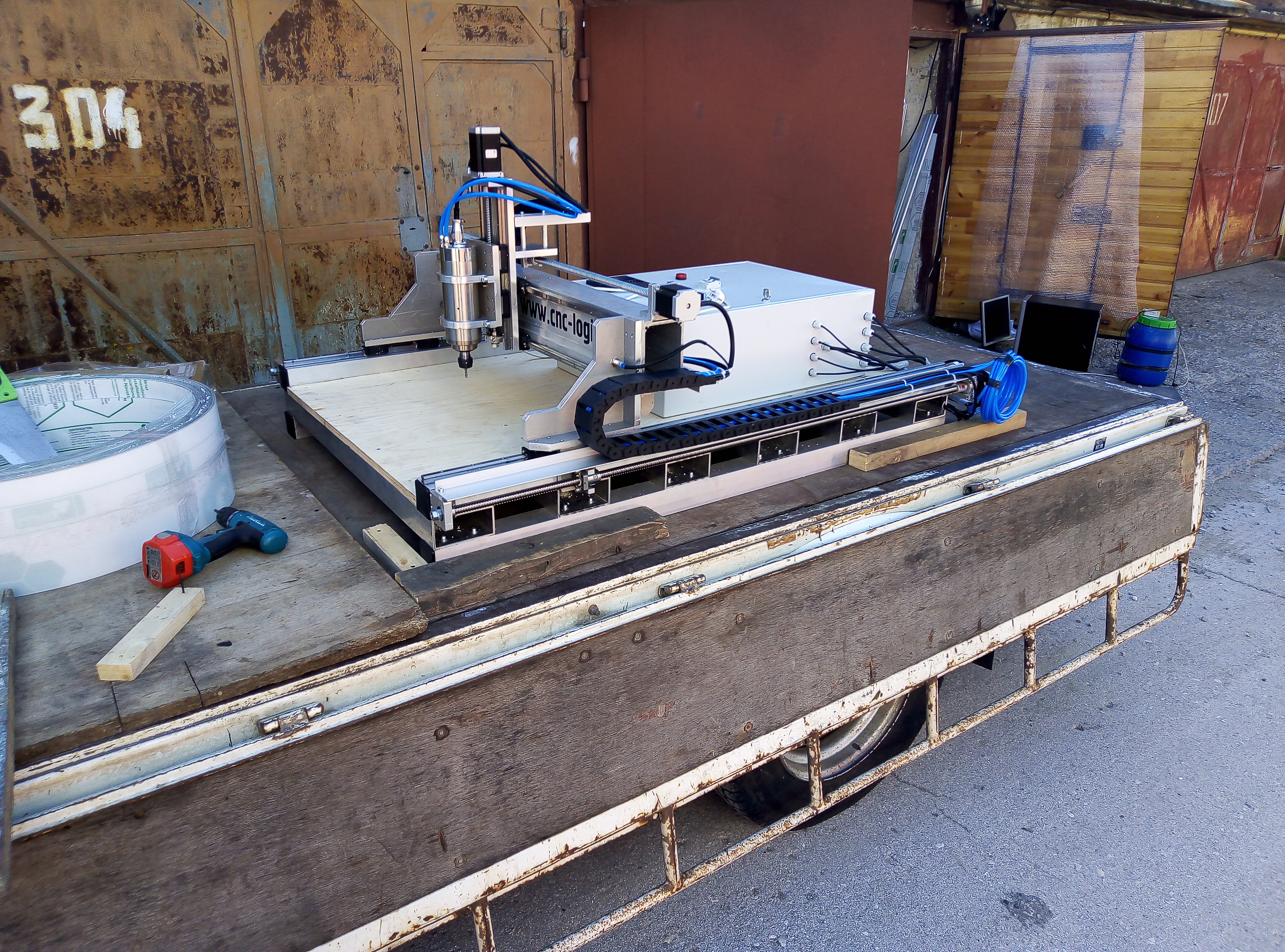

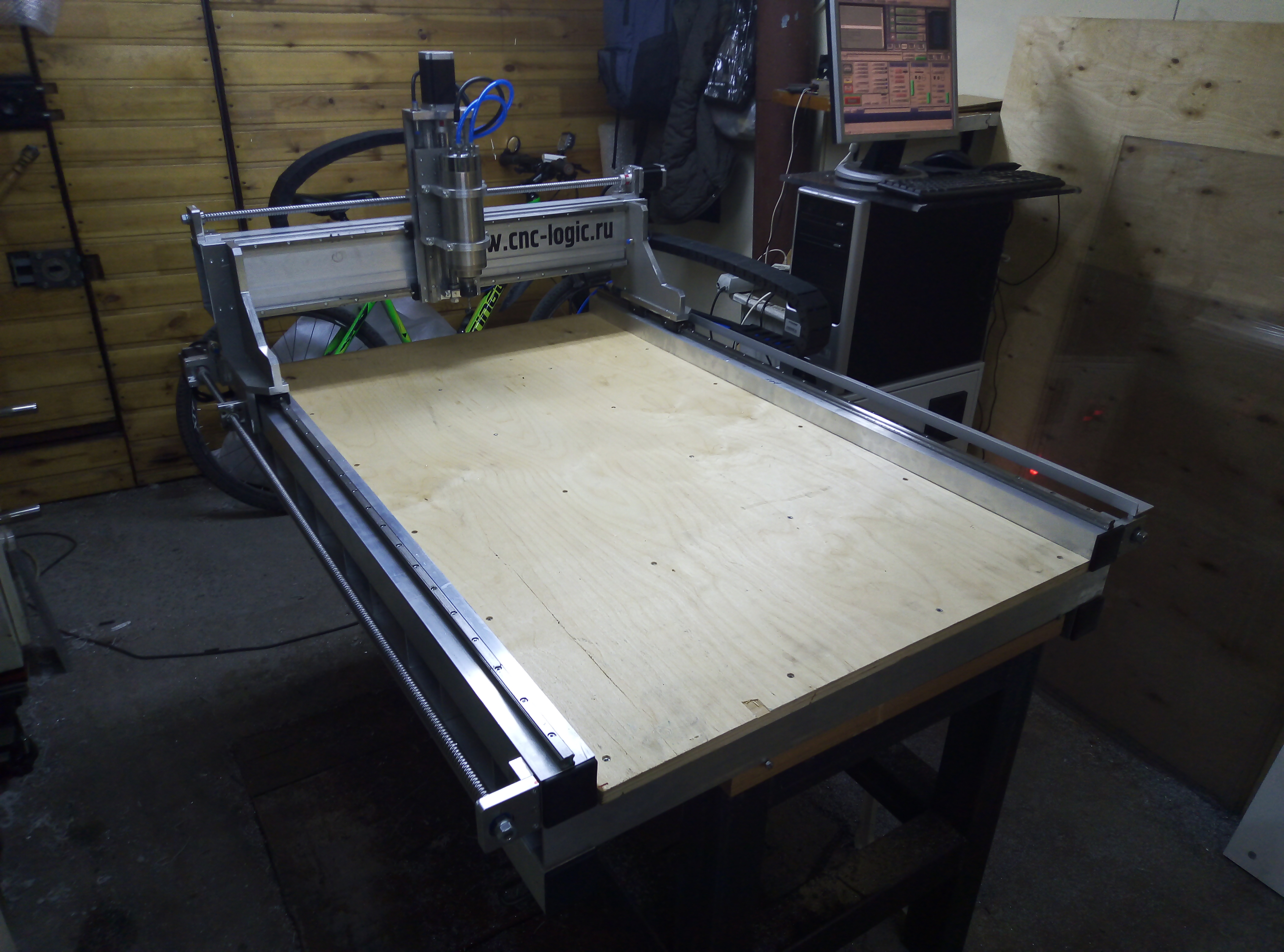

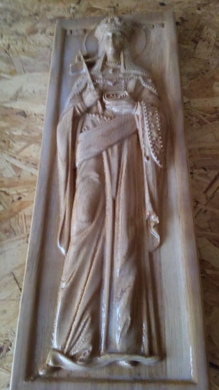

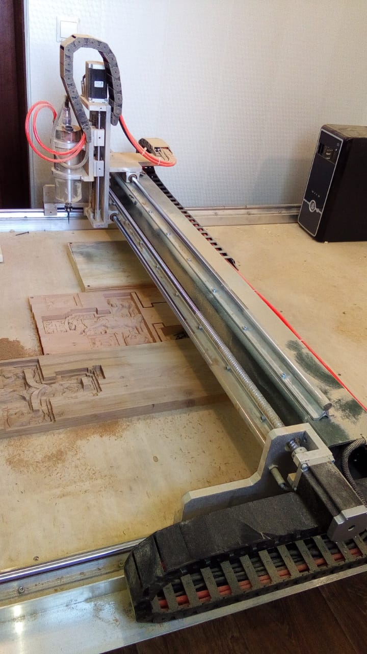

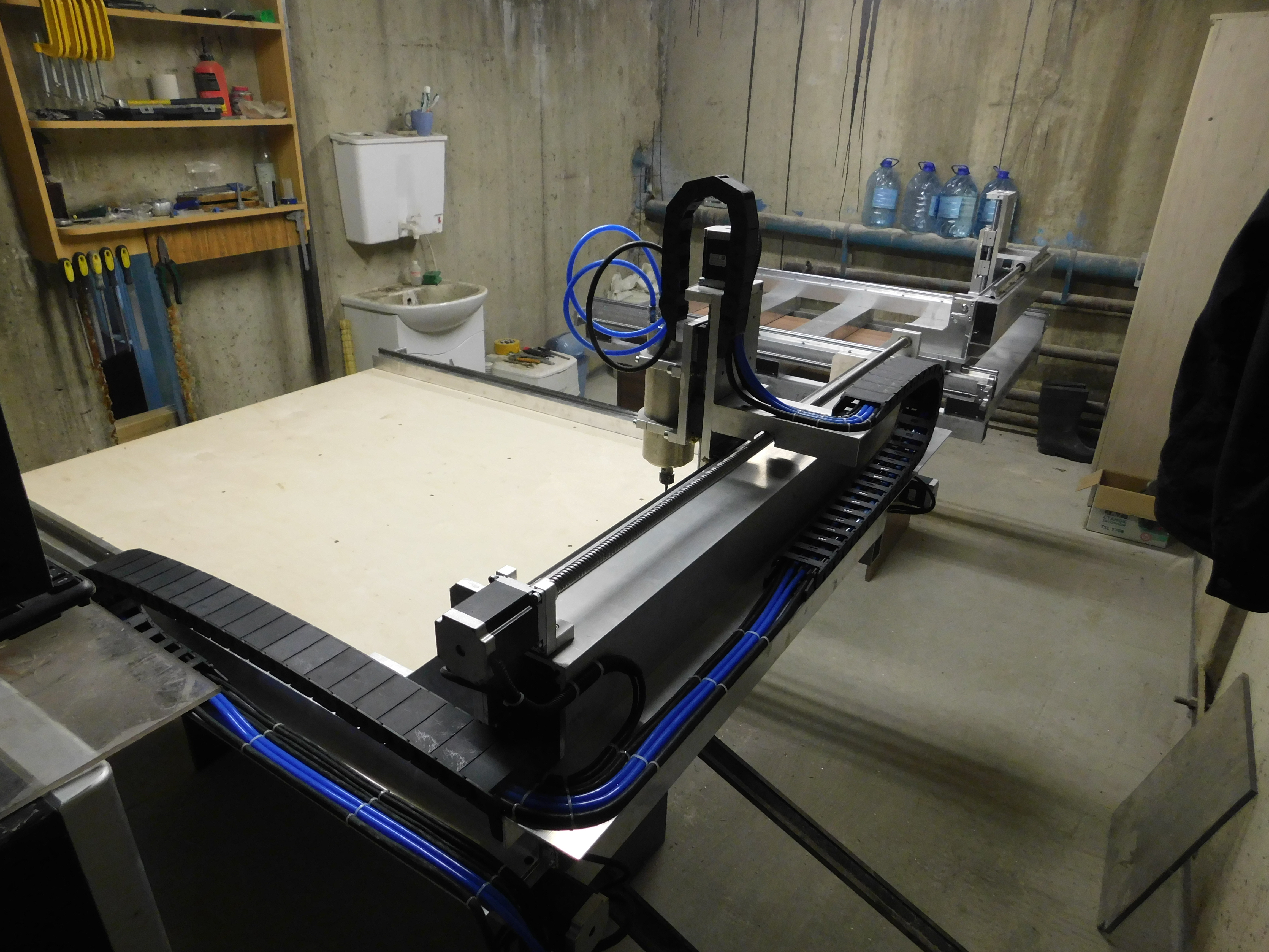

Фото и видео от заказчика:
Заказчику отдан готовый к работе ЧПУ станок. Задача: обработка дерева.
Поле 2000*1200*200
Направляющие : цилиндрические
ШВП передачи
Максимальная скорость оговаривалась с заказчиком и составляет 3 м/мин.
Портальная балка из стальной квадратной трубы
https://www.youtube.com/watch?v=amISD5i ... e=youtu.be
IMG-20180901-WA0000.jpeg (6241 просмотр) <a class='original' href='./download/file.php?id=148970&sid=f36c8afe17ad29361d9e367b94a5d74f&mode=view' target=_blank>Загрузить оригинал (810.87 КБ)</a>
IMG-20180901-WA0003.jpeg (6241 просмотр) <a class='original' href='./download/file.php?id=148971&sid=f36c8afe17ad29361d9e367b94a5d74f&mode=view' target=_blank>Загрузить оригинал (851.27 КБ)</a>
IMG-20180916-WA0000.jpg (6241 просмотр) <a class='original' href='./download/file.php?id=148972&sid=f36c8afe17ad29361d9e367b94a5d74f&mode=view' target=_blank>Загрузить оригинал (63.38 КБ)</a>
IMG-20180916-WA0002.jpg (6241 просмотр) <a class='original' href='./download/file.php?id=148973&sid=f36c8afe17ad29361d9e367b94a5d74f&mode=view' target=_blank>Загрузить оригинал (86.32 КБ)</a>
IMG-20180916-WA0010.jpg (6241 просмотр) <a class='original' href='./download/file.php?id=148974&sid=f36c8afe17ad29361d9e367b94a5d74f&mode=view' target=_blank>Загрузить оригинал (87.55 КБ)</a>
IMG-20181001-WA0000.jpg (6241 просмотр) <a class='original' href='./download/file.php?id=148975&sid=f36c8afe17ad29361d9e367b94a5d74f&mode=view' target=_blank>Загрузить оригинал (92.69 КБ)</a>
IMG-20181001-WA0001.jpg (6241 просмотр) <a class='original' href='./download/file.php?id=148976&sid=f36c8afe17ad29361d9e367b94a5d74f&mode=view' target=_blank>Загрузить оригинал (101.09 КБ)</a>
IMG-20181001-WA0002.jpg (6241 просмотр) <a class='original' href='./download/file.php?id=148977&sid=f36c8afe17ad29361d9e367b94a5d74f&mode=view' target=_blank>Загрузить оригинал (117.04 КБ)</a>
IMG-20180916-WA0007.jpg (6241 просмотр) <a class='original' href='./download/file.php?id=148978&sid=f36c8afe17ad29361d9e367b94a5d74f&mode=view' target=_blank>Загрузить оригинал (119.62 КБ)</a>
IMG-20180916-WA0008.jpg (6241 просмотр) <a class='original' href='./download/file.php?id=148979&sid=f36c8afe17ad29361d9e367b94a5d74f&mode=view' target=_blank>Загрузить оригинал (132.56 КБ)</a>

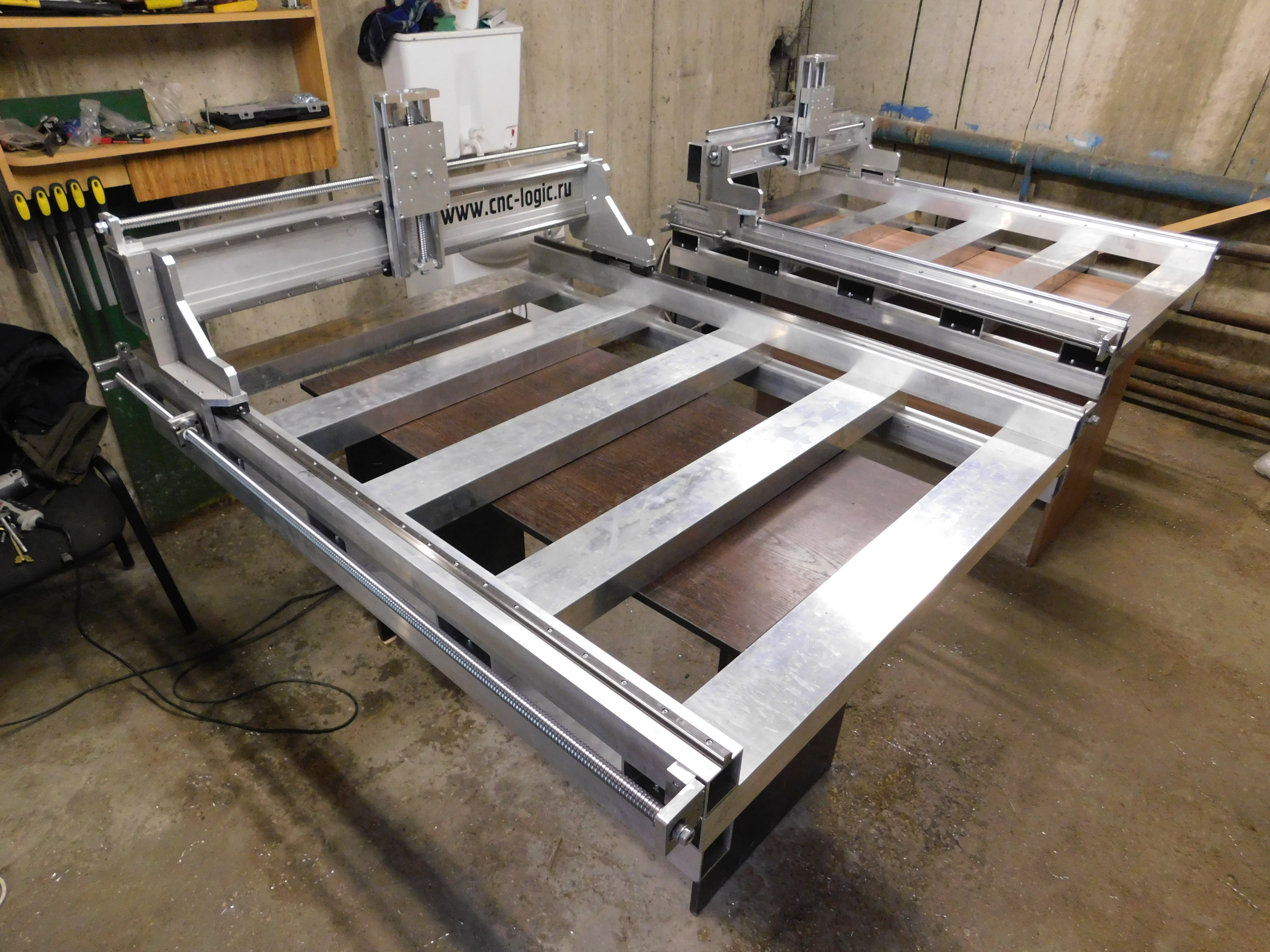

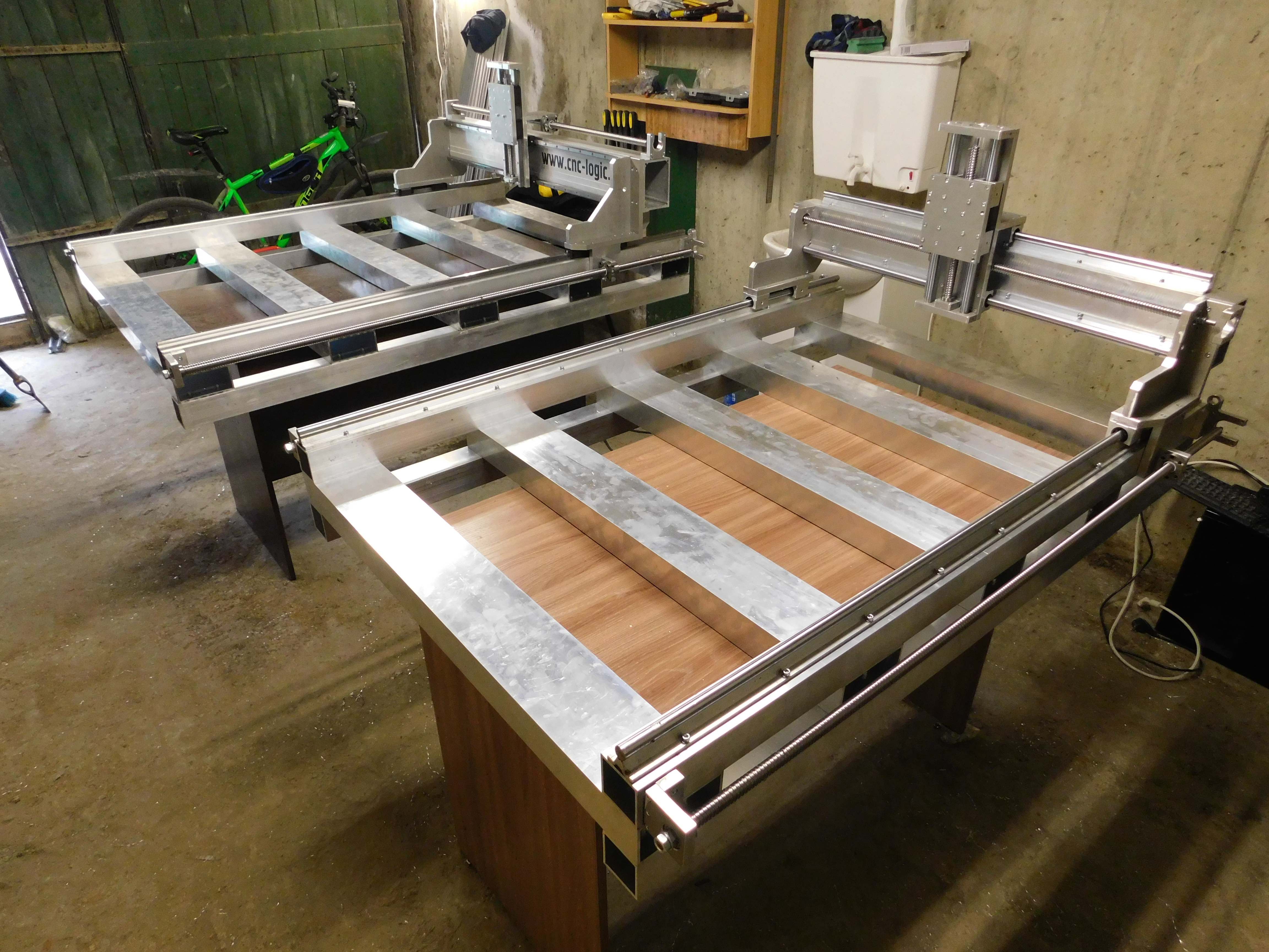

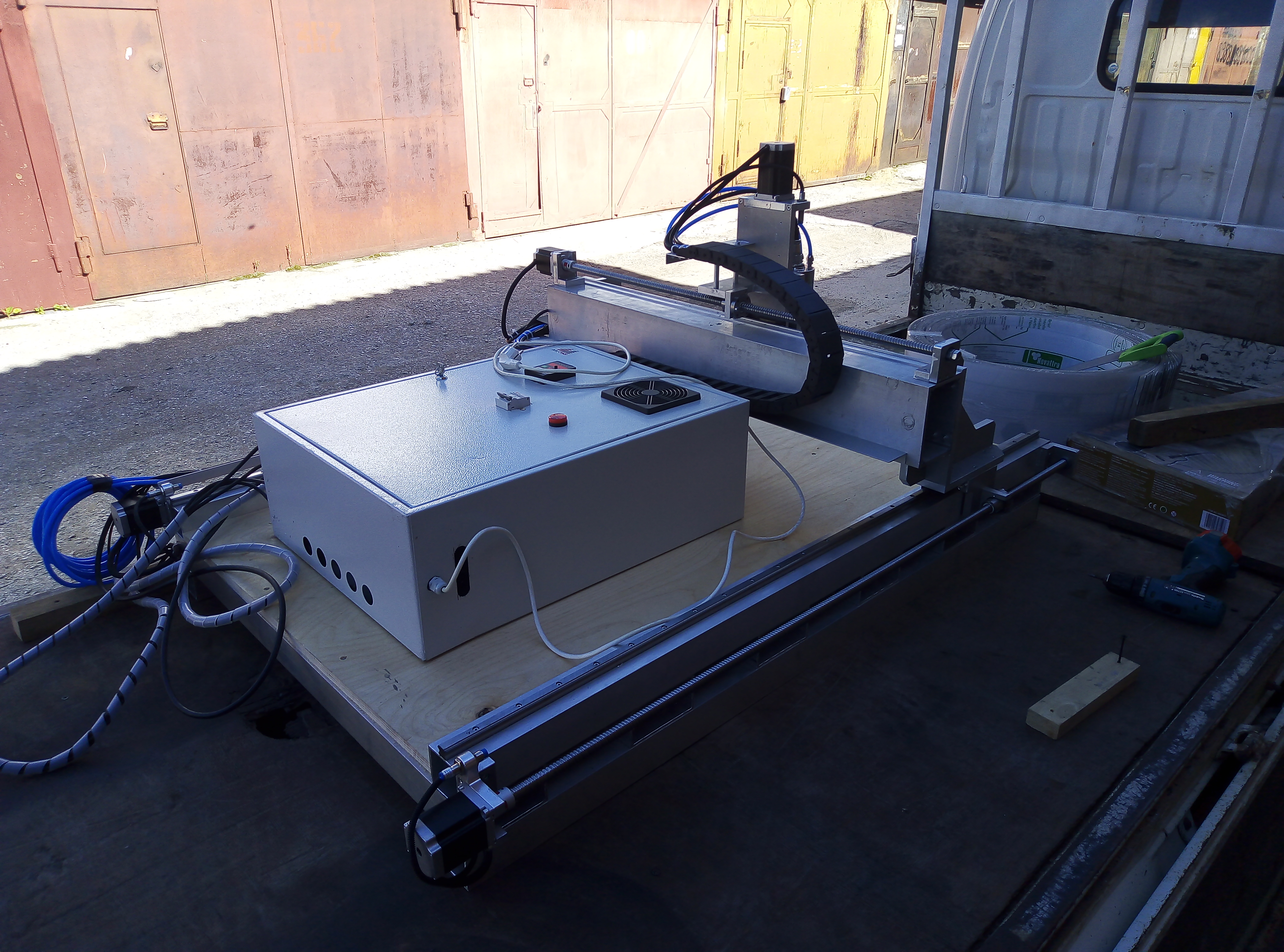

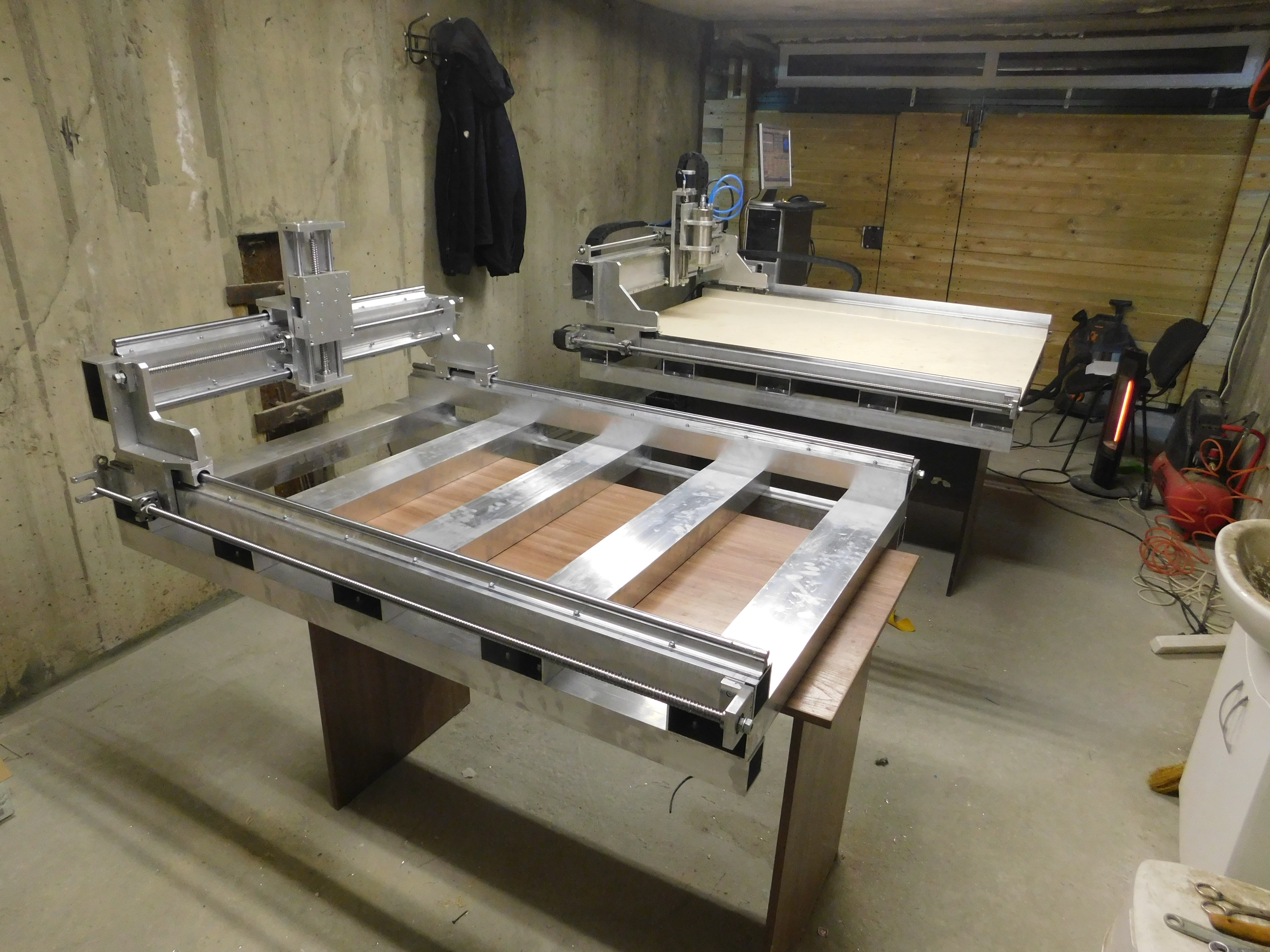

Готовы к отправке:
Собранная механика "Формат 110-68 РЦ"
Готовый станок "Формат 120-88 РП"
DSCN0529.JPG (5819 просмотров) <a class='original' href='./download/file.php?id=150219&sid=f36c8afe17ad29361d9e367b94a5d74f&mode=view' target=_blank>Загрузить оригинал (3.87 МБ)</a>
DSCN0532.JPG (5819 просмотров) <a class='original' href='./download/file.php?id=150220&sid=f36c8afe17ad29361d9e367b94a5d74f&mode=view' target=_blank>Загрузить оригинал (3.98 МБ)</a>
DSCN0537.JPG (5819 просмотров) <a class='original' href='./download/file.php?id=150221&sid=f36c8afe17ad29361d9e367b94a5d74f&mode=view' target=_blank>Загрузить оригинал (4 МБ)</a>
DSCN0541.JPG (5819 просмотров) <a class='original' href='./download/file.php?id=150222&sid=f36c8afe17ad29361d9e367b94a5d74f&mode=view' target=_blank>Загрузить оригинал (4 МБ)</a>
DSCN0543.JPG (5819 просмотров) <a class='original' href='./download/file.php?id=150223&sid=f36c8afe17ad29361d9e367b94a5d74f&mode=view' target=_blank>Загрузить оригинал (4.05 МБ)</a>
DSCN0551.JPG (5819 просмотров) <a class='original' href='./download/file.php?id=150224&sid=f36c8afe17ad29361d9e367b94a5d74f&mode=view' target=_blank>Загрузить оригинал (3.91 МБ)</a>
DSCN0552.JPG (5819 просмотров) <a class='original' href='./download/file.php?id=150225&sid=f36c8afe17ad29361d9e367b94a5d74f&mode=view' target=_blank>Загрузить оригинал (4.01 МБ)</a>

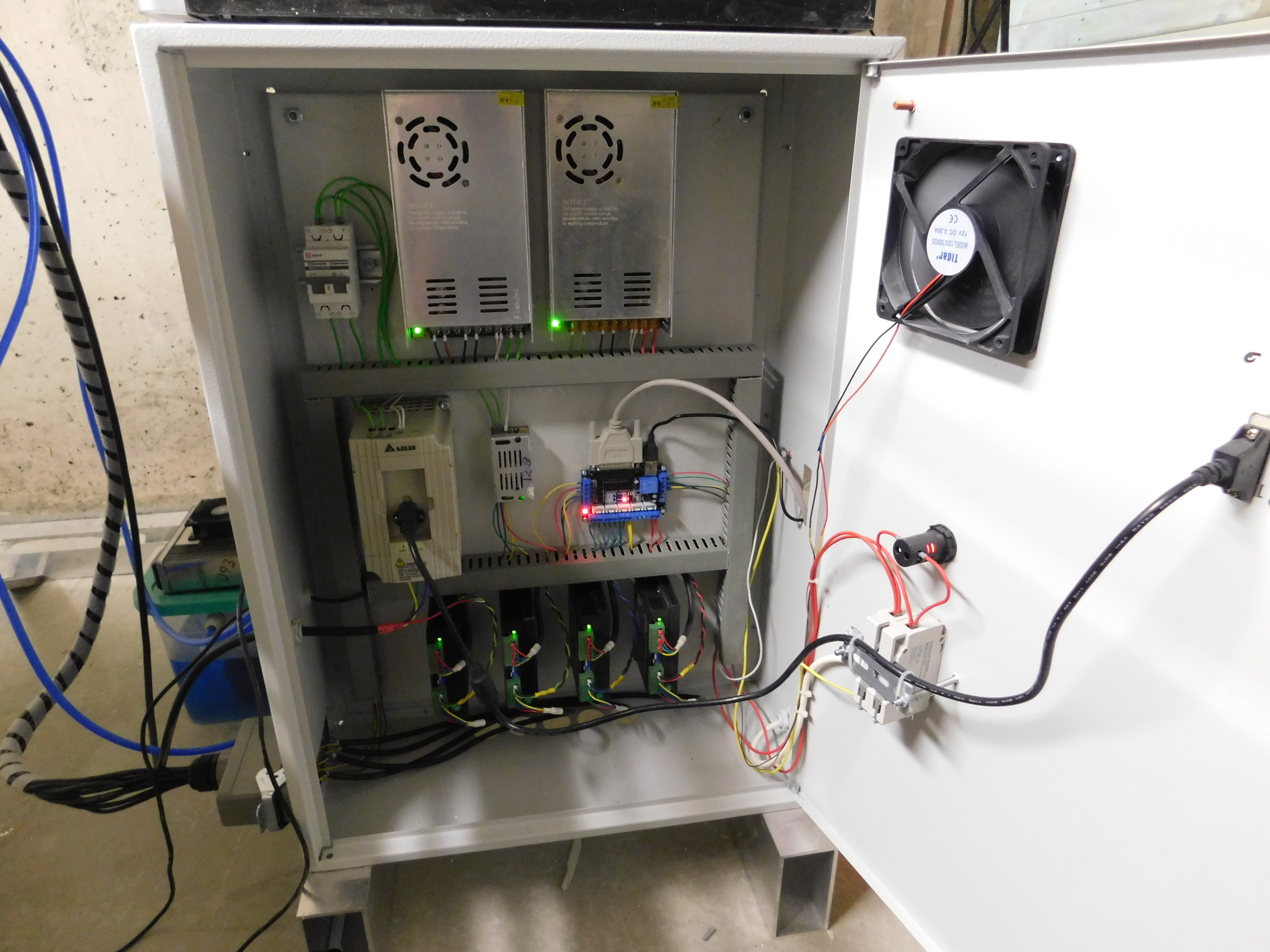

Здравствуйте.

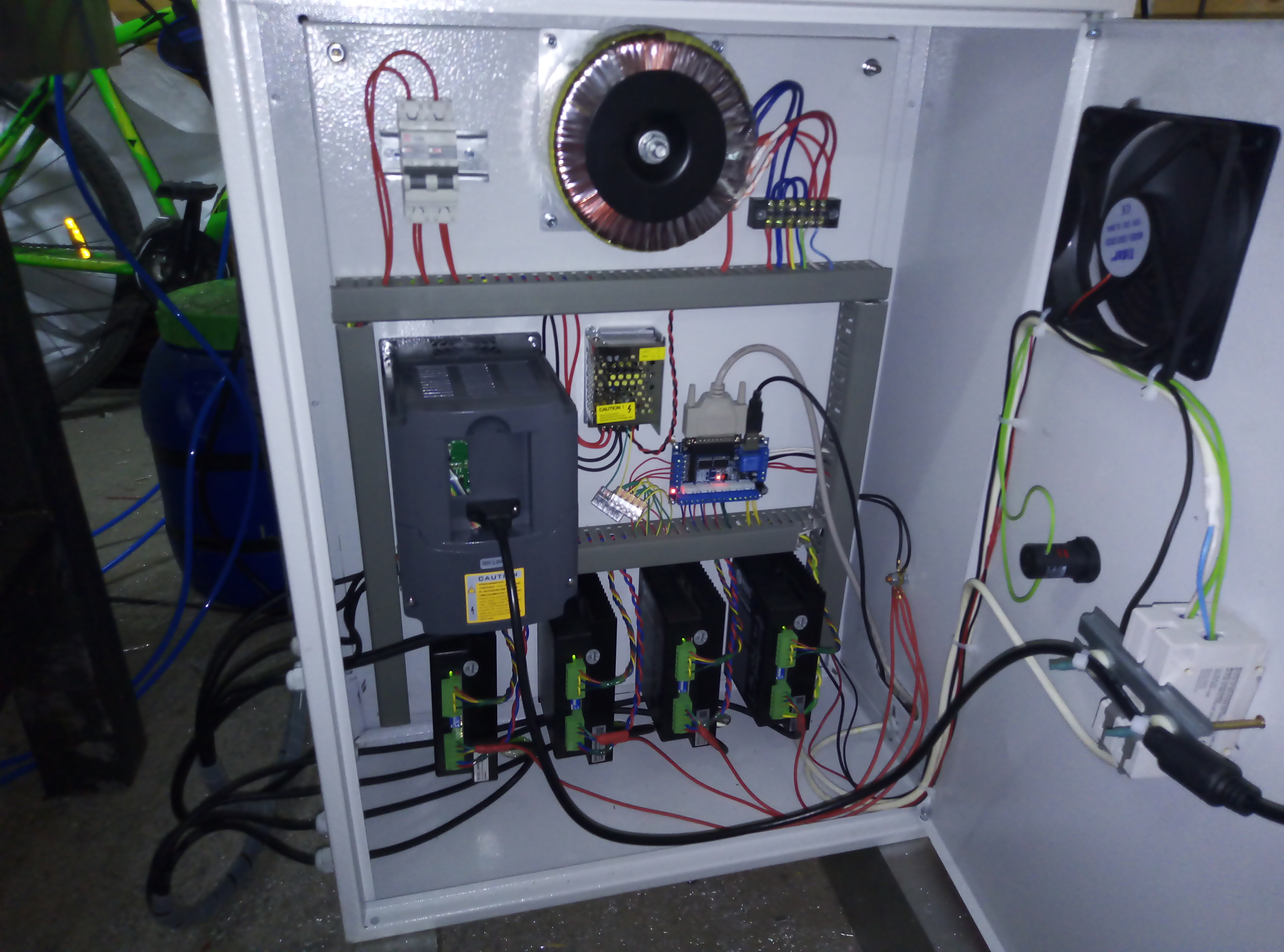

Прошу прощения, но хочу поинтересоваться, чем обусловлено использование именно этой платы опторазвязки?
