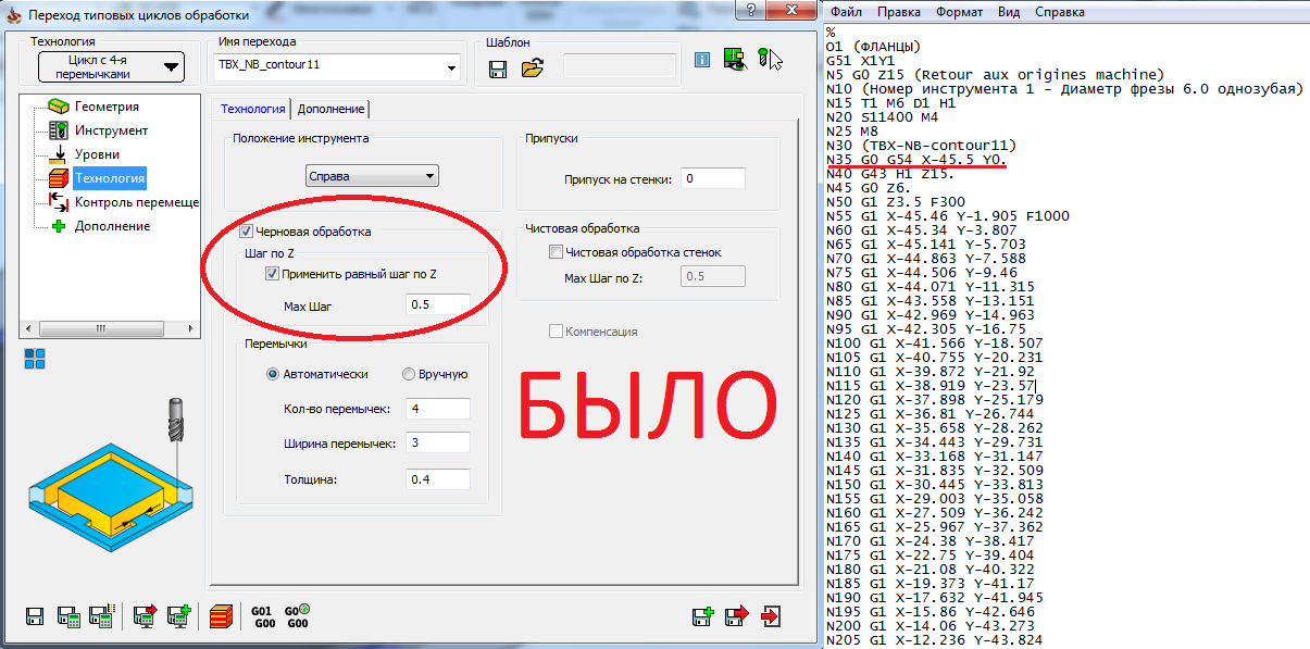

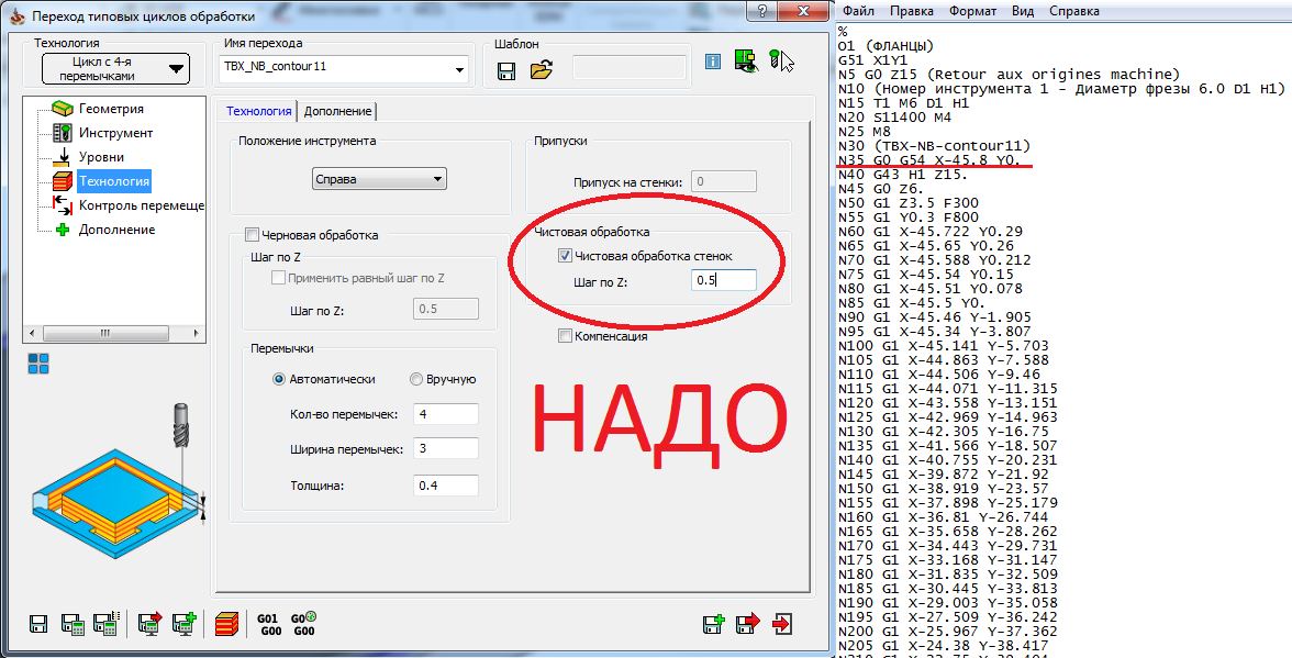

Друзья, нужен совет. Одна и та же деталь, круг 85 мм диаметром отличается размером на 4 десятки. Программы делаю в арткаме и солидкаме. В арткаме - деталь ровно 85 мм. В солидкаме - на 4 десятки меньше. Может где то включается компенсация или ещё чего.....

Re: Станок 600х400х150 мм
Сообщение Kiriller »
У тебя на вкладе Технология галочек про компенсацию никаких не стоит случайно?
Галочек нет, но кажется я нашел в чем дело
Вот так было сначала (2383 просмотра) <a class='original' href='./download/file.php?id=143491&sid=f3fd16281de495e295197e1cc2c19cea&mode=view' target=_blank>Загрузить оригинал (111.08 КБ)</a>
А вот так скорее всего надо сделать в будущем (2383 просмотра) <a class='original' href='./download/file.php?id=143492&sid=f3fd16281de495e295197e1cc2c19cea&mode=view' target=_blank>Загрузить оригинал (115.91 КБ)</a>
Как то странно
припуска на стенки не было, по идее на чистовой не должен был остаться материал
такое ощущение , что этот припуск прилетел из перемычек, там как раз 0.4
хотя может так и задумано, этим циклом не пользовался
Соглашусь с Ником
Попробуй изменить толщину на перемычке и выведи код, если цифры изменятся, , то тогда так и есть как вышло скйчас
изменил толщину, не поменялись цифры
Читовая выключена, как на первом скрине?
если так, тогда хз откуда прилетает :)
Выключена чистовая. Может баг программы, не знаю.
Вполне может быть. У меня с этими перемычками вообще не срослось. то солидкам зависнет, то еще что...
Скорее всего баг, потому как этому пункту (перемычкам) вообще не уделяется внимания. Что в 16 солиде, что в 17
