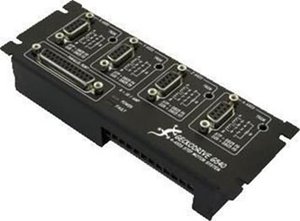

Всем привет! Работаю на станке с DSP, все удобно, стабильно, но очень хочу попробовать управление с компа. Но боюсь потерять стабильность. Нет конца смятениям, одолевающим меня:(
Исходные данные:
3х-осный станок с 4мя шаговыми двигателями 86HB250-80B (два на оси Y) и драйверами на них HB860H v1.0 Шпиндель SQD80-1,5C-24k на 1,5кв 400гц 7A
и частотник VFD-M LC-M02E DSP A11E, 3 концевых датчика, красная кнопка, помпа - включается отдельно Древний студенческий ноутбук на XP и с входом express card, в который можно вставить переходник на LPT Помогите - подскажите,
1)Можно ли совместить две системы, сделать переключатель между ними?
2)На сколько сложно вообще поменять систему в моем случае, и сложно ли будет вернуться обратно, учитывая, что в электронике я полный нуб, паяльника в руках не держал?
Есть ли какое-то коробочное решение для перехода? Я провёл немало дней, рыская в интернете (на этом форуме, в частности) в поисках вариантов. Контроллеры, интерфейсные платы, преобразователи... в конце концов, я запутался окончательно - что к чему подсоединять, в какой последовательности, в чем разница, почему?
Много хвалят Gecko G540, но будет ли достаточно только её, я так и не понял. Stepmaster 2.5 c "фильтром цифровой обработки" - описание на сайте настолько красноречивое и многообещающее, что я вообще не понимаю - почему остальные производители ещё живы? Это на самом деле так круто и именно она мне нужна? K425-BOX, сайт производителя говорит мне "Берёшь эту коробку и больше вообще ничего не нужно, all-in-one!". Значит ли это, что вышеназванных плат недостаточно, к ним нужно "что-то ещё", а K425 BOX в черном цвете - будто создан специально для меня? Станок работает нечасто, спешки в роботе нет, за идеальным качеством тоже не гонюсь. Главное требование - чтобы станок пожил подольше. Предпочтение отдал бы MACH3 (пока-что, нужно разобраться).
Исходные данные:

Можно.r0cam писал(а):1)Можно ли совместить две системы, сделать переключатель между ними?
DSP пульт выдает сигналы как и Mach3 степ/дир. Только пульт передает их в диф. сигнале. Если хочется оставить коробочку куда втыкается пульт, то нужно будет паять платку переходник LPT- диф. сигналы.
Тогда тяжелый случай.r0cam писал(а):2)На сколько сложно вообще поменять систему в моем случае, и сложно ли будет вернуться обратно, учитывая, что в электронике я полный нуб, паяльника в руках не держал?
Если есть рабочий станок( с моторами и драверами) и нужно поменять только DSP пульт на Mach3 то нужно будет сделать согласование сигналов и все.r0cam писал(а):Есть ли какое-то коробочное решение для перехода?
Блок питания нужно будетr0cam писал(а):Много хвалят Gecko G540, но будет ли достаточно только её, я так и не понял.
Все зависит что внутри коробочки. Скорее всего там дешевые говняные драйвера упакованы в черный ящикr0cam писал(а):K425-BOX, сайт производителя говорит мне "Берёшь эту коробку и больше вообще ничего не нужно, all-in-one!". Значит ли это, что вышеназванных плат недостаточно, к ним нужно "что-то ещё", а K425 BOX в черном цвете - будто создан специально для меня?
Если станок работает, значит он укомплектован и драйверами и шаговыми моторами. Тогда Гекко и черная крбочка тебе не нужна.r0cam писал(а):Станок работает нечасто, спешки в роботе нет, за идеальным качеством тоже не гонюсь. Главное требование - чтобы станок пожил подольше. Предпочтение отдал бы MACH3 (пока-что, нужно разобраться).

А думаешь кто нибудь на форме ведает что там штатно стоит и вообще о каком станке речь?r0cam писал(а):К штатному блоку питания подсоединиться нельзя?
Эта плата нужна для того чтобы если в станке что нибудь коротнуло, то чтобы не сгорел пульт, а сгорела эта платка. Плата стоит дешевше пульта.r0cam писал(а): что есть вариант подключить плату RichAuto к компьютеру с помощью паяльника, и это будет работать?!
Пульт выдает сигнал Степ/дир, его через себя пропускает эта платка и выдает драйверам шаговых.r0cam писал(а):и можно даже будет переключиться обратно на DSP?
Потому можно взять, выдернуть разъем из пульта DSP и грубо говоря воткнуть его в LPT компа где установлена Mach3 или Lcnc или другая понравившаяся программа. Можно в комп воткнуть PCI плату и поставить NC Studioи тд...
По той же причине, почему нет в продаже переходников мерседесовских дисков на запарганr0cam писал(а):Но тогда почему такого переходника до сих пор не в продаже
