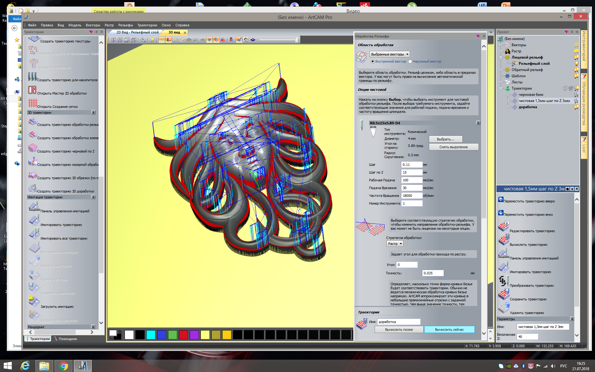

У меня АртКам 8 и следующая проблема :
Есть объёмная по обработке деталь со сложным рельефом.
Делаю сначала черновую многослойку по z по рельефу STL торцевой Ф2 - проблем нет.
Но эта обработка много оставляет там, где не может пролезть Ф2 (множество высоких близко стоящщих друг к другу паралелепипедов разной высоты и др объектов), но может пролезть, скажем Ф1.
Таких зон крайне много и все их не углядишь. Но программа , по идее, показывая поверхность после черновой - могла бы сама знать, сколько ещё материала ещё осталось , где и какими заходами её можно было снять в случае выбора более мелкого инструмента для дальнейшей очистки. Но я не знаю, какой опцией программы это можно сделать. Не нашёл.
Далее я просто выделил очевидные неснятые зоны векторами и прошёлся многослойным черновым по Z рельефом фрезой Ф1. А остальное поле пытался обработать Ф1 но однослойным(однопроходным) по Z чистовым рельефом, поскольку накладывать многослойную по Z обработку на всю деталь Ф1 - ждать пришлось бы неделю, и точил бы я только воздух на 95%. Но в однослойном случае фреза постоянно ломается. Очень много осталось неочевидных для обнаружения глазом мест, где для неё осталось многовато. Самому додумать и найти их практически не возможно. Высоты везде разные, выделить их и сгруппировать нельзя. Есть ли какое то средство, хотя бы для визуализации оставшегося объёма?
Но, вообще, напрашивается опция в программе под названием "многослойный по z рельеф со сменой инструмента и учётом оставшегося промежуточного неснятого объёма"
Может быть есть программы написания УП , которые учитывают оставшийся неснятым объём с черновой до исходного рельефа STL и при чистовой идут только по нему нужным количеством слоёв, согласно возможностям нового выбранного чистового инструмента?

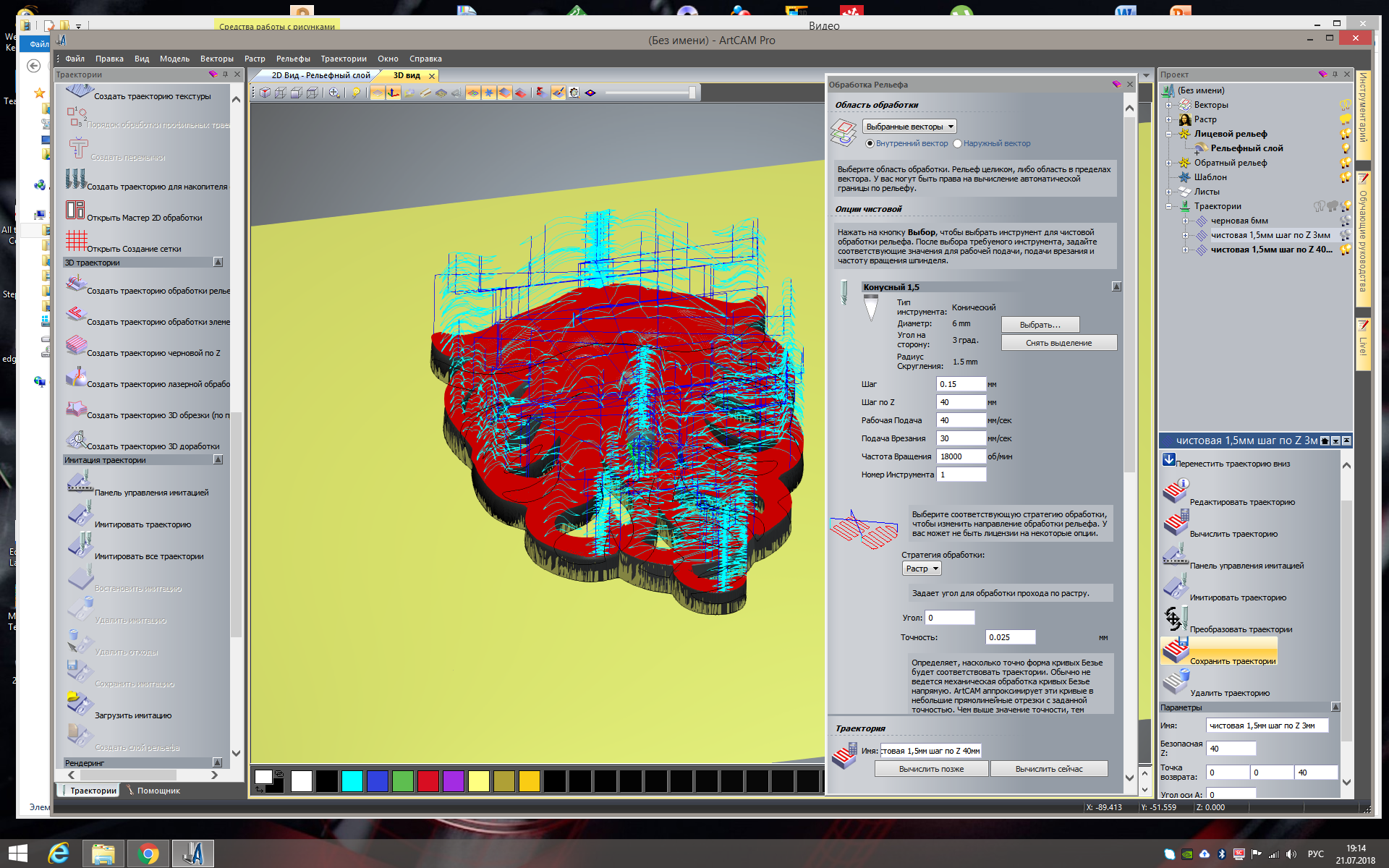

Выбираем "Создать траекторию черновой по Z" - например фреза 6мм Получаем черновую обработку с нужным (настраиваемым) припуском
Далее выбираем "Создать траекторию обработки рельефа" - например морковка R1,5мм Получаем и режем по этой УП чистовую.
Некоторый рельеф в следствии толстого кончика фрезы не проработан. Поэтому:
Выбираем "Создать траекторию 3D доработки" - и указываем какой фрезой резать. В примере R0,5мм Ну и напоследок обрезка с применением если нужно перемычек.
Теперь по глубине реза по Z: Раз производитель фрез делает режущую часть 30мм, то это значит ей ВСЕЙ можно и нужно резать. Иначе реж. часть была бы просто сделана меньше. Другой вопрос - режимы. Их надо подбирать для конкретного материала и станка. Иначе куча поломанных фрез. А в режимы входит и жесткость станка, и обороты шпинделя, и биение фрез в цанге (особенно малых диаметров), и подача, и врезание и т. д.
ArtCam довольно умная и простая программа для своих задач. Но ее нужно изучать как и любую другую.

Re: ArtCam: Проблема Недорезаного объёма в черновой и лома ф
Извини но там адский труд...shalek писал(а):Штаны одеваю не через голову. Мне не надо пробовать я напробовался достаточно.suleyman писал(а):Привет, а ты пробуй места черновой обработке выбрать чистовою обработку и добавь там припуск 1,5мм и удвоенный шаг, потом вычисляйте оно будет у тя как черновая и заново выбери чис.обравотку и в места 1,5 припуска сделай 0 мм и еще раз вычисляйте.....Но в чер.обработке и чис.обработке выбирайте правильную фрезу...
Читайте мой урок и будет вам счастье.
http://www.cnc-club.ru/forum/viewtopic. ... 59&t=11207
Я работаю в арткаме 2011 ПРО именно так, все отлично и быстро ...
Урок ориентирован на начинающих. Сам режу панно точно так же, на всю глубину морковкой нужного радиуса без припуска. И никакого труда сделать одну УП. Но иногда делаю черновую для съема основного мяса с пылесосом.suleyman писал(а):Извини но там адский труд...
Топикстартер жаловался на то, что не получается. Но проблема его, как мне кажется, в неопытности. Поэтому начинать надо со сложного урока по шагам. А затем упрощать под свои хотелки.
