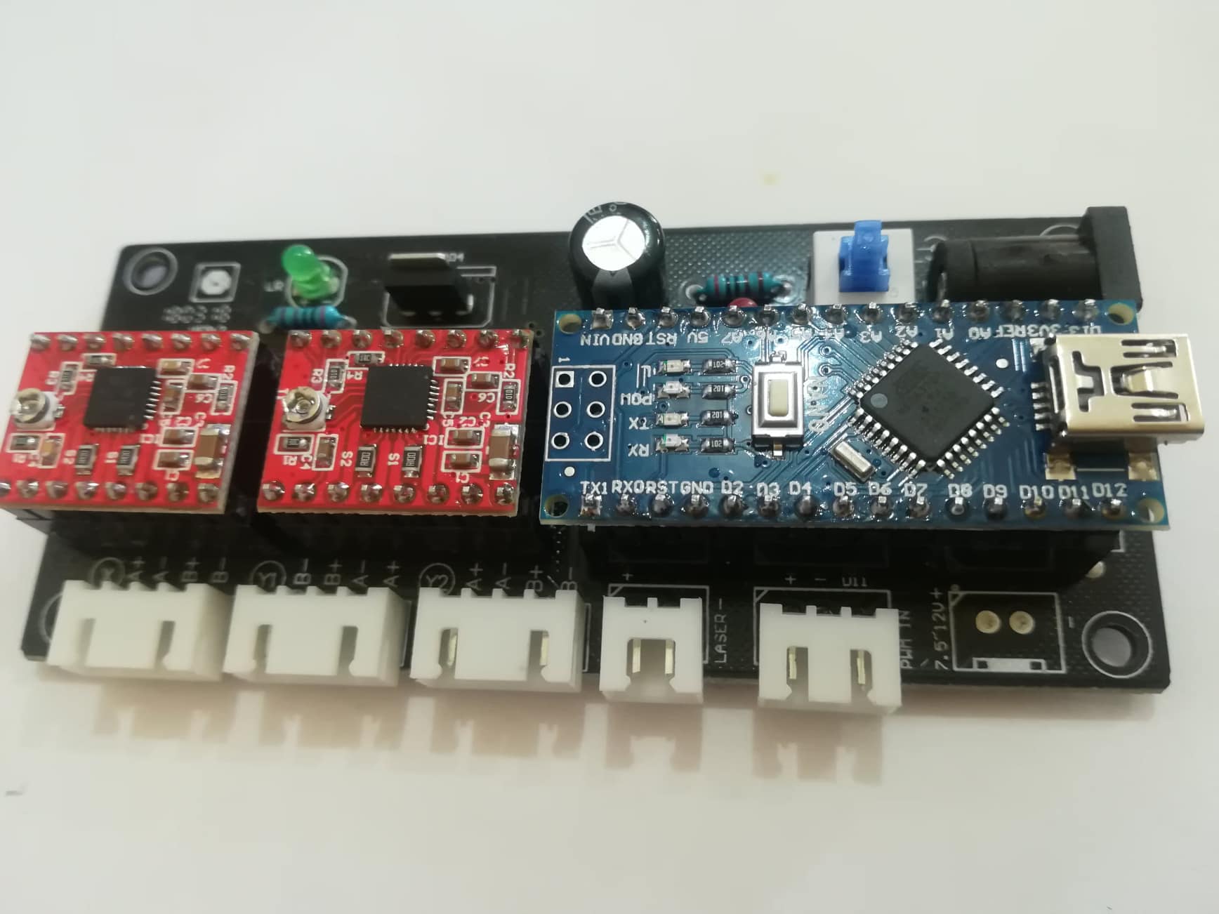

Помогите пожалуйста.
Заказал себе новый лазер, на мой старый станок. Но тут контакты совсем другие. Подскажите как можно подключить вот этот лазер
https://ru.aliexpress.com/item/Popular- ... 33edo5LIpD
к этой плате
37219223_1747801261942480_2513106074945454080_n.jpg (2136 просмотров) <a class='original' href='./download/file.php?id=142928&mode=view' target=_blank>Загрузить оригинал (126.55 КБ)</a>

Ну, так на ней и разъем есть "Laser". Что вас смущает?

Нее, к разъему "лазер" подключается питание 12В, но его можно взять и от блока питания 12В напрямую. А разъем ТТЛ лазера подключить в два правых контакта, где D11 это (+) ТТЛ там до +5В (меняется в зависимости от мощности)
Вопрос, сама плата ТТЛ зашита в корпусе лазера, или она идёт как доп. опция?
IMG_20180717_112102.jpg (2119 просмотров) <a class='original' href='./download/file.php?id=142934&mode=view' target=_blank>Загрузить оригинал (166.83 КБ)</a>

Судя по описанию, драйвер установлен на модуле лазера.
Отдельный "конец" промаркирован же "ТТЛ".

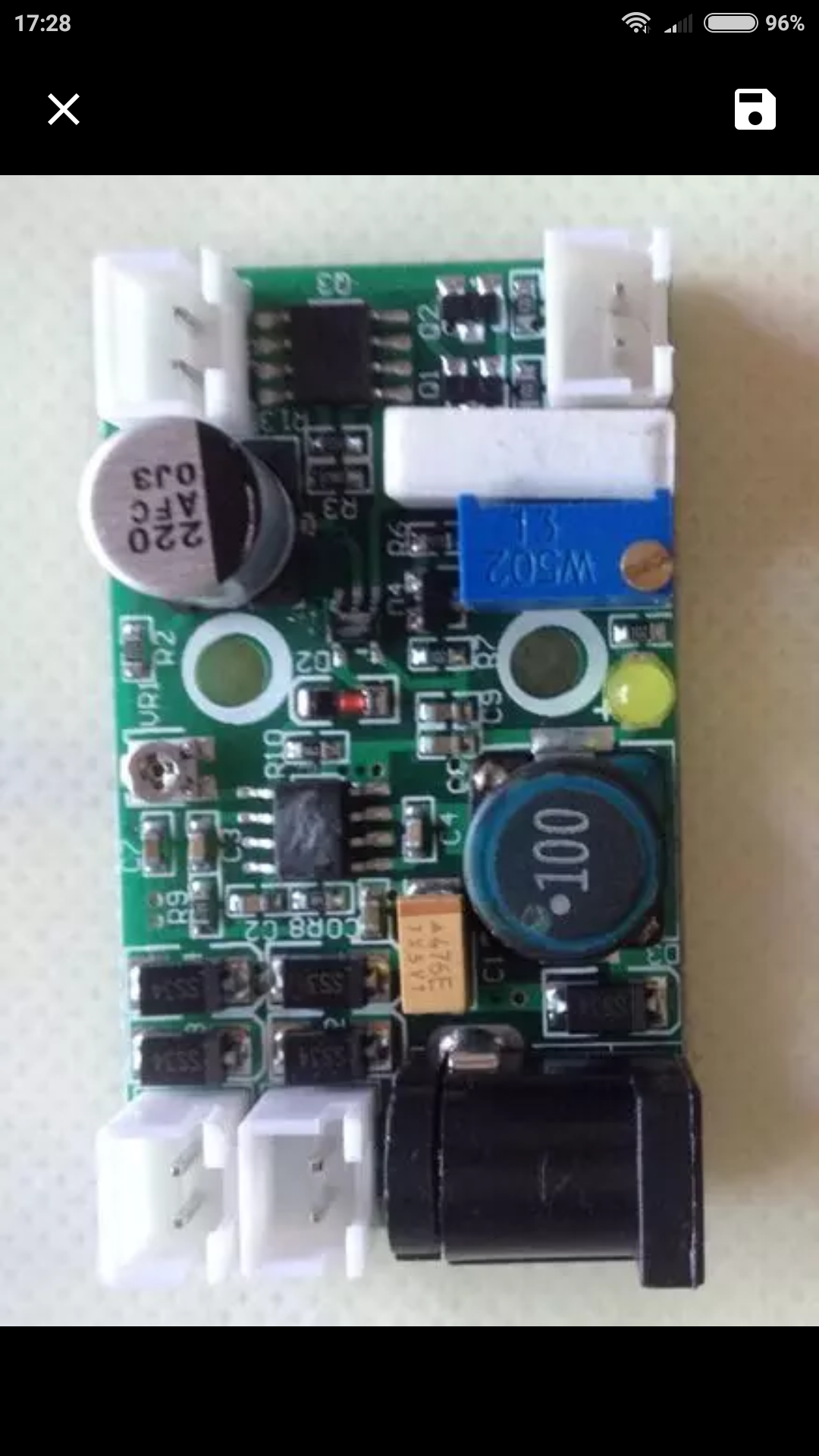

Ну не знаю, не знаю. Лазер "типа" 5 Вт (или 2Вт так и не понял) и драйвер ТТЛ для него не может быть микроскопический. Лазерный диод кушает только напряжение до 5 В, при превышении можем получить дорогую лазерную указку.
Вариант 1: открутить вентилятор и посмотреть, я сомневаюсь, что внутри есть что-то подобное.
Вариант 2: спросить продавца.
Я на 90% уверен, что драйвер придется докупать. Китайцы чё, они такие китайцы.
Обычный ТТЛ драйвер (2087 просмотров) <a class='original' href='./download/file.php?id=142968&mode=view' target=_blank>Загрузить оригинал (1.1 МБ)</a>
Обычный ТТЛ драйвер
