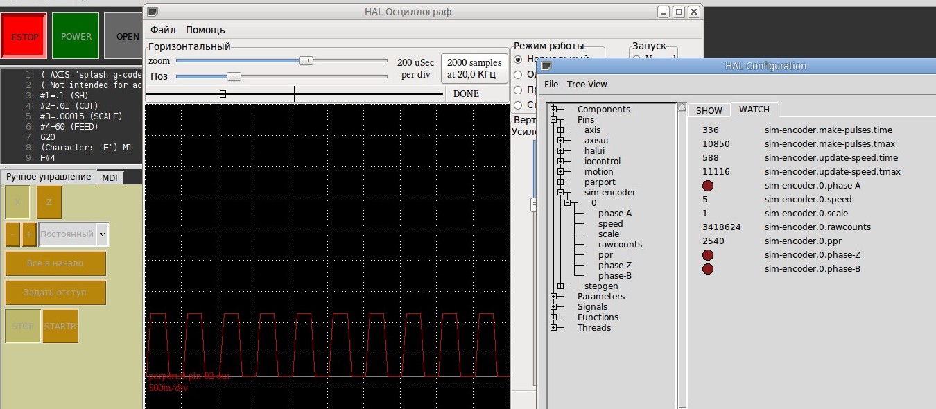

Сообщение nkp »
вот думаю проверить конфиг без станка с SIM_ENCODER
я так понял что выходы этого компонента через физические выходы порта соеденяешь с входом энкодера на mesa
прописав в хал:
loadrt sim_encoder
addf sim-encoder.update-speed servo-thread
addf sim-encoder.make-pulses base-thread
setp sim-encoder.0.ppr 2540
setp sim-encoder.0.speed 5
net phA sim-encoder.0.phase-A => parport.0.pin-02-out
net phB sim-encoder.0.phase-B => parport.0.pin-05-out
net phZ sim-encoder.0.phase-Z => parport.0.pin-04-out
емс запускается и на пинах sim-encoder.0.phase-A и аналогичных сразу же генерируются импульсы: то есть мы еще ничего не включали а он уже "крутит"
как его правильно применять??
Re: MyGUI
А он тебе особо и не нужен. Что ты хочешь этим энкодером делать "симулировать" обратную связь двигателя?

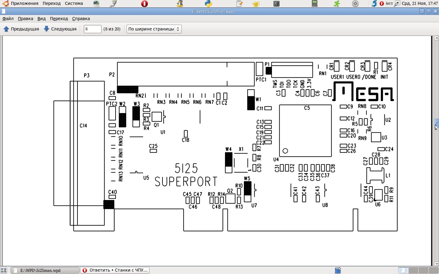

Re: MyGUI
Сообщение nkp »
Соеденил 5и25 с 7и77 самоспаянным кабелем (прозвонил его 2 раза)
по примеру из этой темы запустился емс - но 7и77 не видна:

вот здесь про питание :
BREAKOUT POWER OPTION
The 5I25 has the option to supply 5V power from the host computer to the breakout
board. This option is used by all Mesa breakout boards to simplify wiring. The option uses
4 parallel cable signals that are normally used as grounds for supplying 5V to the remote
breakout board (DB25 pins 22,23,24 and 25). These pins are AC bypassed on both the
5I25 and Mesa breakout cards so do not compromise AC signal integrity.
The 5V power option is individually selectable for the two I/O connectors. The
breakout 5V power is protected by per connector PTC devices so will not cause damage
to the 5I25 or system if accidentally shorted. This option should only be enabled for Mesa
breakout boards or boards specifically wired to accept 5V power on DB25 pins 22 through
25. When the option is disabled DB25 pins 22 through 25 are grounded
W1 (P2 POWER ) W2 (P3 POWER)
UP UP BREAKOUT POWER ENABLED
DOWN, DOWN BREAKOUT POWER DISABLED (DEFAULT)
вот эти переключатели:
Рабочий стол 1(002).jpg (4806 просмотров) <a class='original' href='./download/file.php?id=9599&sid=bbca561661b7f25b5fdbdeadf6c61102&mode=view' target=_blank>Загрузить оригинал (184.84 КБ)</a>
мне кажеться дело в них

Да, если переключатели W1 и W2 на плате 5i25 в верхнем положении (по рисунку приведенному выше) - то
питание 7I77 осуществляется через пины 18-26 (+5V) разъема DB25.
В нижнее положение W1 и W2 ставятся при подаче на 7I77 напряжения 5V извне
(так они и были установлены по дефолту,что и указано в man)
интересно - зачем внешнее питание плате?
неужели ее потребление этого требует?
если да - то зачем сделано опционально а не жестко-внешнее и всё тут???
