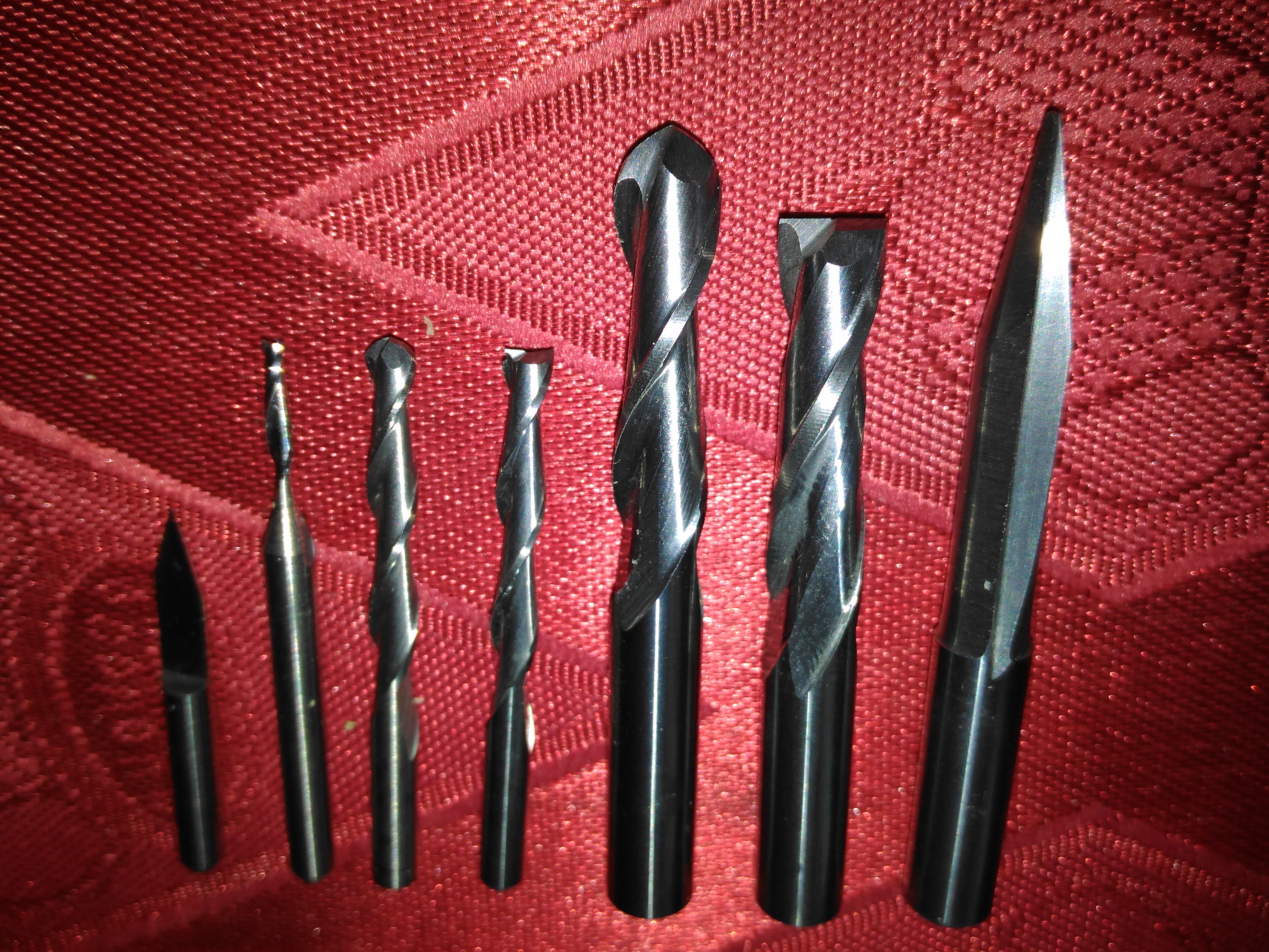

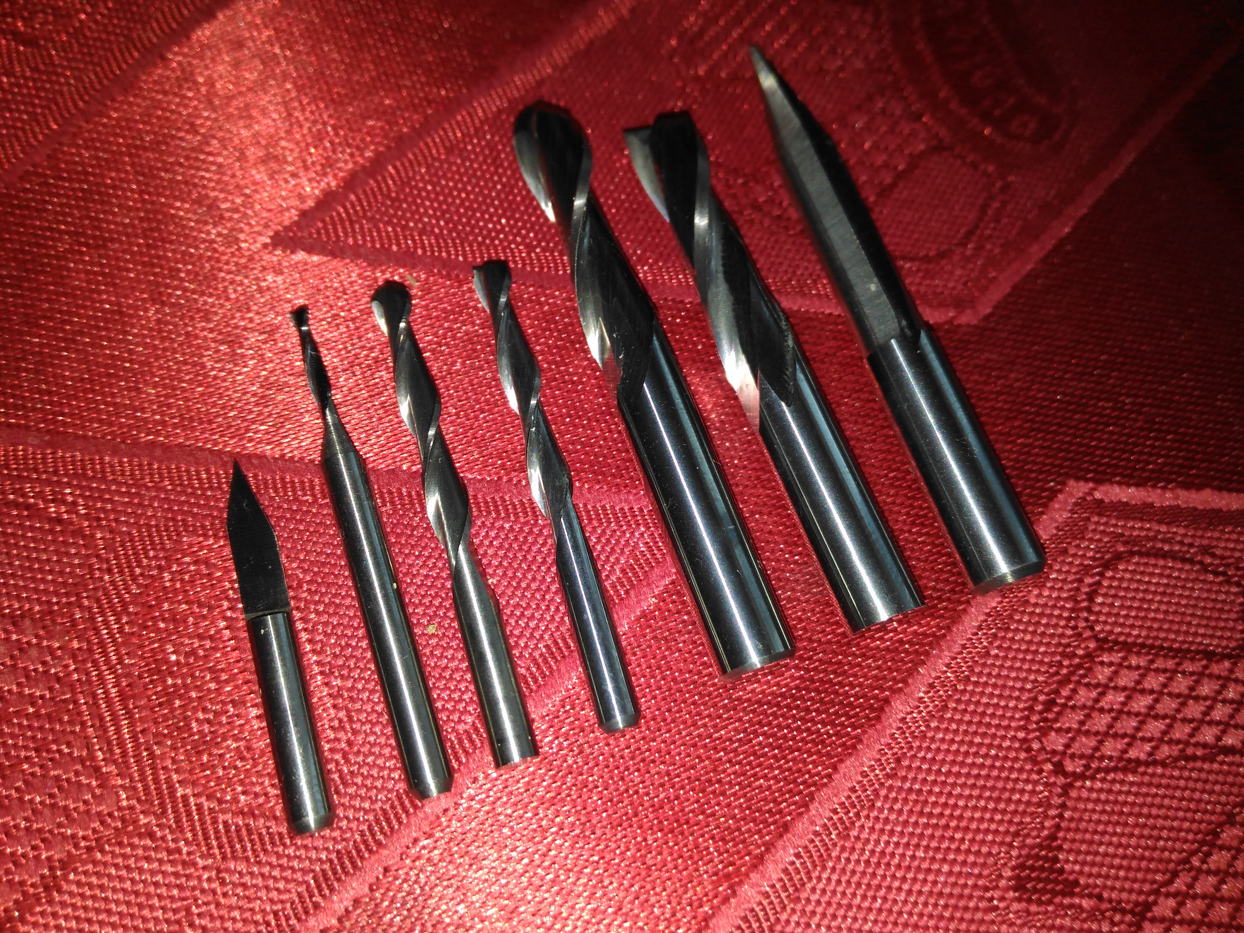

Добрый день!
В комплекте с ЧПУ шел набор фрез.
Подскажите пожалуйста какие фрезы можно использовать для черновой и чистовой обработки по дереву 3Д.
Большое спасибо

С круглым концом можно и чистовую и черновую делать (черновую большим диаметром), с плоским - черновую 3D или чистовую 2D. Ну а гравёры соответственно для гравировки.
