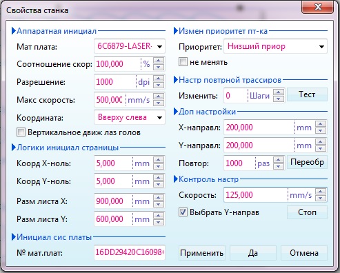

Знакомые купили станок на основе платы 6c6879-laser-b1. Задача - раскрой ткани. Станок запустили, работает (мощность источника установлена в районе 3%, для ткани хватает с головой.) Но хотелось бы поднять скорость реза, поскольку запас по мощности большой. Управляющее ПО - CorelLaser.
Скорость осей ограничена в настройках (скрин во вложении), поднять выше этого значения не получается. После разных тестов и проб выяснил, что привод X способен работать быстро, а вот привод Y гораздо медленней.
После просмотра форумов и мануалов возникла мысль, что скорость можно поднять программно. Сервисник от компании-поставщика лазера сказал, что "надо просто увеличить значение в настройках". На моё замечание, что значения выше не получается ввести, он сказал "ну там какая-то новая версия платы, я не знаю в чем проблема."
Собственно, сам вопрос: каким образом можно поднять скорость Y-привода (желательно программным)? Если такой возможности нет, то есть ли смысл смотреть замену материнской платы и/или привода ост Y?

Re: [CO2 6c6879-laser-b1] по [фанера/акрил] [900х600]
А справа внизу в окошке галочка стоит на ось Y 125 мм/с?
Насколько я помню включал её когда поворотку ставил.
А контроллер всегда можно заменить на более продвинутую "Руиду".
Вот я не совсем понял с этой галочкой. Изначально ее там не стояло, при этом параметр "Скорость" выше нее был установлен на значении "400 мм/с". Получается, если галочка стоит, то макс. значение 125 (как на скрине), если не стоит - 400. Но в итоге реальная скорость реза не меняется вообще.
Еще момент: при запуске программы можно выбрать режим "X<-->Y". Как я понял, при этом меняются местами координаты X и Y. В мануалах встречал примечание, что использовать эту опцию в режиме гравировки крайне не желательно, т.к. привод оси Y начинает работать на большой скорости, что приводит к износу, вибрации и проч. Но я попробовал, получилось что по игрику ось все равно работала медленно.

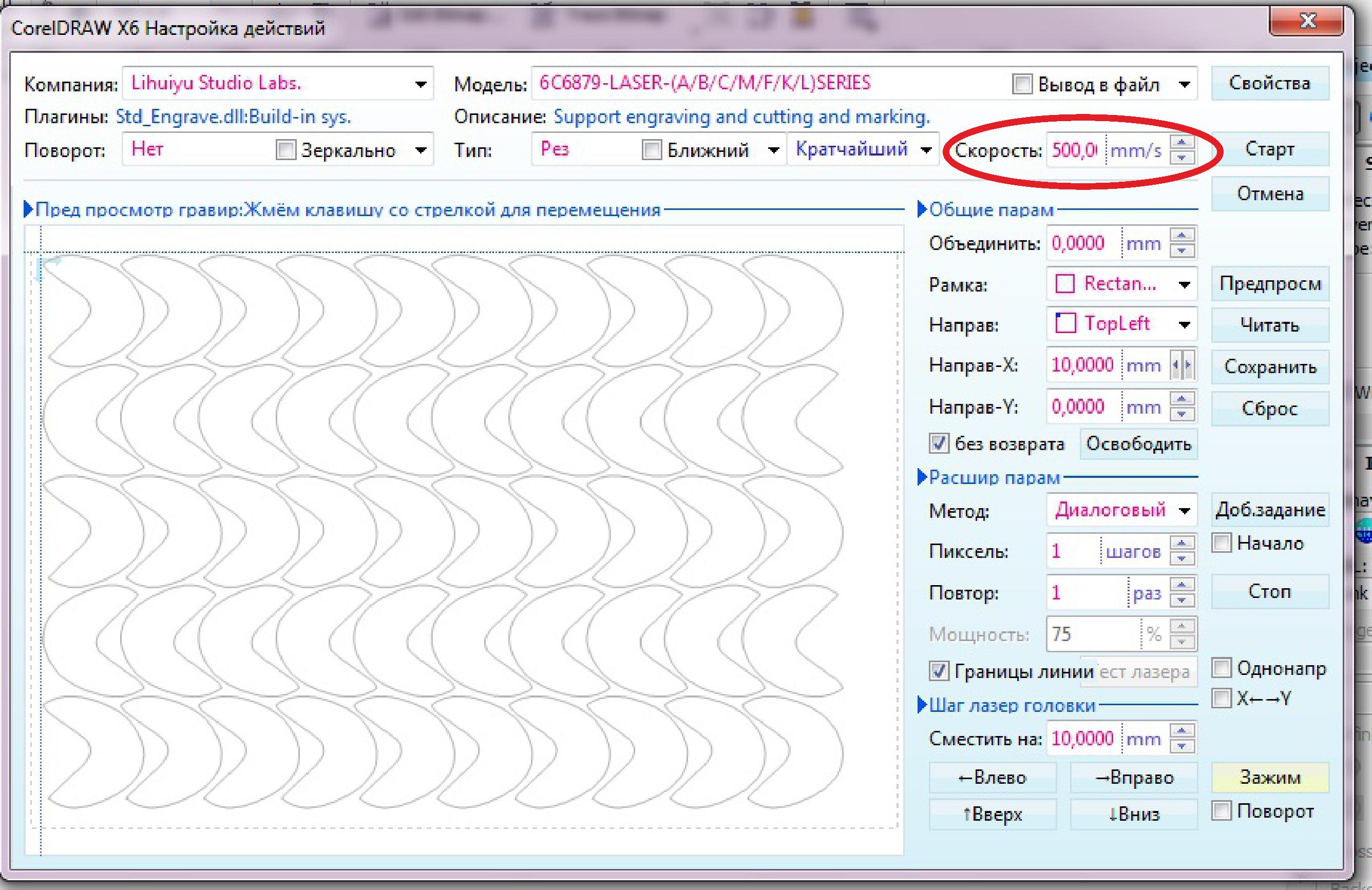

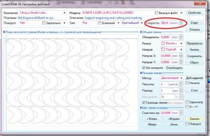

В общем, разогнал я станок. При чем до смешного просто - поднял скорость в настройках программы.
Подробнее: по умолчанию скорость реза в настройках стояла 500 мм/с (что очень много, первый скрин). Реально же голова двигалась со скоростью ~30мм/с. Я пробовал ставить значения 300-400 мм/с, но скорость не менялась. Потом попробовал поставить 10 мм/с и скорость заметно упала. Потом начал поднимать по 10 мм/с и скорость стала расти. Видимо, в программе по умолчанию стояло значение, которое сильно выходило за допустимый диапазон, и драйвер не корректно его обрабатывал, не выдавая никаких ошибок при этом. Когда значение вернулось в нужный диапазон, то скорость стала меняться. Но вылезли новые проблемы:

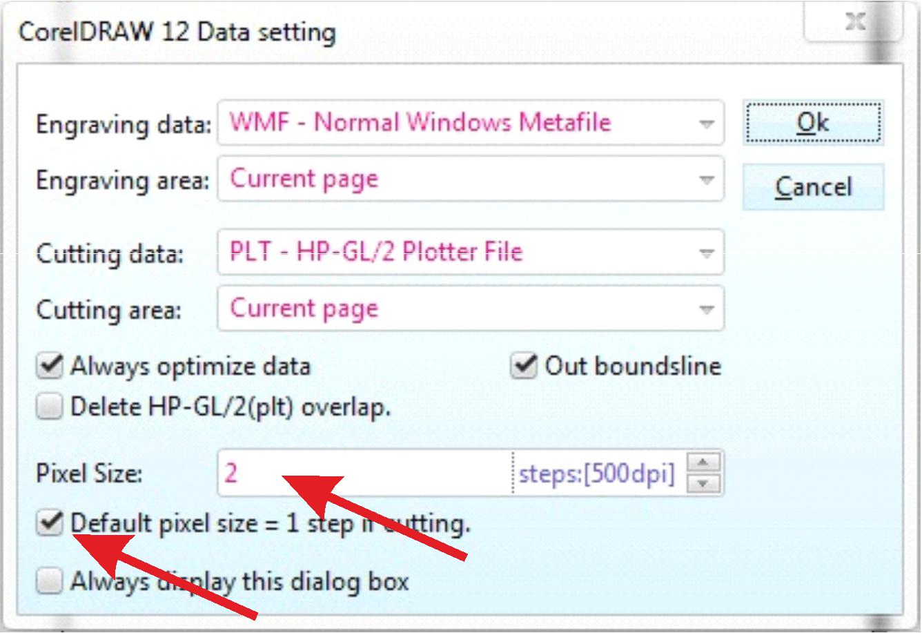

Во-первых, на больших скоростях начали появляться ошибки позиционирования. После прогона программы на всю рабочую область, голова возвращалась не на то же самое место, а мимо на 10-15 мм, каждый раз в разные стороны. Проскакивали ли это ремни, или плата не корректно обрабатывала данные - я не знаю. Методом тыка подобрал значение скорости - 60 мм/с - при котором ошибок не наблюдалось.
Во вторых - при увеличении скорости лазер странно обрабатывал кривые. Идя по дуге, в какой-то момент он вылетал по касательной (при этом источник отключался), затем медленно возвращался в последнюю точку реза, включал источник и продолжал резать дальше. При этом кривая имела верную форму, но суммарное время обработки было большим из-за постоянных возвратов головы. Решилась проблема уменьшением разрешения в настройках экспорта данных (второй скрин). По умолчанию стояло значение 1 (steps:[1000dpi]), я поставил 2 (steps:[500dpi]). Плюс надо убрать галку Default pixel size. Проблема ушла.
Если поставить разрешение 4 (steps:[250dpi]), то и на скорости 100 мм/с "петель" не было. Но вот с точностью беда. И если размеры деталей получались в целом нормальными (допуск позволял), то вот такая беда не позволила использовать этот режим: вторым проходом надо нанести логотип (маркеровкой), который должен точно привязан к расположению детали. А это расположение уплывает.
Можно было бы теоретически делать подетально. Но вручную это сложно, а автоматизировать процесс у меня не получается - видимо, плата не поддерживает таких режимов.
