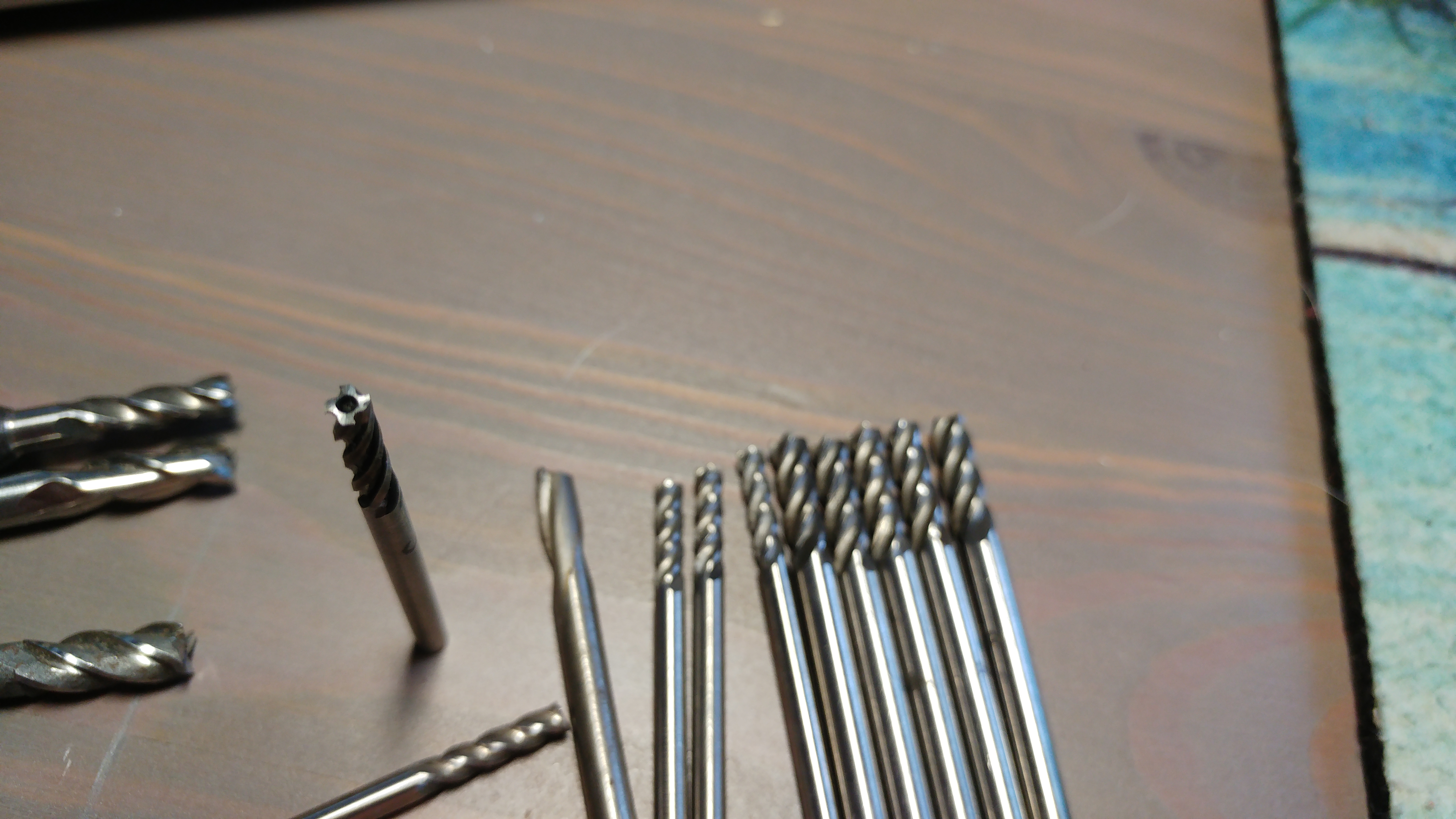

Привет мастерам.
Помогите пожалуйста с подбором фрезы для раскроя алюминиевого листа.
Сегодня прикупил вот таких фрез.
Подойдут ли они для раскроя алюминия (не дюраль) толщиной 1,5мм ?
Почти все четырехгранные.
Но есть одна двугранная и одна с 3 гранями.
И самое главное.
Нигде не могу найти описание технологии раскроя.
Обязательно надо в несколько проходов со съемом например по 0,5мм ?
Возможен ли простой рез боковой поверхностью фрезы?

С высокой долей вероятности подойдут первые 3, следующая 1 перая не подойдёт, остальные фрезы тоже, чтобы сказать наверняка сфотайте фрезы с торца.
Для резки такого тонкого листа лучше применять фрезы диаметром не более 3мм, без СОЖ по простому алюминия быстро забьются.
Если качество края листа после раскроя не критично, то я бы резал 3мм фрезой по 0,7 за проход (в 2 прохода) не дорезая 0.15-0.2мм до конца, после оставшуюся фольгу можно легко счистить даже руками.
Это позволит брызгать СОЖ-ем без риска отклеивания листа от 2стороннего скотча.
Если резать сразу на всю глубину, есть шанс отрыва обрабатываемого листа от поверхности стола.

Lokk писал(а):Все остальные фрезы имеют вот такую форму:
похоже это фрезы из быстрореза (hss) для обработки чермета, для алюминия не подходят совсем

Последний вопрос - как должны выглядеть фрезы для люминия?
На рынке есть продавцы, но они не знают для чего фрезы...
Как надо выбирать?
Сообщения: 5886
Re: Фреза для раскроя алюминиевого листа.
Острые, без покрытия, с явным указанием что по алюминию, новые, [китайские], не с рынка.

погуглите внешний вид фрез по алу, у них специфическая заточка и как правило у всех полированные канавки 3перые менее производительные, но дают меньше вибрации, и соответственно более чистый рез, особенно это заметно на не очень жестких станках, 1-2перые напротив, более требовательны к жесткости станка, в вашем случае стоит работать 2 или 3 перой фрезой.
