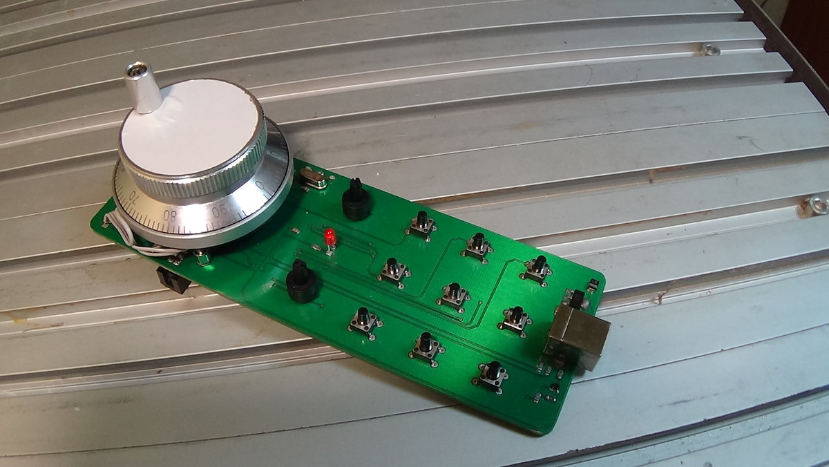

Разработан и проходит отладку пульт управления ЧПУ станком.
На данный момент пульт имеет следующие особенности:

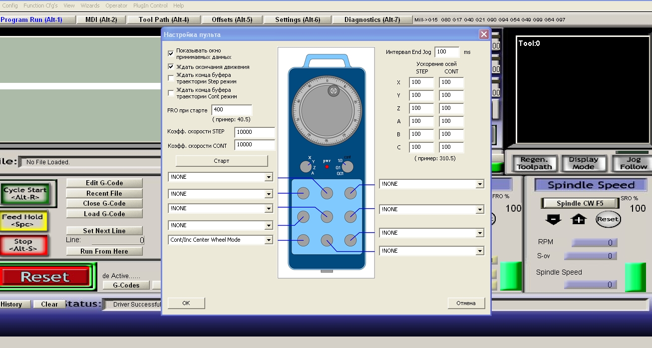

-Работа в MACH-3 с помощью плагина
-Соединяется с ПК через USB
-Обновление прошивки пульта через дополнительный миниUSB разъём
-РГИ 100 им/об
-2 галетных переключателя: первый-выбор оси, второй-выбор шага перемещения
-9 программируемых кнопок, которые настраиваются в окне плагина

плагин.jpg (5940 просмотров) <a class='original' href='./download/file.php?id=79438&mode=view' target=_blank>Загрузить оригинал (408.73 КБ)</a>
Плагин www.cnc-logic.ru/files/SiberiaPult.dll
На каком этапе сейчас разработка пульта?
-Пульт уже может управлять станком, он был проверен на нескольких разных ПК.
-Заказана первая маленькая партия печатных плат с монтажом
-Ведётся работа по дизайну пульта.

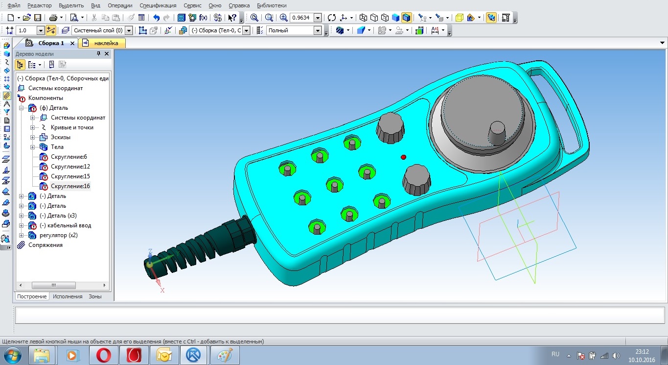

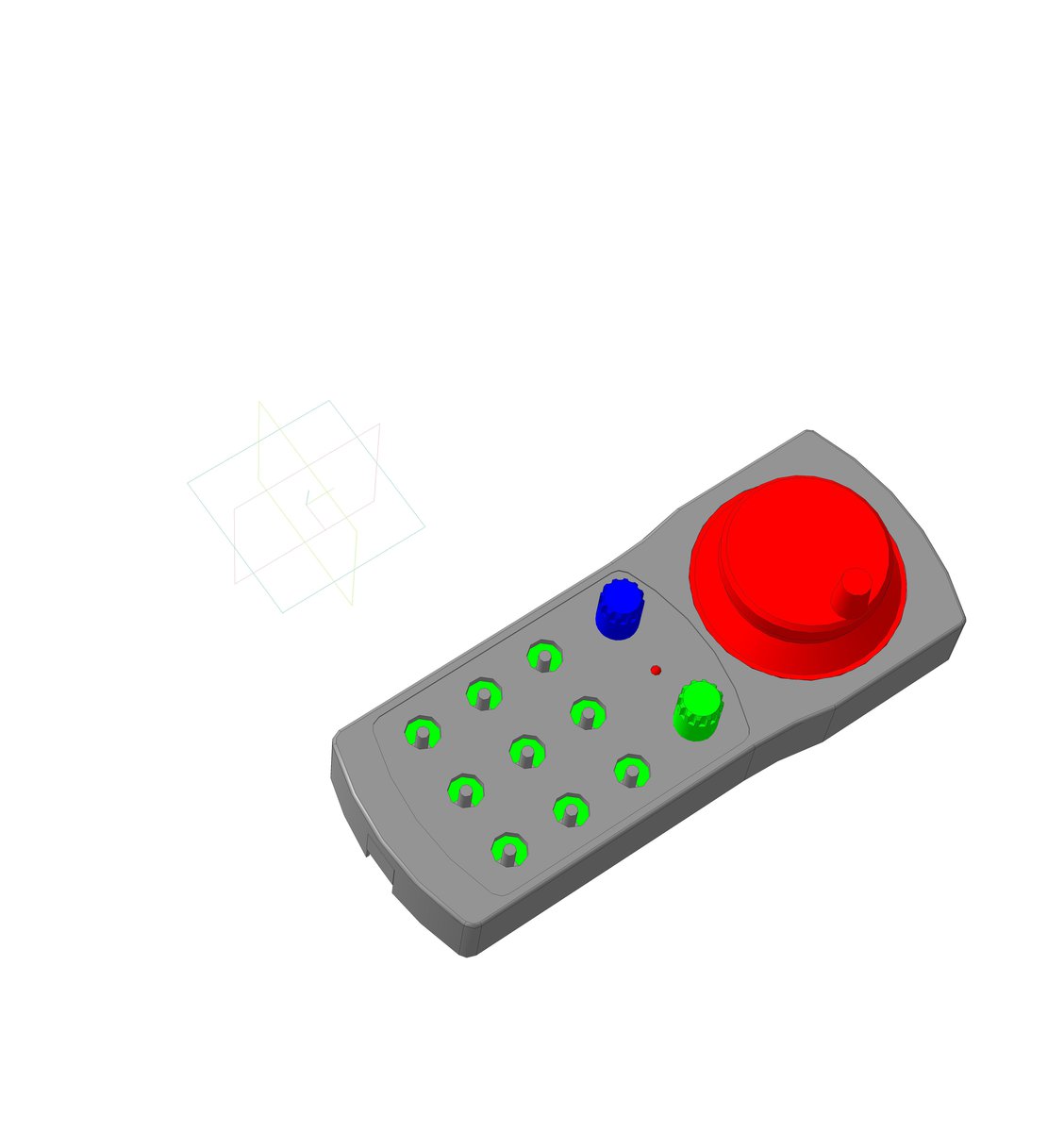

Буду фрезеровать корпус
