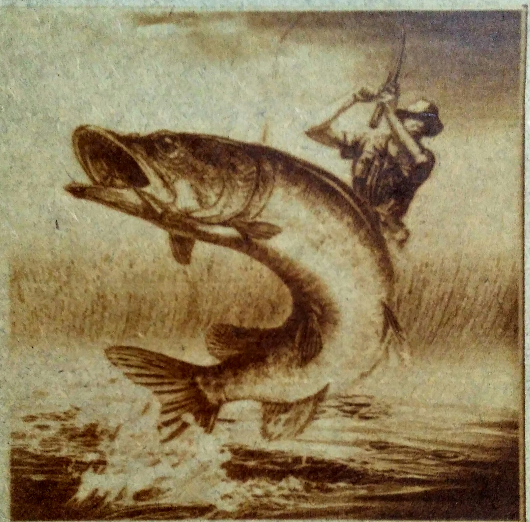

Добрался потихоньку до нихрома , профи - сильно не критикуйте, первые пробы , 150 на 130 мм. ,шаг 0.254 , нихром 0.8, материал МДФ время по факту 1.20 но из добавки чистить жало 1.50.
Видео - https://cloud.mail.ru/public/88ib/YEfHtbyJd и оригинал фото.

Andrey_Pavkin писал(а):Добрался потихоньку до нихрома , профи - сильно не критикуйте, первые пробы , 150 на 130 мм. ,шаг 0.254 , нихром 0.8, материал МДФ время по факту 1.20 но из добавки чистить жало 1.50.
на мдф жало не пригарает , его можно не чистить, только картинки некрасивые выходят из за его серого цвета.
