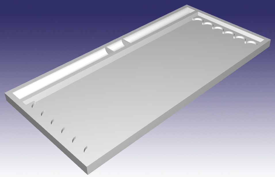

Вообщем решил я сделать нарды, большие красивые. С рельефом все понятно, но вот с игровым полем. Сделал игровое поле в компасе и перевел в dfx. ArtCam все видит все замечательно,но есть небольшая проблема.
e0c5ff2ca79d6ae2dcf6ad08dc20cdf3.jpg (5630 просмотров) <a class='original' href='./download/file.php?id=141796&mode=view' target=_blank>Загрузить оригинал (142.73 КБ)</a>
Вот такое же поле и у меня, но я хочу что бы фишки до конца помещались в гнезда и что бы не было такого как на картинке. т.е. мне нужно что бы гнездо было с закругленными концами как на картинке, но только в конце и начале ячейки под фишки нужно что бы округлости не было, отвесные края так сказать, ну что бы фишки можно было ставить полную.
Как сделать так как на рисунке знаю, открываешь файл вектор,выбираешь нужный вектор нажимаешь на редактор форм и выбираешь куда прибавить,куда убавить. Но только по такому способу получается либо полностью ячейку округлую сделать, либо квадратную. Может кто знает в чем собака и с какими приправами кушать? Если нужно свой файл вектора выложу, просто на работе остался.
5783359.png (5628 просмотров) <a class='original' href='./download/file.php?id=141797&mode=view' target=_blank>Загрузить оригинал (164.83 КБ)</a>
Вот так должно получиться.

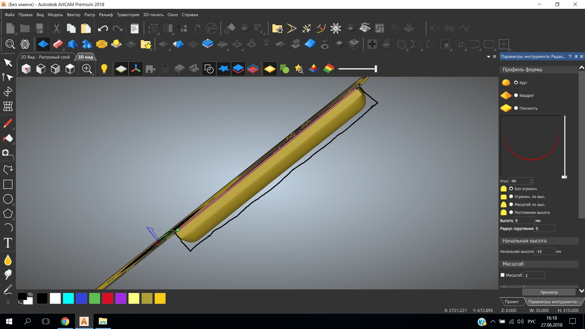

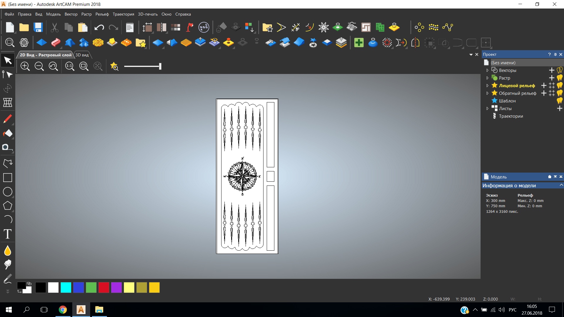

Прошу прощения за задержку. Немного было некогда. Сейчас с рисунками опишу проблему )))
Есть у меня такой вектор
2d.jpg (5506 просмотров) <a class='original' href='./download/file.php?id=141866&mode=view' target=_blank>Загрузить оригинал (327.26 КБ)</a>
Как вы понимаете справа место под фишки и кости. Хочу эти выямки (назовем их условно так) я сделать в форме самих фишек. т.е. две полуокружности в 2 крышках. Именно поэтому я не хочу делать обработку в 2d. Если есть способ сделать полукругом в 2d напишите,подскажите. Буду очень признателен.
При помощи инструмента ,на клавишу F12, редактор форм делаем вот такое
3d.jpg (5506 просмотров) <a class='original' href='./download/file.php?id=141867&mode=view' target=_blank>Загрузить оригинал (330.82 КБ)</a>
3d1.jpg (5506 просмотров) <a class='original' href='./download/file.php?id=141868&mode=view' target=_blank>Загрузить оригинал (318.03 КБ)</a>

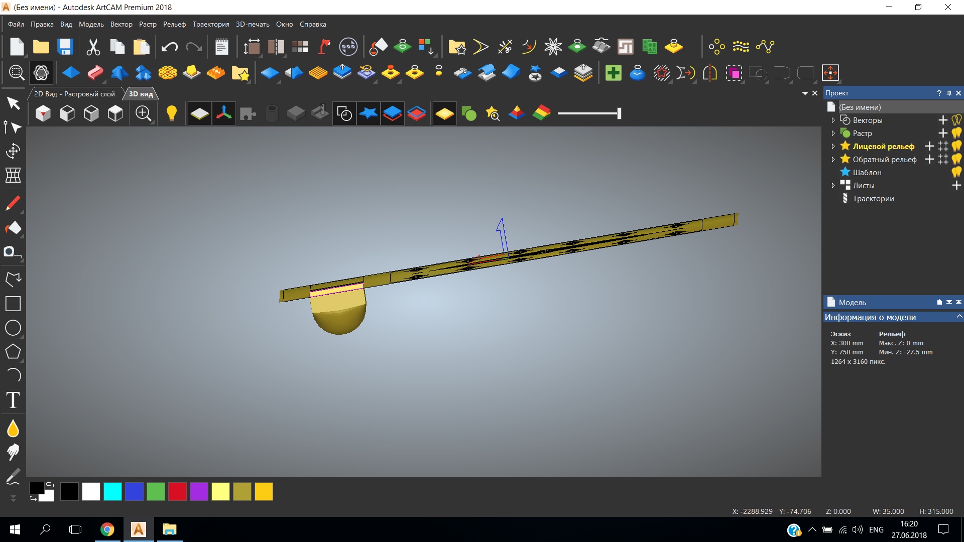

Теперь то что я хочу сделать
3d2.jpg (5506 просмотров) <a class='original' href='./download/file.php?id=141869&mode=view' target=_blank>Загрузить оригинал (289.82 КБ)</a>
т.е. я хочу изменить форму с 1 стороны. Надеюсь я смог донести свою мысль, ото они у меня такие необъяснимые ))))
3d3.jpg (5504 просмотра) <a class='original' href='./download/file.php?id=141870&mode=view' target=_blank>Загрузить оригинал (302.84 КБ)</a>
