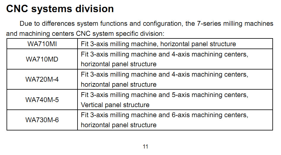

Здравствуйте. Не могу добиться от этой стойки одновременного движения G1 по 4 и 5 осям. Ошибка появляется. На G0 все пять едут.
G1X100Y100Z100A100B100F3000 - ошибка
G1X100Y100Z100A100F3000 - ошибка
G1X100Y100Z100F3000 - нет ошибки
G1Z100A100B100F3000 - нет ошибки
и тд.
Станок пятиосевой. Иногда нужно движение рабочее по четырём. Можно и на трёх но хотелось бы работать по-нормальному.
Собственно есть подозрение что эта стойка вообще не поддерживает такое движение.

Попробовал в mach3 - ноу проблем. 6 осей на G1 едут и не пукают. А на этой стойке 3 едут а 4 уже нет. Это нормально?

Re: WA710MD стойка
Сообщение ukr-sasha »
Страница 10, пункт 5.

ukr-sasha писал(а):Страница 10, пункт 5.
Это прям беда печаль. Powermillу пофиг, ему указываешь конфигурацию 3+2 а он всё равно в один кадр 5 осей пихает даже на подготовительных движениях.

Ясно, значит будем программы аккуратно делать, чтобы не было таких движений.

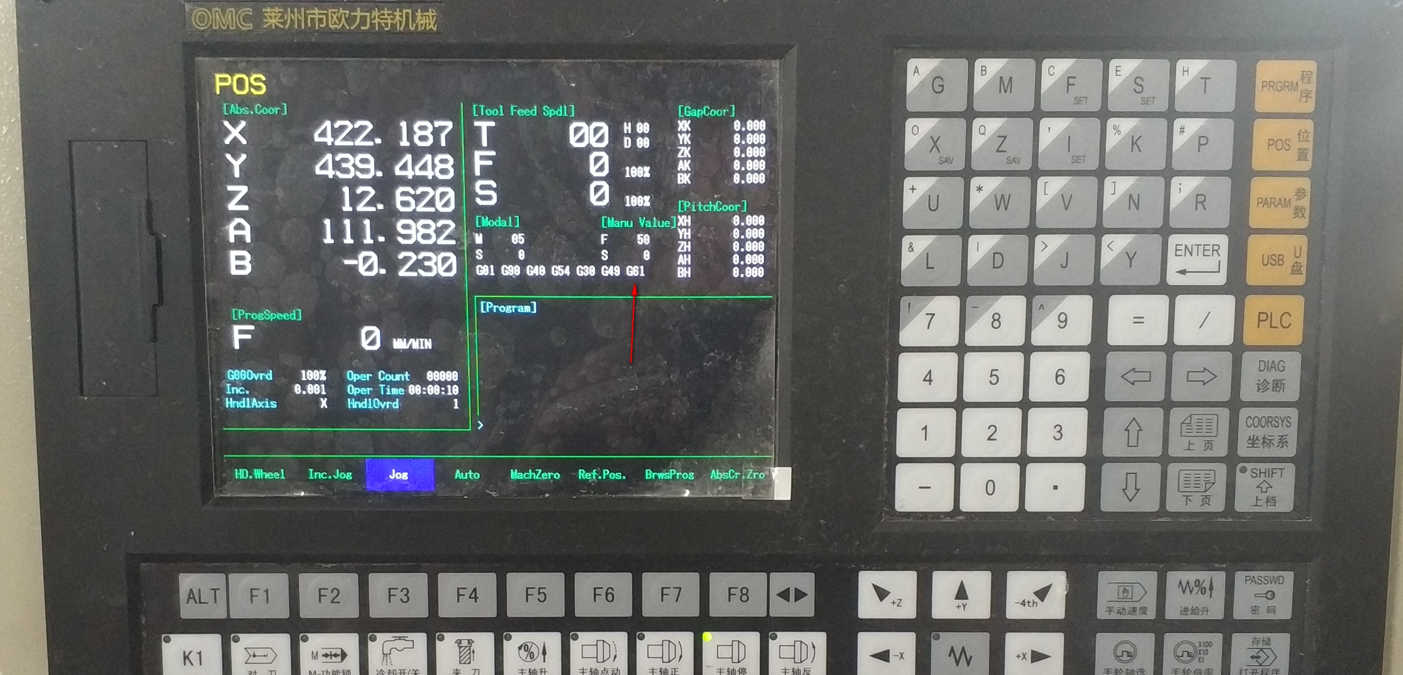

Ещё вопрос. Никак не могу отключить точный останов. Станок дрыгается. В окне пульта постоянно весит G61.
IMG_20180523_182215.jpg (4229 просмотров) <a class='original' href='./download/file.php?id=142010&mode=view' target=_blank>Загрузить оригинал (1.6 МБ)</a>
На ввод G64 не реагирует никак.
2018-06-29_125236.jpg (4229 просмотров) <a class='original' href='./download/file.php?id=142016&mode=view' target=_blank>Загрузить оригинал (41.72 КБ)</a>
Ни через программу, ни через стойку. После перезагрузки тоже G61 весит. Программы без G02 и G03. Состоят из коротких отрезков. И на каждом замедляется. Возможно он (точный останов) выключен, но ещё какие-то параметры которые задают порог не настроены.
