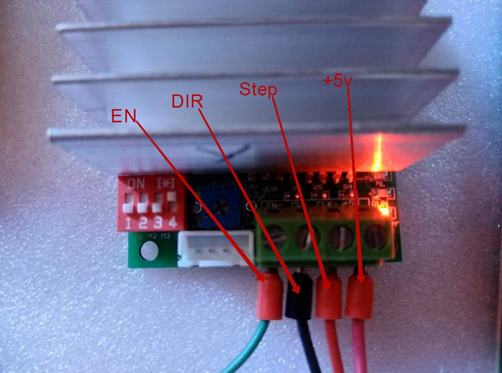

Доброго времени. Собираю свой первый станочек, опыта мало. Уперся в непонятку... не крутятся моторы. Из того что удалось выяснить - работает реле включения шпинделя на плате управления, т.е. связь с платой вроде вналичии.
как подключил - Питание вот от такого БП - Исключительно все что настроил в Mach3 - Все остальное коробочные настройки. Компьютер отдельный, предварительно установлена новая XP с форматированием, как полагается.
Вот и вышло - включать выключать шпиндель могу, крутить моторы не могу=) Как в такой ситуации локализировать проблему? Помогите пожалуйста советом.

На кресты поменять попробуйте.

Я бы ещё енейбл отключить попробовал

Двигатели за вал рукой крутятся?
Эту галку туда-сюда.

Евжений писал(а):На кресты поменять попробуйте.
пробовал менять. Изменения нет.
drey82 писал(а):Я бы ещё енейбл отключить попробовал
отключал. Изменения нет.
Евжений писал(а):Двигатели за вал рукой крутятся?
крутятся. В удержании не стоят. Галку тоже переключал, не реагирует.

недавно такая ж хрень была..перепутал провода на драйвере степ и дир ..поменял местами и всё закрутилось :eat:

Провод отключите. Тот который enable. Зелёный.

шпиндель писал(а):недавно такая ж хрень была..перепутал провода на драйвере степ и дир ..поменял местами и всё закрутилось
разводка вот такая Step помечен как CLK- (что бы это не значило :hehehe: ) и на драйвере и на плате управления. Там попутать очень сложно фактически.

Евжений писал(а):Провод отключите. Тот который enable. Зелёный.
отключал. Писали, что его часто вообще не используют, поэтому я пробовал... результата нет...
нужно прозвонить LPT кабель должно быть 1:1 вход выход.

прокинул на плату 24В с БП. Загорелся индикатор дополнительный. Проскакивала невнятная информация, что без этого питания что-то не работает на плате, но внятно я так и не понял зачем это. Так или иначе проблему это не решило.

Мдэ. Прозвонить бы провода на моторы. Чтобы не просто по цвету ориентироваться. Мало ли китайцы могли творчески подойти к раскраске. Вряд ли но убедится надо.
Четвёртый тумблер подёргайте. Не могу найти что он значит. Но на фотках от его ноги дорога куда-то уходит.
А что толку пины искать, удержания то нет. При всех отключенных проводах со стороны управления должно удержание быть.

NikolayUa24 писал(а):нужно прозвонить LPT кабель должно быть 1:1 вход выход.
прозвонил. Все отлично... 1 к 1 вход выход.
Евжений писал(а):Прозвонить бы провода на моторы. Чтобы не просто по цвету ориентироваться.
Звонил обмотки перед подключением. Описанию соответствуют.
Евжений писал(а):Четвёртый тумблер подёргайте. Не могу найти что он значит.
Дергал. Это снижение тока вдвое в режиме удержания (чтобы не греть моторы когда это не нужно). Переключал в общем и тумблер, и подстроечник тока шушуть подкручивал туды-сюды... глухота.
Евжений писал(а):А что толку пины искать, удержания то нет. При всех отключенных проводах со стороны управления должно удержание быть.
т.е. если я подключу к драйверам только одно питание и все, то моторы должны в удержание стать?

drmedus писал(а):прозвонил. Все отлично... 1 к 1 вход выход.
Порт LPT тот что на материнке или PCI LPT

drmedus писал(а):т.е. если я подключу к драйверам только одно питание и все, то моторы должны в удержание стать?
Обычно да, но чтобы наверняка - надо принудительно на enable 5 вольт подать. На плате есть клеммы с постоянным напряжением 5В. И тестером проверить что они там действительно есть. Собственно подключить и удержание смотреть есть нет.

NikolayUa24 писал(а):Порт LPT тот что на материнке или PCI LPT
на материнке

Евжений писал(а):Обычно да, но чтобы наверняка - надо принудительно на enable 5 вольт подать. На плате есть клеммы с постоянным напряжением 5В. И тестером проверить что они там действительно есть. Собственно подключить и удержание смотреть есть нет.
попробовал. Не становятся в удержание. И с enabled и без него... весьма странно все это....

BB-8 писал(а):ну как закрутились?
закрутилось. Проблема была комплексная... хондрили драйверы (пришлось заменить), лпт поднастроить нужно было, да и по БП пака-что есть вопросы, нужно его протестить как следует на предмет "качества" выдаваемого тока.
