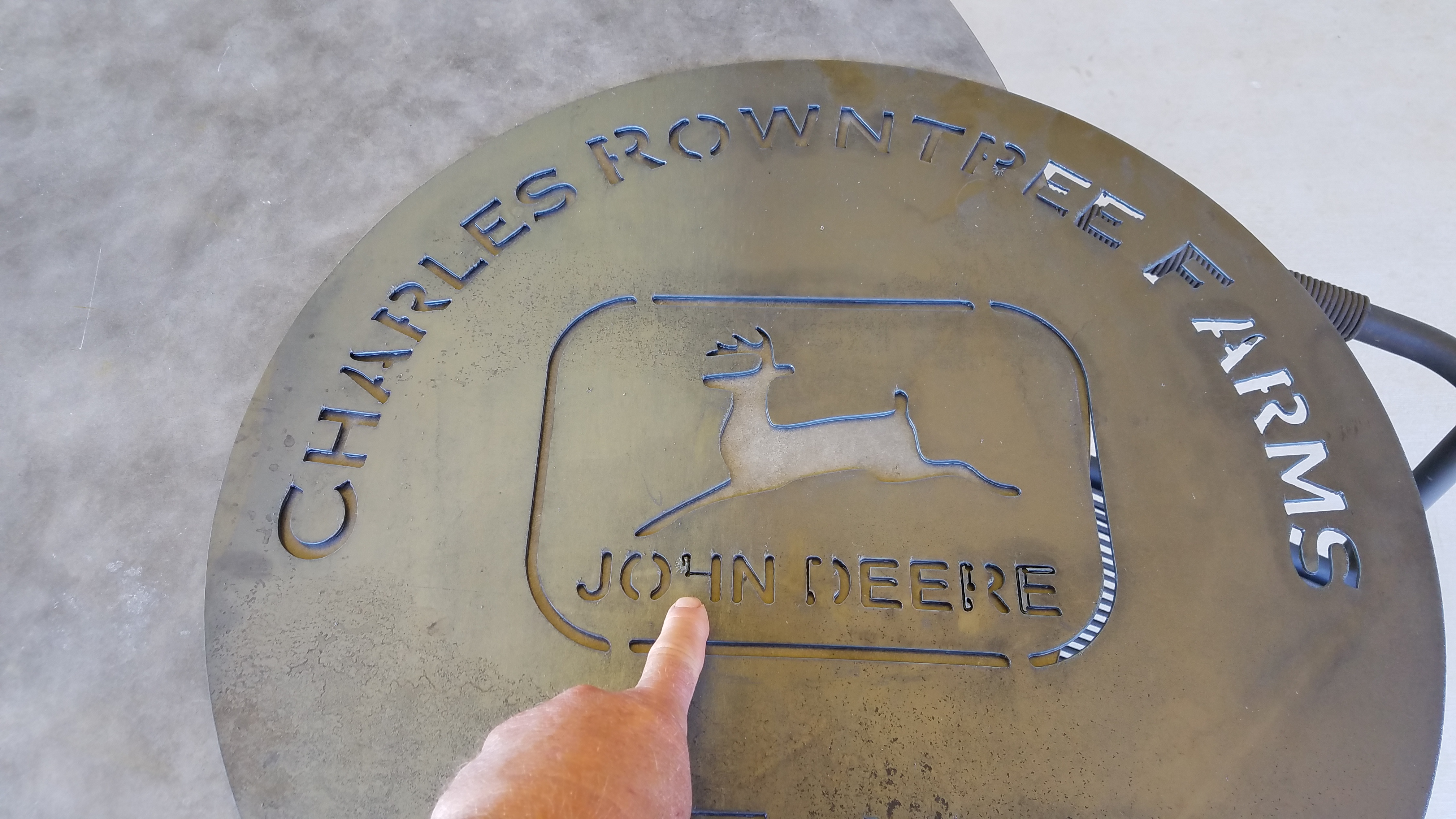

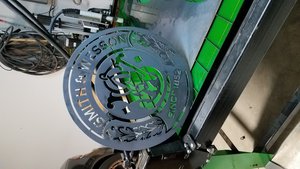

Я в плазмах не копенгаген, потому решил у специалистов поспрошать.
Режем металлические знаки по векторам, периодически вижу непрорезы странные, рядом линии точно такой же ширины прорезаны нормально. В какую сторону копать?
Станок PremierPlasma CNC
20180609_111641.jpg (1489 просмотров) <a class='original' href='./download/file.php?id=141467&mode=view' target=_blank>Загрузить оригинал (2.38 МБ)</a>
буква Е в слове SINCE и часть рамки справа (1489 просмотров) <a class='original' href='./download/file.php?id=141468&mode=view' target=_blank>Загрузить оригинал (2.71 МБ)</a>

new_bember писал(а):В какую сторону копать?
В сторону названия ЧПУ.

Mach3 траекторию правильно показывает? Т.е., то что не прорезано на экране присутствует?

Автор не указал какое у него ЧПУ ;)
Варианты:
1. На Hypertherm переключатель стоит не в режиме пилотной дуги и дуга гаснет чуть что.
2. Нет осушителя воздуха/маслотделителя, левые расходники. Плазма не всегда зажигается, а оператор не следит что дуга не загорелась.
3. Нет ТНС, большая дистанция дуга гаснет
4. В ЧПУ не заведено что плазма не горит

Спасибо, для начала поиска этих причин достаточно.
Да стоит мач. Рисует все правильно, это видно. Похоже на какие-то ньюансы с дугой.

aftaev писал(а):Автор не указал какое у него ЧПУ
По названию станка нагуглил.
new_bember писал(а):Да стоит мач. Рисует все правильно, это видно. Похоже на какие-то ньюансы с дугой.
Скорее всего
aftaev писал(а):4. В ЧПУ не заведено что плазма не горит
Т.е., в ТНС (если оно есть) состояние дуги заведено, раз оно дугу хоть и позже но пытается зажечь, а в мач нет, раз он едет дальше без дуги. Это следствие. Причина, скорее всего в
aftaev писал(а):1. На Hypertherm переключатель стоит не в режиме пилотной дуги и дуга гаснет чуть что.
